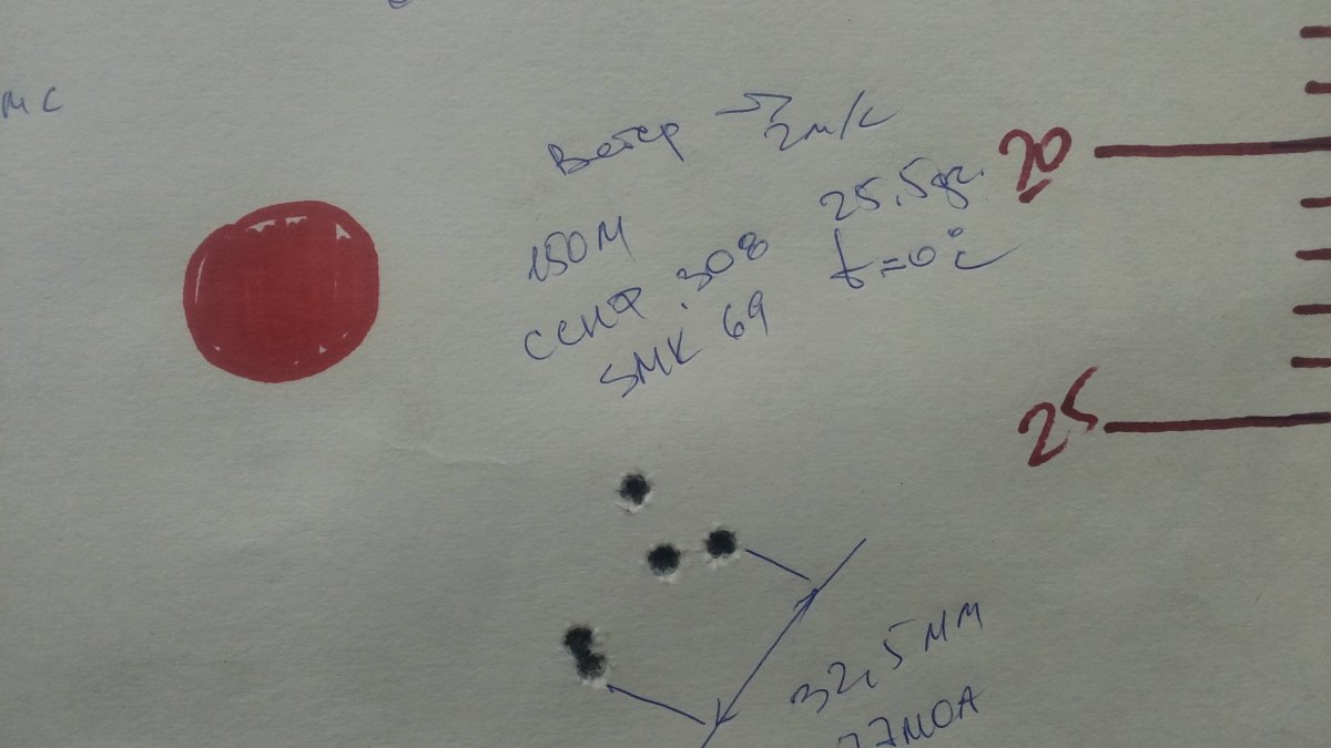

    Як і обіцяв, ділюся результатами відстрілу двох серій по п'ять пострілів з двома наважками.
    Тож маємо:
    Куля Smk 69
    Порох ССНФ.308
    Капсюль ССІ400 Small Rifle
    COL 60.0 мм
    Дистанція 150 м.
    Температура -5с
    Вітер поривчастий зустрічний.
    Наважка 25,5 gr. 1,07 MOA, але останній відрив скоріше за все винен індіанець, а не стріла (без відриву кучність близько 0,6 MOA)
    Наважка 26,0 gr. Кучність 0,64 MOA.
    Тож порох доволі цікавий і дозволяє стріляти менше 1 MOA.

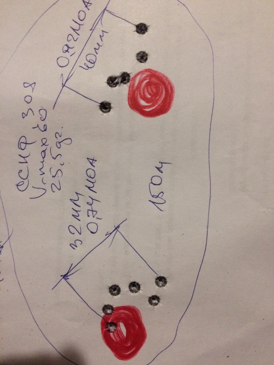

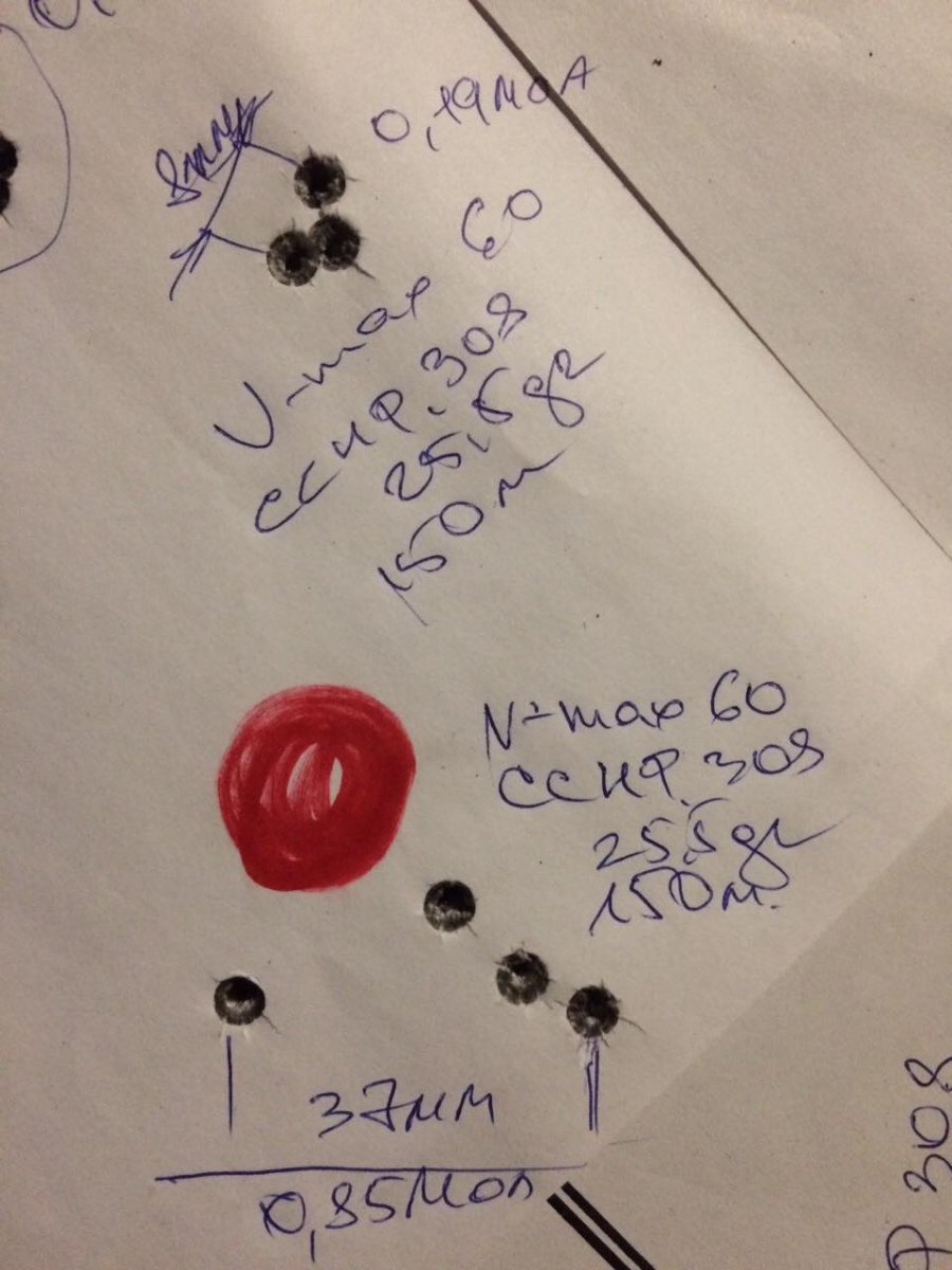

    727
    Харків
    Достріляв споряджений V-мах 60 на ССНФ .308 з наважкою 25,5 грейн, ЗДН 60,0 мм. Відриви мої, стріляв під вечір і вже комарі почали задовбувати, тому трохи поспішав.

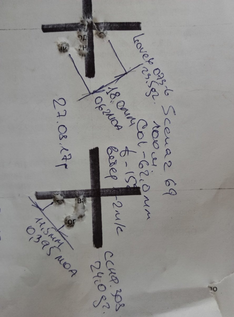

  21. alexkils_83
    alexkils_83 Stabsgefreiter
    727
    Харків
    Запустив Scenar69 на Сснф.308. COL 62.0мм, наважка 24.0 грейн.
    Уся інформація на фото (друга сeрія).
    Hamer2109 та Wombat подобається це.
