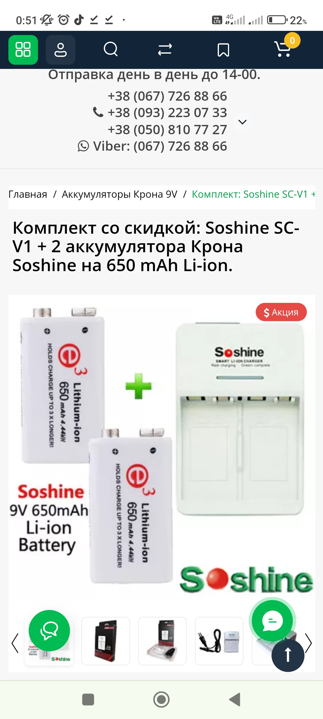

  22. Виталий Сергеевич 3
    Виталий Сергеевич 3 Obergefreiter
    64
    яку крону купили, посовiтуйте?) тоже для пiна)
  23. Wolfgrey
    Wolfgrey Moderator
    6.402
    Україна, Дніпро
    Ось гляньте. Беріть середній ціновий діапазон (дуже дешеві з ємністю не дуже), а так усі вони +/- схожі. https://bestbattery.com.ua/9v_battery/i_ion_9v_battery/
  24. Виталий Сергеевич 3
    64
    Подякував))
    Wolfgrey подобається це.
  25. Mishka*
    Mishka* Stabsfeldwebel
    690
    Львів
    я брав таку, досить непогана. Посилання Вам вище вже надіслали..
    Виталий Сергеевич 3 подобається це.
