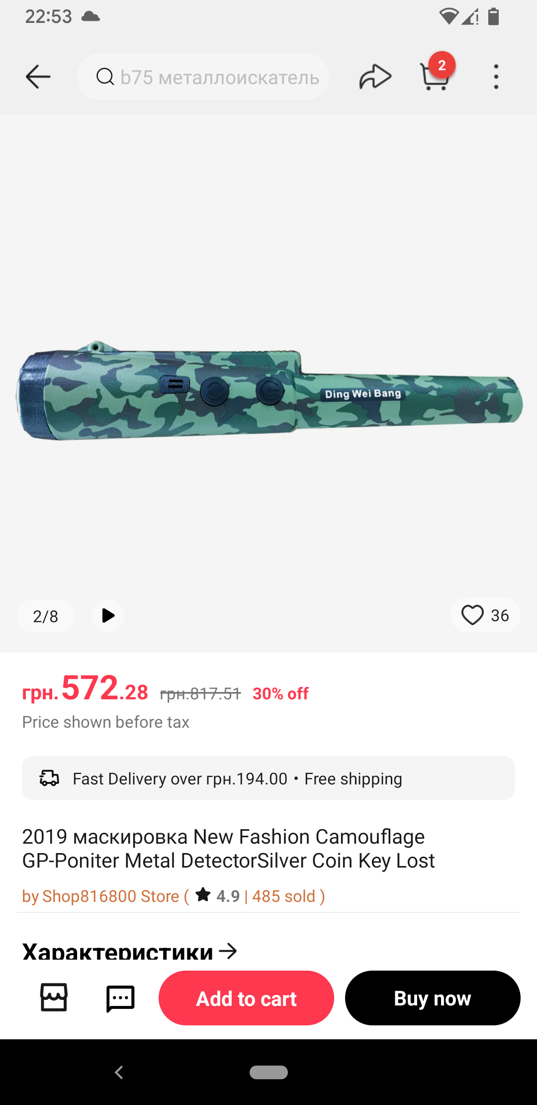

    644
    Ось такий маю з 2018 року, саме з двома кнопами. Брав собі на АліЕкспрес за 32$ з доставкою. Ніяких питань до нього не маю.
    Kirchmoser та Страхователь подобається це.
  13. OkSamyt
    OkSamyt Oberfeldwebel
    644
    Він же на АліЕкспрес

    Рівне
    Той самий gold hunter тільки в камуфляжі і дешевший в два рази

    Полтавська
    У мене самий дешевий китай Gp, колись брав за 280гр!!! Працює 5 років і по сей день вірою і правдою. А от саморобні, є пару штук , так в гаражі і валяються. Один заводиться, другий не глохне ну то таке.
