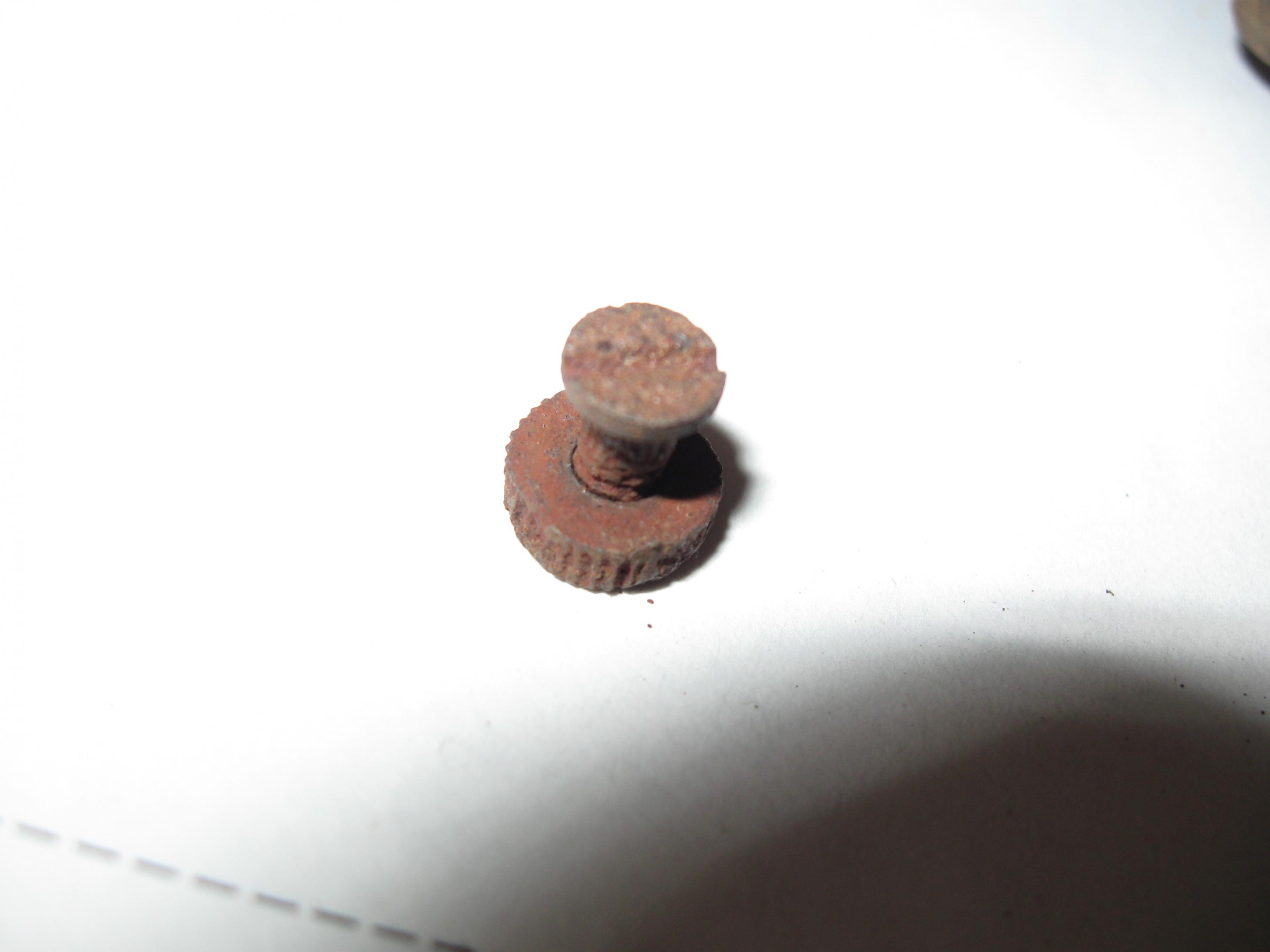

    что бы не создавать новую тему: как правильно раскрутить 2 болтика?
    С ув.Максим
  5. THE CROW
    THE CROW Gefreiter
    58
    Украина, Житомирская обл.
    Автор темы не против! Может концентрат уксуса поможет, ВД 40, или что то в етом роде.

    а ВДшка как на "дереве" себя поведет??
  7. Игорь1
    Игорь1 Stabsfeldwebel
    2.630
    Кременчуг.
    ..ВД-40 и керосин,с деревом дружат.Ни чего плохого не будет,пятен тоже.С ув.:beer:

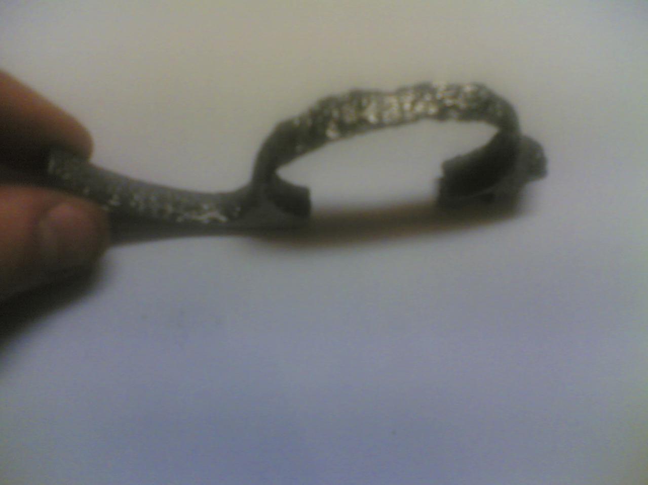

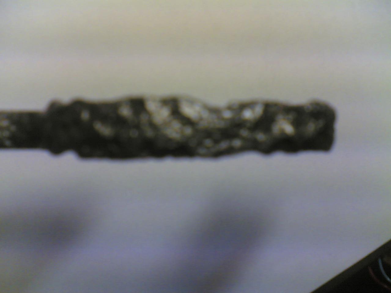

    Камради наган полностю розобран и очищен от ржавчини, что ви посоветуете делать дальше!!!
    Заваривать полуавтоматом каверни пока нет возможности, можно попаять оливом или просто зашпаклевать ???????
  11. StrelokPS
    StrelokPS Oberleutnant Клуб взаимопомощи
    19
    58
    3.973
    попробуйте запаять..
    если несколько раз не получиться - тогда шпаклюйте. если нет шпаклевки с алюминием, то можна сделать самому. для этогу нужно найти серебрянку мелкого помола и добавить в обычную шпаклевку..

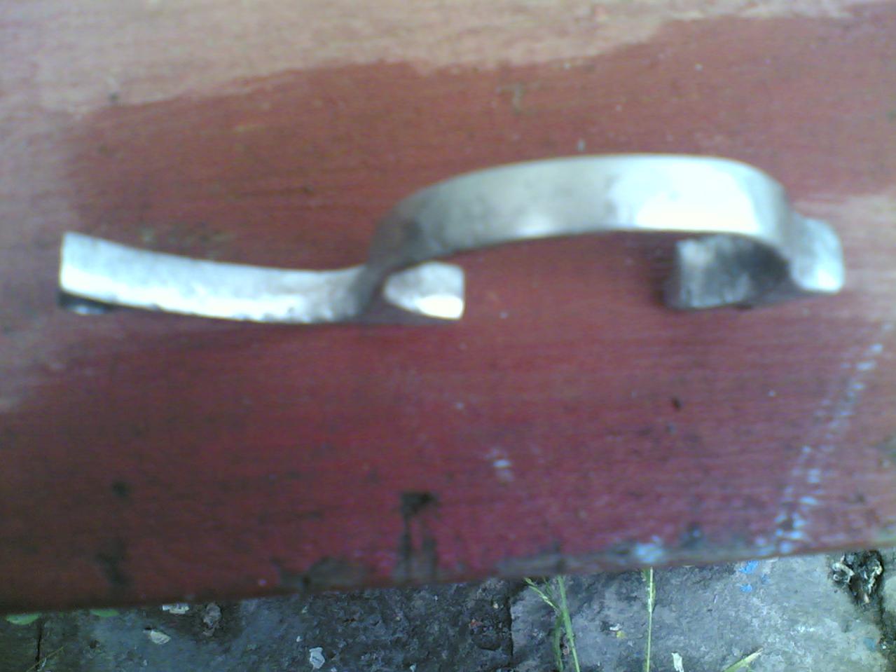

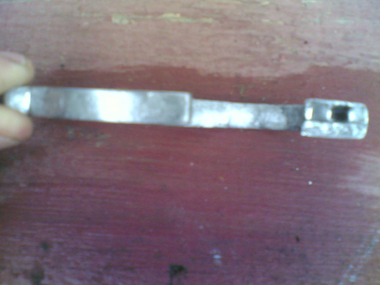

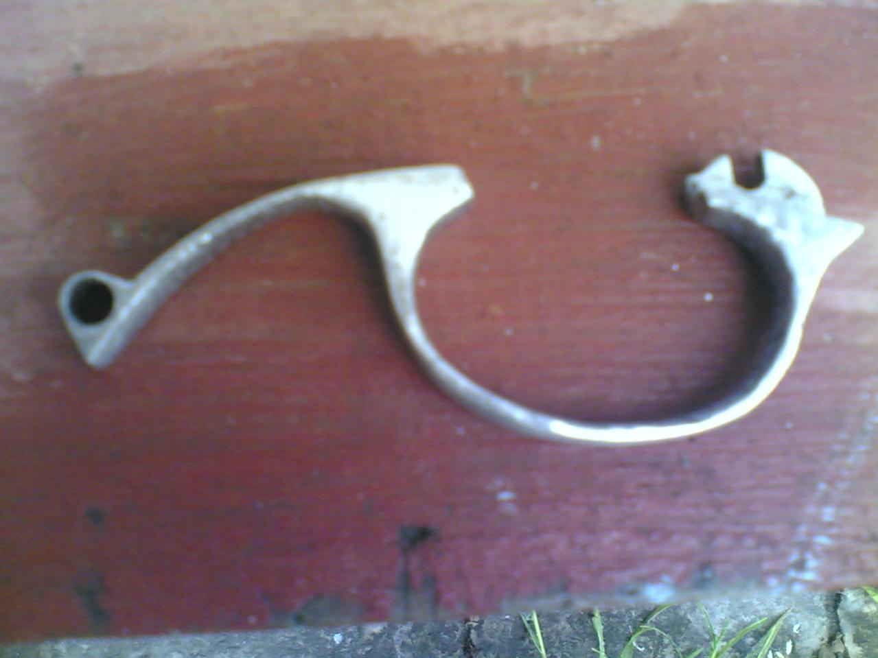

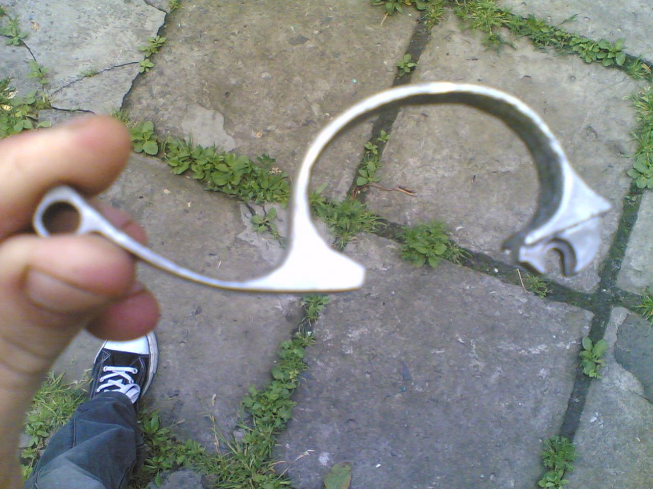

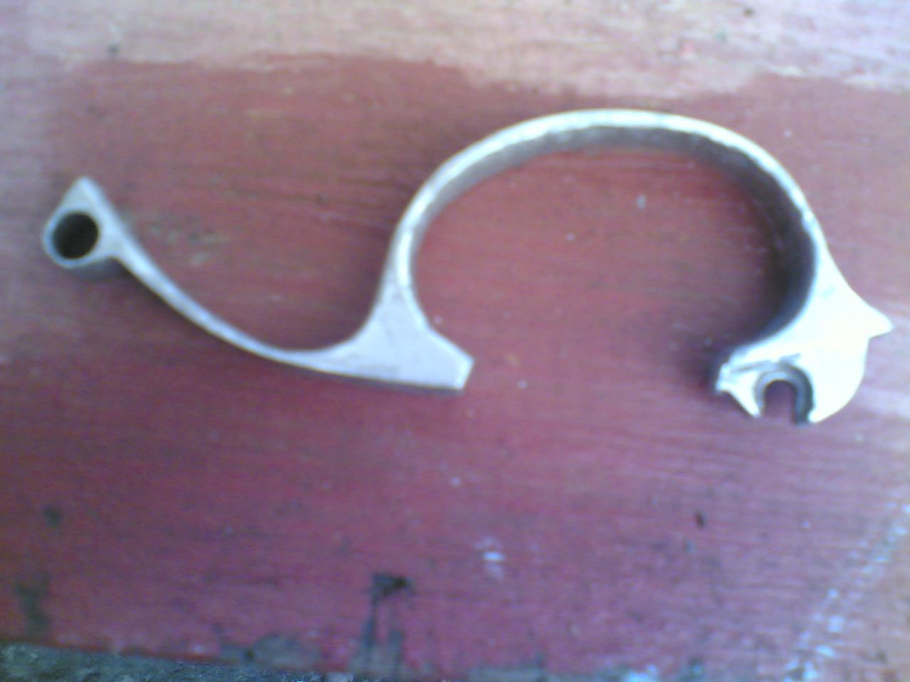

    Вот хочу показать какие успехи, начал реставрировать спусковую скобу, решил паять, использовал паяльник 100 Вт, натфиля, наждачную бумагу...
    ну смотрим фото ;)
    7 користувачам це сподобалось.
  23. Masim
    Masim Obergefreiter
    322
    Але что я хотел добавить что метод пайки очень крапоткий, очень долго нужно паять и виводить форму натфелями, но оно того стоило, я б нечево не сделал на краях скоби металическими опилками, мет опилки хороши лиш для того чтоб заделать небольшие каверни...
  24. урк
    урк Leutnant Клуб взаимопомощи
    6.080
    :eek::eek:o_O оце ви дали , велику роботу зробили , чесно я б навіть не заморочувався , знаю що таке паяти , таким методом затвор для макета паяв...робота :smile_12:
  25. Allour
    Allour Feldwebel
    1.321
    Russia, East Siberia
    Каким припоем паяли? Флюс - кислота?
  26. Masim
    Masim Obergefreiter
    322
    Сперва пробовал соляной кислотой, но потом ортофосфорной кислотой, ортофосфорная бистро седает ржавчину в кавернах,;)
