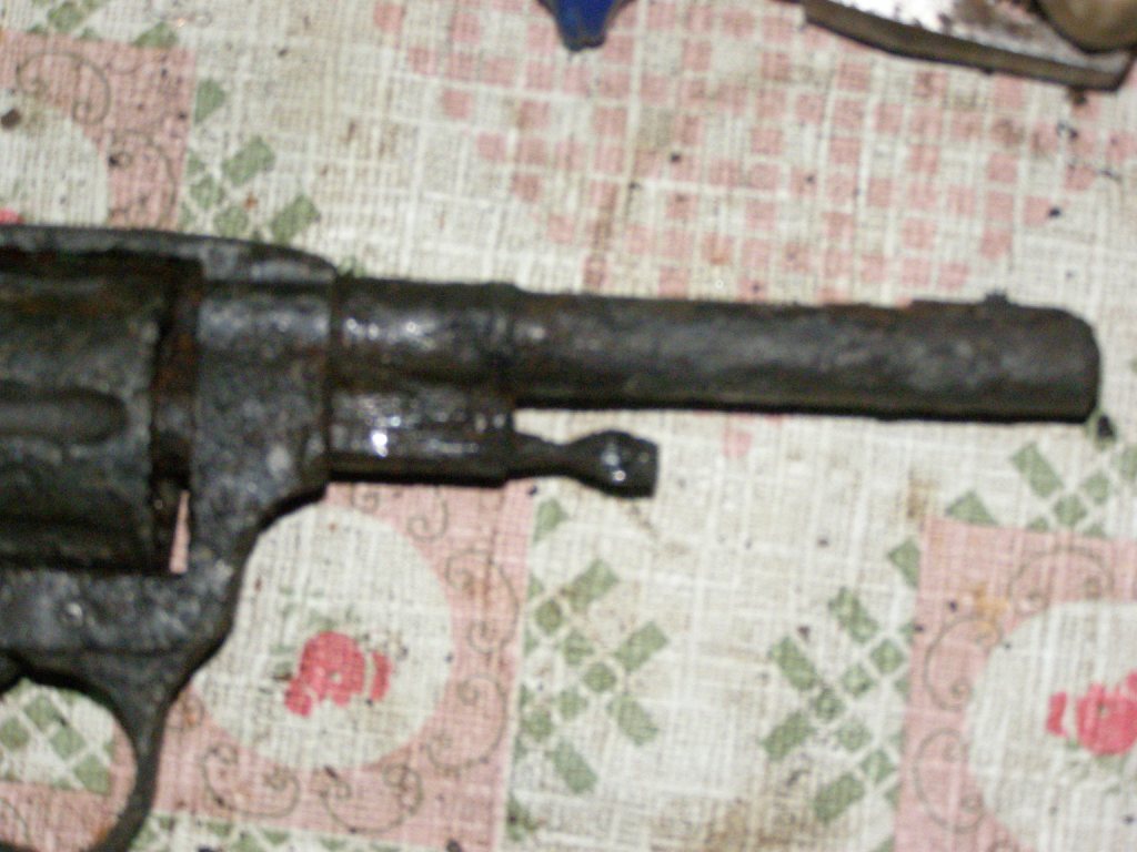

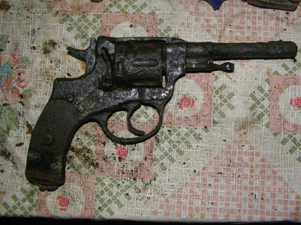

    И так попался мне и моему другу "наган" выкопали:smile_6: немножко промыли и решили попробовать восстановить насколько это получится,
    весь ход действий будет описан ниже.....
    Так же заранее прошу помощи советом всех камрадов.

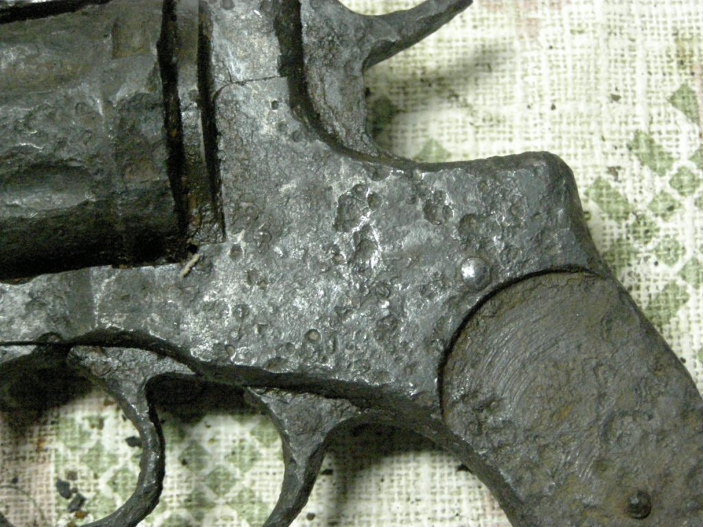

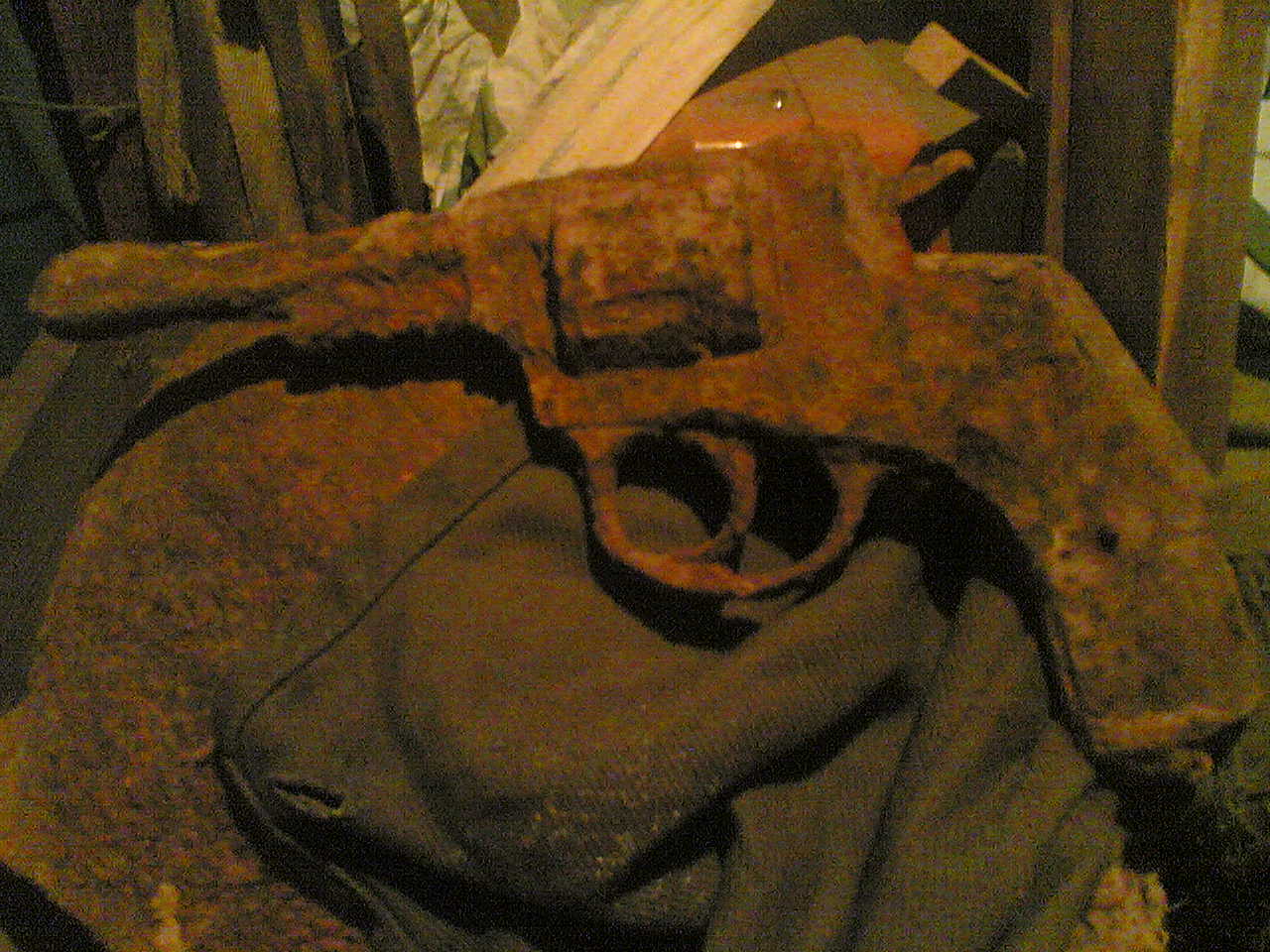

  3. И так фото сразу приношу извинения за качество фото делались телефоном.
  4. трамбиоли
    трамбиоли Leutnant
    Ну , во первых, нужно фото девайса. У меня оно не открылось или отсутствует??? От этого нужно и плясать,а так одни догадки ( про состояние) . Будут фото и мысли и советы прийдут......
    1 person likes this.

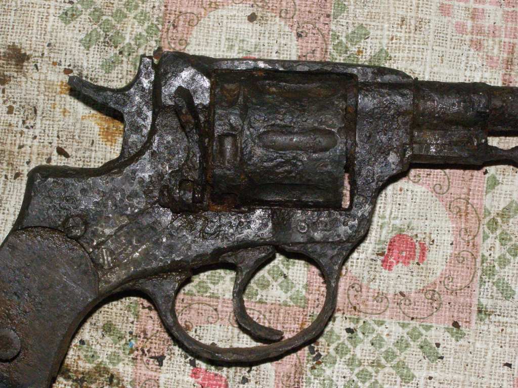

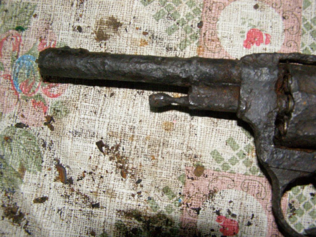

  5. трамбиоли
    трамбиоли Leutnant
    Фото открылись!!! Его еще мыть и мыть теплой водой!! Потом скальпелем или строительным ножом почистить зазоры между рамкой и барабаном. И попытаться тогда провернуть барабан . Попробуйте простукать тихонько щемпол( под стволом) и провернуть его против часовой стрелки. Пойдет от руки -хорошо. Пробуйте выдвинуть его вперед ,в сторону мушки.Пока думаю хватит и тут работы.....

    помити і тд , але бажано зробити як мінімум 2 дирки гарних і рівних .
    після помивки бажано фото (відповідно всю землю та ржу бажано відкулупати як тільки можна , я про ту що відвалюється )
    далі кислота ... ( поки вистачить)
    2 people like this.

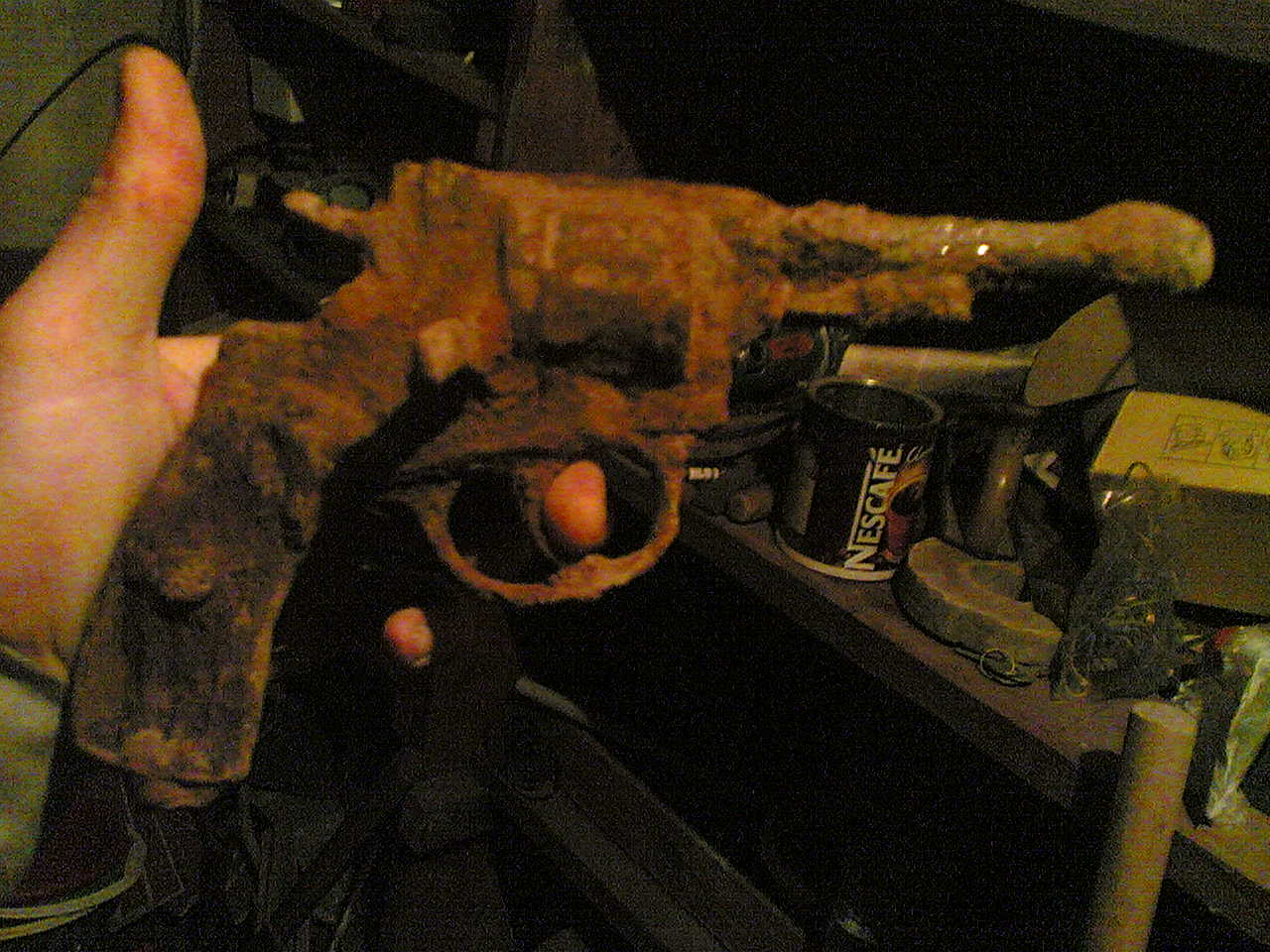

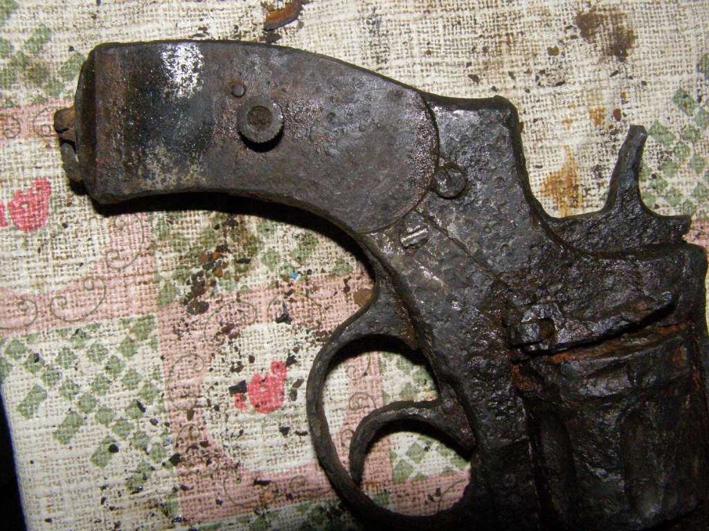

  7. Ну помыл, зубную щетку стер!!!
    в итоге в электролитическую ванную положил. результат.
    Побывал также свинцовым молоточком простукивать без результатно.
    Всем спасибо!!!
  8. трамбиоли
    трамбиоли Leutnant
    Не все так быстро!!! Чем лутше почищен от земли ,тем лутше!!! Тепеь можно пробовать в керосине замочить и простукивать киянкой,переодически.Пробуйте расшевелить барабан, дверку камор( находится с права)Барабан через небольшую проставку пробуйте сдвинуть вперед( накат на ствол). должен расщевелиться!!!
  9. Дверку расшевелил, место керосина замачивал в ВД-40 результата нет...

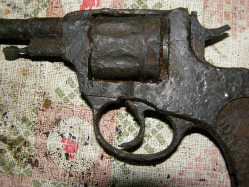

    Ну по фото,все механизмы разобрать вряд ли получится!!! Сильная коррозия...Сделать хоть основное: 1. чтоб вращался барабан. 2.взводился курок. 3.проворачивался и выдвигался щемпол....Накладки на ручки можно купить или изготовить самому.Между половинками ручки -средняя часть, деревянная - сохранилась???

    по тому фото що ви дали він ще в корозії і не малій...
    а розібрати його ще можна.:)
