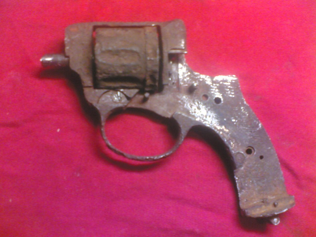

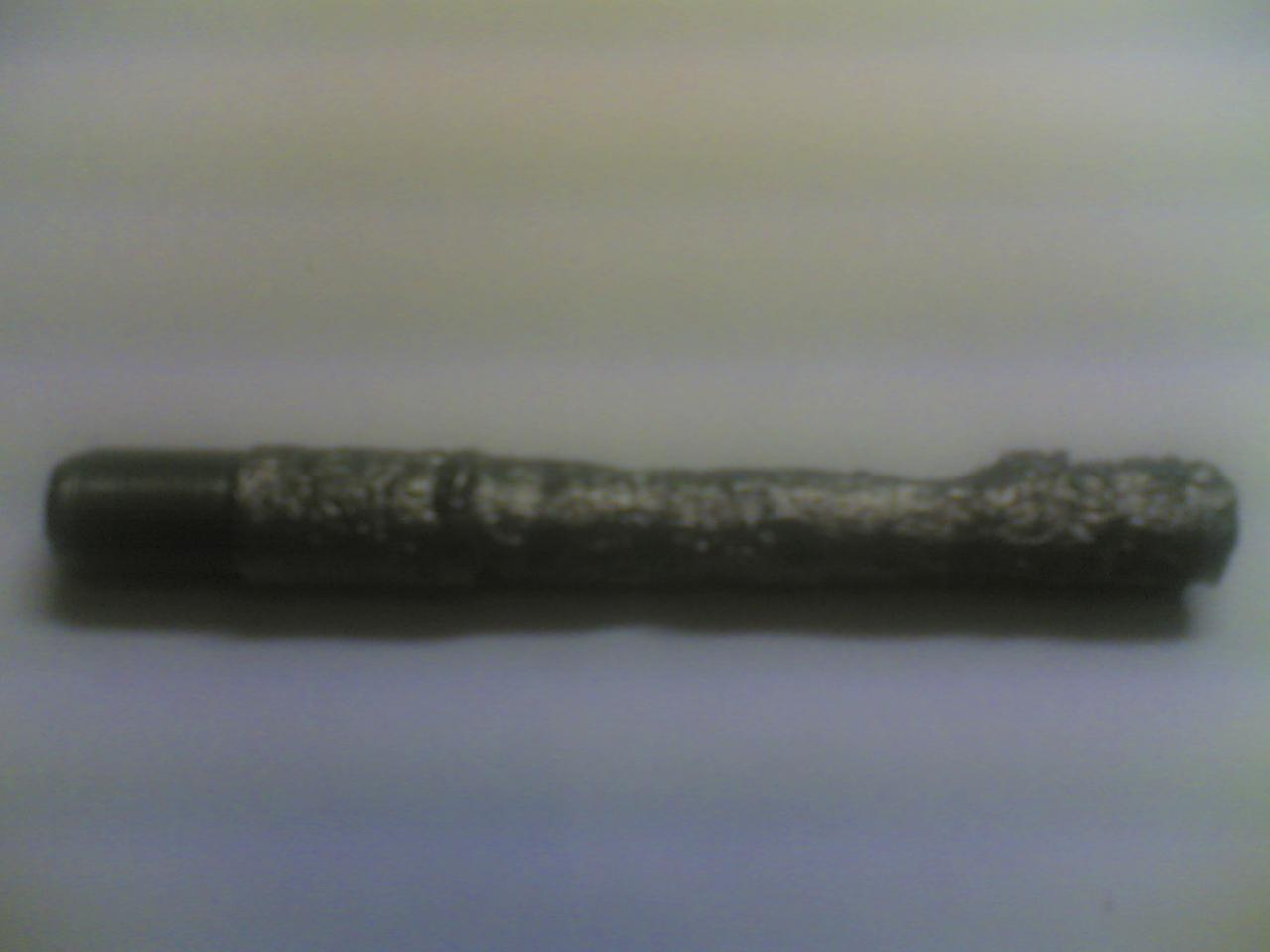

    На нагини открутився ствол, резьба как новая:), и при долгой работе нагривання иостужування получилось знять ползуна и казенника, питался вибить ось не поддается, что посоветуете ? резать ?

    Ось уже угроблена, спасать нечего. Дабы избежать продолжения гемора - я бы разрезал (ножовочным полотном по щели между казенной частью рамки и переднему торцу барабана).

    Будете резать, разрежете еще и подвижную втулку барабана. Ось уже сдвинулась. Налейте сзади со стороны курка в отверстие барабана ВД и оставьте а день, Потом попробуете сдвинуть ось обратно и снова вперед . Ржавчина на оси между подвижной втулкой и задней стенкой барабана.

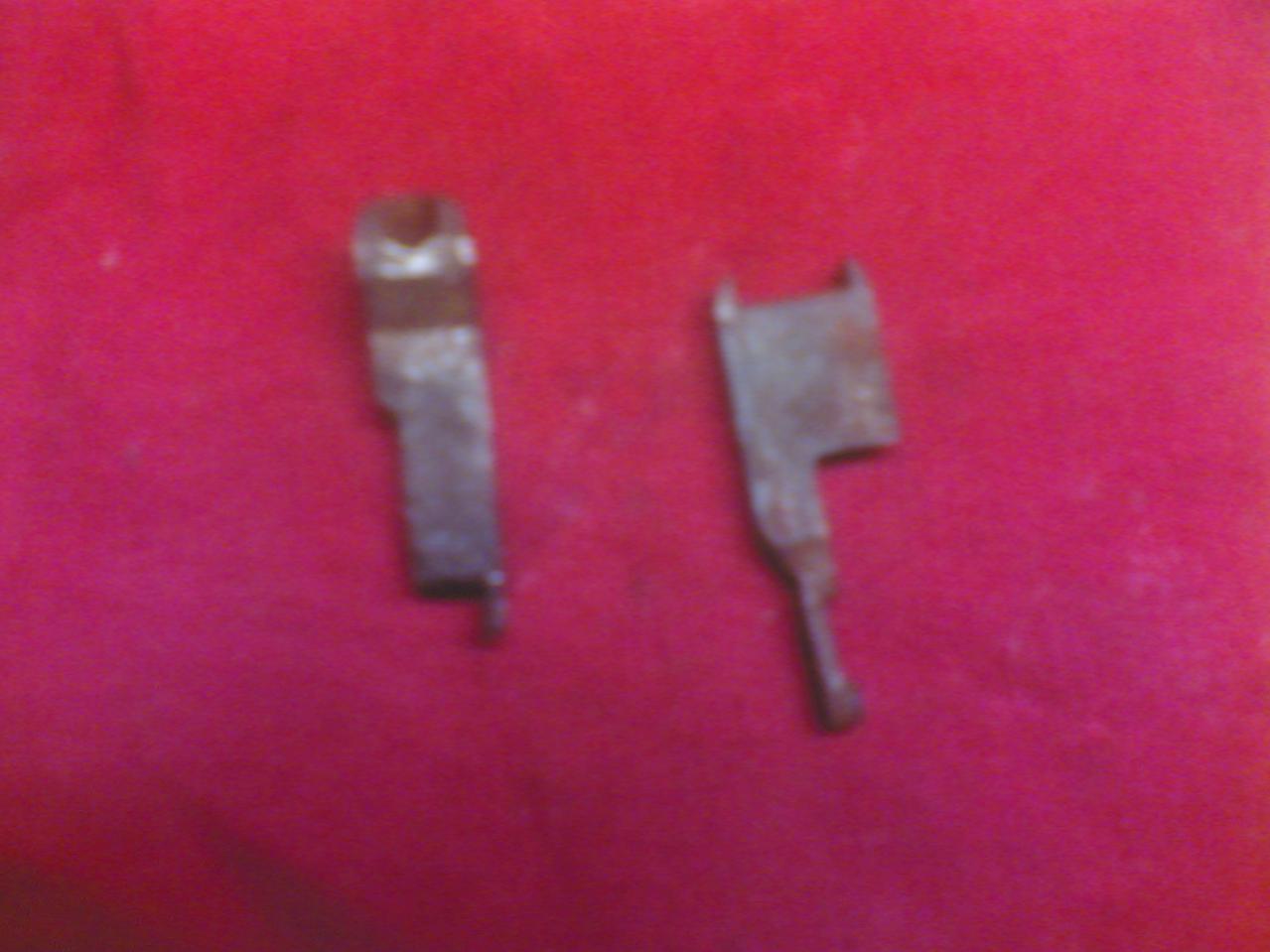

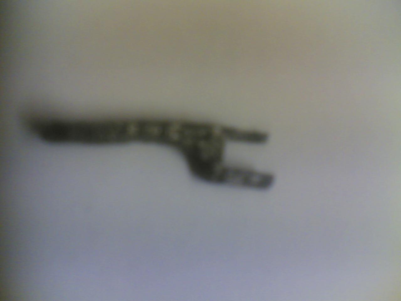

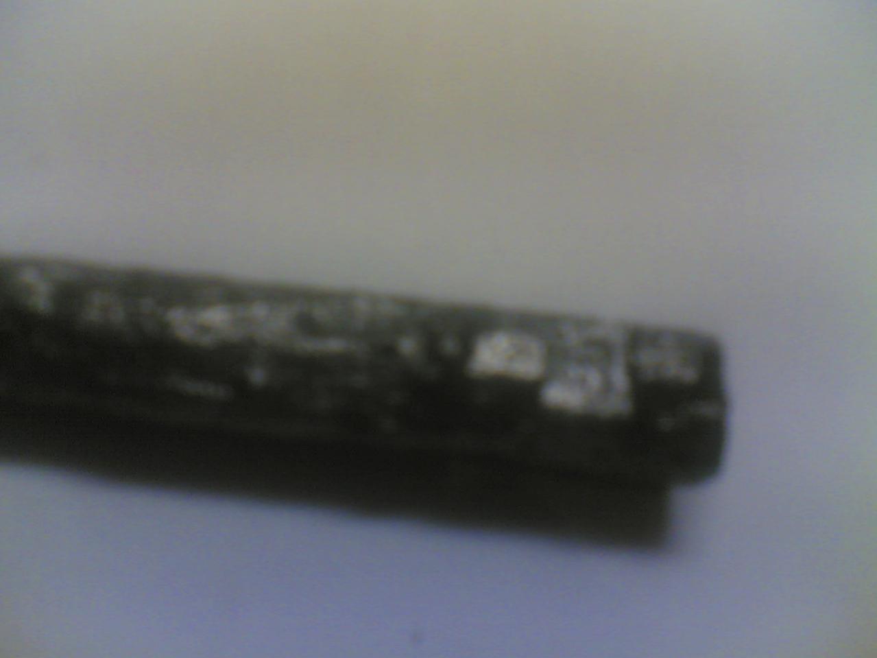

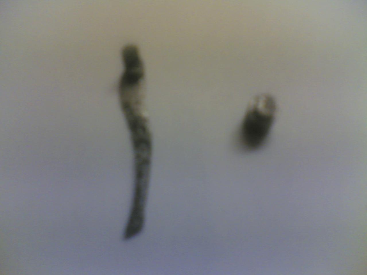

  15. Masim
    Masim Obergefreiter
    322
    Украина, Житомирская обл.
    После очистки ...
  16. Masim
    Masim Obergefreiter
    322
    После очистки....
  17. Masim
    Masim Obergefreiter
    322
    После очистки....

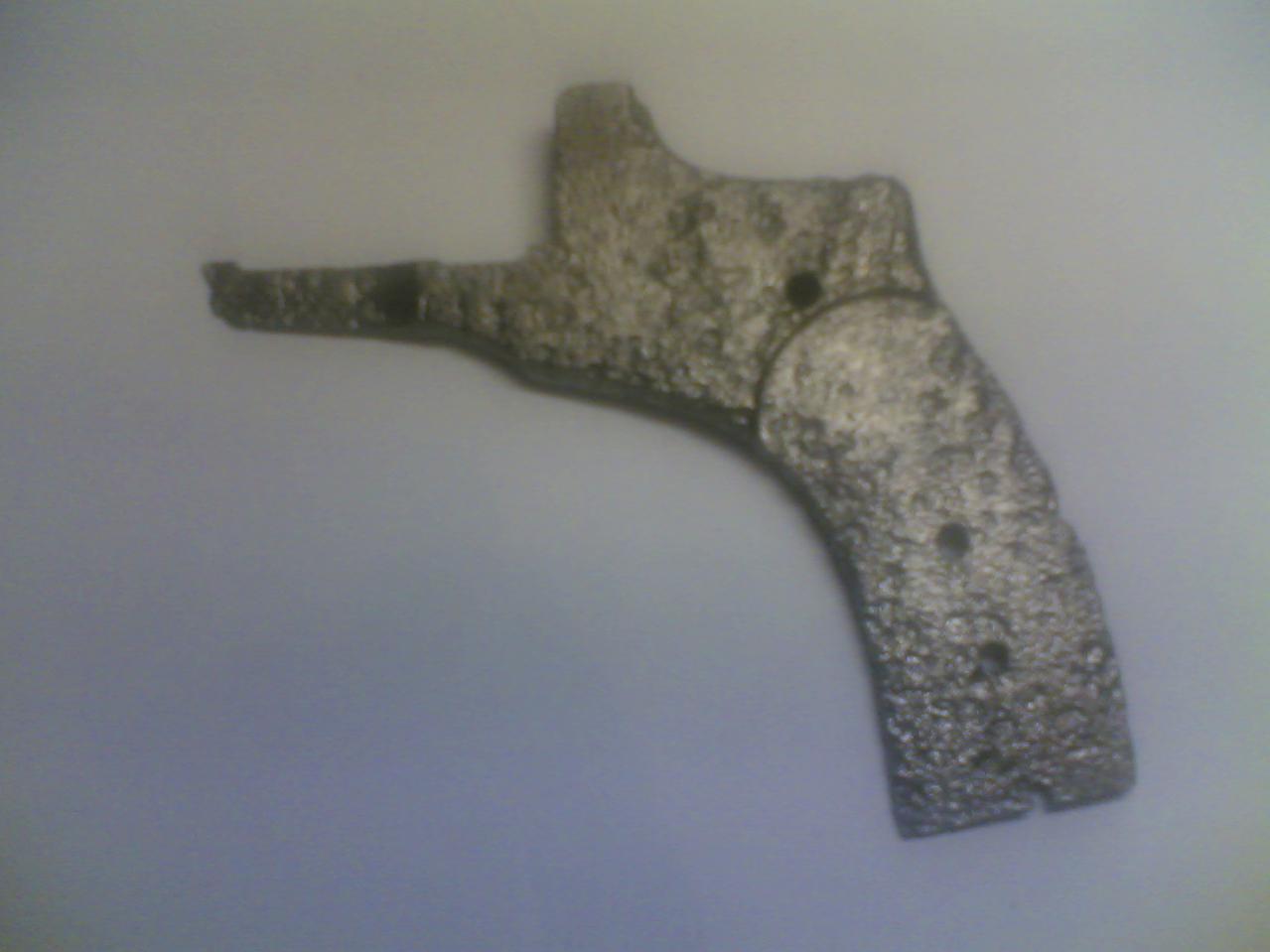

  18. Masim
    Masim Obergefreiter
    322

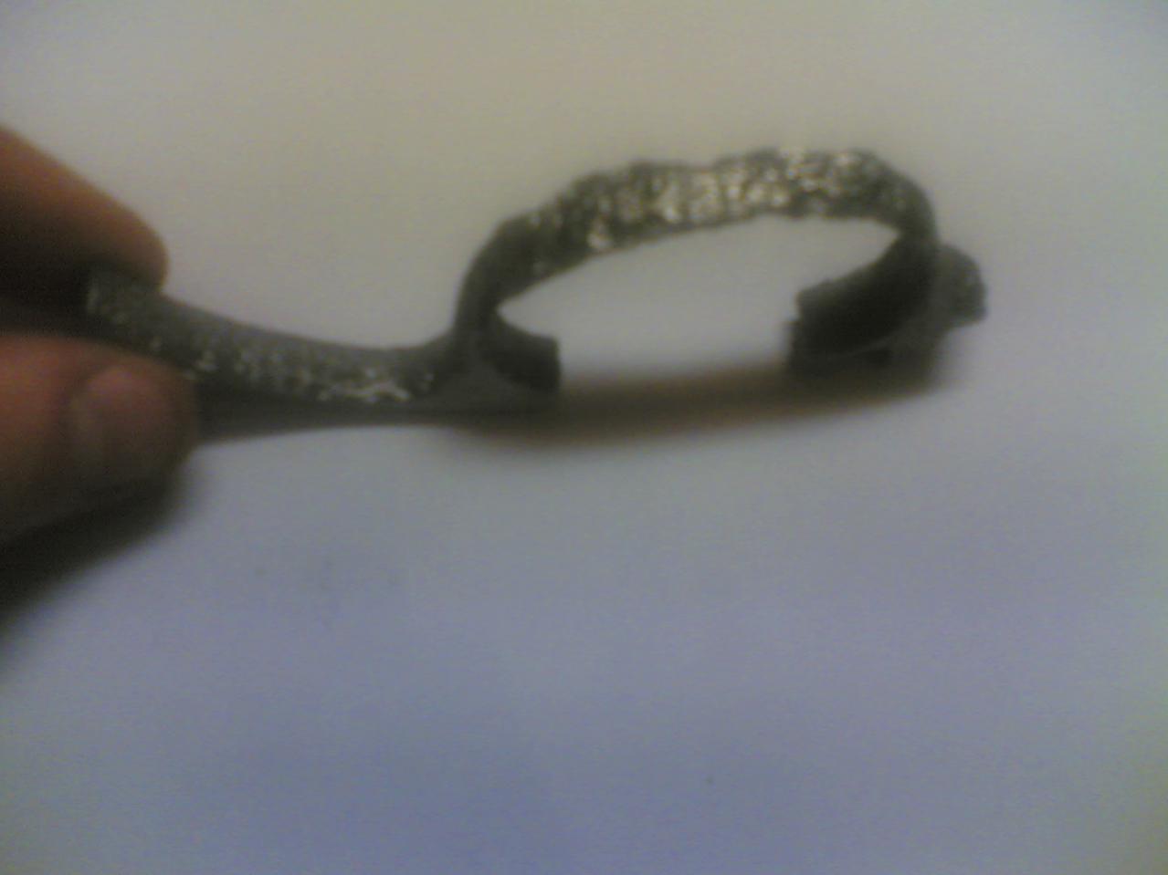

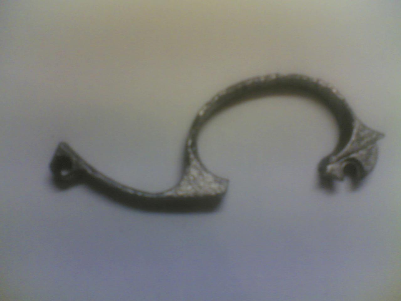

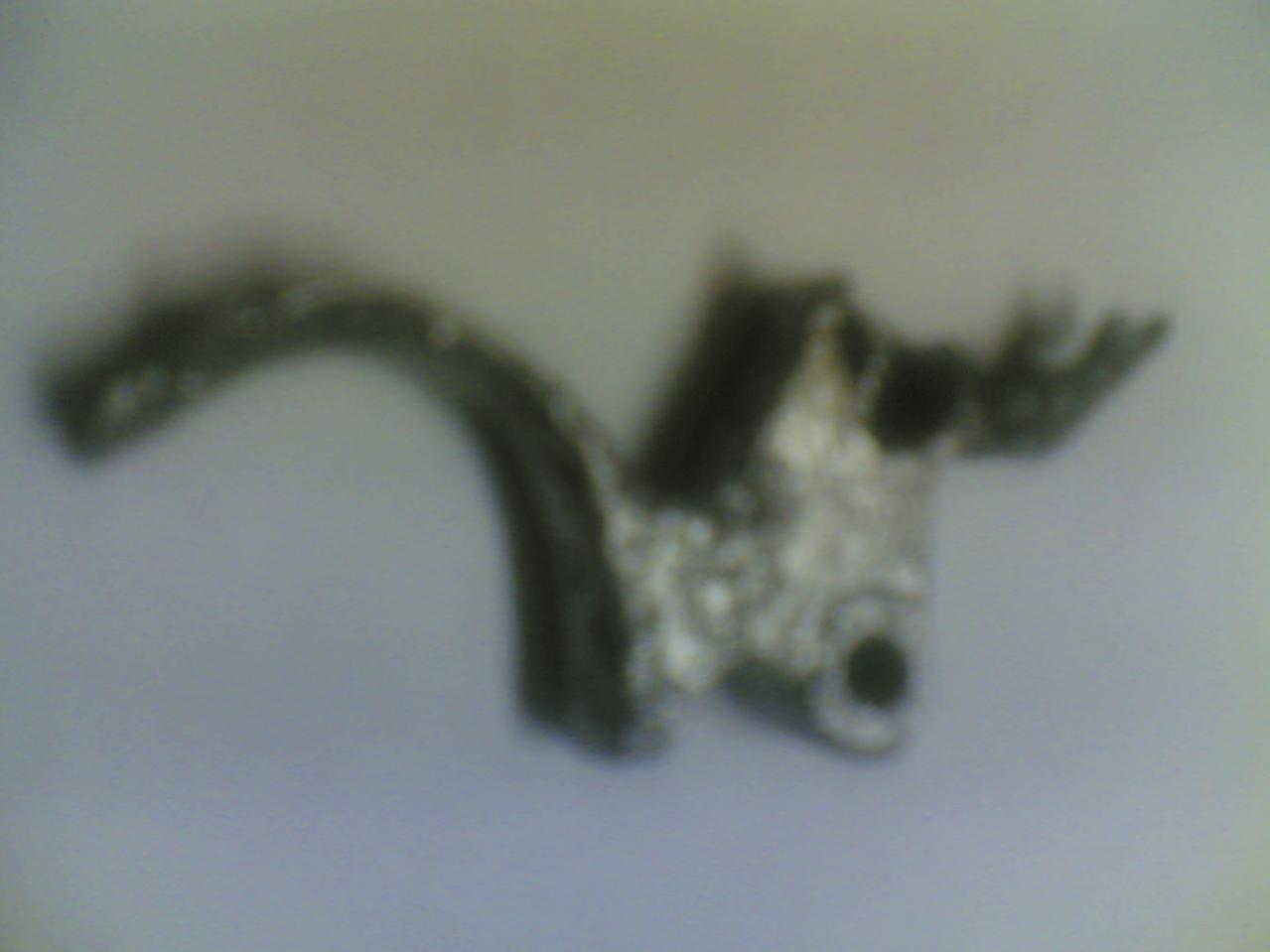

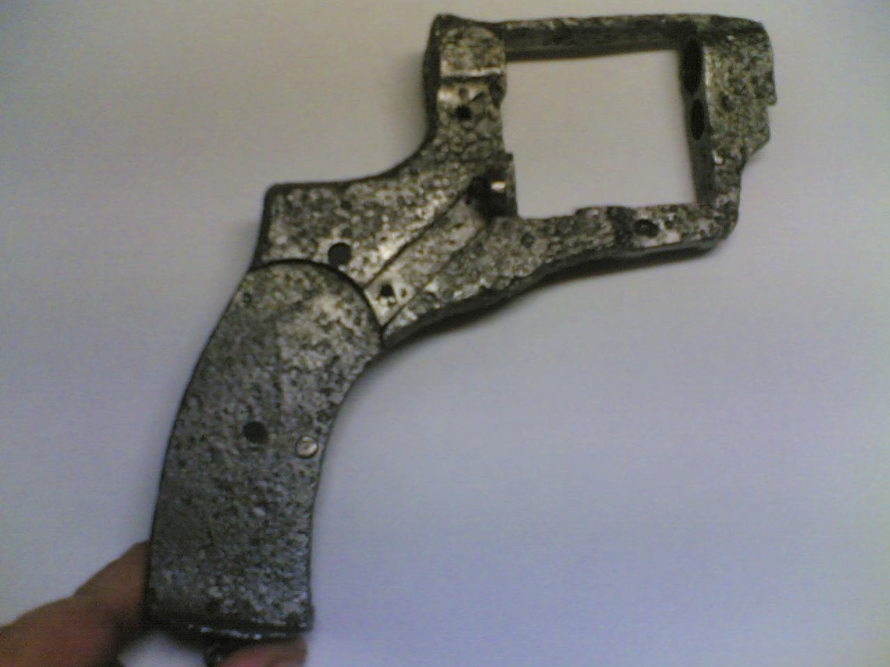

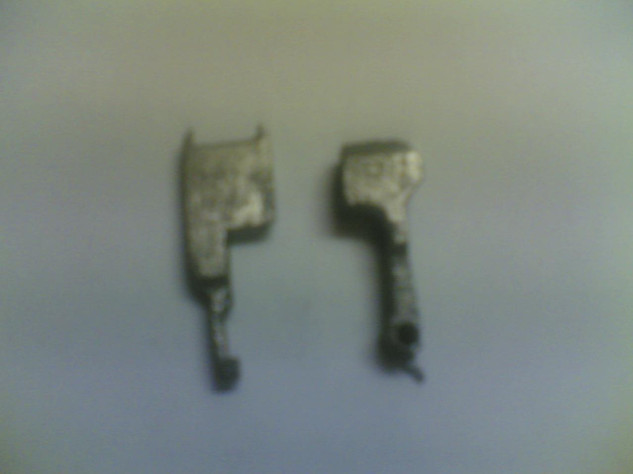

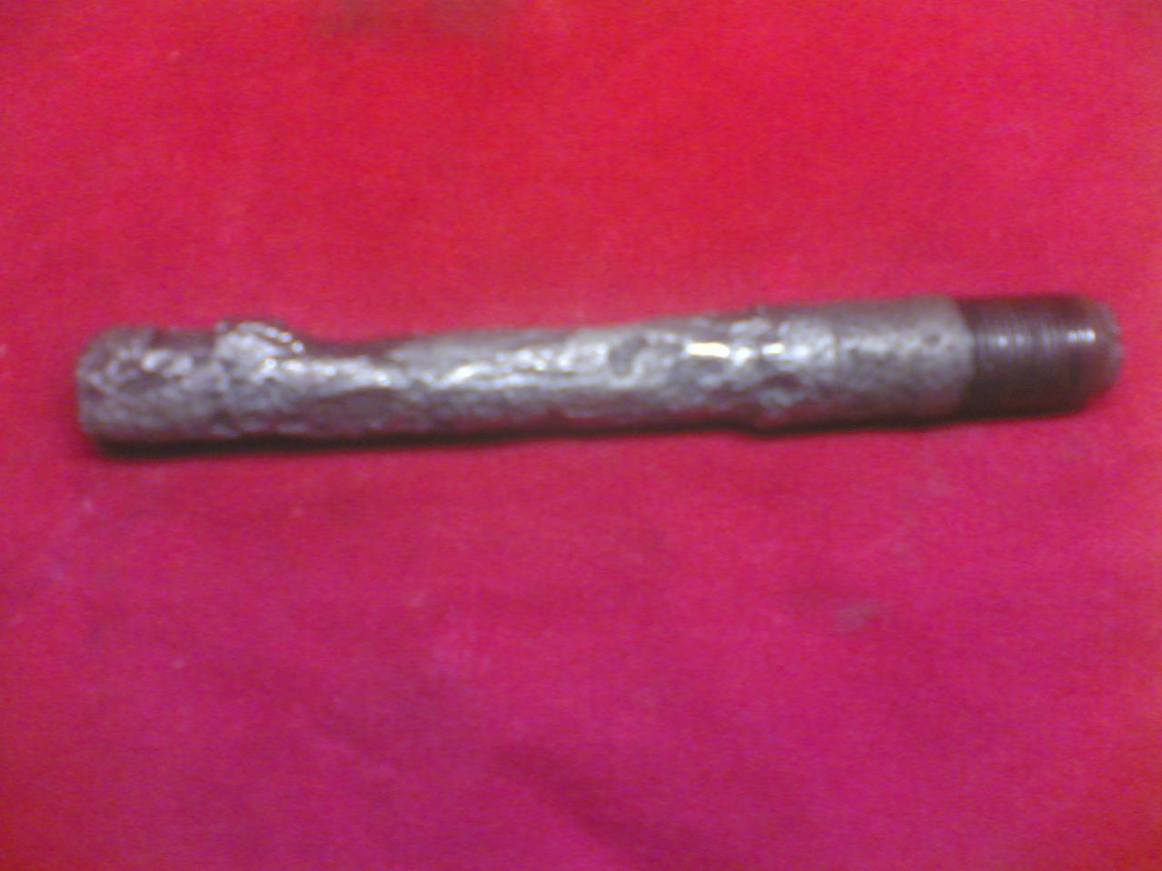

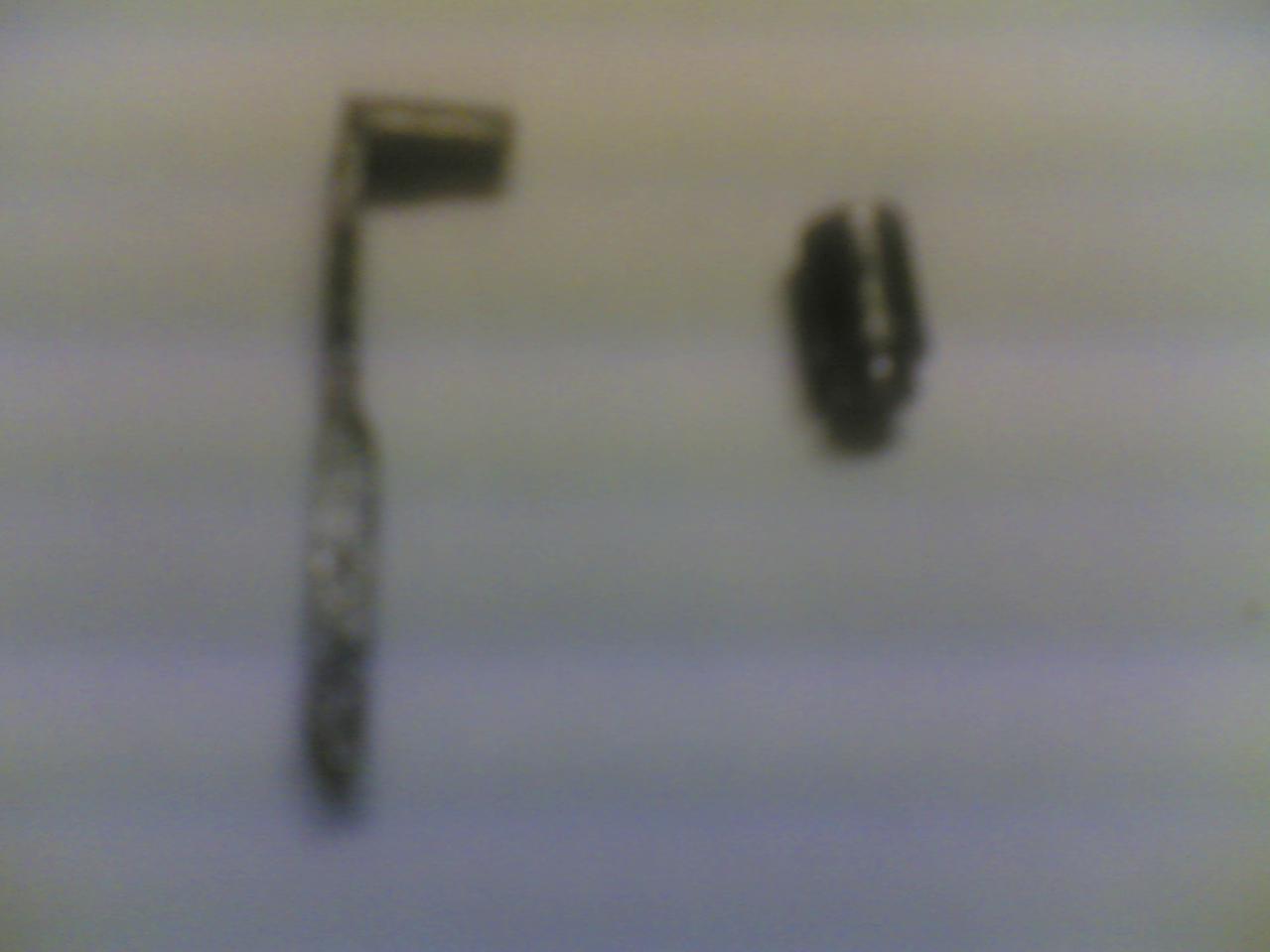

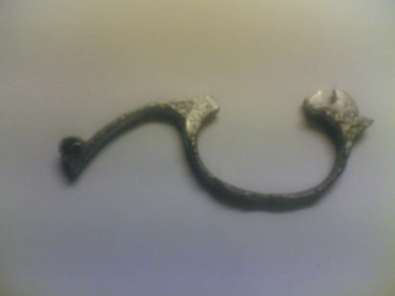

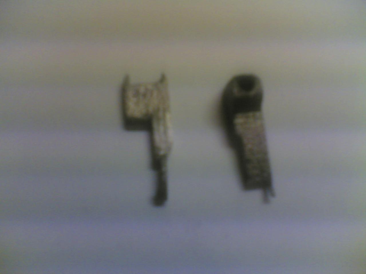

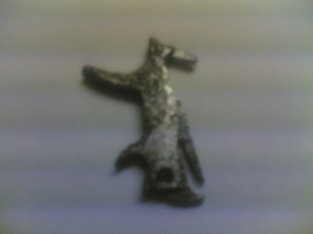

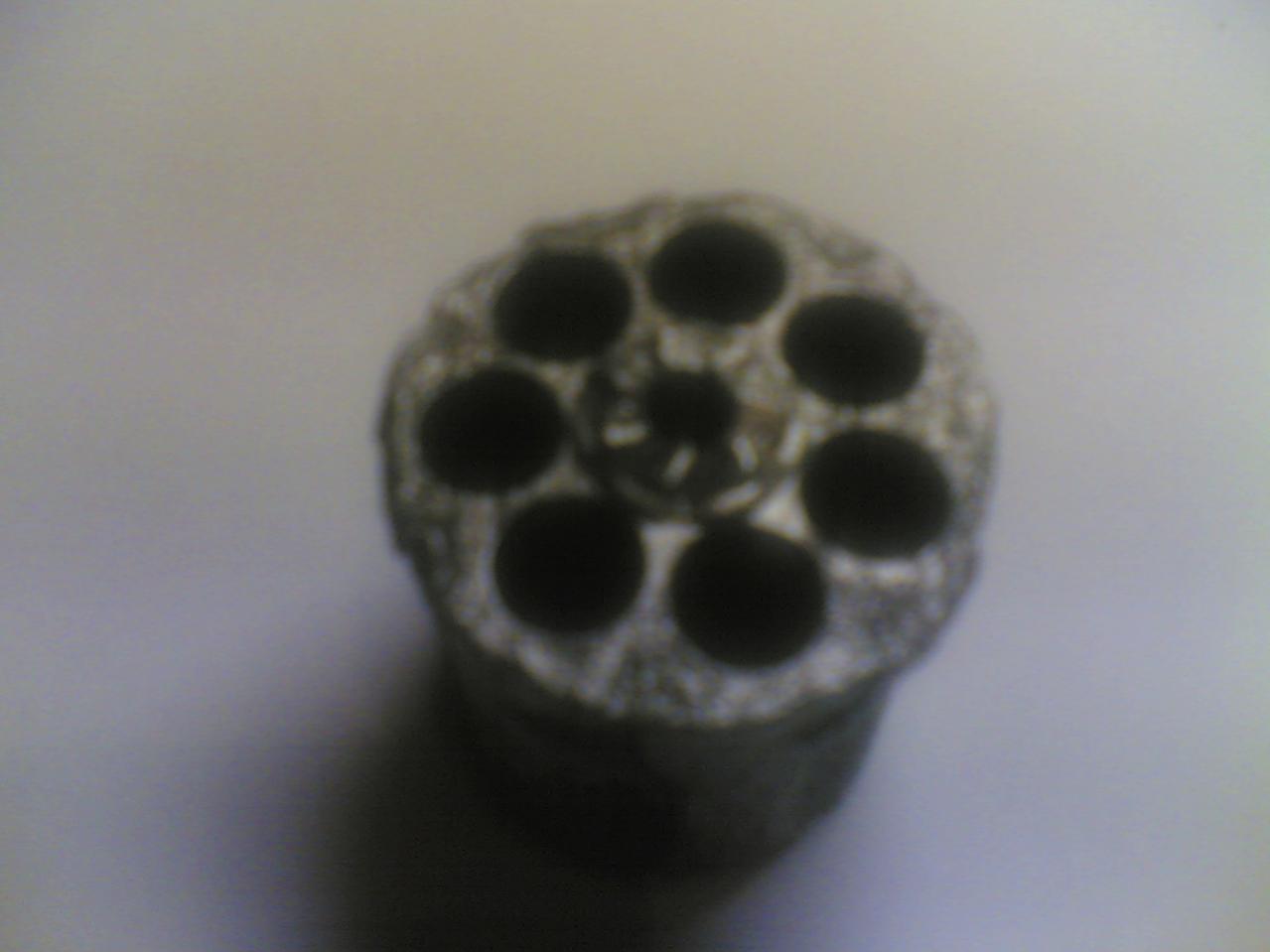

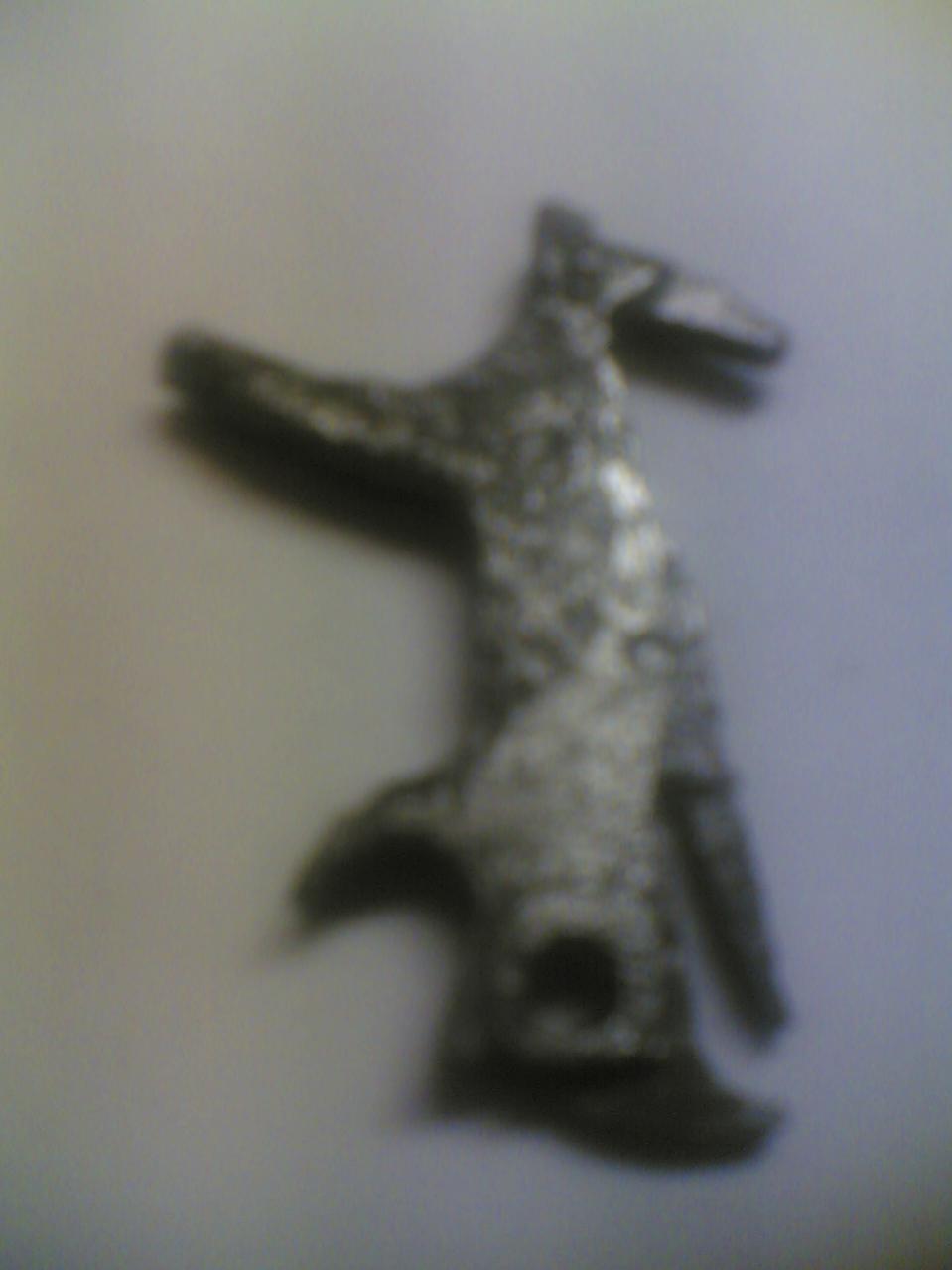

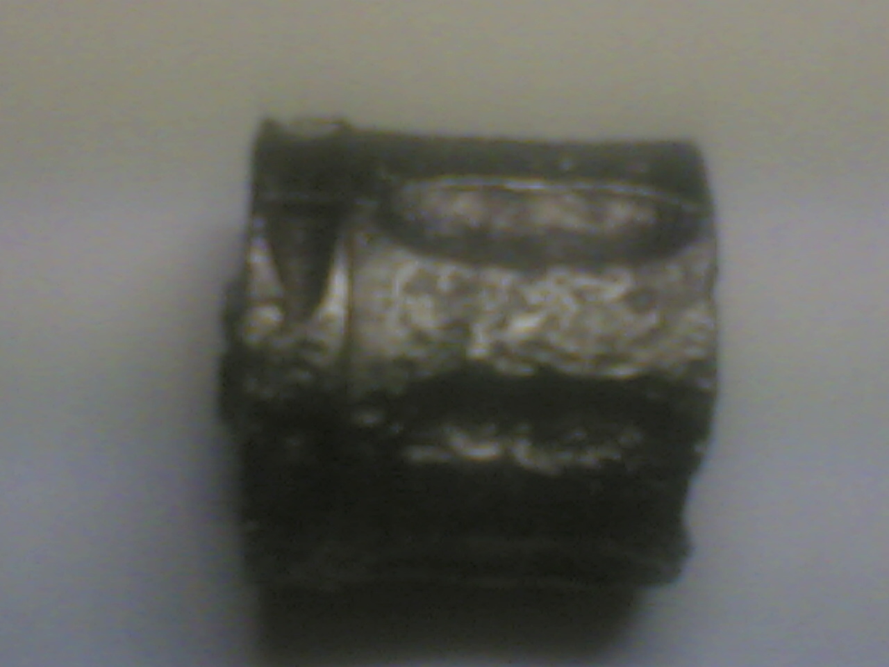

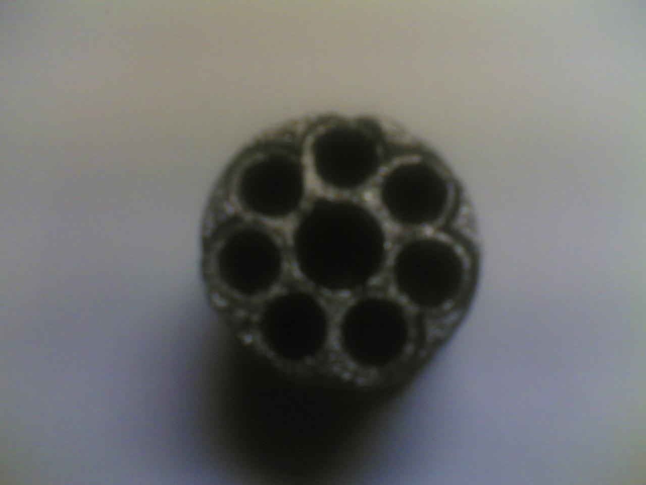

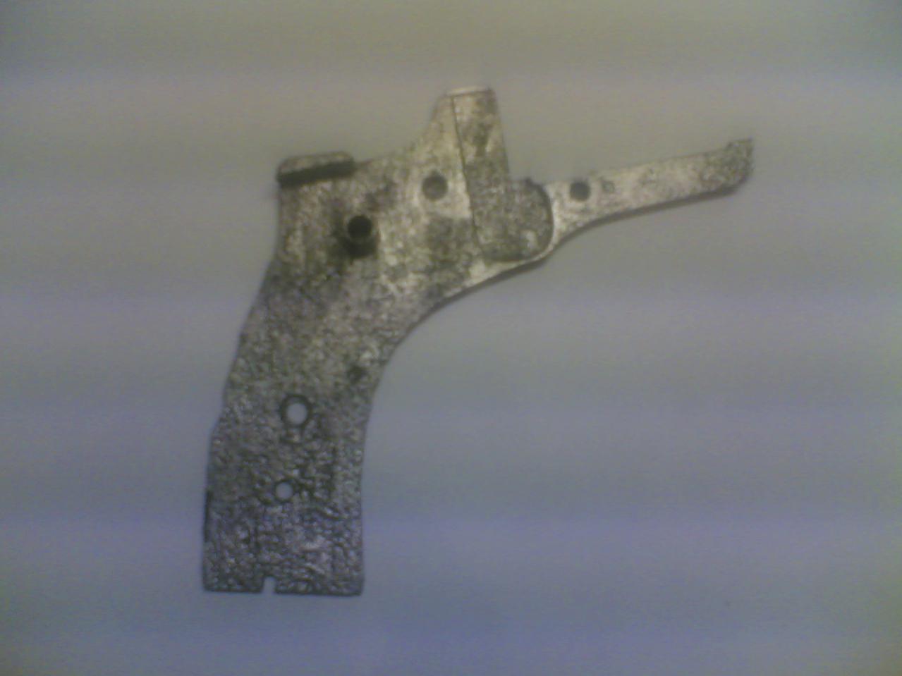

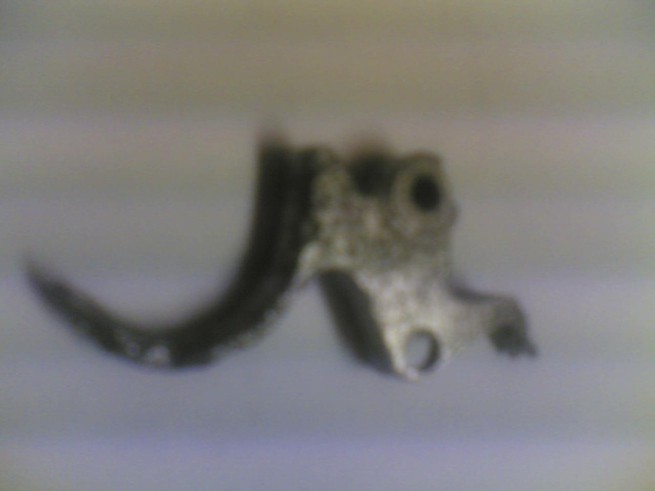

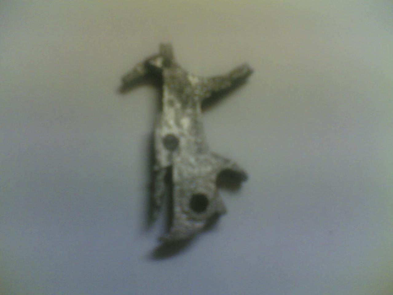

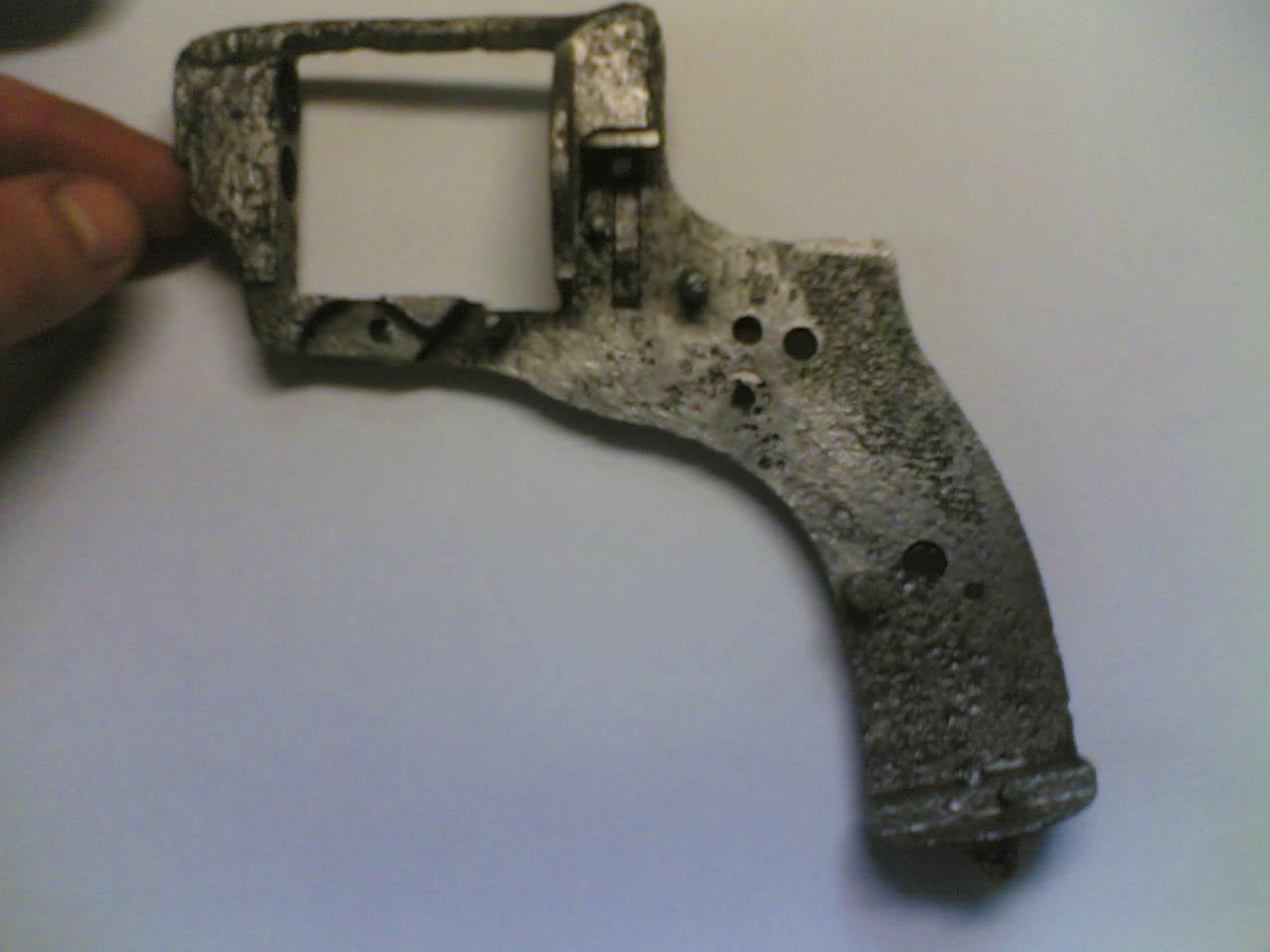

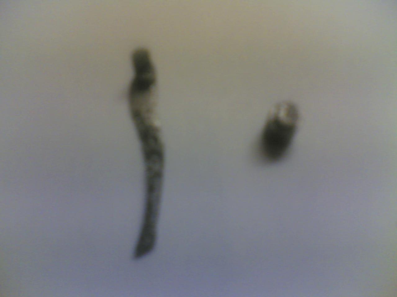

    И так наган полностю разобран и очищен от ржавчини лимонкой, и бор машинкой, ржавчини нету, камради што ви посоветуете далее по реставрации
  19. shpak2010
    shpak2010 Obergefreiter
    170
    BY
    Думаю, пора искать подходяшие болтики , воронить детали и по-тихоньку собирать.
  20. Ганс Шульц
    Ганс Шульц Feldwebel
    699
    Россия Кубань
    Получится лунный пейзаж,надо сначала каверины запаять.:cool:
  21. THE CROW
    THE CROW Gefreiter
    58
    А чем каверны посоветуете запаивать(зелательно технологию).
    С уважением.
  22. Ганс Шульц
    699
    Россия Кубань
    Сам не делал,но видел в инете про пайку яиц и колотух.Там сначала всё запаивалось оловом с горкой,шлифовалось нулёвкой и соответственно грунтовалось.Но как ляжет воронение не знаю.Паять олово+флюс "для пайки алюминия"(он универсальный для всего) или есть специальные стержни для запаивания алюминия-поджигаешь,он капает.
  23. Gipsy
    Gipsy Stabsgefreiter
    191
    Fatherland
    Сдается мне воронение местами либо не ляжет, либо будет пятнами в виду разницы металлов. С яйцами все просто, там можно хоть автошпатлевкой да в покрас, воронение другое дело.

    камрад из форума советував алюминиеву шпакльовку, но у меня в городу я врятли найду, а вот оловаом запаять могу ...
    Што то посоветуете делать ? запаивать оловом ?
