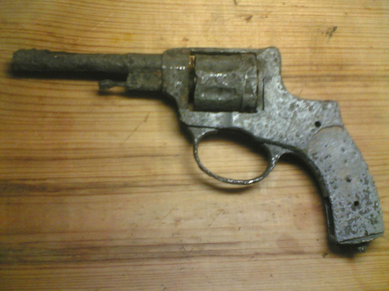

Попытка востановить "Наган"
Тема у розділі 'Реставрація знахідок', створена користувачем THE CROW, 22 гру 2011.

    Консультировался у высококвалифицированного химика. ЛИМОННАЯ КИСЛОТА МЕТАЛ НЕ ЕСТ! СУХОЙ СПИРТ ДОБАВЛЯТЬ БЕСПОЛЕЗНО!

    "лимонная кислота - слабая кислота,.конечно при определенных условиях кислота может провзаимодейсвтовать с металлом образуя цитраты. Но разъесть - нет."

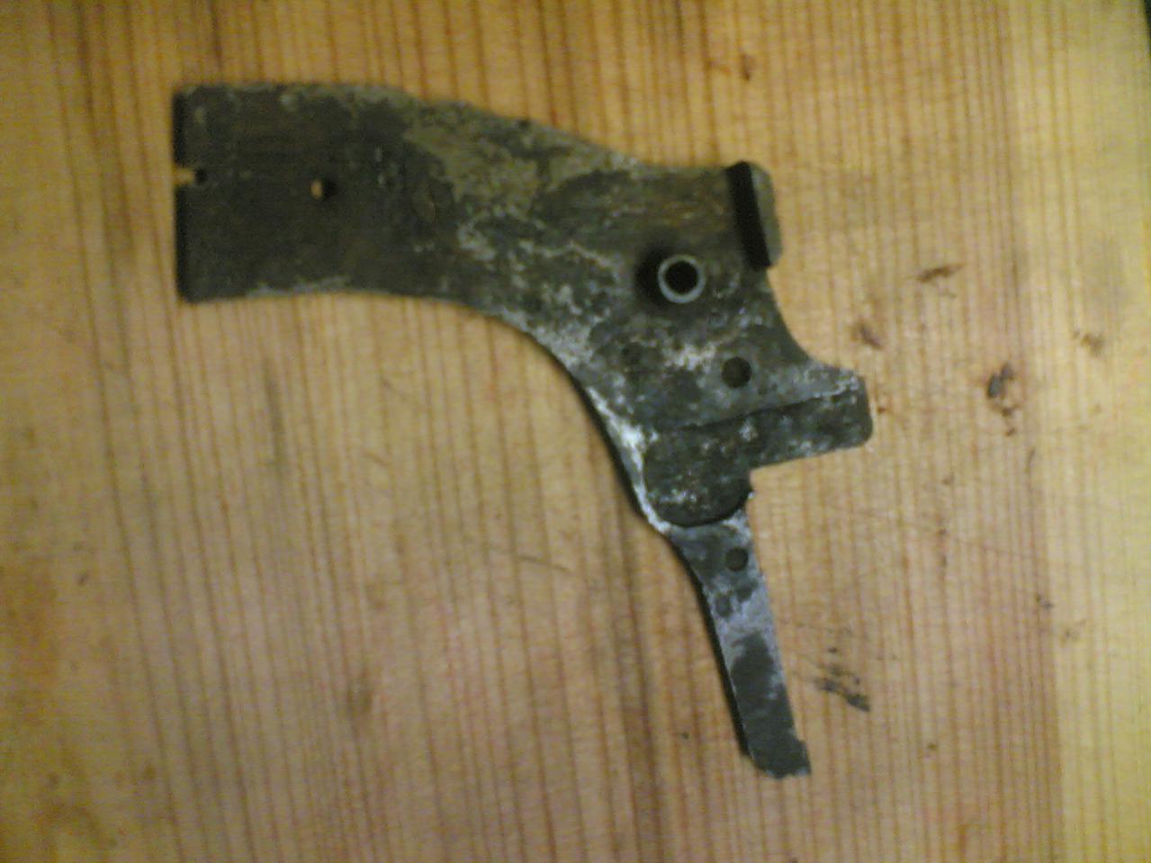

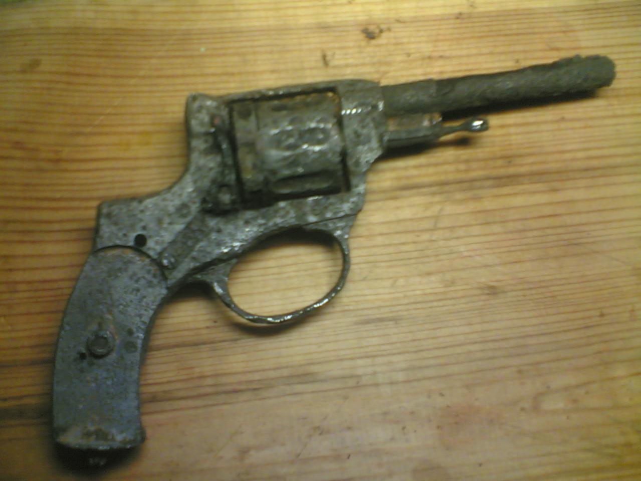

    камради наган трое суток просидел в лимонке(переодически чистился щоткой), много ржавчини слизло :), и часть нагана получилося розобрать:),,,

    Наган шпаклюйте алюминиевой шпаклевкой,потом выводите аккуратно геометрию!

    Наган нужно ще до шпакльовки, полностю розобрать, зараз ще повний барабан патронов и барабан не прокручуется, ну и за совет с алюминевой шпакльовкой спасибо :)

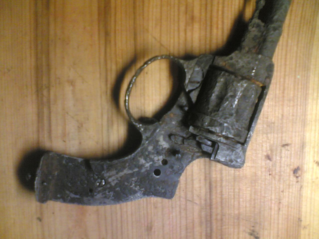

    Ещо миж барабаном и корпусом осталась очень сильная ржавчина, которую лимонка небере, голкой в доступних местах виколупую, чем ней можно сводить ?

    CROW,шпаклевка алюминиевая заказывается у комрада Joker форуме,он же высылает инструкцию по применению.При грамотной шкурке шпаклевка практически не отличается от метала,это очень важно,например,для шлемов на реконе.Вот мой пример применения шпаклевки:
    После нанесения и просушки http://cs9396.vkontakte.ru/u138014534/143031058/y_951364f7.jpg
    После шкурки http://cs9396.vkontakte.ru/u138014534/143031058/y_ab0f918e.jpg
    После полного втирания шпакля почти не отличима от метала.Также комрады советовали (сам не пробовал) заводскую шпаклевку "body alu". С ув.

    Барабан уже крутиться :)

    Чем ви уважаемие камради посоветуете открутить неоткручуваемие винти, и как достать с барабана патрони чи них проще просвердлить?

    Есть идея использовать концентрат уксуса??????:mad: Что скажут знающие???

    камради што делать после лимонки деталь покривается новой ржавчиной, пробував после лимонки в кидать зразу в воду з содой после соди опять поржавило ????7

    Совершенно верно, целый маузеровский патрон герметично обжат и не факт, что при проваре во внутрь попало масло. Масло кипит при гораздо более высокой температуре, чем вода. Соответственно, целый патрик с сухим порохом, разогретый до 200 градусов - бабахнет. С нагановским патроном проще - он не герметичный. Совсем.(см. "Наставление по стрелковому делу - Наган и ТТ." Последние главы - уход и техника стрельбы, на сколько я помню)... Кернение дульца гильзы, как и в ТТшных патронах изменяет геометрию и увеличивает зазоры между идеально круглой пулей и деформированной гильзой. Поэтому, варите смело - масло зальет и без того убитый порох сразу. Единственное, что нужно сделать - подчистить по возможности зазор между пулей и гильзой швейной иглой. Удачи.:)

    1.Шпилька в казенной части ствола диаметром 8 мм.(не нужно будет резать ствол)
    2.Убрать ударник.
    3.В каморы барабана вставить прутки диаметром 8 мм и прихватить сваркой.
    Все:)

    Бойок срезать полностю чи можно половину ?

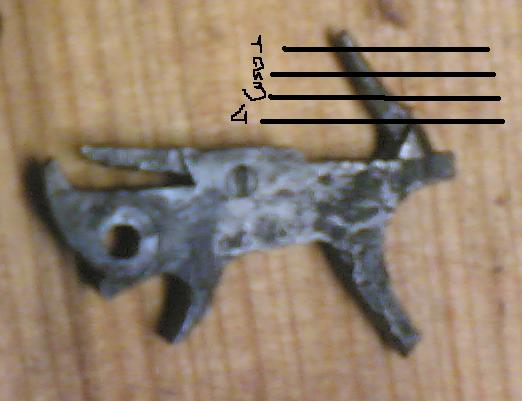

    Подскажите по яку з циферок сризать бойок :beer:
  23. трамбиоли
    трамбиоли Leutnant
    2.086
    Цюрупинск Украина
    Там винт или стопор (немного не помню) чтоб боек качался,можно его попробовать расшевелить и тогда удалить боек. А так наверно по 3 (три) пилять. Всеж макет и чуть бойка должно быть. Это мое личное мнение ...ну и эстетика должна быть в макете.
  24. ППШ-41
    ППШ-41 Stabsgefreiter
    575
    Город-Герой Керчь
    По 2 тоже можно пилить главное чтобы до капсуля не доставал.:beer:

    не рискуйте его греть!!!!!!

    Нагана не нужно уже греть то було потрибно щоб проварить саму начинку, и задавався вопрос чи будут стрилять патрони при проварке в мале
