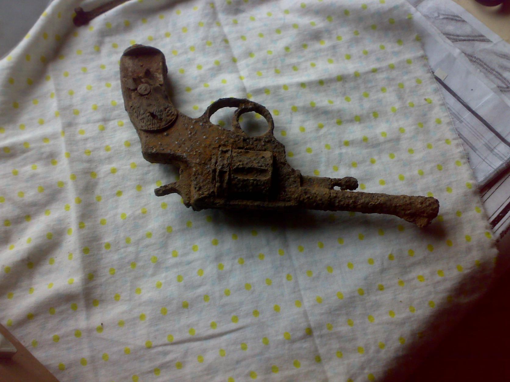

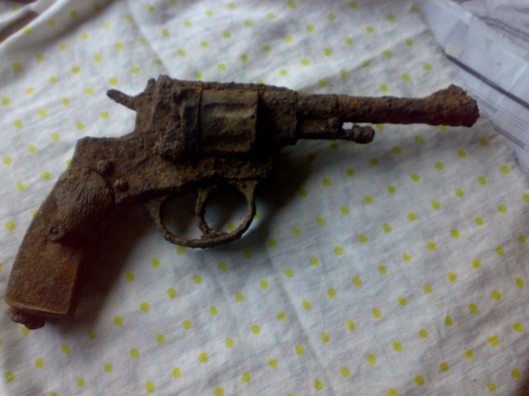

    Ябы сказал не смисл, а цель востанововления, следуэщая вернуть к жизни но так чтобы даная вещь уже несмогла принести вреда никому, цель чтобы все работало но небыло боевым.

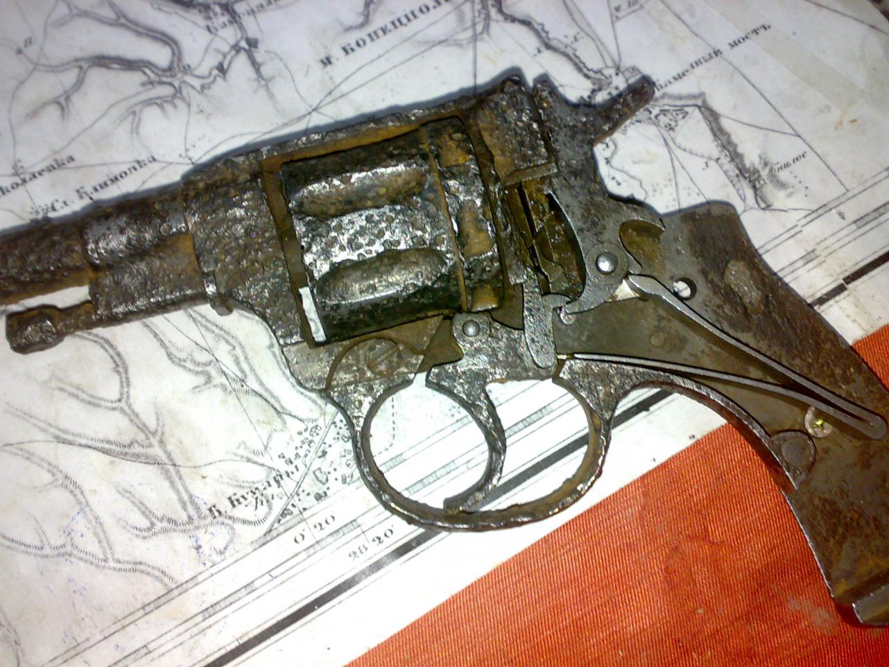

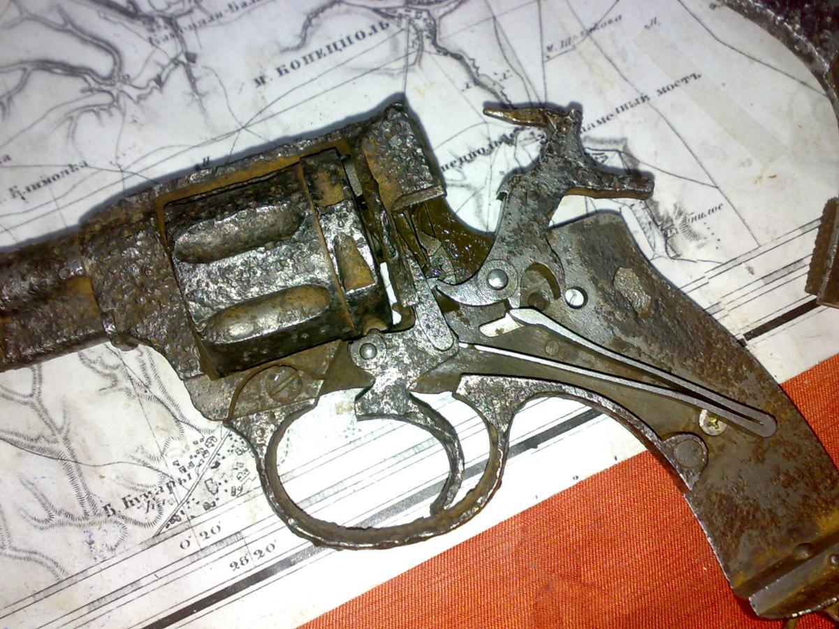

    Покажу как было-
  5. raminal
    raminal Stabsgefreiter
    328
    Шас разберу и сфоткаю.
  6. raminal
    328
    В Вашем случае состояние не на много плачевней. Главное винт рама/крышка, не доводите до высверливания, если сам открутится-дело в шляпе.Удачи!

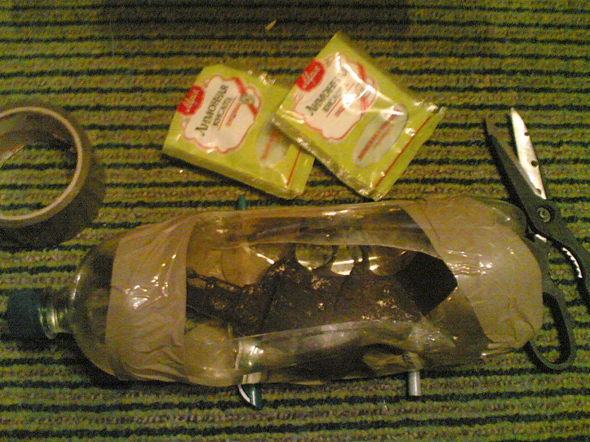

    Сечас наган замочен в лимонной кислоте, 2 пачки (50г) на 1 литр води...
  8. viktoryar
    viktoryar Stabsgefreiter
    305
    Київська область
    не забувайте періодично (хотя б раз в день) витягувати і чистити, бо якщо цього не робити то через днів 3-4 візьметься білим нальотом яким з великим зусиллям відтирається від предмета.....

    100 грамм на 1 литр сильно крепко будет,берите хотя бы 100 грамм на 2,5-3 литра горячей воды(не кипятка,чтоб руке терпимо было) и естественно пару-тройку раз в день прочищайте металлической мочалкой для посуды(не везде влезет конечно,но локально можно и другим инструментом).

    Те нет канет канешно я мав ввиду в суме 50 грам (в одном пакетику 25 г)
  21. Masim
    Masim Obergefreiter
    322
    Украина, Житомирская обл.
    50 грам на литр води думаю нормально, што ви на ето скажите уважаемие камради ?:) Пока лимонка ще недала хорошого результата, ржавчина починает слазить, механизми неворухаются ,но клеймо звезди стало набагато краще видно и появились циферки 9 7 .... :)

    Всетаки мое мнение керосин или бензин на недельку- две. И хотяб раз в день протирайте металической счеткой. А ислота (как говорили више) может сьесть живой металл.

    Тут все просто - чем выше концентрация кислоты, тем быстрее пойдет процесс ;)
    Я бы кинул грамм 200-ти на литрович воды и за денек-другой (с периодическим вытягиванием и чисткой кар щеткой) добился желаемого результата.
    Если кинул 50 гр, будет дольше ровно в четыре раза ;)
    хотя, с другой стороны, крепкий раствор требует больше внимания, уехал в командировку, ушел в запой, поехал копать далече, и вот тебе - через три-четыре дня хабар сгорел в кислоте:smile_9: бывальщина:smile_8:

    товарищи/камерады,ну вот сколько пользуюсь лимонкой НИ РАЗУ и НИЧЕГО НЕ СЬЕЛА...пишут,пишут...чем потери металла исчесляете-микрометром????
    может если уж реально тонкая-тонкая жесть(так это УГ по-моему) то что-то и съест кислота,а так сколько не читал-сталкивался на форуме,все говорят но никто не выставил хоть один предмет УБИТЫЙ "лимонкой"!!!!!!
    может я пропустил тему в которой такой девайс выставляли,так закиньте мне в личку или запостите в теме и я возьму свои слова обратно,только желательно на примере массивных предметов(пистолеты,револьверы,винтовки,ПП,и прочи е ВОПы)...

    То же самое, кроме ржавчины все на месте, причем если надо было быстро почистить девайс пропорции делал сильные (по 150-200 гр на литр), все ок, только процесс быстрее в разы.
    Разьедала лимонка гильзы гансовские из биметалл и ленту МГ за 5 дней наухналь (но это так, ради любопытства пробовал, если следить за процессом и щадящий раствор- можно и жесть чистить).

    на пять дней без присмотра не оставлял,реакция бурно шла...би-металл гансовские в гвоздях целых не поело,ленту тож(лежит на полке радует глаз восстановленная)но приглядывать нужно однозначно,в этом я с вами 1000000:согласен:beer:
