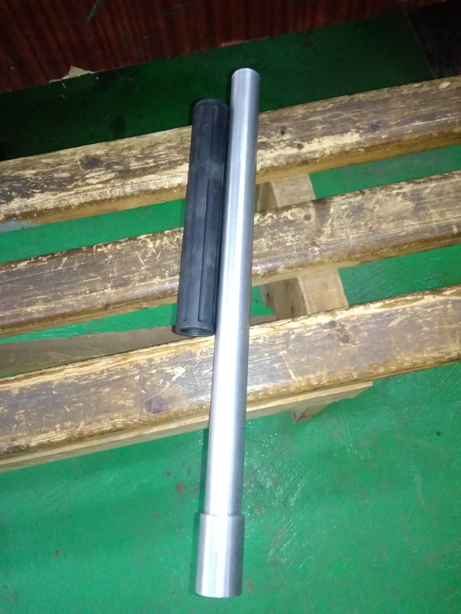

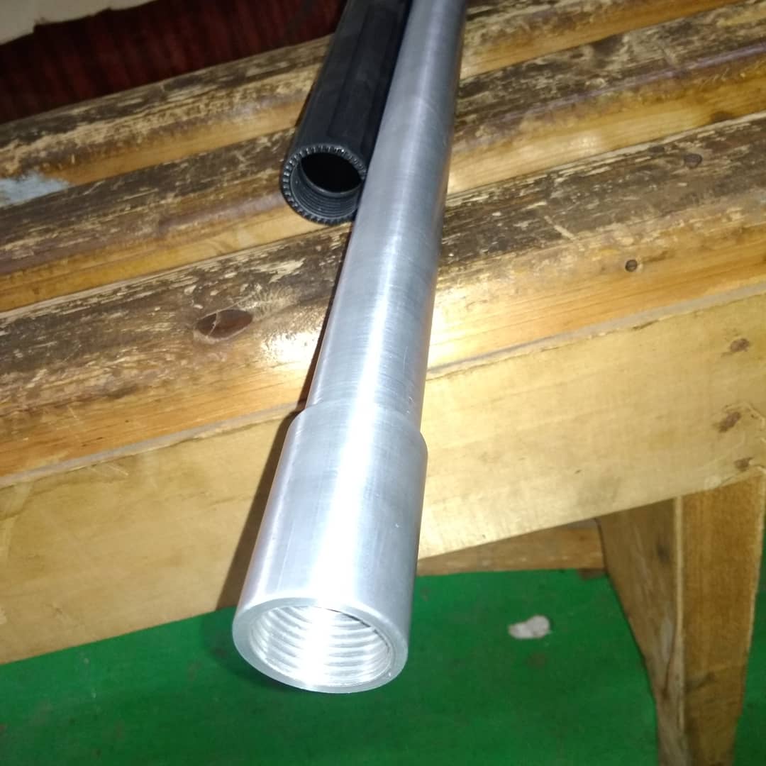

    IMG_20190613_141507.jpg Заказал человеку на заводе удлинитель на берету 1301, а резьба то такая же как
    Сафари. Заказ ещё три)))

    Йому. Завтра відправлю, бо сьогодні знову все замінували.
    Можна замовити, основна проблема це час, не завжди швидко. Цей майже дві неділі. Та і сверлить його весело))

    Довжина цього 420, вага десь 170 грам

    А який внутрішній діаметр робите?
    Є вмене стара штанга від мотокоси, алюмінієва - зовнішнй діаметр 25,5-26мм, дома поміряю точніше, може можна зробити по принципу Нордік/МЕ - окремо муфта та передня пробка, а корпус зробити з штанги...
  9. Vitalij Hardball
    Vitalij Hardball Oberfeldwebel
    482
    Україна, Винница
    Внутрішній 18,5 здається. Точно не скажу, там робили сверло на замовлення. Гєморно дуже. Я свій юзаю вже пів року. Трубка з муфтою. Але в мене 35 см. Норм, ніяких нарікань

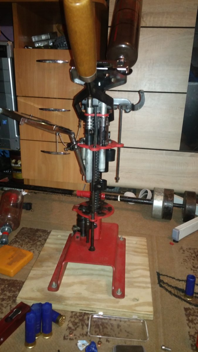

    Прикупил станочек, что б подешевле стрелять)
    Александр_Одесса та Р а д і с т подобається це.
