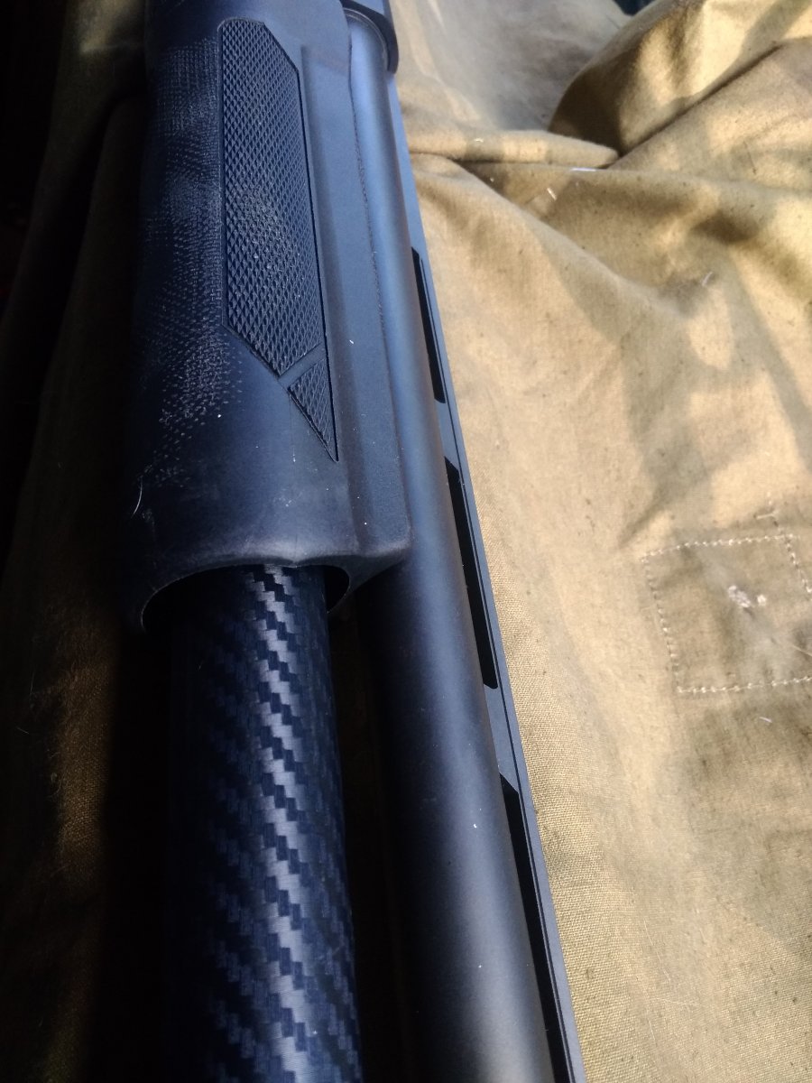

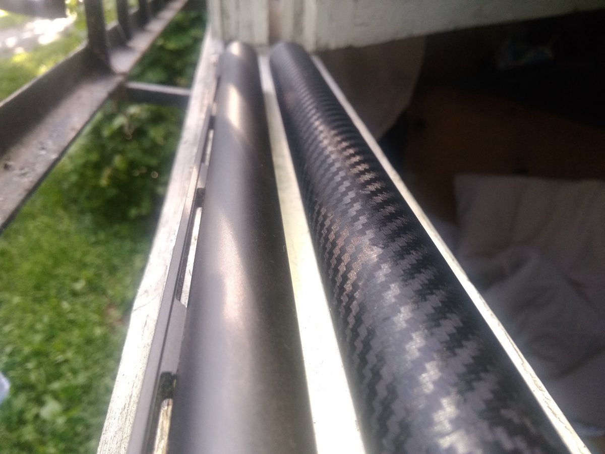

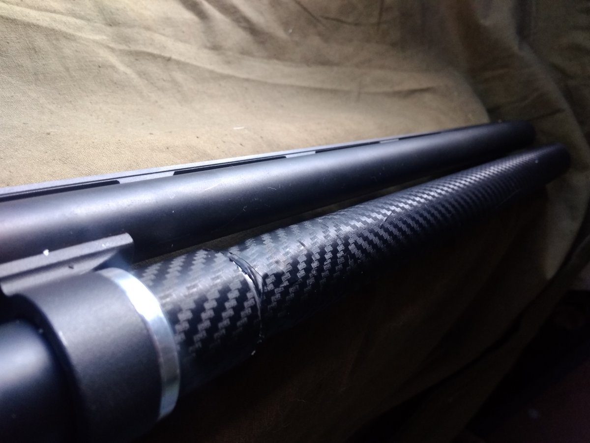

    Видео я таки не снял. Лень было.
    Поигрался с пружинами, подобрал оптимальную жесткость, подогнал отсекатель, кажись косяков нет. По крайней мере на фальшпатронах задержек не обнаружено.
    Нашёл дома плёнку карбоновую.
    #бомжстайл в деле)))
    akms1974 and harley 85 like this.

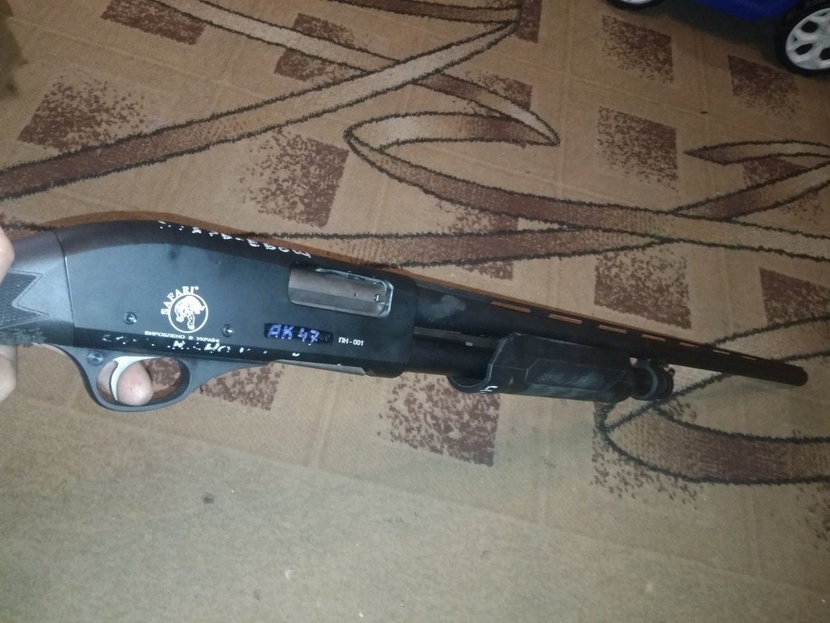

    По відео важко діагноз поставити - але раджу спробувати ось такий "тюнінг" - мені допомогло :cool:
    Фото і пости мої - просто з іншої теми.
    Нужен совет по "помпе"
    Вирішив спробувати покращити техніку "допрацювання цівкою" технічними засобами :D
    Було 170г.
    Стало - 310г
    Спробую похолостити, подивимось що з цього вийде.
    Більша вага = більша інерція.
    Я так думаю (с) Мимино.
    Доповню.
    Як я до цього дійшов - на мериканських пімпах (Рем, Мосс, Вінч) пластик чи дерево цівки одягається на, так званий, слайдер, а він металевий ;)
    "Ловкость рук, и никакого мошенничества."
    Є факт зміни ваги цівки - на фото.
    Зовнішніх змін нема.
    Висновок - щось, таки, всередині :cool:
    Розбирати/знімати цівку "прямщас" нема натхнення.
    Пояснюю по фото - між ребрами вставлені сталеві пластини довжиною 150мм, товщиною 3мм, та шириною 9мм.
    akms1974 likes this.
