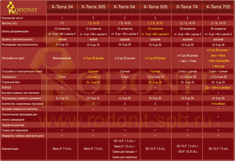

    P.S. Мой пост подтверждает производитель : Металлоискатель Minelab X-Terra 705 достойный преемник металлоискателя Minelab X-Terra 70 (T74 рус)

    Что-то по глубине тестов не могу найти... Вот этот тест 34 терры совсем плохой. Правда, там же народ пишет, мол брехня, что реально значения гораздо лучше, чем в табличке. А 705 должен быть еще лучше. Увидеть бы где.

    По "войне", лучше X-terra 705. Safari это обновленная версия старого Quattro-МР годится по "старине", хотя лучше немного доплатить и взять Explorer SE Professional, но для "войны" этого не надо.

    Различие 75го иТекнетикса смотреть тут:
    из таблицы видно,что это приборы разного класса,хотя Текнетикс-это прародитель 75го.
    Если бы я копал 50х50 старину и войну,то брал бы Терру-70(и модификации)с дополнительными катушками на разные частоты.Он трёхчастотник :на нижней-поиск по войне,на верхней-по старине.
