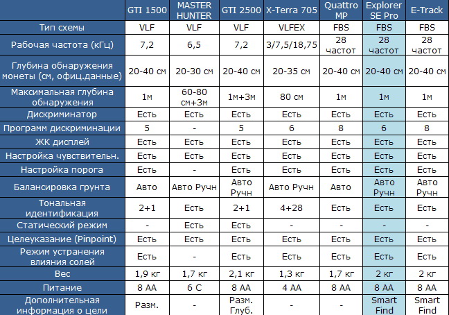

  19. Kamrad Alex
    Kamrad Alex Feldwebel
    408
    Киев&Вишневое МD:LORENZ DEEPMAX X3
    Камрад советует
    Minelab Explorer SE Professional конечно хороший выбор ... Но главный минус прибора это потребление . Конечно можно носить 3 - 4 комплекта батарей , но как для новой технологии это парадокс!
    Большой плюс это заявленная технология ФБС удержание в режиме поиска большой и крохотной цели от сюда цена просто космос. Забыл про вес ,под 2 кг при облегченной катушке , помоему их сейчас комплектуют "бабочками" которая забивается травой на ура !!! В остальном прибор по глубине работает как и все остальные - стандартно . Дискрим правда хорош , но учитывая то что 99 % копают все сигналы , не доверяя технологиям вас это мало порадует )
    Резюме : Minelab X-Terra 705,F-5,F-70 и Ваша голова не болит о потраченных денег за ФБС технологию и удовольствие от находок , остальное только зависит от Вашей удачи .
    В прикреплении свод таблица делайте вывод .
    Очень удивило что F-70 вам надоела ... Фишеры отличные приборы .
