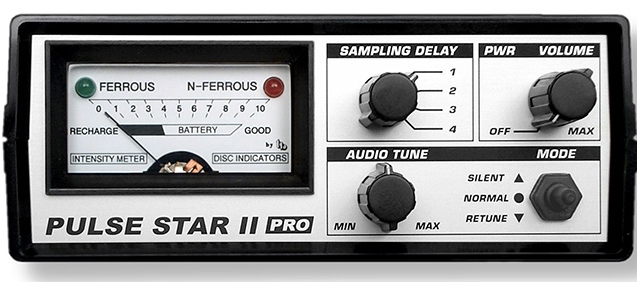

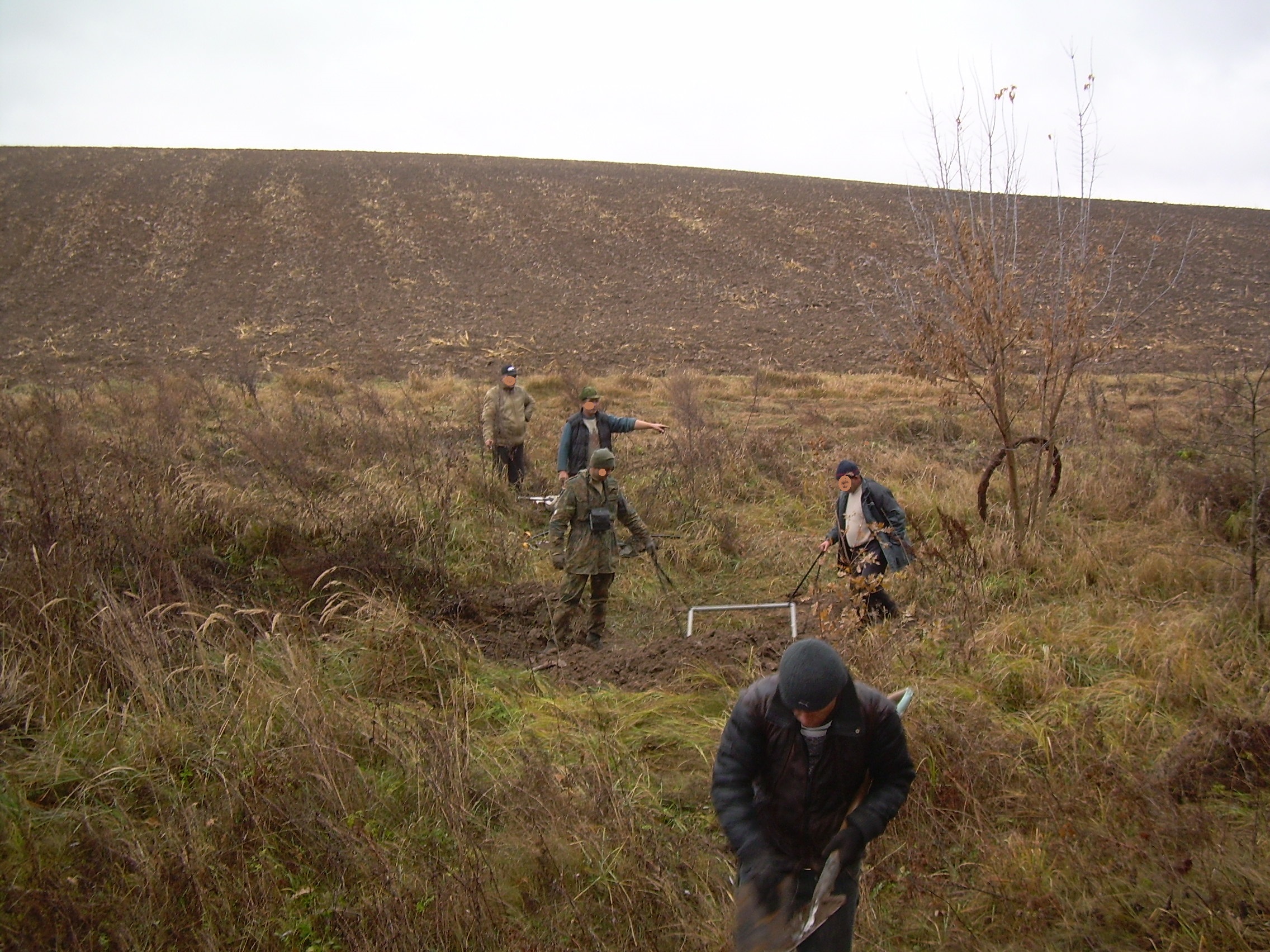

    :rolleyes: ключове слово ...Був рівчак по полю, з часом осипався й потім взагалі його розпахали....:beer:100% в тому рівчаку окрім кольорового металу А3 там іншого шмурдяку виставчить:smile_8: тим більш 3 метри за рік не розораєш но 0, такщо копать прийдеться.:smile_8: 3 метри клон 2х2 врядчи .
    Pulse Star II Pro :beer: але є нюанси, включив і шукай цього замало

    А по темі, пульс стар ІІ.

    1. Клон не впорається.
    2. Магнітометр не бачить кольорові метали, то тільки для феромагнетиків.
    3. Pulse Star II Pro візьме, але дорогий і складний у освоєнні. Якщо знайдете "Варіант 5І-03" з рамою 2х2, візьме гарантовано, але тільки на вторинному ринку - зараз не випускаються.
