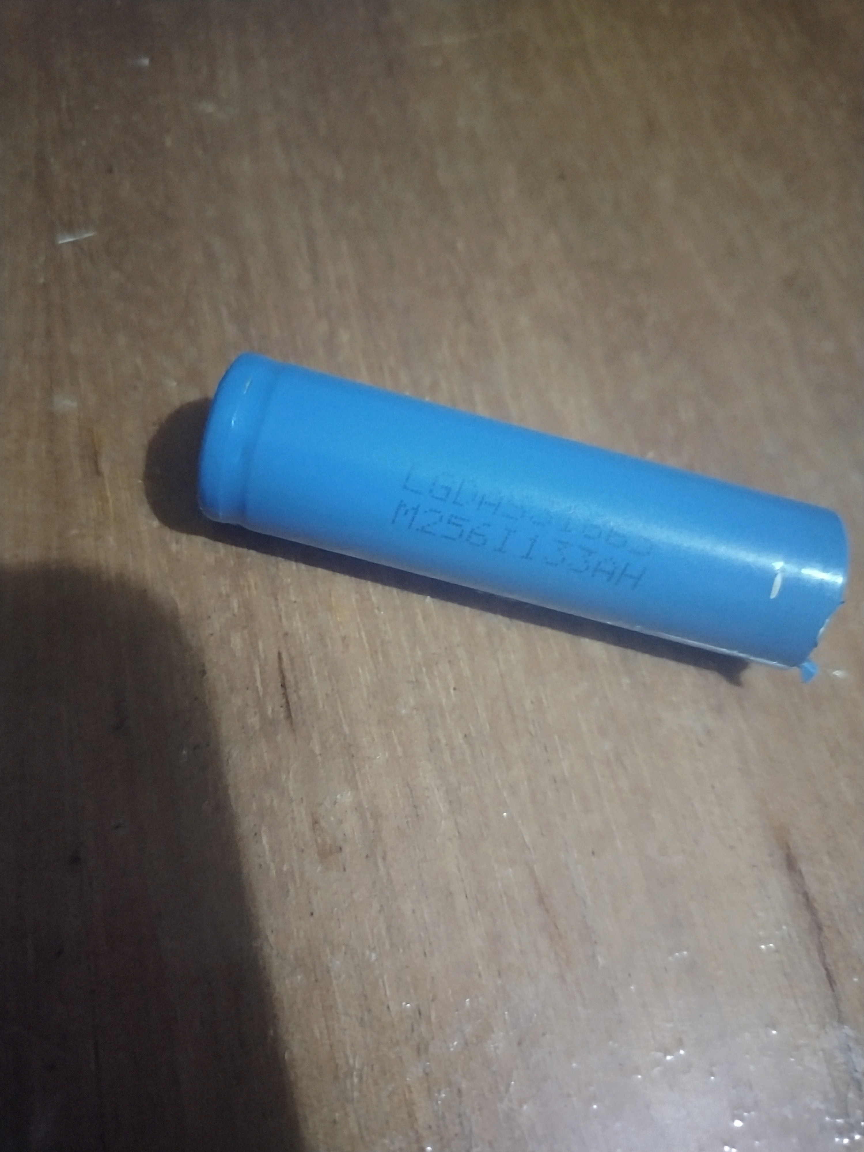

    Раніше в мене стояли ось такі :
    Вони з ноутбука? До мене вони потрапили вже сильно і довго поюзані, я ще роки з два користувався дуже часто, але підзаряжав постійно Бо вже відчувалося, що вони ,,притомилися,,, , один з них взагалі сильно перегрівався в процесі зарядки.
    Але на 5-6 годин копу мені заряду завжди вистачало.
    Прибор до мене потрапив Б/У, зарядний пристрій був не рідний, якійсь ''мутний'', без індикаторів заряду, без марки, скоріше за все саморобний.
    Попередній власник порадив просто ставити на зарядку на ніч перед копом. Але я ставив з вечора лише на 4 години, і жодних питань не було.
    Останніх 3 роки акуми взагалі не заряджалися , бо було не до копу. :(:(
    От зараз вирішив поновити акуми, а заодно і зарядний пристрій .
    ЩО порадите щодо вибору пристроя? НА ЩО ПОПЕРЕД ВСЬОГО ТРЕБА ЗВЕРНУТИ УВАГУ?
