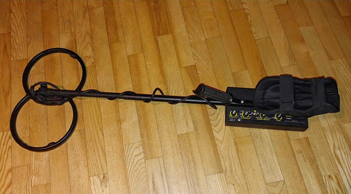

    Україна Стольний Град Київ
    Я своей мадам первый прибор Квазарчика присмотрел.
    Элипс катуха на 14.4 кГц
