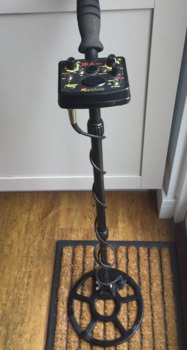

    Не зовсім так як ви уявляєте:
    Tesoro до Troy Shadow X5 не має а ніякого відношення взагалі.
    Тiльки прилад Troy Shadow X2 був розроблений з фірмою Tesoro, а ось наступнi моделі вже фірмою Troy Custom Detectors.
    Отже, Troy Shadow X5:
    Дозволяє також успішно вести пошук монет і реліквій в сильно мінералізованих грунтах і 'чорному' піску.
    Баланс грунту - автоматичний і точний ручний, без втрати чутливості, при цьому автоматично виключаються 'гарячі камені' і поліпшений пошук дрібних предметів в середовищі 'гарячих каменів',
    Прилад може працювати в режимі пошуку всіх металів з виділенням корисних знахідок спеціальним звуковим тоном і в режимі дискримінації.
    Сперечатися про смаки можна нескінченно. Але звичайно не могло обійтися без приладів, які назавжди залишили великий слід у всій історії кращих аналогових металошукачів.
    Один з них прилад Troy Shadow X5, який став по-справжньому легендарною моделлю.
    Хоч ніхто і не наважитися назвати цей прилад універсальним, але позитивних відгуків від користувачів даного металошукача величезна кількість, причому негативних відгуків практично немає.
    З 2004 року данний прилад, на жаль, знятий з виробництва, але купують його до сих пір.

    Якщо точніше то збирав X3 та X5 Fisher але схемотехніка там якраз до останнього відношення немає, написане вище не просто так. В чорноземі Vaquero буде брати краще. Не маю нічого проти Troy але не потрібно ідеалізувати його роботу ще й в тяжкому грунті. В стандарті він іде з моно датчиком, поставите DD буде трошки краще але для порівняння Predator або 4Pro з правильним датчиком в таких умовах витягне низькопровідне краще.

    Я не іделізірую Troy Shadow X5, бо це зробили за мене користувачі цього приладу своїми відгуками в нетi.
    Також хочу сказати що я не знаю такого приладу як X5 Fisher???
    Але те що ви збираєте МД - це похвально для вас.
    Можна тільки побажати удачі та наполегливості також.

    Збирав Fisher для Troy моделі X3 та X5 (не було в них стільки інвесторів щоб самим це робити)... Ви мабуть трошки не уважні. Простіше кажучи взяли тесоро і добавили в нього деякі опції. Користувачів ви мабуть не всіх читали
    "The x3 should do 13in on a quarter in air and the x5 should do 15in in air. However in hot ground they aren't that hot. They are fast recovery and good on small stuff copper etc. Great little detectors. Here in my neck of the woods I have hot ground 1 out of 10 mine is about 8 and they arent any deeper than the rest however I like them as are good disc on them and can fish out the goodies like the tesoro's can"

    Якщо навіть добавили опцій то це вже інша схема і з бiльшими можливостями, а нiж...
    Користувачів всіх перечитати просто нереально, для цього не вистачить а ніякого простору часу /це поза межею можливостей/

    Фірма Tesoro з випуску металодетекторів заснована у 1980-му році, а Fisher Lab - у 1931-му. Питання - хто і у кого "взяв"?
