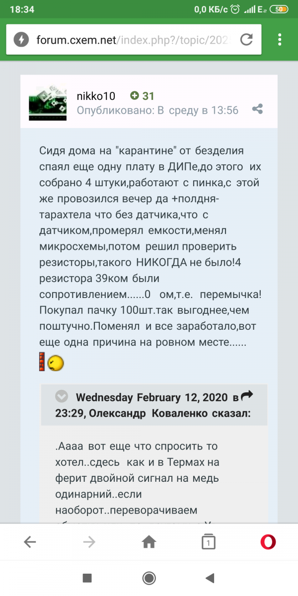

  22. Cladotrix
    Cladotrix Der Grüne Führer
    10.424
    Впевнені? :D
    А якщо наприклад береш рулон дешевих однотипних, і хендмейдиш тупо беручи з рулону, і впендюрюючи на плату не дивлячись? Ось скрін, уважно читаєм, людина впаює деталі, а робочі вони чи ні взнає постфактум. Я вже не кажу про відповідність номіналу і перевірку перед запайкою, про те що впаяв перемичку він взнає після запайки. Про який підбір деталей з дешевих тоді йде мова?
    Ніколи мовляв не було, а тут , бац! Тобто не вперше так паяє. Ще й смайл втулив:D
    Весела людина, що тут скажеш..
    Vl_service та Captain Flint подобається це.
  23. Wolfgrey
    Wolfgrey Moderator
    6.400
    Україна, Дніпро
    Ну, з таким підходом і "чотиризначне" маркування не захистить - будуть стояти найкращі деталі з непропаями, "соплями", і у брудному флюсі. Мова ж про те, як на доступній базі зробити нормальну річ, а тому, як пересрати гарне, вчити не потрібно - таких талантів у нас хоч греблю гати.

  24. Wolfgrey
    Wolfgrey Moderator
    6.400
    Україна, Дніпро
    До речі, "розліт" номіналів може мати й позитивне значення - от історія, що закінчилася сьогодні - замовила мені людина зарядний пристрій, але такий, щоб від прикурювача. Ну й вирішив я його вперти у корпус вилки. А там місця - на дві плати "етажеркою", кожна з ніготь великого пальця. Вирішив я DC/DC пертворювач зліпити на МТ3608 - вона й сам я макове зерня, і генерить на гігагерцах, відповідно дросель по даташиту від 4,7 до 22 мікрогенрі. Ну, взя я дрібнесенький на 6,8 - горять схеми. Почав компостувати мізки продавцю - він впирається (хоч я не перший був з рекламацією) - ставили, мовляв, їх у схему -усе працює. Дивлюсь на ту схему, а там дросель у 22 мікрогенрі. Мені такий навіть близько не влізе. Взяв свою стрічку з мікродроселями на 6,8 і почав кожен вимірювати - нариваюсь на явне відхилення, фактично брак - замість 6,8 цілих 10. Впаяв, увімкнув - усе працює.
    форт55 подобається це.
  25. Cladotrix
    10.424
    Ну так я про що. І флюс був там де багато смд, і мікрокраплі припою в ньому, і одна велика на кондері, і шерсть котяча, і волокна чи то вати чи то ті що в проводках ідуть як армуючі, багатенько, і чистив, і конопатив, ну ще "приколіст", в приват закинув посилання про те як запаюються резистори, бо я вже не читав. За явний непропай не скажу, але підозрілі місця є, стверджувати не буду, одне сильно підозріле пропаяв, та не змінилось нічого. Далі укорочування проводків, екранування блоку, і шаманством з гніздом навушників я вже не ліз. Гірше зробити можу, а краще навряд
    Wolfgrey подобається це.
