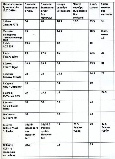

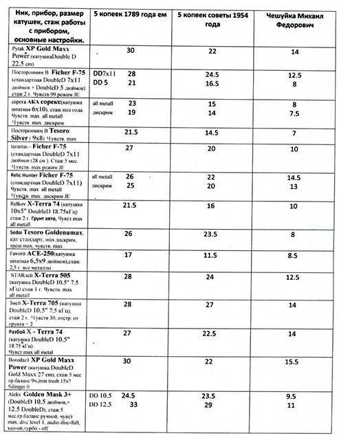

    На Ревьюдетектор нашел таблицу тестов конца 2010 года, приборов много, тестируют не очень опытные люди, в общем обычные юзеры и результаты:

    Не знаю ,полезно или нет будет:
    http://www.reibert.info/forum/showpost.php?p=1885928&postcount=534
    Судя по тестам юзеров, можно и 505 брать:)

    Ориентироваться на тесты можно условно, показатели зависят от многих факторов - опыта пользователя, оптимальных настроек прибора, почвы и конечно удачи! Все относительно.

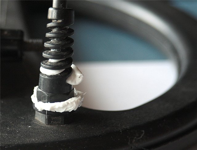

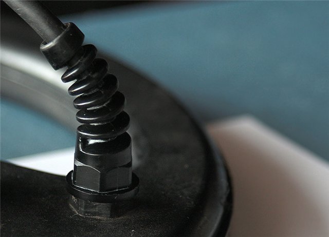

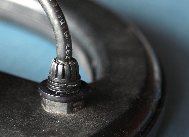

    Поигрался со своей 705:)
    Подключил катушку к блоку, включил, поставил режим все металлы, махал разными монетками:)
    Пищит, гудит, циферки показывает :D
    Теперь по герметику, вот с ревьюдетектора фото:
    У себя гайку легко открутил пальцами, думаю тогда, то же туда герметика немного добавить, автомобильного, вроде на гарантию не должно повлиять же...
  19. 5555
    5555 Oberschütze
    30
    земля Украина
    Герметик нужен не автомобильный а акваклей
