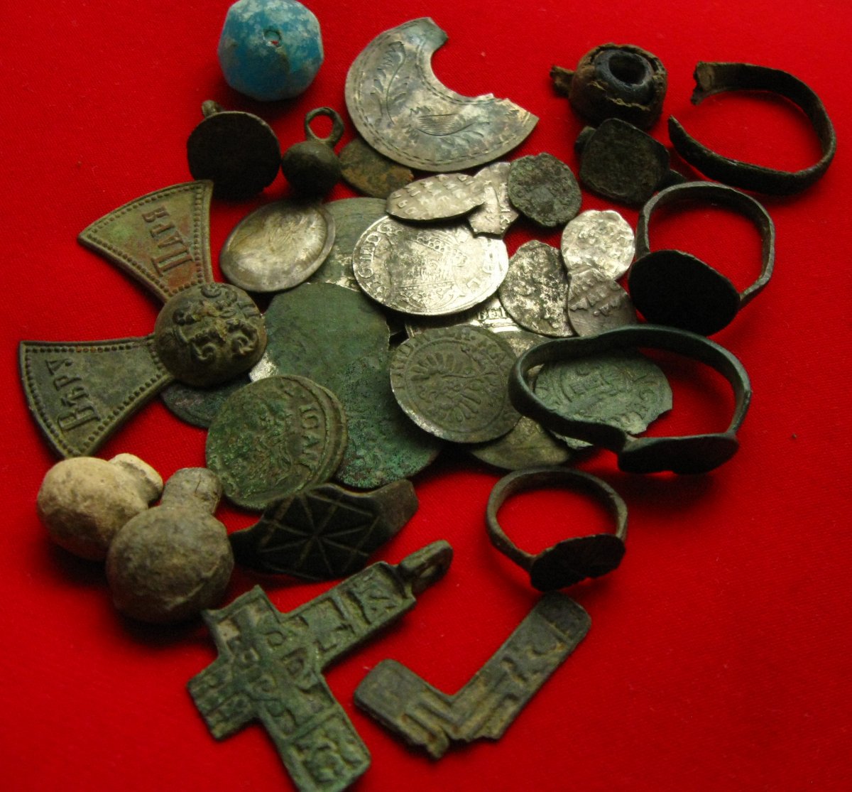

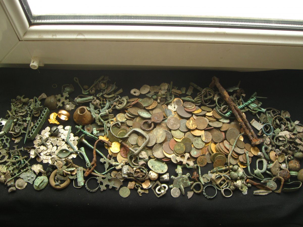

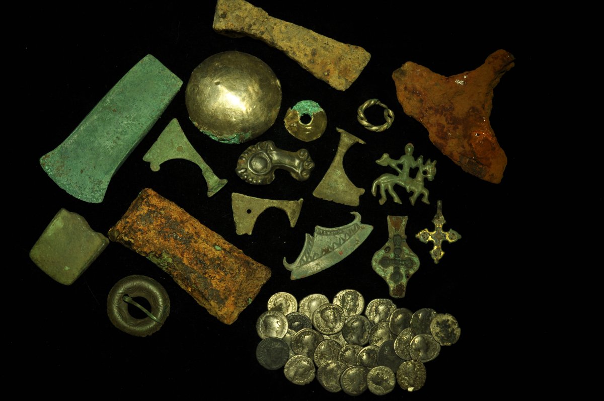

    Лично я вообще не смотрю видео о копе, блогерах и приборах, потому что через день наблюдаю почти все эти приборы рядом с собой в РЕАЛЬНОМ поиске. Вайтс МХТ ПРО нашего подельника эксплуатируется где то с года так 2012-2013, а может и раньше. У него три катушки - снайперка, родная и эллипс Детеч (если не запамятовал). Лучше всего у него получается находить монеты, особенно со снайперкой. На огородах СК, КК, ЧК, ПК и КР пасет задних практически всегда.
    Путаница и споры по-поводу приборов вызваны тем, что у всех у нас разные:
    - предпочтения,
    - грунты,
    - насыщенность находками,
    - профиль поиска.
    Я когда говорю, что прибор Х лучше чем прибор Y, то имею ввиду его преимущество по таким целям в Киевской области:
    Этот совет будет не в тему в другой области (там где нема древностей, или их крайне мало), или там, где грунты будут существенно отличатся от наших.
    Плотненько мелькает слово "глубина", даже чересчур... Глубина важна для:
    1) войны
    2) кладушек.
    Пускай каждый ответит себе (только честно!) как часто на глубине попадаются достойные вещи (не по-войне и на глубинах выше 40 см)? Ценные находки, не из черняги?
    Слышал такие истории лишь за Крым (скифы и готы) и про Закарпатье (Гава). В остальных областях подавляющее большинство находок было обнаружено в пахотном слое, на глубинах 1-30 см.
    Если копать войну или металлолом, то там да, глубина - это архи-важно...
