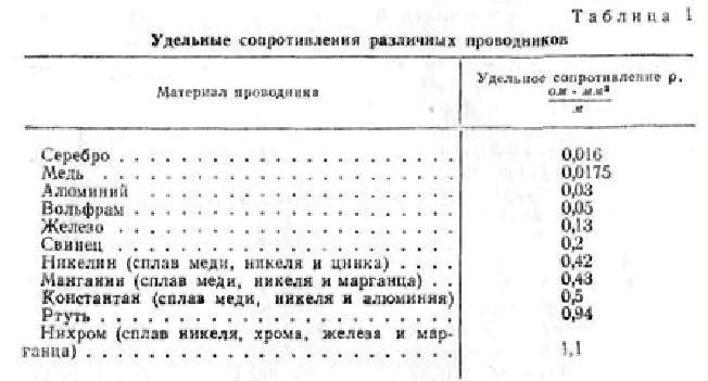

    Это да. Но, если производитель на вопрос по материалу провода в обмотках не отвечает,
    то почти уверенно можно предполагать втрое дешёвый коуноалюминий с его вдвое бОльшим удельным сопротивлением по току, мЕньшей термостабильностью и прочими худшими параметрами
