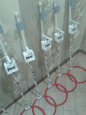

    Пират МТХ б/у или самодельный пират новый ?

    Пират не берите, это даже не МД, а его первоначальное подобие.
    Если бюджет есть 3000 грн, лучше поищите б/у самоделки типа терминатор про/вайтс идх/самодельные тесоро... если уж бюджет совсем ограничен до 1500 грн то купите клон АВР, с ним за неделю можно на металоломе накопать на прибор получше.

    Коли тільки побачив, то подумалося, що у нього вбудований осцилограф )))
