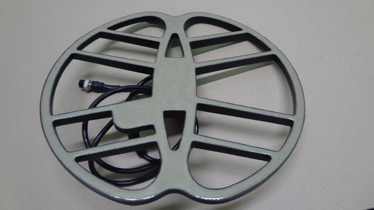

    Про термостабільність "фірмачів" теж краще не розповідайте, бо нормально зроблена котушка не лише не поступається фірмовим, а часто навіть перевершує їх по якості. А найголовніше - кожна котушка має бути пристосована до конкретного приладу без усілякого колхозу! В інакшому випадку є ризик замість нормального пошуку отримати непотрібний головняк.

    Ви абсолютно праві щодо якості виготовлення, тому що воно важливіше за все. Другим за важливістю справою можу вважати найбільшу узгодженість котушки з самим приладом. А в пості вище я звернув увагу на механічні особливості корпуса цих котушок і постарався звернути увагу на велику міцність корпусу котушки із закругленими частинами зовнішньої рамки.

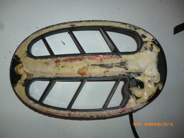

    Судячи з відео, можу припустити що в самому датчику залитий неякісний або недополімеризований компаунд, звідси і такий ефект. В будь якому разі, як я і говорив раніше, при деформації будь якого датчика буде уводити баланс.

    Згоден з вами, але головне, щоб подібні проблеми були не до такої міри, тому що тоді не можна буде доторкнутися до жодної травіночке, особливо в сезон, коли з під землі вона вилазить цілими заростями. Інакше копання перетворитися в винос головного мозку і від виходу на "рибалку" не буде ніякого результату і духовного задоволення.

    підримую 100 %, візьмем для прикладу катушку 11ДД фішер, цеж утопія а не катушка :beer: і саморобна від Ozzu на Макро рейсер, так ето же шедевр.:beer:

    Безумовно, у відповідального майстра продукція буде на висоті. Але, на жаль, серед загальної кількості саморобних котушок, що є на ринку, халтури набагато більше, ніж серед фірмових. Ну і знову-таки - а чим вам Фішер не сподобалася? Тим, що ви її сфотографували у розібраному вигляді? Так якщо будь-який виріб гарненько обідрати, то вигляд буде не дуже....
