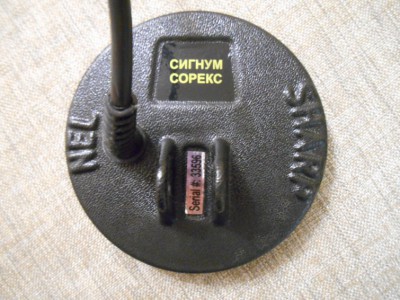

    Всім привіт.Камради,сильно не копайте,бо хочу задати питання,яке вже багато раз звучало,але мені це важливо:Збулась моя мрія,заказав у камрада Uargen сігнум мфт про,ще думаю яку катушку взяти,чи вистачить штатної, чи потягнутись за трьохчастоткою?Дякую...
  19. Ambassador5000
    Ambassador5000 Obergefreiter
    53
    Харьков
    Посоветуйте пожалуйста снайперку на етрак для замусоренных мест

    Для Сигнума треба двi катушки,снайперка на 14кГц,та штатна на 13" на 7 кГц.

    Nel Sharpshooter 9,5x5,5, Mars 6x10 DD SNIPER.

    15.447
    Черкаси, бул. Шевченка 212
    а до цього який мд був? снайперка 1700 грн.

    Думаю там есть с чем поучится, для начала штатки хватит, а потом атаку на другой частоте можете докупить для полей. Главное с настройками внимательно ознакомится.
    Граф М. подобається це.
  24. u.s.a.
    u.s.a. Obergefreiter
    204
    да, между прочим самая точная из снайперок.
