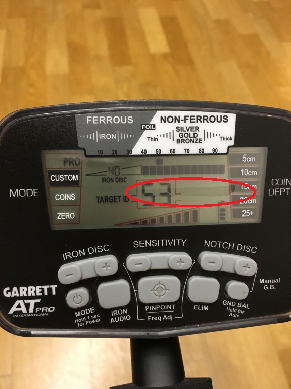

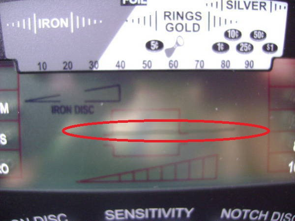

    Приветствую, ребята подскажите пожалуйста, что за муть с Garrett AT PRO и AT PRO International, на экране появляется развод "жидкости", возможно конденсат...насколько это критично, и как с этим можно бороться?? Спасибо.
