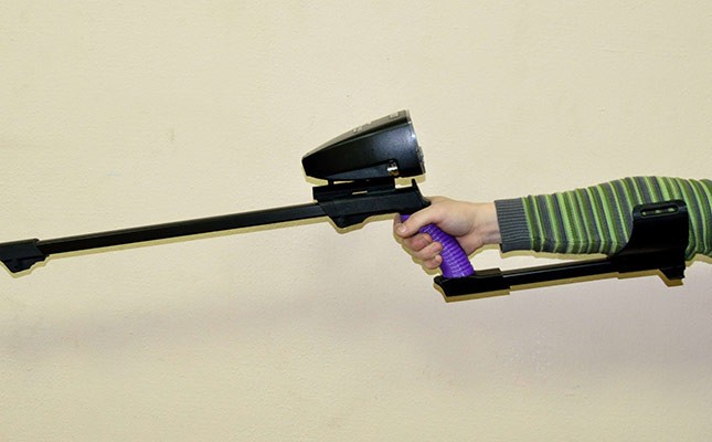

  15. Serg-SPB
    Serg-SPB Oberleutnant
    6.979
    чем похоже? цветом?
    Представленная штанга - копия Деуса
    Представленный блок - похож на блок Сорекс/Беркут
    Пока есть только фото штанги, она же универсальная штанга для многих МД, предполагается поставляться с переходниками под разные блоки.

  17. asket68
    asket68 Stabsgefreiter
    789
    На рисунке,именно желтая штанга;),наводит на мысль,на апгрейд китайского прибора,как это было с Викингом.:beer:
  18. Serg-SPB
    6.979
    А если бы он красным на рисунке был, вы бы подумали, что прибор с Феррари копируют? :D
    Штангу вы видите на фото, где тут китаец?
    Captain Flint та Бек подобається це.
  19. asket68
    789
    Штанга и рисунок металлоискателя,совсем разные:).У Марса и Викинг,не китаец,и пинпоинтер,совсем не похож на Гаррет. Подождём выхода прибора.
  20. asket68
    789
    Вот именно,что копия и похож.:)
