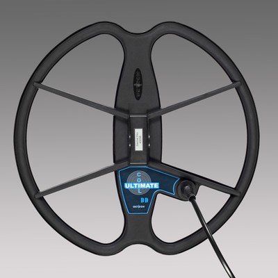

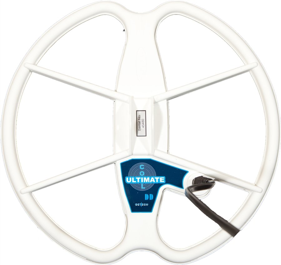

    Беріть Minelab Explorer SE Pro + докупіть до нього "блондинку" або "брюнетку" (DETECH Ultimate 13). Правда найти блонду б/у зараз проблема, а нова 150 євриків.

    нет особо никакой проблемы,не пугайте человека))) катушка хорошая, но если детеч лучше екселератор2 13"если повезет ,у ультиматок бывает разгерметизация(иногда))
