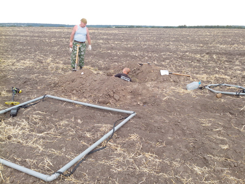

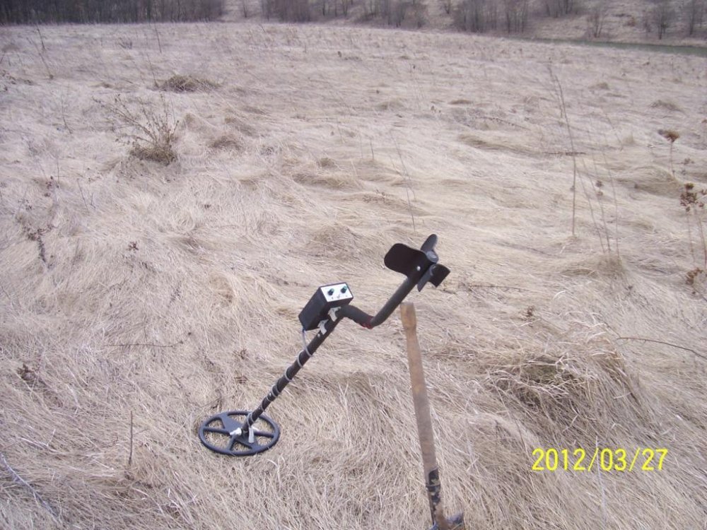

    Stalker_PI - хороший прибор, но не дешёвый. Но хорошее дешёвым не бывает. "Кощей 5ИМ" как схема - прекрасный аппарат, но "с набора" приемлемых результатов не даст, с нм нужно ещё очень серьёзно работать, чтобы он выдал то, на что способен. Его приемлемая цена обусловлена тем, что вы покупаете только плату и никуда не годную коробочку. Это, по сути, полуфабрикат. Эффективность прибора сильно зависит от конструкции катушки, а её у "кощеев" вообще предлагают делать самостоятельно. Соответственно и результаты очень средненькие. К тому же индикатор "Кощей 5ИМ" при температуре около 0 градусов замерзает, что очень неудобно. Я, к примеру, в своих "Вариантах" использую плату от "Кощея 5И" - светодиодная индикация никогда не подводит, а параметры можно "выжать" аналогичные PulseStar-у. Но тут нужно быть электронщиком с опытом изготовления металлодетекторов, чтобы полностью понимать. что там нужно делать и настраивать.
    То, что на фото, вряд ли на что-то годится. Если люди ставят в поле катушки аккумулятор, прихваченный двумя стальными хомутами - дальше уже ничего рассказывать не стоит. Тем более, это, как и у ТМ808, схема на VFL принципе. Это не глубинник, а сплошное недоразумение.

    Ребята, пару сезонов отработавшие с "Вариант 5И-02", тоже уверенно отличают воронку от локального предмета и даже научились "слышать" практически пустую траншею. Единственная беда - приходилось рыть ямы в 1,7м. ради одной завалящей РПГ40, при том что этот хлам нахрен никому не нужен. Кстати, метровая катуха очень выручает, когда нужно уточнять локализацию сигнала после двухметровой. У неё чуйка такая, что слой гильзача в натоптыше на 1,9м. вполне ловит.
