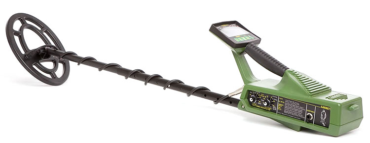

    Уважаемые корифеи поискового дела ;) стал серьёзный вопрос в выборе между двумя данными моделями.Почему именно этими спросите Вы,отвечаю, эти две модели рассчитаны на работу с глубинной насадкой (или увеличительным глубины) это кому как удобно типа Garrett Treasure Hound.Две данные модели находятся примерно в одной ценовой категории, ттх их тоже практически сходны разве только у MASTER HUNTER рабочая частота 6.5 кГц ,а у GTI 2500 7.2 кГц.Ну ещё родные катушки у них немного разнятся в размере что для меня в принцепе вообще не критично так как данные аппараты (или точнее один из них) будут работать как глубинники. Вот такой вот вопрос у меня.:)

    можно кратко скажу:
    про мастер лучше забыть,
    а глубинная насадка не принесет того кайфа, который ожидаешь. Лучше найти б/у gemini или TM.
    кажется здесь кто-то уже писал что максимум с насадкой = 1,7 метра (на трубопроводе мерили)

    Мастер хантер неудобный,несбалансированный ,устаревший прибор.. Минимум функций..Выпускается 20 лет..
    Возьмите пулемет Калашникова за ручку для смены ствола и пройдите с ним,Вы поймете.что такое Мастер Хантер..

    Насчет ценовой категории вы погорячились.Master hunter стоит примерно в 2 раза дешевле.Я имею в виду комплект с рамками и 2500 с ниме-же.
    Для поиска крупного железа отличный недорогой прибор.И очень надежный как и все Гареты

    Спасибо за ответы,но честно сказать так до конца и не определился хотя визуально больше нравится GTI 2500, зато CX PLUS таки дешевле это верно.Ещё немного расстроил топик колеги JEEM который пишет что максимум что можно ожидать от Treasure Hound
    (насадка — увеличитель глубины) это 1.7 м.Хотя в заявленых по ней ттх написано что данный девайс "предназначен для поиска любых металлов на глубинах от 1см до 3х метров (с насадкой Treasure Hound)"И где тут правда :(

    Девайс действительно спецефический.Я пару раз пробовал.Все зависит от размера.Как вы понимаете такие вещи ка большие куски бронеплит труба диаметр 70мм 2,5-3м .А вот более мелкие предметы такие как каска,ведро прирост примерно 25-40% не более но зато площадь сканирования очень большая.Вот представте что об.катушка видит конусом, при взмахе катушкой скажем 12,5" (32см) на глубине 70см луч будет диаметром наверное сантиметров 5 .При быстрых проводках и неровности земли вы с большой вероятностью просто не поподете в каску например а если зацепите краем то не заметите сигнал, а если сверху будет мелочь лежать и тд.А вот с рамками совсем другое дело.

    Во блин как всё запутано.Прирост по глубине вроде бы и небольшой но площадь захвата как бы больше,это конечно плюс.Хотя как по мне плюс слабенький.При цене данного девайса Treasure Hound в 315 $.Есть ли тогда реально польза от приобретения данной насадки .В общем как всегда чем дальше в лес тем толще партизаны. Вопрос с выбором пока открыт :oops:

    Для 2500 насадку легко можно купить за 200-240$ для СХ 100-200$
