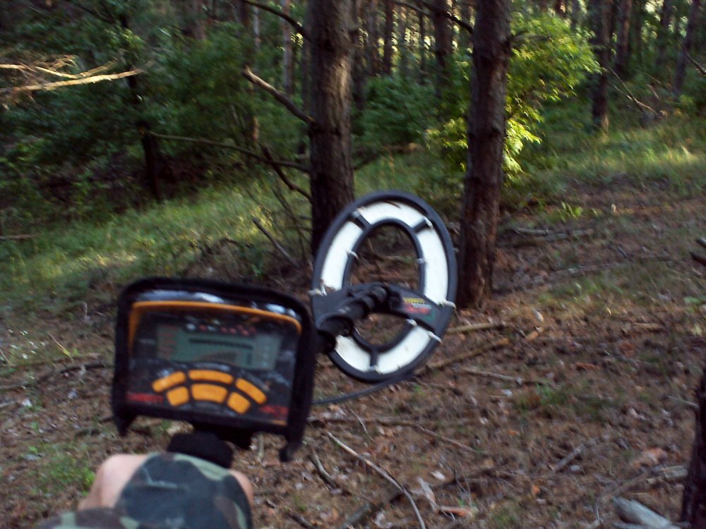

    :D Аська была, продал на третий день после копа, потом камрада на копе увидел с Асей и "рулем" Торнадо, увы не фанат типерь Я Асек.
    Фишер доо, ето то что нужно, как то он свой в доску, Ака Сорекс тож :smile_12:, с РВ и Кт можна смирится, но вот с тональностю так и не прывык.:smile_5:.
    с аналогов, Корсар супермастер,Кардинал(так до конца и непонял его:() Голден Сабле, Терминатор трио,
    полюбому чтоб узнать про мд нужно его поюзать, а непрочитапть отзывы да видео посмотреть.;)
