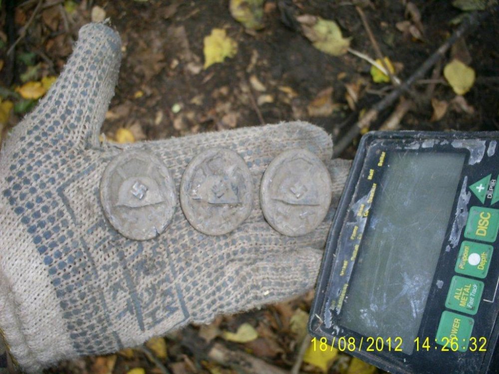

    Выбрался сегодня с друзьями на коп. старыми местами.Монетку зацепил(потеряную правда на прошлом копе:D) 1905 год, пулевое отверстие. Осколок 2х3, ушол в цветнину +54+ 58 , подняли с 30 см(на лопатке ометины в см), шуруп тож в цветнину ушол но с крякозябликами годогф., читаем. Так в мд вполне доволен, к мелочевке цветногй цепок, акумы заряджал месяц назад , еще все внорме(наработки порядка 40 часов).С балансом , настройками проблем нет, все :smile_12:
