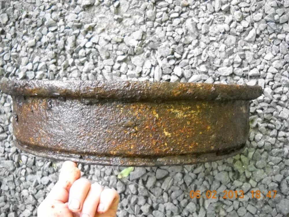

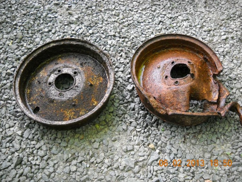

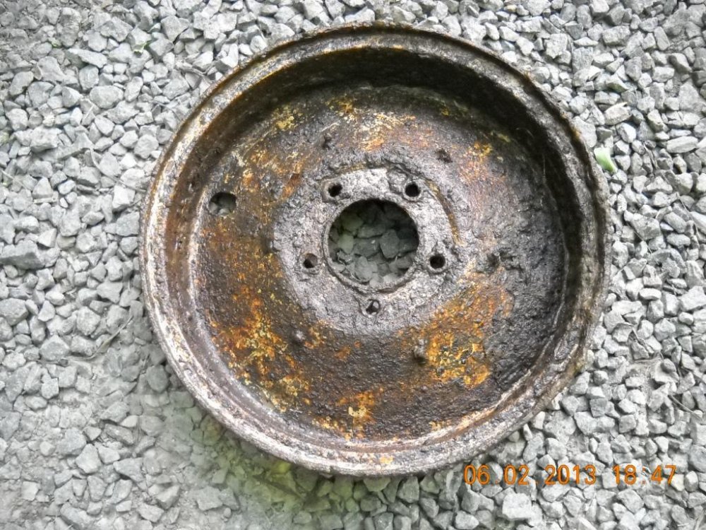

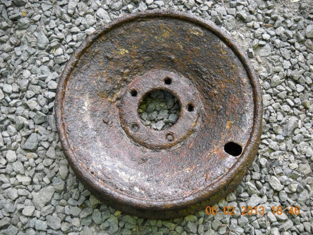

    Сегодня выбрались на коп, на пару часиков по месту. Сначала непонял с мд, пищит, от грунта фиг отстраюется, рядом железка, короч полный писец:smile_5:. Вернулся к заводским, шыш, убрал Оу -4, порог- 4, ус-17,поставил АБГ-2, ну вродль гут стало. ( Отстраиватся в ручном режыме нужно от грунта , если на авто. стоит?), так мелоческа полезла, тюбик с пасты-15 см,алюминевая ложка, то что справа 99 некопал.
    Резюме: мд к цветнине цепкий, все таки отстройка от помех есть гут,информативный, малость нужно походить, поработать.Сегодняшний коп: ВДИ +76 рейт .03, годограф: люк колодца, колесо БТР(справа его брат)
