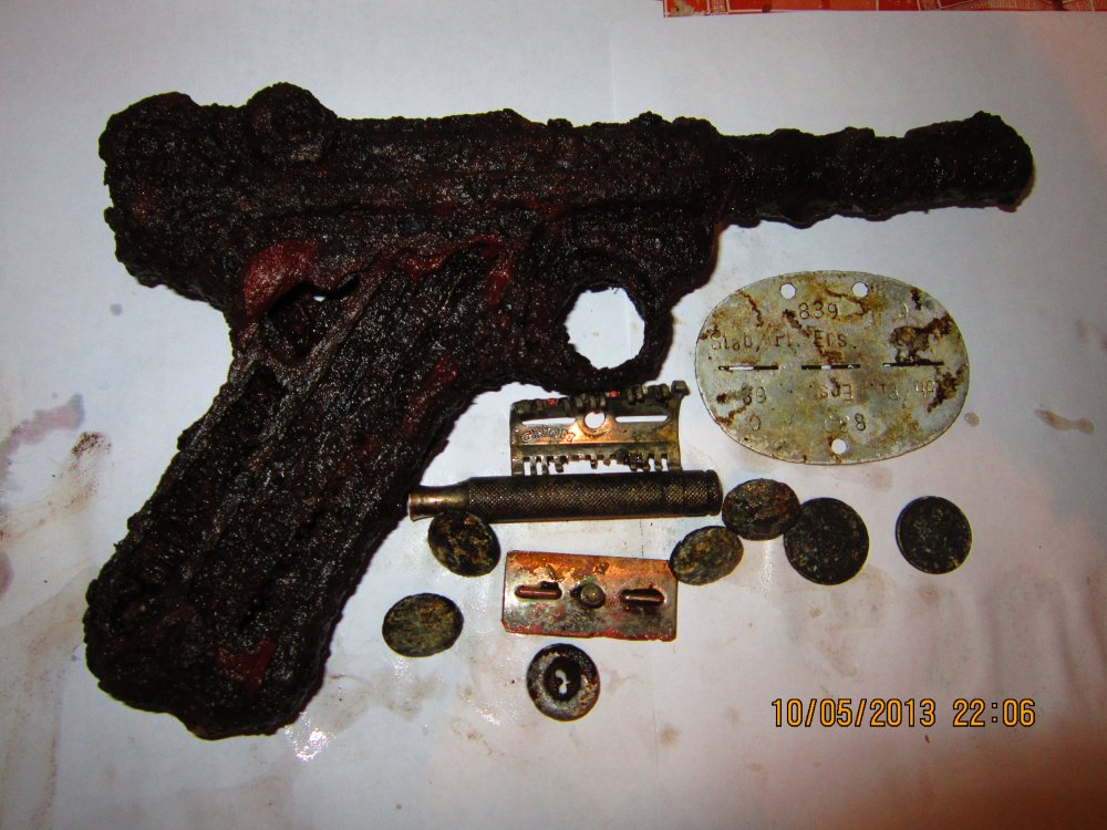

    Серёггаааа здорово брат ,ну то что ты по Сорексам спец мы знаем сам с сорекс ,жене сорекс у тебя малой не намечается.Я тут на выходных люгера копанул зацени состояние не фонтан,но и не залежался. А тёрка всётаки проще сорекса и универсальнее:p:D

    P.S. пекаль зачётный, тут у нас комрад нефонтановый Наган 9-го Мая копанул, давно мечтал :D пошли с ним утрицом перед шашлыками, вот он себе и подарок дёрнул. Это ему видать зачлось за бойца поднятого 5-го Мая, и захороненного 7-го Мая....

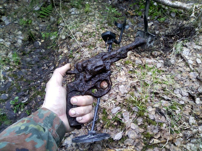

    Наган верховой, у нас часто железо под листвой лежит, корни утонуть не дают, я МР с 15-20см поднял :)
    Ну а трёхи.... бывает почти со склада попадаются ;) правда в этом году пока только одну взял,
    но копаю мало - некогда, а в свободное время по старине фигачу....
