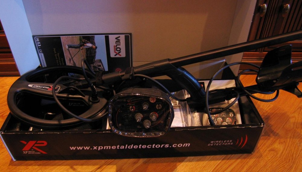

    Вот и он, вчера купил, с 27-и катушкой ( "выклянчил" ещё и скидку в 1250р. , как пользователю одного форума ).
    На выходных опробую. Если будут успехи, отпишусь.

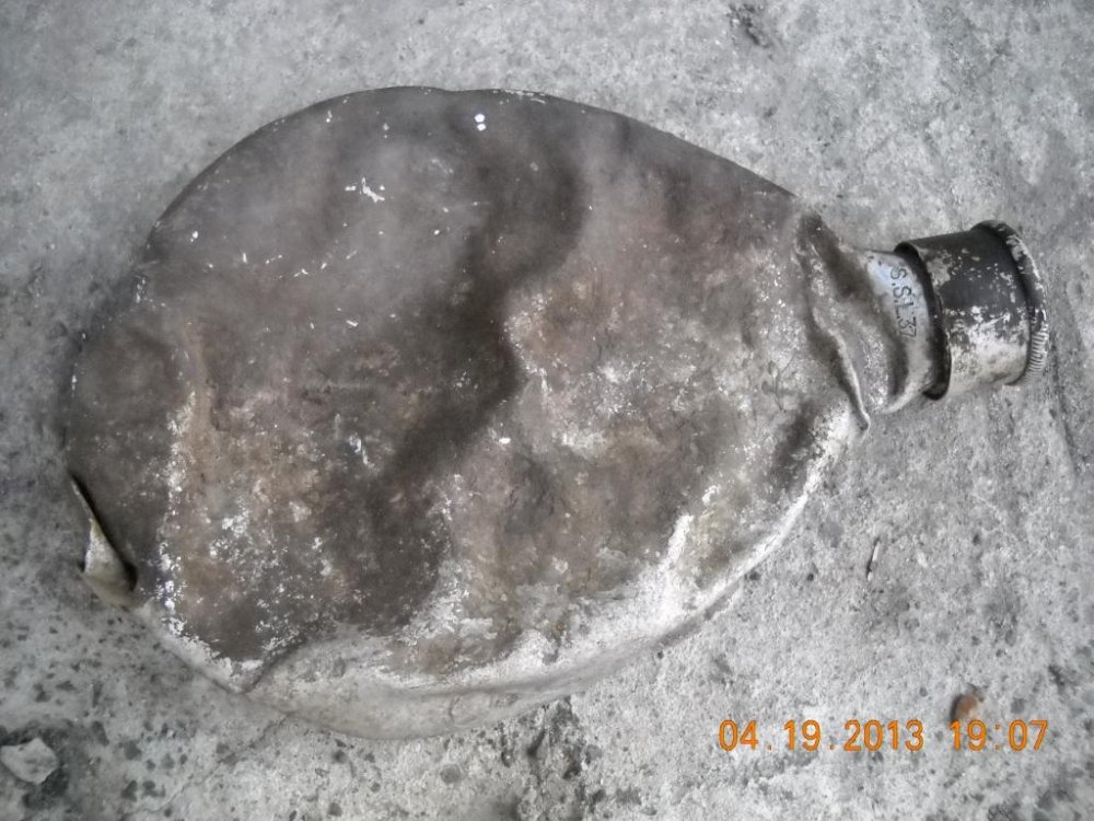

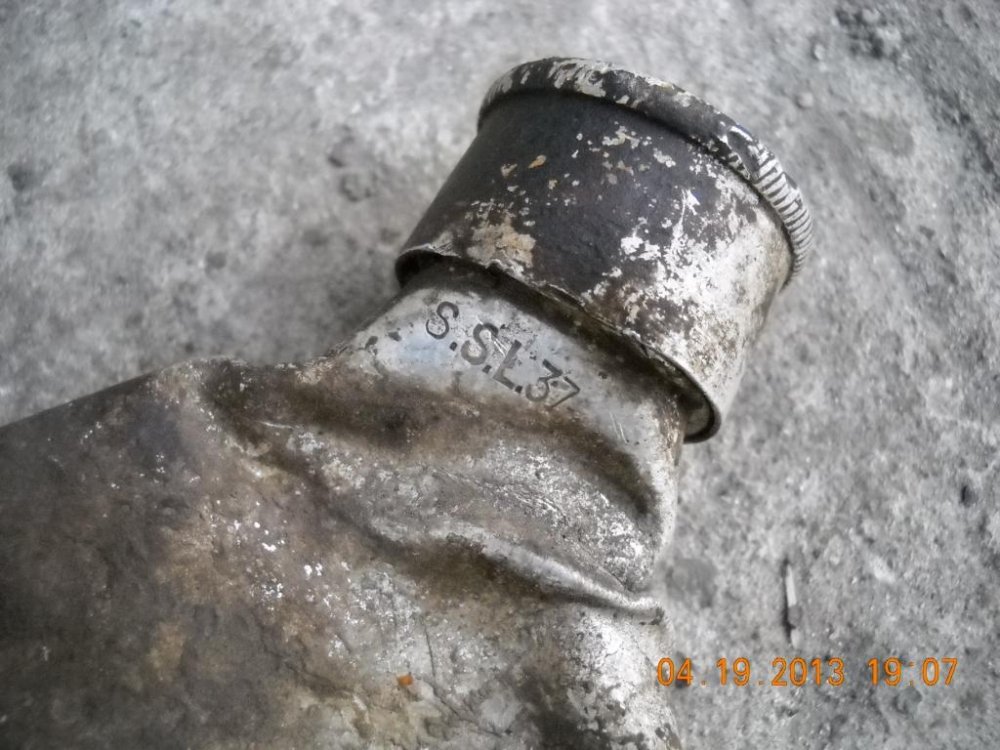

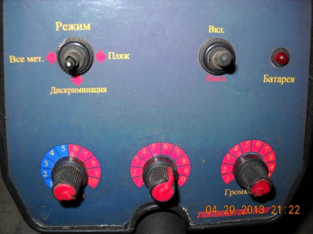

    :rolleyes: вот флягу в режыме дескрим 1, чуйка 7, 90 см легко.Минелаб СЕ видит 30 см. Мож у Меня мд суперпупер, 1 из 100 попался. DSCN0480.JPG DSCN0479.JPG

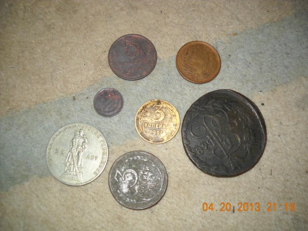

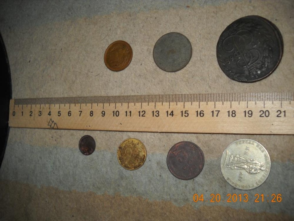

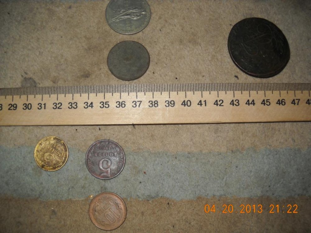

    5коп Катьки-45см, 5коп СССР 61г-35см, 1рубль -37см, 3коп 57г-37см, 3коп24г-37см,1коп 78г-10см. 10юаней-35см.
    Китайский МD 3010(II) все в пределах 20см.
