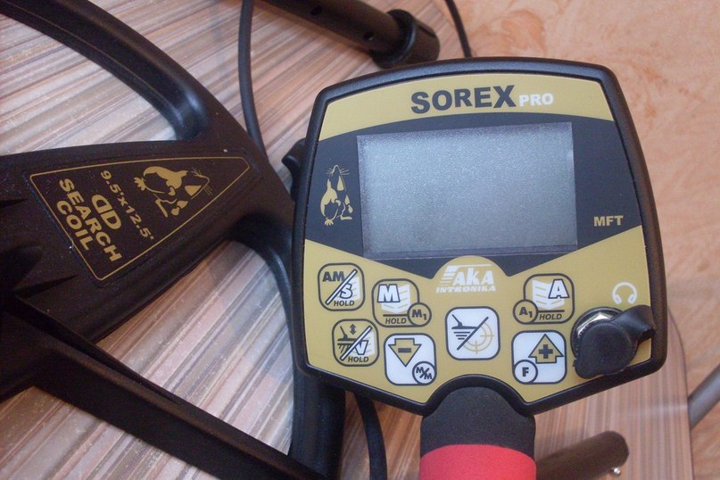

    Про настройки - я же говорил это домыслы тех, кто АКА в руках не держал. Приборы достаточно качественные, неплохие на вид,
    надёжные и лёгкие, при этом обладают хорошими характеристиками.
    На дисплее заводская плёнка:
