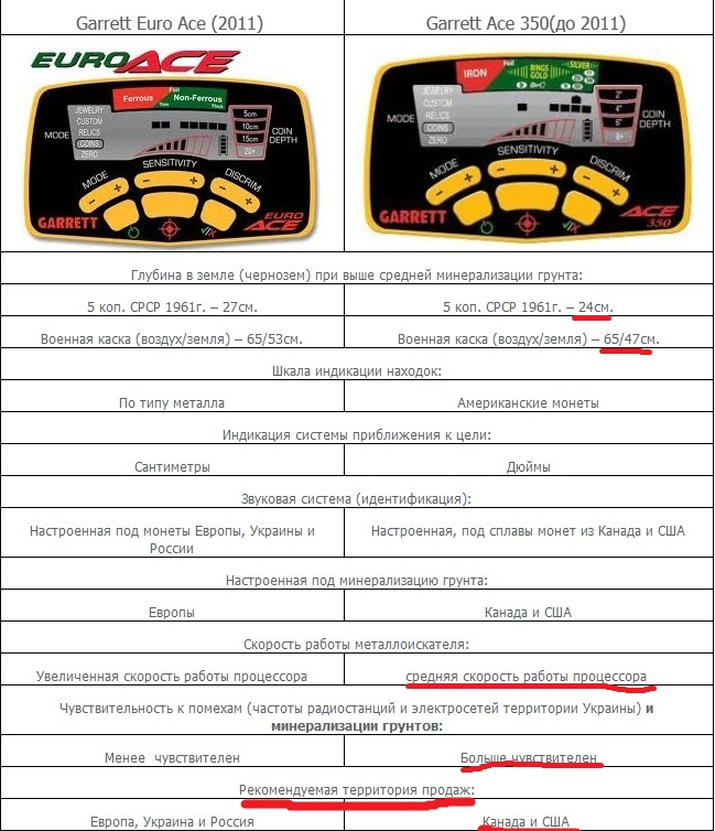

  19. GIMLI666
    GIMLI666 Stabsfeldwebel
    696
    Украина Херсон
    разница все же есть .а при продаже не кто не говорит ничего !!!!!!!!!

  23. GIMLI666
    696
    Украина Херсон
    да я понимаю что все копать надо,я так и стараюсь ,но иногда очень замусорена территория,и ставлю режим монеты ,а из за того что серебро попадает в средний спектр то получаеться я его пропускаю (((Или когда впадло под конец копать все подрядят ,вобщем недоволен .Я просто вижу как камрады копают и как у них точно слышно что это гуд сигнал ,а мне приходиться все подряд копать в надежде что мало ли ..........Такая вроде мелочь ,но все же разница есть ,я не доволен тем что мог бы евро взять ,сказали разница только в названии ,мол евро просто сертифицирован и за таможенный сбор дороже .........Брал прибор давно ,как только появились на форуме тут .

  25. Uargen
    Uargen Leutnant
    2.223
    Это вранье чистой воды.
    Написано дилерами евроасек для развода лохов чтобы не брали якобы никуда не годящиеся асе350
    Платы в асе 350 и евро абсолютно одинаковы.
    Никакой разницы в по глубине нет. В скорости и чувствительности тоже. Про баланс грунта тоже бредятина полная.
    Разница только в озвучке!
    Мне лично больше асе350 озвучка нравится.
  26. Uargen
    Uargen Leutnant
    2.223
    Не пойму что вас расcтроило?
    Это же наоборот удобно!
    Разные сигналы на разные цели!
