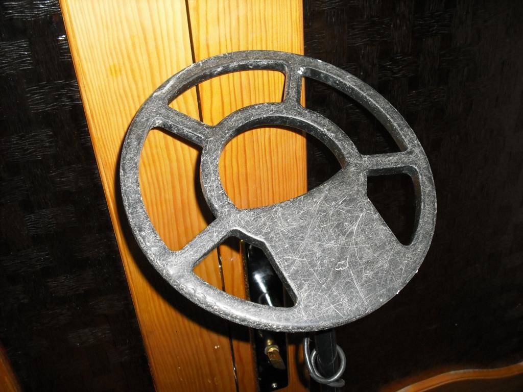

    Т.Е. именно в качестве "защиты" в том плане в котором понимаю я - лучше все-таки что-то силиконово-пружинящее, понял, спасибо:beer:

    Да не будете же Вы со всей силы махать МД:), а если случайно и зацепите камень, дерево и т.д. то думаю ничего не будет, ведь махи то делаются плавные, нежные.

    Тоже правильно, но Вы таки не видели как я машу МД :D:beer:

    защита как по мне от сколов(чтоб не разгерметизировалась) и от протираний,а то ведь одно дело по траве,а другое по каменистой местности.Ну а если сильно ченить задеть,то скорее уши отвалятся ,чем катуха расколется,хотя, скажу что на Експе СЕ,родная базовая катуха зделана из пластика покачественней на порядок, чем катух а Детеч 5".Вот такая походу лопнуть может.(Чисто мое мнение)

    Слай поставь, пусть будет. Где то проскакивало, что ложек меньше, да и при продаже будет только + и бонус. Не такие деньги, чтобы задумываться. Правда шарудит по траве, но не мешает.
