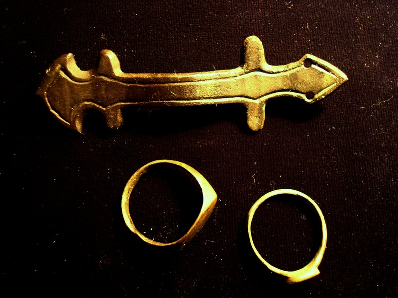

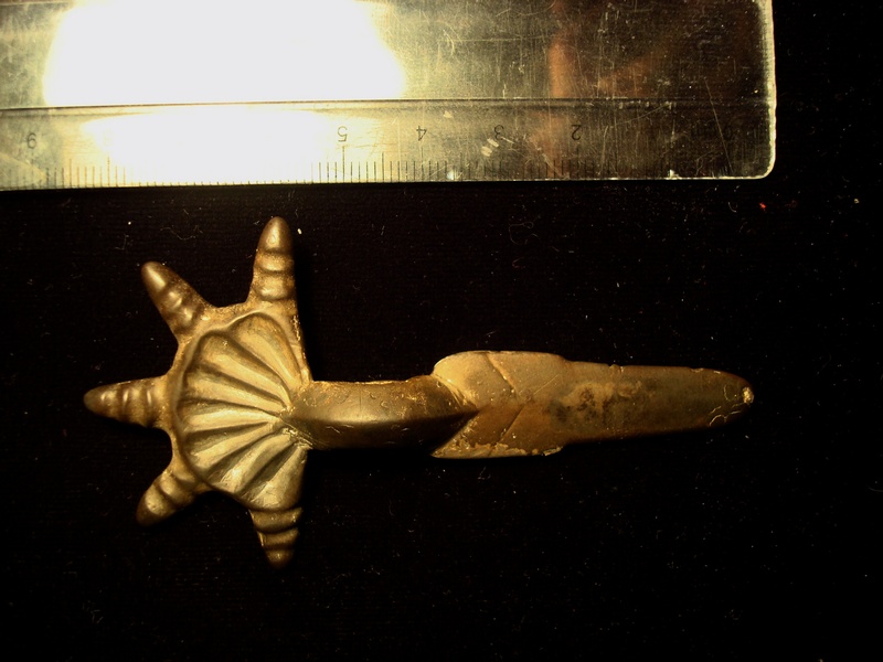

    Да именно, кстати "дискримить" желательно только в порядке исключения на сильно замусоренных местах.
    Ну сравнивать показания ВДИ на разных приборах не корректно,так как в каждом приборе свои цифры на определенные цели.
    Посоветовал бы вам копать все сигналы начиная от первой единицы после чермета + проверять "цветные" сигналы слегка скачущие в чернину.
    Обычно любители отсекать пробки пропускают всю бронзу:
