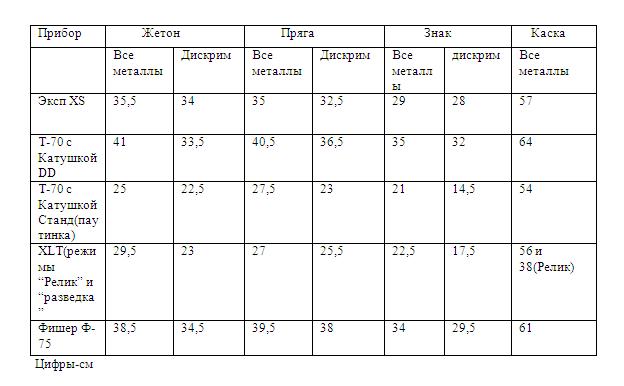

    Вот здесь http://www.reviewdetector.ru/index.php?showtopic=5733&st=160&p=86253&#entry86253 наши белорусские коллеги выложили результаты сравнительного теста разных приборов по войне. Так вот Терка 705 с DD-катушкой показала, похоже, вполне пристойный результат, сравнимый с Ф-75.
    А в комплектации Терки 705, в магазине, где я думаю ее взять, сразу стоит DD (10,5", 7,5 кгц).
    Но Ф-75 - это, бесспорно, ВЕЩЬ; возможно, возьму его попозже, а Терку оставлю как второй прибор (если пойму, что я в этом увлечении всерьез и надолго)
  20. Latogo
    Latogo Oberschütze
    54
    Я здесь, я там, я всегда…
    ... я когда говорил о неплохих показателях Терки 705 с ДД-катушкой, имел в виду вот эту табличку.
    Там правда, тестировался Т70, но не думаю, что 705 покажет худший результат, верно?
