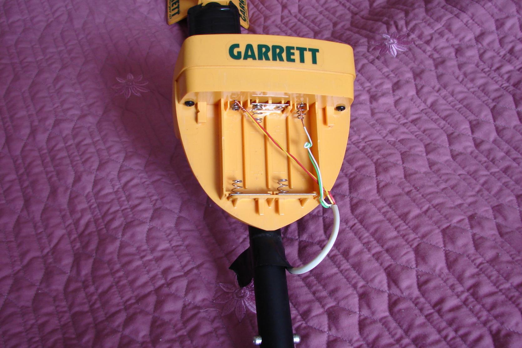

    Для счастливчиков с "пряморастущими руками" рекомендую следующую доработку - Покупаем свинцовый аккумулятор на 12в (не автомобильный, естественно, а маленький, ёмкостью 1,3а/ч или около этого), потом на микросхеме МС34063А (она не дефицитна, имеется на всех радиорынках, или извлекается из зарядки мобилок фирмы "Нокиа") собирается повышающий преобразователь с входным напряжением 12в, выходным - какое вам надо (это устройство вполне помещается в габариты 1-й кроны). Вот и всех делов - электронную часть запихиваем в батарейный отсек прибора, аккумулятор крепим под подлокотником и радуемся.

    Да это как бы и не "кулибинство" вовсе, а штатное применение ШИМ-преобразователя, ведь элементная база совершенствуется. Просто крона, а тем более пара - неподходящий источник питания для серьёзного устройства...
