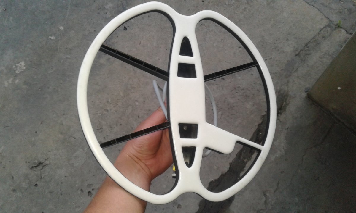

  18. разбаланс до 90 мв на датчике для Фм это нормально? и еще нормально если датчик не заливается во внутренние пазы?

  19. Cladotrix
    Cladotrix Der Grüne Führer
    10.432
    Видел такую заливку на датчике квазара от арча, так что это не единичный случай, для облегчения вероятно и достаточно рёбер жёсткости. С другой стороны болотяка вся там, без защиты юзать такую дурное дело.
    Рослабон та Блукач подобається це.
  20. можно замазать неким силиконом наверное.
  21. Cladotrix
    10.432
    Да хоть изолентой обмотать, от грязи достаточно. Главное о пни не лупить.
    ПС Изолента должна быть синей.
  22. LEXXX
    LEXXX Oberstleutnant
    1.983
    Земля Королевы Мод
    У меня видел.
    Кстати 32х24 залит полностью.
    Рослабон, Блукач та Cladotrix подобається це.
  23. Cladotrix
    10.432
    В этих незалитых перемычек жёсткости натыкано, а в 32х24 возможно их нет, другой конструктив . Расколупай , глянь ради интереса
