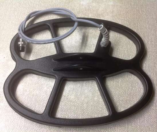

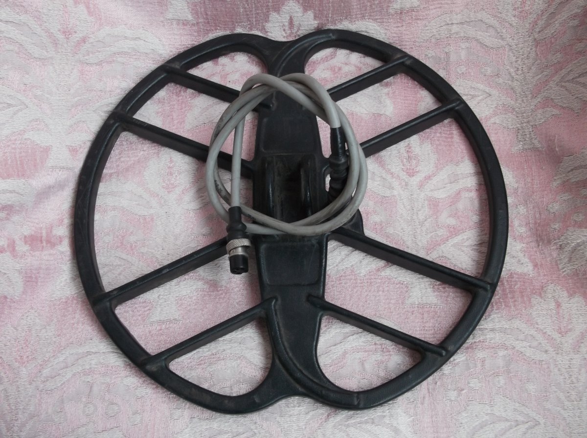

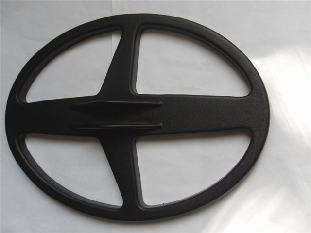

  1. Нужна помощь и будет не раз еще нужна но пока хочу совет спросить по трем видам датчиков а это 32*30
    32*24
    и бабочка как я понимаю 30*25
    скажем фортуна - квазар какая с этих катух лучше по глубине и чуйке в земле? вижу 32/24 марс типа тайгер с ней удобнее ходить она уже но не ослабевает ли это её чутье супротив бабочки и более округлой 32/30? на выбитых местах даже несколько см по глубине имеют значение. Плюс по царизму посоветуйте частоту в тяжелых грунтах чернозема. Планирую 9 кгц. на фм2.

    Фактически ширина катушки это глубина, длина захват.
    Глядя на форму катушек рискну предположить что у первой и третьей лучше разделение, у бабочки точнее пин, исхожу из формы рабочей области нахлёста обмоток.
    9кгц нормально, можно даже 7,5-8 , обычно под империю такие клепают.
    Мастера подскажут точнее.

    Как мне советовали, то 32×24 самое то... хоть и теряет пару см. А там хз

    В мене 32×24, 9 кГц відмінна котушка! Використовую як універсальну. І в полі і на засмічених місцях працює чудово. По глибині - до 40 см на 5 коп.
    Якщо Вам тільки по царизму то частоту раджу нижче 6-8 кГц
