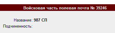

    Полевая почта 39246.
    В справочнике, вероятно, ошибка.

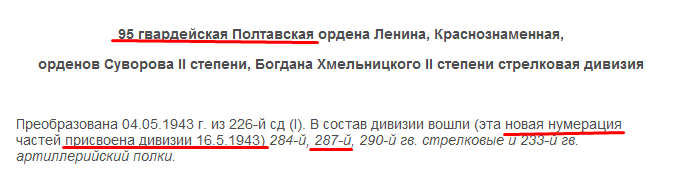

    Всё-таки 287 гв. стрелковый полк.
    http://myfront.in.ua/krasnaya-armiya/divizii/gvardejskie-strelkovye-91-115.html
    Чтобы связать номер п/п и номер полка - наградной на Саморукова - http://podvignaroda.mil.ru/filter/filterimage?path=VS/410/033-0690306-2287+012-2294/00000116.jpg&id=44168961&id1=46ed74643a0c238154e44746cbb66404
    Останнє редагування: 2 бер 2016

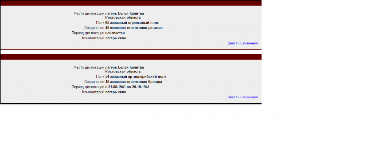

  12. avaxs
    avaxs Obergefreiter
    115
    Спасибо. Согласно справочнику на Солдате указана и 45 зсд без указания даты нахождения, больше склоняюсь к 45 зсбр. Возможно ли нахождение двух запасных подразделений в одном нас. пункте?
    https://www.obd-memorial.ru/html/info.htm?id=57126130
  13. Арсланов В.А.
    Арсланов В.А. Obergefreiter
    106
    Россия,Татарстан,пос. Джалиль
    Здравствуйте! Ответ на Ваш вопрос в том же Справочнике (в аннотации):
    3. К сожалению, не везде соблюден точный порядок подчинения. Например, запасные стрелковые бригады были переформированы в запасные стрелковые дивизии в мае-июне 1944 г., однако по многим полкам в 1941-43 гг. дана подчиненность дивизиям (ЗСД, а не ЗСБР) из-за того, что у них не указан период дислокации. Извините.
    avaxs подобається це.
