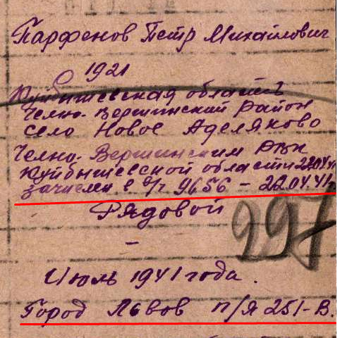

    Сочетание п/я ОБД почему-то не воспринимает, я пользуюсь этим: п* я*.

    Вот еще та же часть.
    http://www.obd-memorial.ru/html/info.htm?id=73151545
    То, что в ОБД встречаются буквенные обозначения "А", "Б", "В", "Г", "Ж", причем иногда с цифрой после буквы, наводит на мысль, что у искомого правильно должно быть записано п/я 251/В-1.

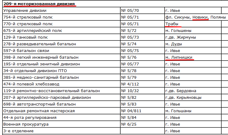

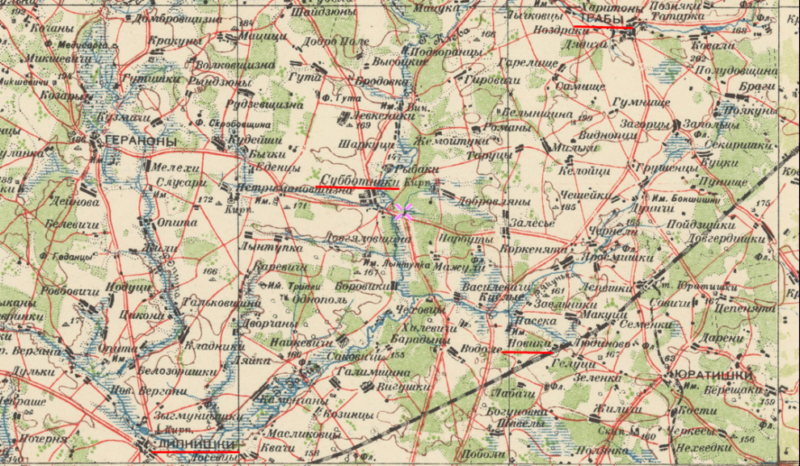

    Здравствуйте! Ищу информацию о войсковой части по номеру п/я 6/20. Письмо отправлено солдатом из деревни Субботники Ивьевского района (Беларусь) 26 мая 1941 года. В базе данных солдат.ру такого ящика нет:(

    Письма у меня нет, потому что оно было у моей прабабушки (мамы солдата), а потом куда-то делось. Но адрес такой! В анкете на ОБД указан адрес последнего письма. До марта 1941 года наш солдат служил в в/ч 2302, а потом, видимо, его перевели. Очень хочется узнать, какое это воинское формирование - п/я 6/20, потому что дальше проще было бы узнать его судьбу.

    2-ой отдельный пулеметный батальон 13-ой механизированной бригады.
    209-я моторизованная дивизия
    Дивизия формировалась с марта 1941 года в районе Ивье на базе 13-я моторизованной пулемётно-артиллерийской бригады в составе 17-го механизированного корпуса. На 22 июня 1941 года дислоцировалась в Ивье и окрестностях. [1]
    В составе действующей армии с 22 июня по 19 сентября 1941 года. Выдвинувшись маршем, заняла позиции в районе городка Мир, до 25 июня 1941 года в боевое соприкосновение с противником не входила, подвергалась незначительным авиаударам. 26 июня 1941 года попала под удар, была вынуждена отступать в направлении Столбцы — Дзержинск. Колонна дивизии на марше подвергалась ударам, вела бои близ населённых пунктов Кресты, Валки, Боровая (28 июня 1941 года), но в конечном итоге была рассеяна, штабная колонна разгромлена. Разрозненные подразделения выходили из окружения южнее Минска, за реку Березина. Бойцы, выходящие из окружения, были отмечены в июле 1941 года на переправе через Днепр в Смоленской области.

    Спасибо вам огромное!!! Знала, что вы мне поможете :) Но почему же в письме был указан п/я 6/20? И как найти соответствующий ему батальон или другое воинское формирование. В таблице на rkka есть только 6/25 :(((

    В адресе указано почтовое отделение и номер почтового ящика, закрепленного в этом почтовом отделении за каким-то воинским подразделением, например полком (п/я № 6), через дробь (20) записано более мелкое подраздееление уже этой части, например, батальон или рота. Но это не значит, что часть идентифицировалась именно по этому адресу. На указанный период каждой части был присвоен четырехзначный номер, что и видно на примере в/ч 2302. Однако, при реорганизации бригады в дивизию, этот номер мог поменяться.
    Надо анализировать ОБД, искать солдат с таким же адресом, потом проверять их на наличие в ОБД других записей. Возможно, всплывет номер части. Часто такое случаетя с пленными. Например, в карточке пленного указан номер полка, а солдат числится в послевоенном военкоматовском подворном опросе с адресом с указанием населенного пункта и п/я. Длительный поиск, но иногда везёт.
    Это указан номер штата, по которому сформирована часть. К адресу и расположению части не имеет никакого отношения. Смотрите "шапку" таблицы по ссылке - http://www.rkka.ru/handbook/disl/z9.htm

    Хорошо, спасибо большое! Вы многое для меня прояснили!!! Вчера искала в ОБД по п/я 6/20, нашла двух пленных, двух пропавших без вести. И только у одного указано, что служил в 292 АП, взят в плен 16.07.1941 в Субботниках. В 209-й дивизии не было 292 ап, значит он из другой.

    У Пушкина 292 АП. На начало войны он располагался в Литве, почти на границе (г. Сэрзе), на северо-запад от Субботников. Вероятно, Пушкин попал в плен возле Субботников при отступлении на восток, поэтому на 292 АП ориентироваться не стоит.
