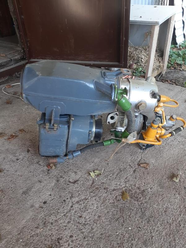

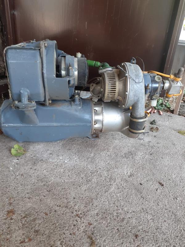

    3479657.jpeg 3479659.jpeg Вот такой нужно обогреватель. Расход 9.5 литра ДТ в час. Насос водяной и топливный и вентилятор обогрева в комплекте.
