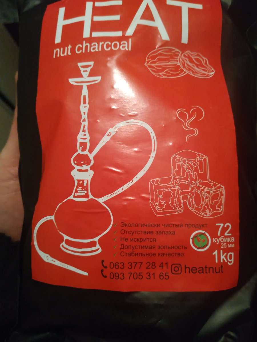

  23. Cladotrix
    Cladotrix Der Grüne Führer
    10.421
    Мова про дерев'яне вугілля?
    Я якось не дуже в курсі на чому там кують..
    Як варіант примутити для цієї справи шкаралупи з грецьких горіхів, температуру женуть сильну, тільки виділяють ядучий чад, якщо в топку пересипати багато забити полум'я, камфорки з груби вилітають на раз.o_O:D
    Ось така фігня це з них, пресована кубиками, та ніщо не заважає зконтачитись з тими хто б'є горіхи і замутити самому, вийде доволі бюджетно мабуть. IMG_20201227_171528.jpg
    Veter-59, Ph@ntom и Giya нравится это.

  25. Giya
    Giya Oberfeldwebel
    15
    24
    426
    Украина Стрий
    Можна і на такому кувати, але дуже дорого виходить. катастрофічно дорого. тому кують на камяному , на антрациті і коксі. А з грецькими горіхами то марна справа. полумя до неба, жару і температури до сраки. Пробував.
