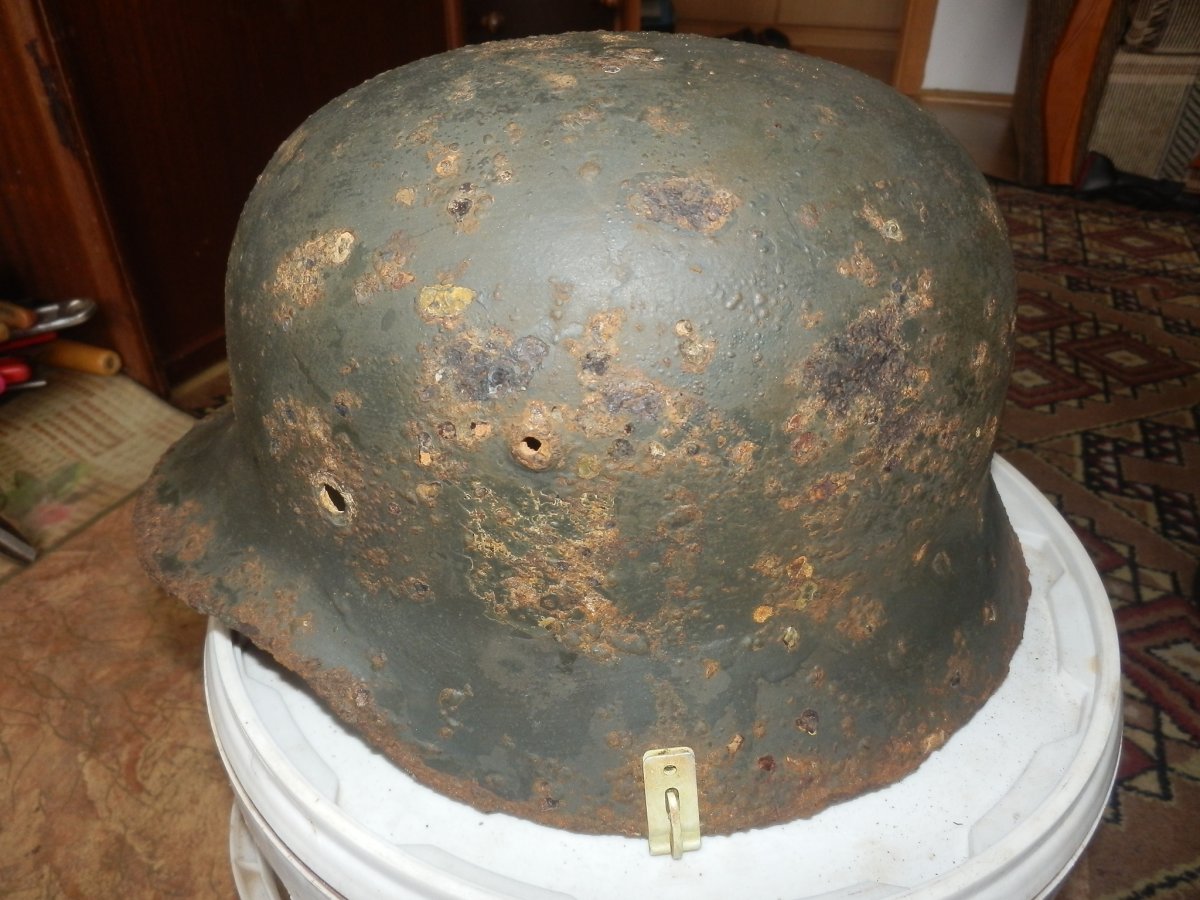

    Проблема ещё во времени нахождения в воде. Краска может напитаться и начинать волдыриться от воды. Может уже нету времени держать неделями её в мыле.

    Вот пример держания в мыле складского сохрана каску. Чуток разъело краску и это уже ничем не исправишь. До сих пор локти кусаю. К стати держал меньше 12 часов в мыле.

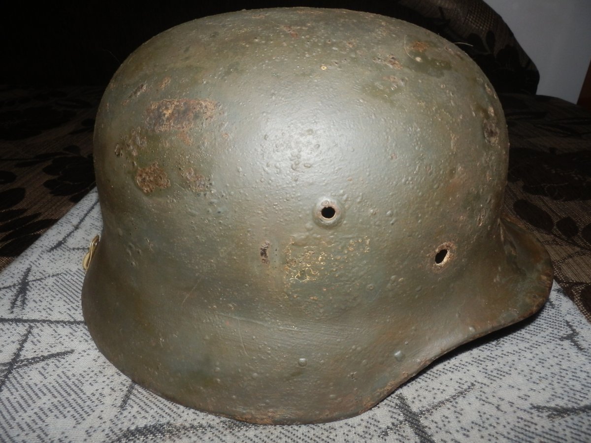

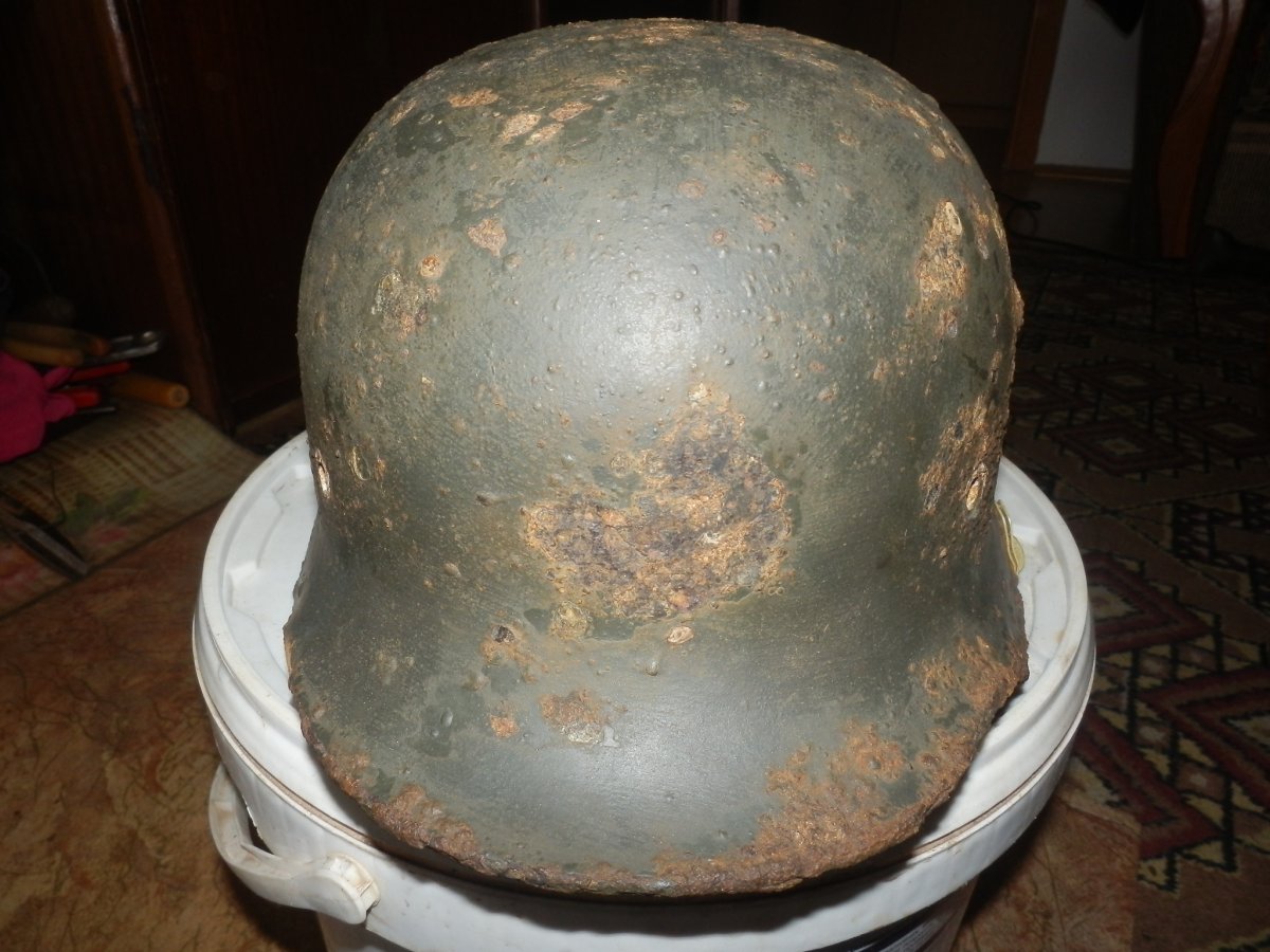

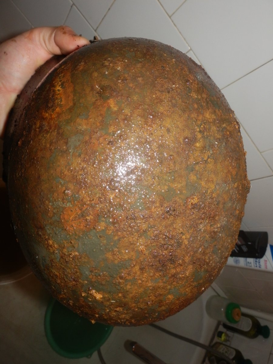

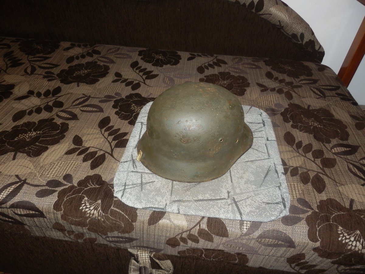

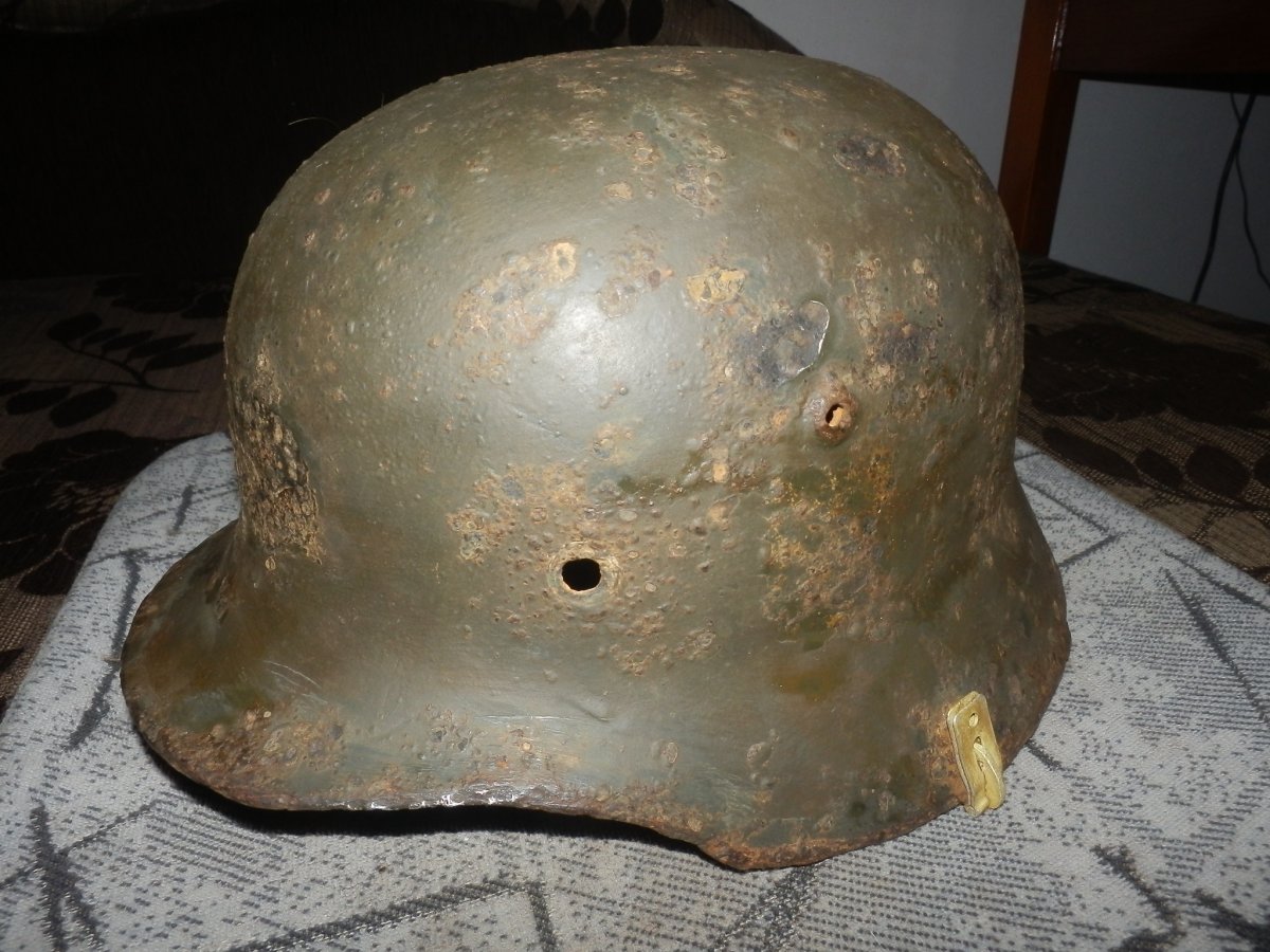

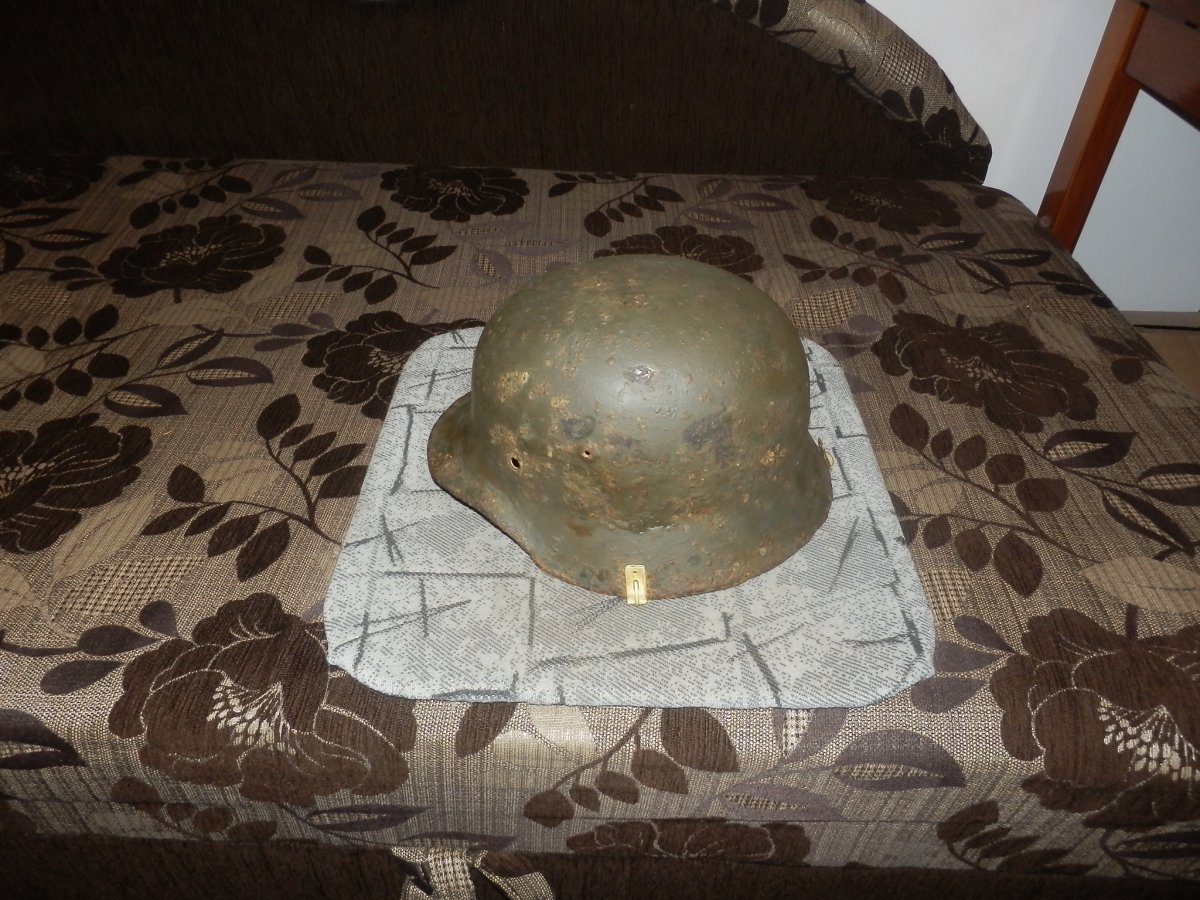

    Этап отмачивания в мыльном растворе и периодические чистки зубной щеткой уже в прошлом; состояние не особо изменилось в лучшую сторону по сравнению с изображениями на фото, а потому требуются уже более жесткие меры...
  5. kyltic
    kyltic Leutnant
    1.190
    Львів, Україна

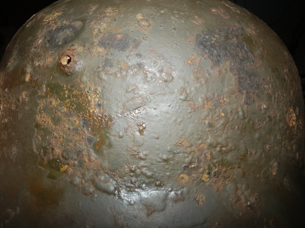

    Кстати, верно, у меня на каске в некоторых местах тоже появились пупырышки!((

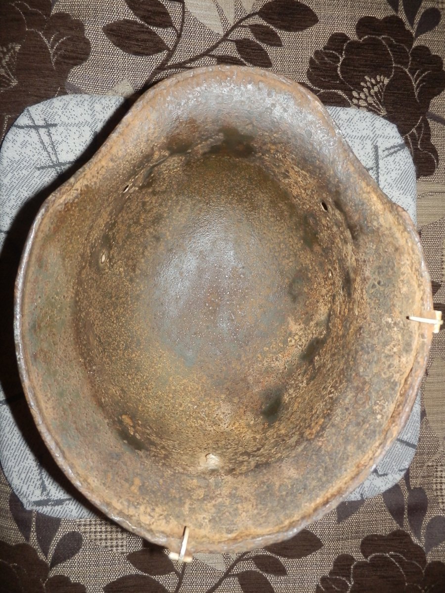

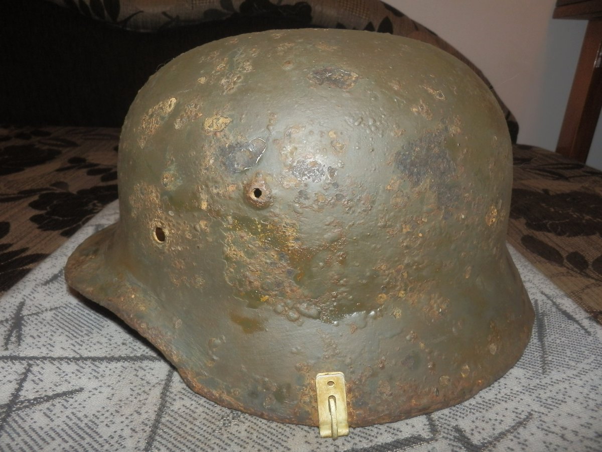

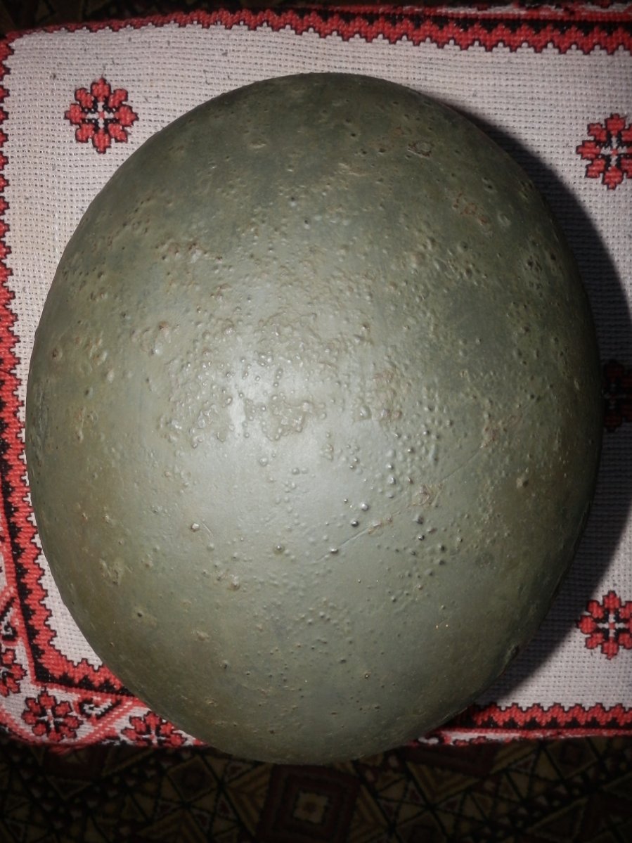

    Здравствуйте! После двух кратковременных отмачиваний в умеренной концентрации щавелевой кислоты, привел каску вот в такое состояние (орлик "отлетался", но краска неплохо сохранилась; планирую так и оставить):

    Надо было подшлем снять...

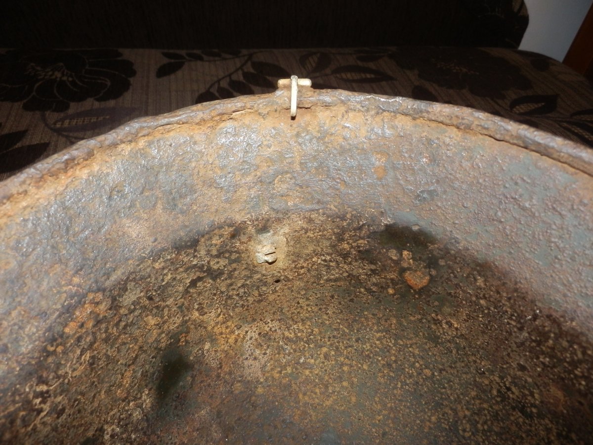

    Стоял перед выбором: снять подшлемник для улучшенной чистки внутренней части, но тогда он рассыпется или же оставить его в таком вот состоянии...выбрал последний вариант, но еще аккуратно поковыряю ржавчину на каске...

    Честно говоря, даже не ожидал такого результата, классный шлемак получился, относительно того что было изначально;)
    Ну и как то не наблюдаю волдырей от мыла, вообще не совсем понимаю как они могут появится и как обычное мыло может напитать краску до таких последствий.

    Пупырышки есть, но это не следствие отмачивания в мыльной воде, а вполне закономерный процесс появления ржавчины под краской. Конечно, со временем они могут лопнуть, а краска шелушиться, но в данный момент лучше их вообще не трогать...

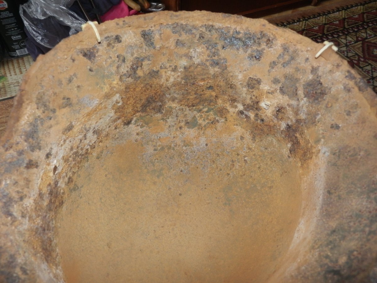

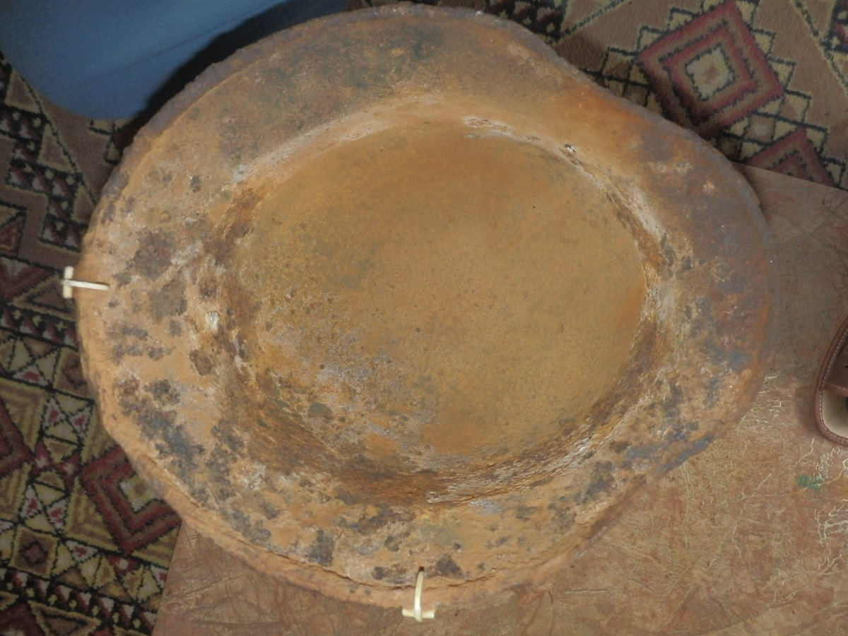

    Добрий день! Приділена увага касці поступово почала давати позитивні дивіденди і вона поступово почала "оживати" та набирати нормальних форм. Правда, як це звично буває, мало місце кілька мінусів (як-то поява хоч і єдиного та незначного, але свища, втрата 25-30% алюмінієвого обруча (на зняття якого я таки відважився), що змусило мене задуматись чи взагалі його залишати чи зробити повну заміну внутрішньої частини на сучасні аналоги), але вони тільки стимулювали мене до саморозвитку і крокуванні вперед в опануванні принаймні базових навичок у реставрації...
    Ось так виглядала каска після зняття обруча та закінчення процесу вистукування іржі молоточком:

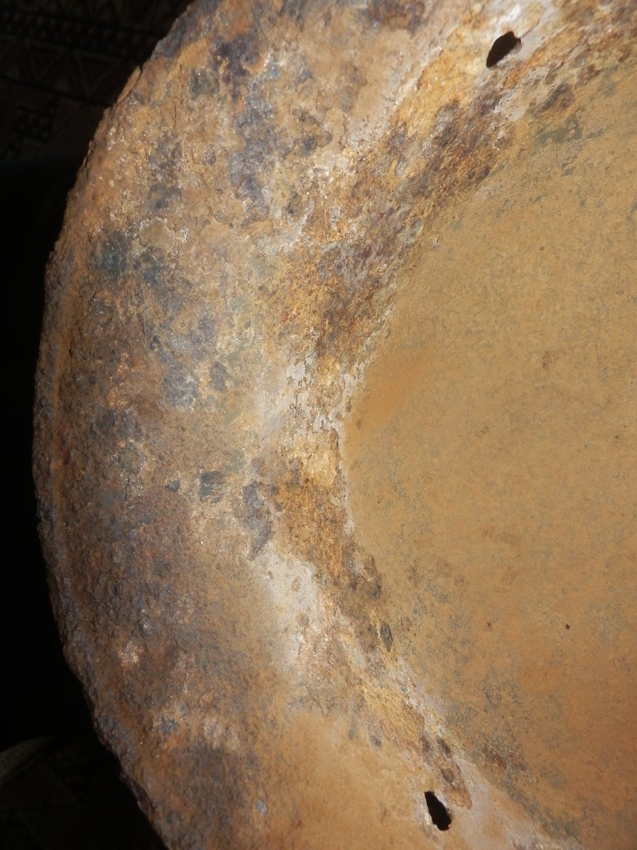

    Проте процес тривав і на наступному етапі мало місце шліфування проблемних місць наждачним папером:
    P.S. В подальшому будуть експерименти з епоксидною смолою та пастою "ГОИ"...

    не надо больше нечего делать.На полочку самое то.Никакой эпоксидной смолы и пасты ГОИ,где вы ее хотите применить.Если взяться за него серьезней ему прийде п...ц. Волдыри ржавчины под краской снаружи,оставшаяся ржавчина внутри.Если все это вычистить то родного окраса не останется вообще....

    Паста "ГОИ" в основному піде на внутрішню частину, звісно, що підхід до цього процесу буде акуратний та виважений; епоксидна смола, після попередніх тренувань і експериментальних процедур з нею, піде на закриття свища; за умови її ефективності, спробую додати товщину тим місцям, де злізла фарба і від іржі утворилися видимі заглиблення...

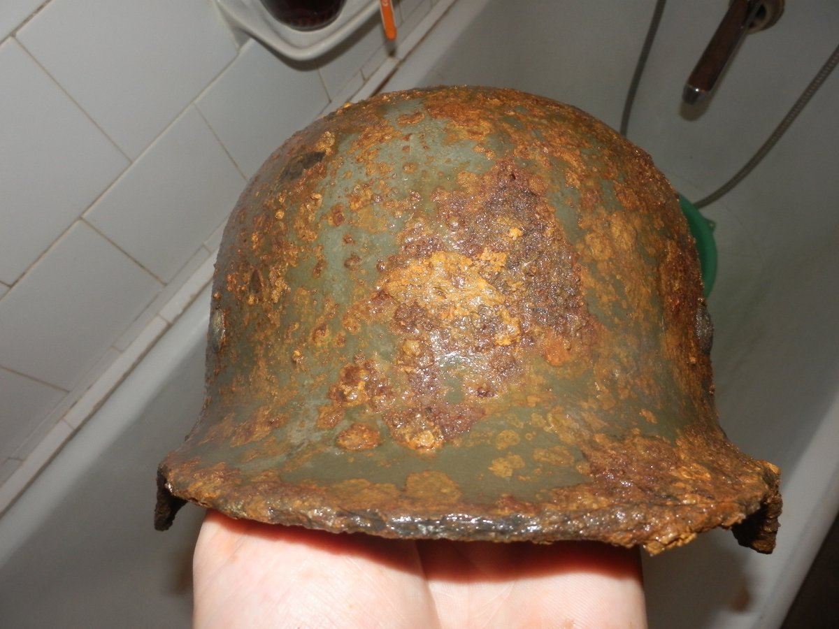

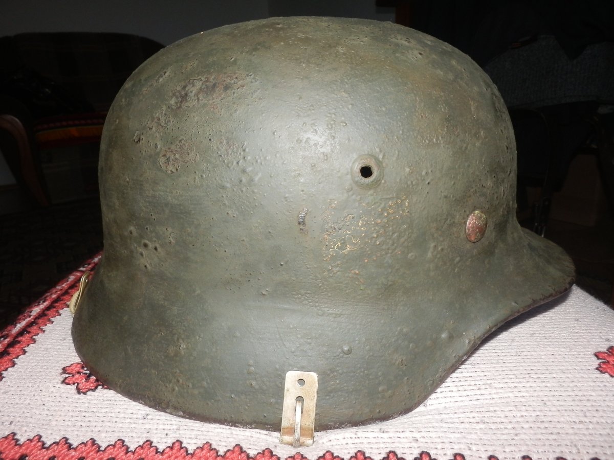

    Добрий вечір! Фактично остаточно закінчив реставрацію німецької каски М-35, яка має крюки для маскування та належала кулеметнику (хіба докупити обруч та шкіряну підкладку); це була перша моя реставрація в житті і ніби з завданням я впорався якщо не на всі 5-ть балів, так точно на тверду четвірку! В процесі цієї праці я пізнав для себе переваги епоксидної смоли та пасти "ГОИ", що мені знадобиться в подальшому. Для розуміння усього обсягу проведеного у натхненні робочо-творчого процесу приєдную фотографії від моменту підняття каски з землі до його фінального завершення (для порівняння):
