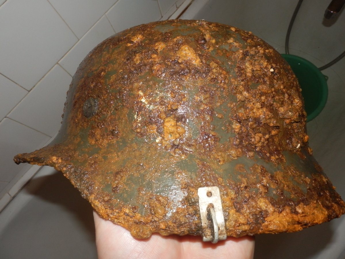

    Здравствуйте! Попалась немецкая каска в не самом худшем состоянии, а посему хотел бы оставить ее в коллекции. Тут много умного и дельного написано, но прошу дать более специализированный и конкретный совет по методике чистки и реставрации, исходя из состояния моего предмета. Прилагаю фото после обмывки:

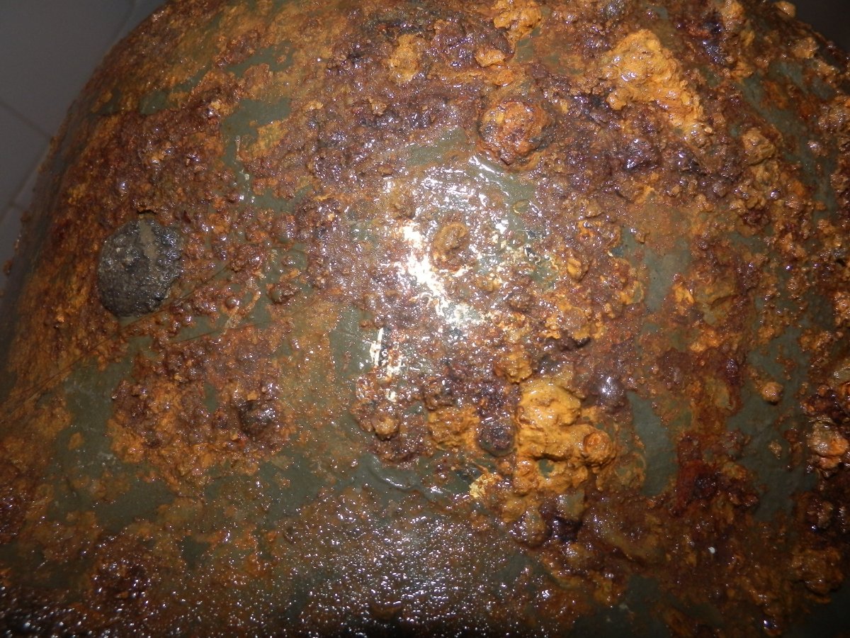

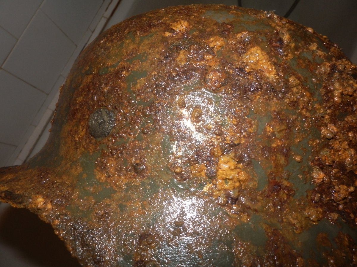

    Кстати, на правой стороне каски под краской видно что-то похожее на декаль; а не может это быть декаль, по верху которой дали краску (как это делалось с некоторыми экземплярами старых запасов касок)?

    Зацеп на двухсторонний чехол каски СС походу...
    bolevard та Oleg Nevidomy подобається це.
  5. alex-kv
    alex-kv Stabsfeldwebel
    27
    975
    УКРАЇНА
    уточните это М35?
  6. kyltic
    kyltic Leutnant
    1.160
    Львів, Україна
    Честно, самого этот же вопрос интересует...
  7. alex-kv
    27
    975
    УКРАЇНА

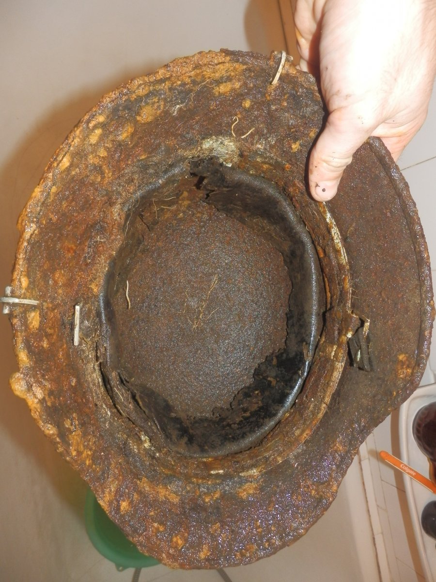

    Внутри каски развальцовка у вентиляшки есть? Если да то это М35, если нет и видно что она выпресована то М40.

    Сомневаюсь, поскольку декаль с левой стороны похожа на классический вермахтовский вариант...согласно достоверной информации - каска пулеметчика вермахта!

    Більш всього , що М40 .

    Чистка и реставрация - понятия абсолютно разные.

    похожа на 35-ю модель SE,а вот с чисткой тут опыт нужен,бо наросты непростые

    Возможно, не спорю, мне бы информацию про начальный этап чистки....вот уже щавелевую кислоту прикупил, а как далее действовать, скакой последовательностью и пропорциями не пойму?...

    М35 - 100%
    Триколор скорей всего под краской.

    Також схиляюсь до думки, що це М40, бо вентиляційні отвори зсередини спресовані...

    Забудьте про кислоту. Она Вам цвет краски сразу убьет. Есть другие методы. Кислоту можно применить когда уже ничто не помогает. Поверьте, опробовано на собственном опыте.

    О, спасибо за четкое определение, поскольку я в этих отличиях слабоват! Но тоже подметил форму декали под краской, а посему, под влиянием полученной информации, склонялся к такому варианту))

    Неужели убьет!? Все кругом твердят, что щавелевая кислота более мягкая по сравнению, к примеру, с лимонной, и не должна "убить" краску?..Чем же тогда чистить, порекомендуйте?

    Пропоную почати дуже делікатно знімати нарости, маю на увазі бульбашкоподібні і ті що легко відслоюються, почати легенько обстукувати їх. Далі дуже слабенький розчин щавельки і чистка губкою, або ж мягкою синтетичною щіткою. Пріорітетом зараз має бути зняття наростів.

    По щавельке абсолютно согласен. Но кроме щавельки есть ещё лимонка, но не долго - максимум сутки. Дальше по собственному усмотрению. Состав: 3-4 пакетика лимонки на полное ведро(12л) воды.
    Сперва я бы начал молоточком сбивать аккуратно ржавые наросты и шишки. Оставлять их вообще нету смысла. Они через короткое время начнут сыпаться.
    Далее пытался бы извлечь подшлемник. Если ножки не разжимаются то на сутки в лимонку и периодически доставая удалять под струёй воды размякшую ржавчину. Кое где если надо добить ювелирно керном пластовую ржавчину в раковинах или оставшиеся её наплывы. Периодически расчищая крепления кламеров.
    Снимите обруч, будем смотреть состояния металла и принимать решения как с ней дальше плясать.

    Спасибо! Вот только не понимаю, почему Вы отдаете предпочтение лимонной кислоте, поскольку меня уверяли, что щавелевая кислота более мягкая и щадит краску, тогда как первая употребляется уже в запущенных случаях?

    Краску может и щадит, но от контакта с ней она меняет цвет.

    Но при этом лимонка убивает все напрочь. Как по мне, если уж хотите начать мягкую чистку то зачем вам кислоты, начните банально с хоз. мыла. Почаще доставайте и протирайте, счищайте ржу щеткой, в дальнейшем уже можно будет пробовать ту же щавельку и как заметил на личном опыте цвет меняется только если ложить каску в горячую воду.

    Тогда тю-тю остатки птички.

    Думаю, стоит начать с вымачивания в растворе хозяйственного мыла. Место деколей можно закрыть пластелином.

    Тоись лимонка птичку не уберет? И в чем проблема залепить птичку?
