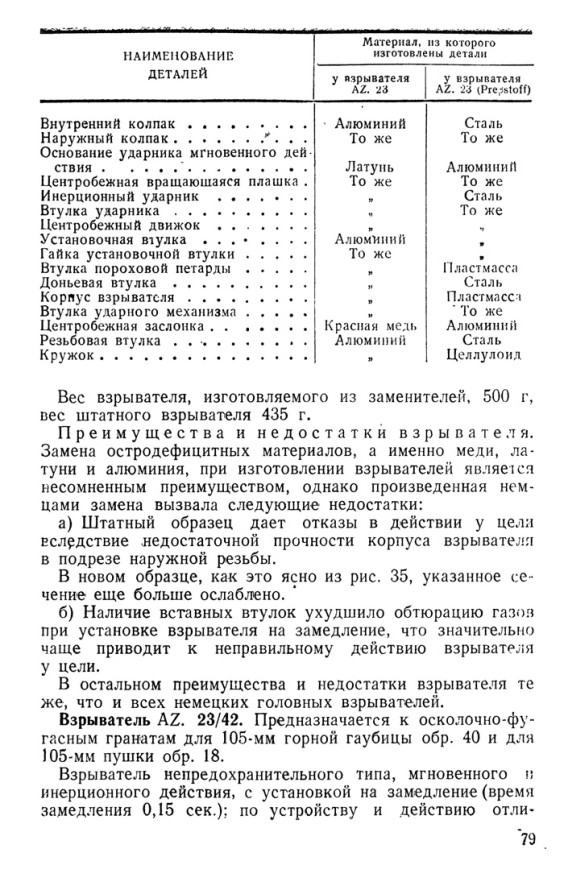

    Всё верно. Только добавлю его обозначение "AZ 23 Pr (Preßstoff)" и несколько фото и схему.

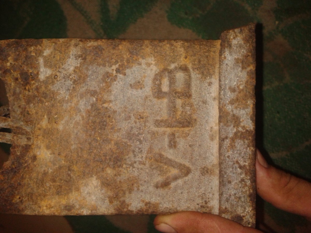

    4. Все, як на фото. Чудовий екземпляр в колекцію! Корпус в міцній сталі, нічого не сиплеться і не відва...
      2950 грн.
    5. Всем доброго дня, предлагаю яйцо м-39 без дыр, пустая, покрашена, верх ни как не крепится (можно при...
  3. User77
    User77 Oberleutnant
    5035

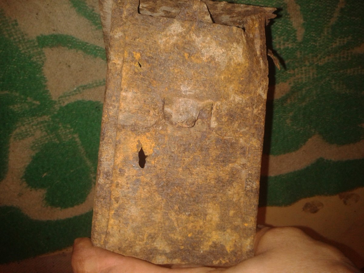

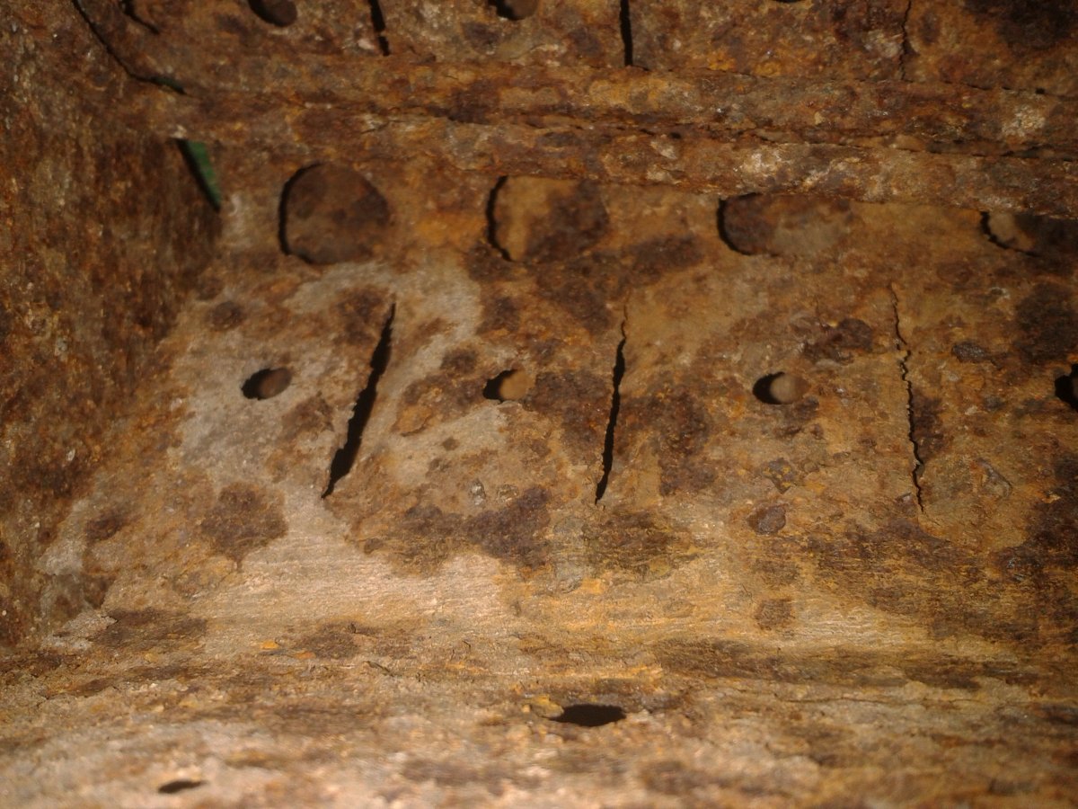

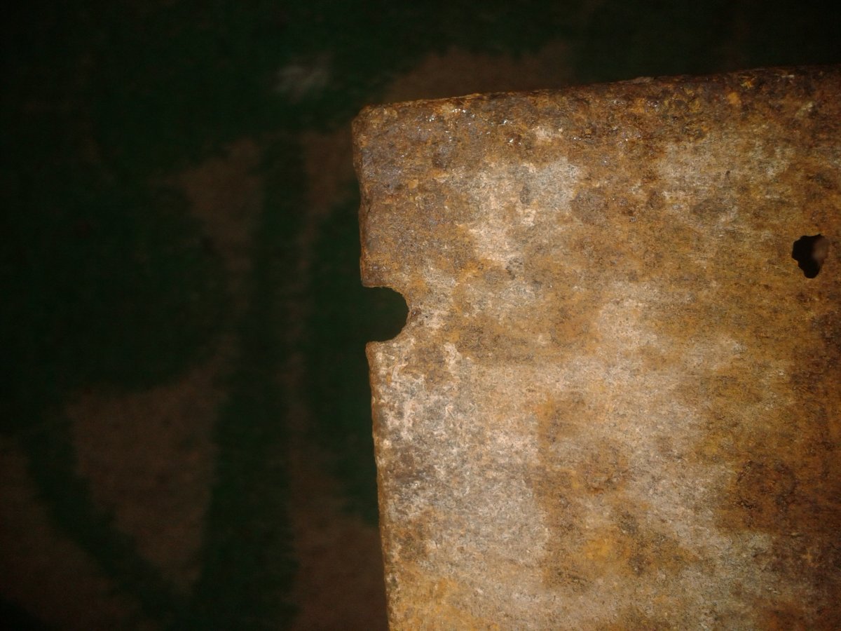

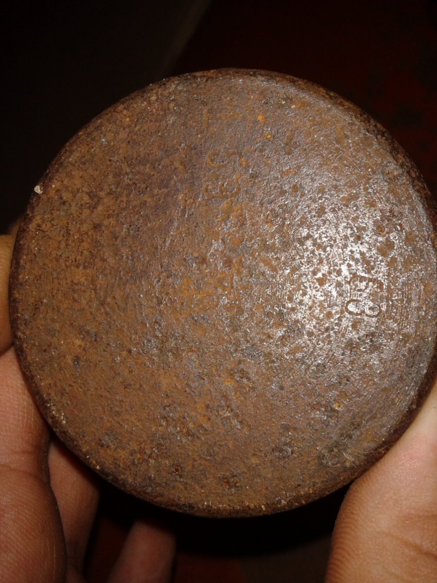

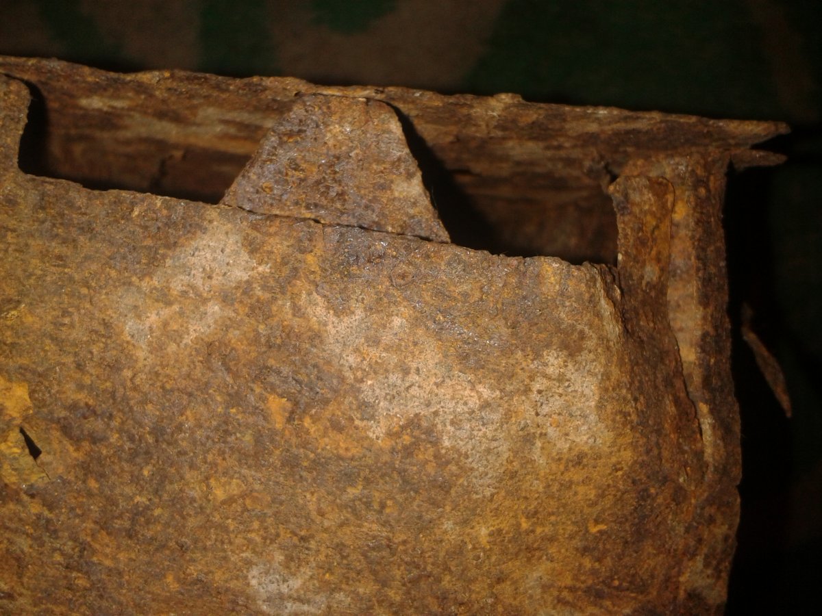

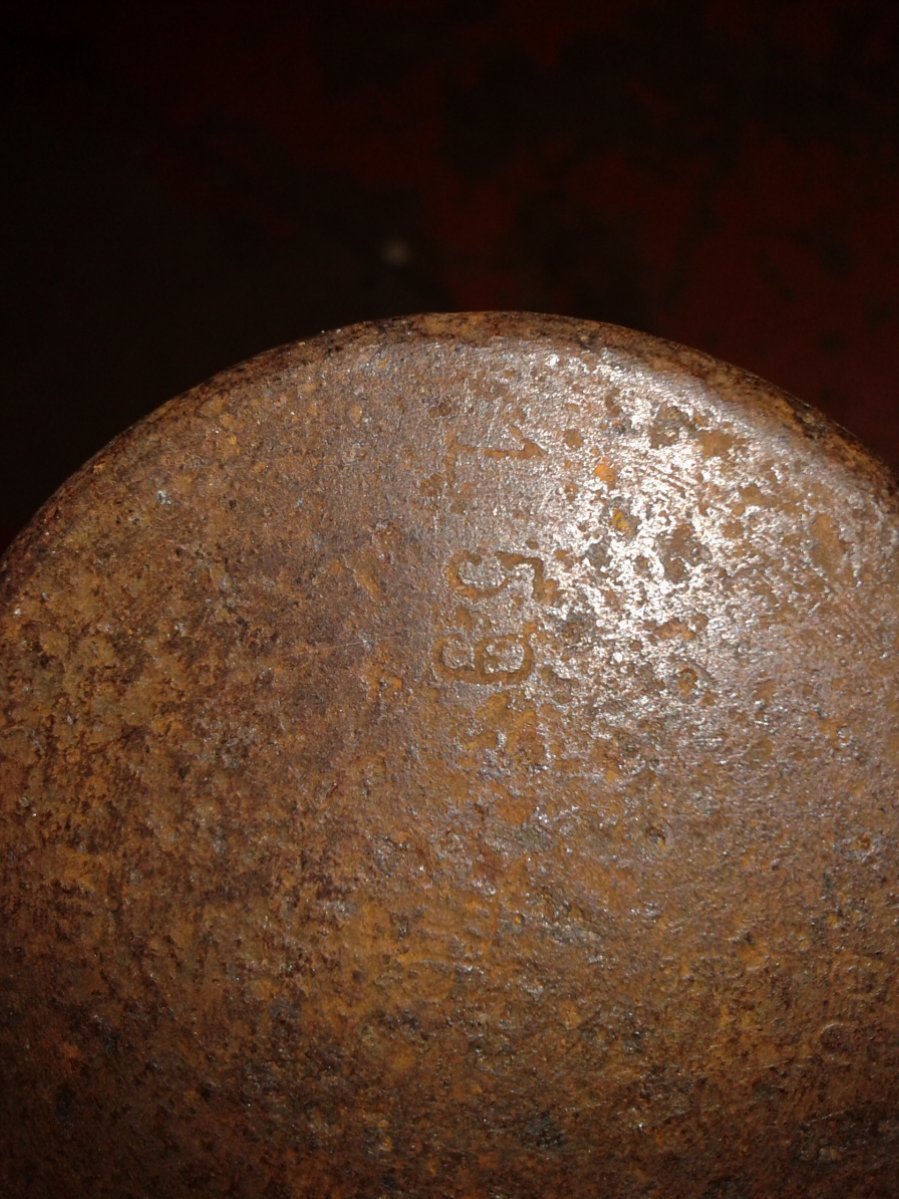

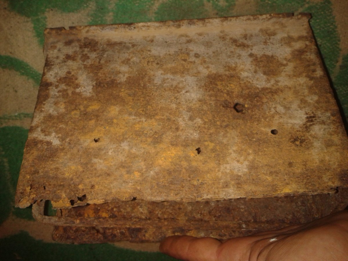

    Доброй ночи, Помогите в определении вот такой коробки, может имеет какое то отношение к инженерным боеприпасам. Было найдено 4 штуки в саперном сбросе, среди пороховых банок, осколков и взрываков. Заранее благодарен

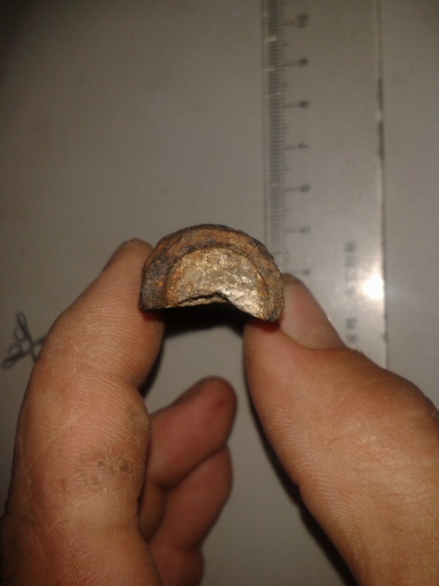

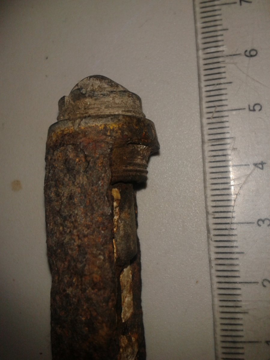

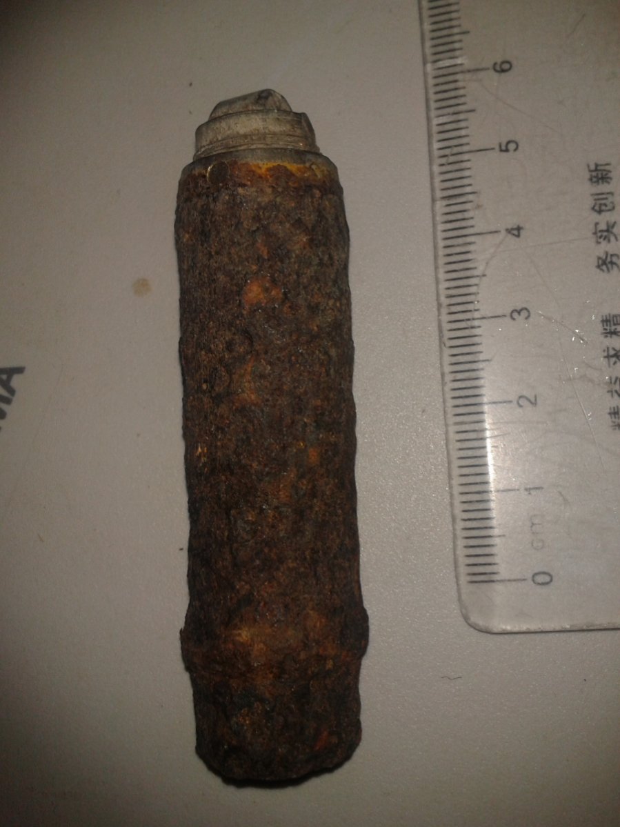

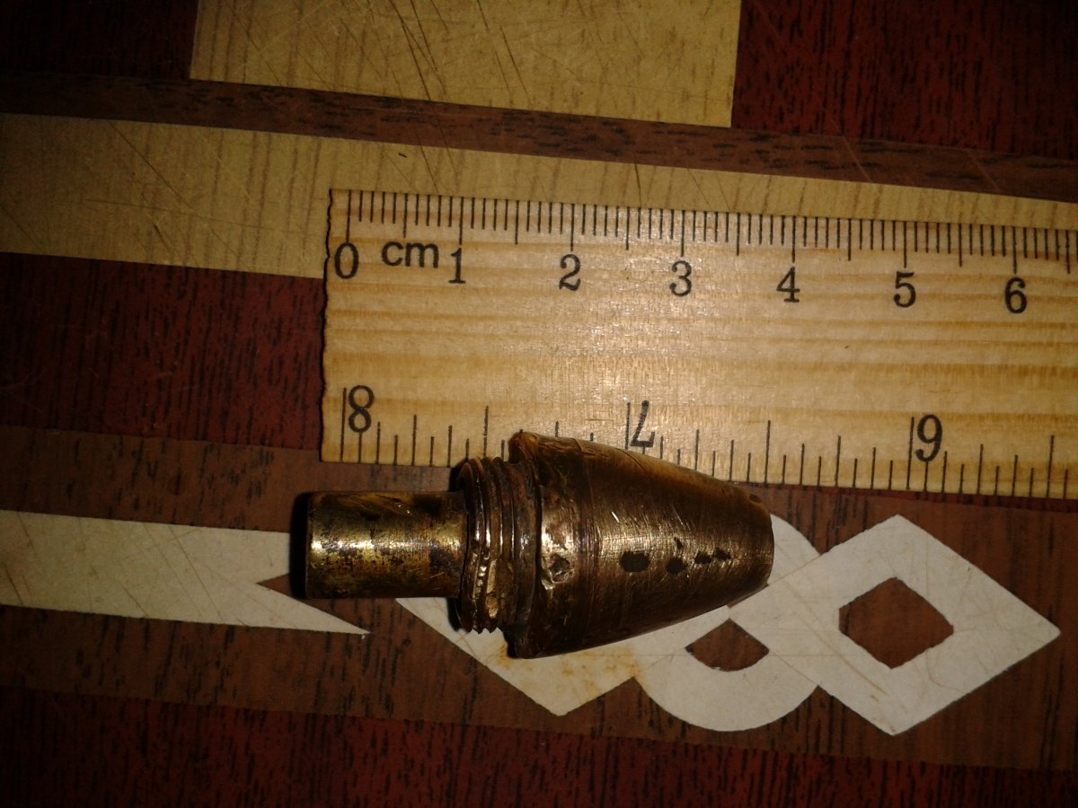

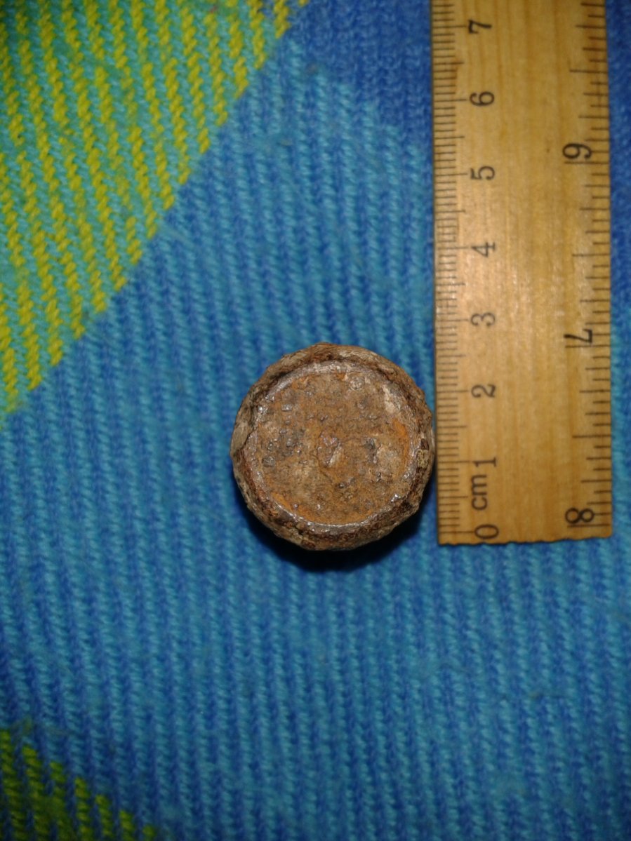

    День добрый, вот нашлась не давно кучка таких голов маленьких, интересует от чего? Все брать не стал, взял лишь одну для опознания так сказать. Клейм не нашел. Заранее благодарен за помощь

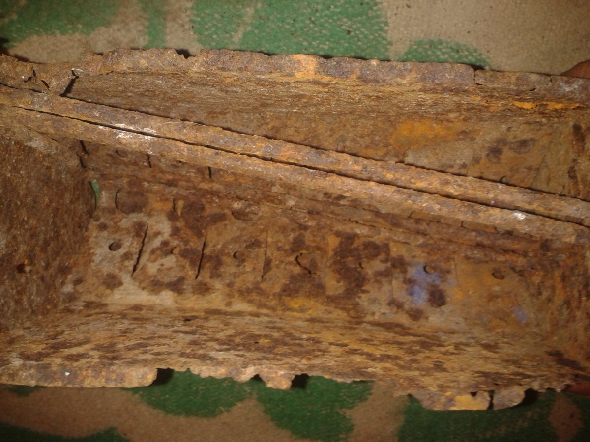

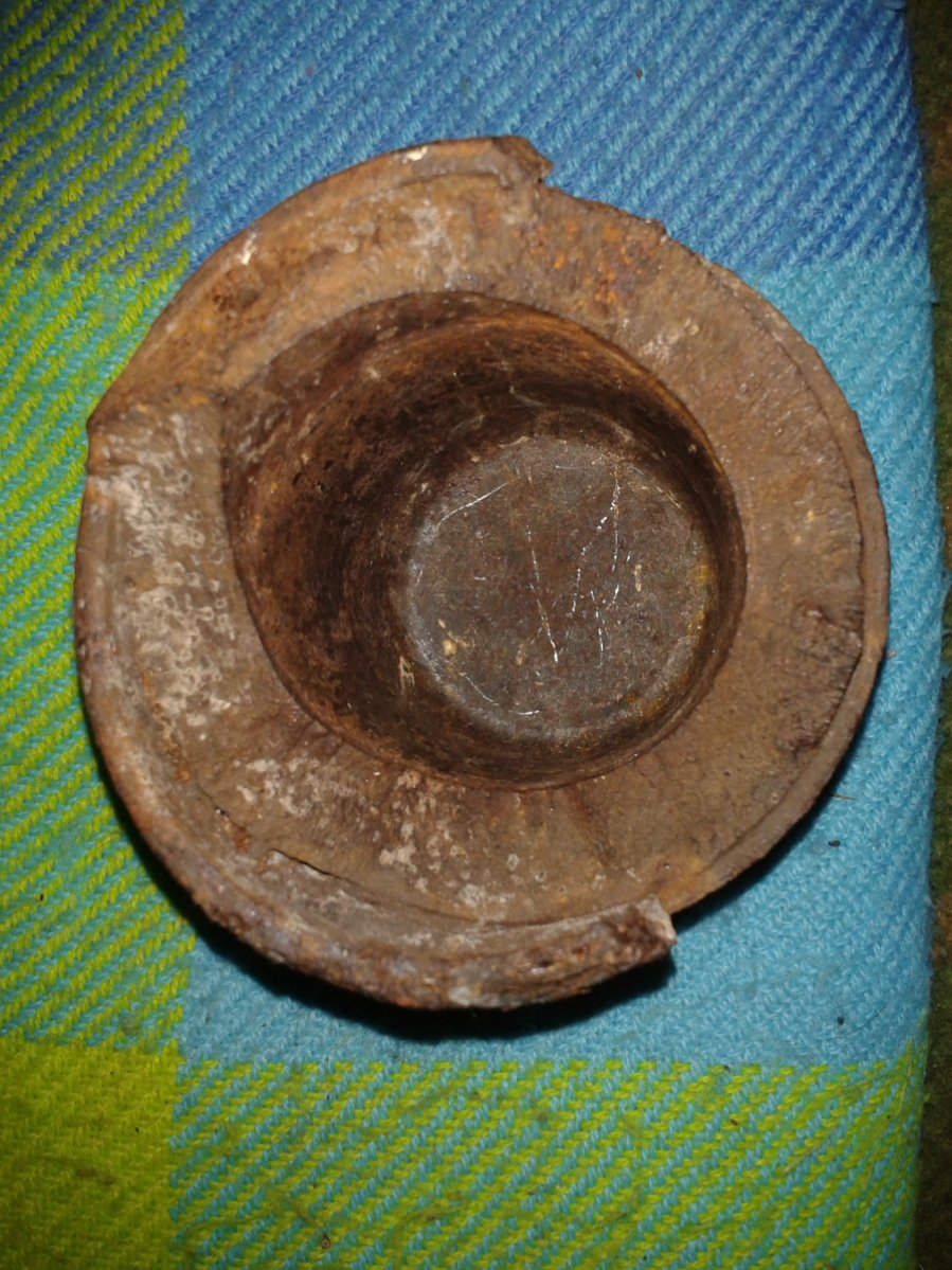

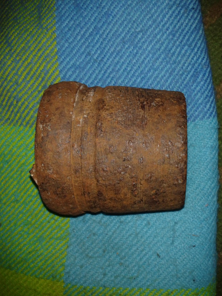

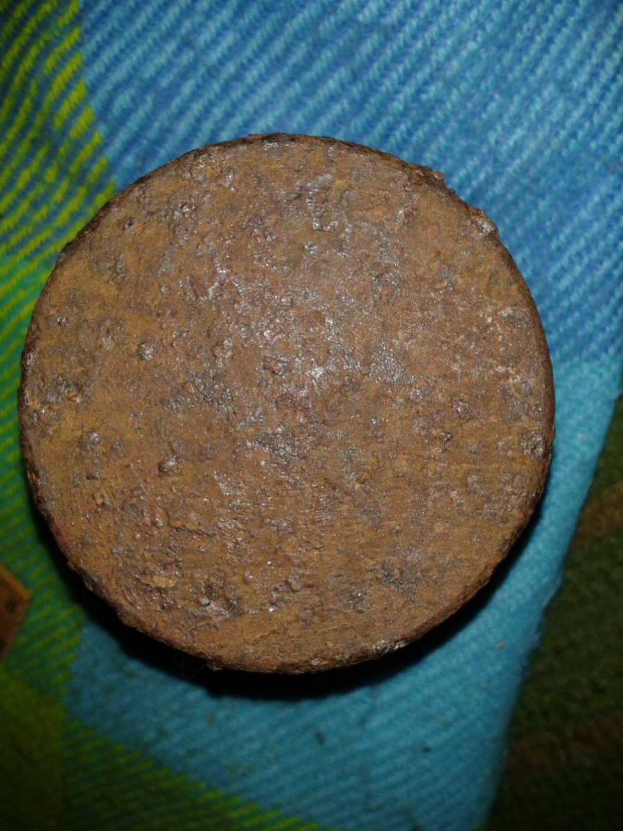

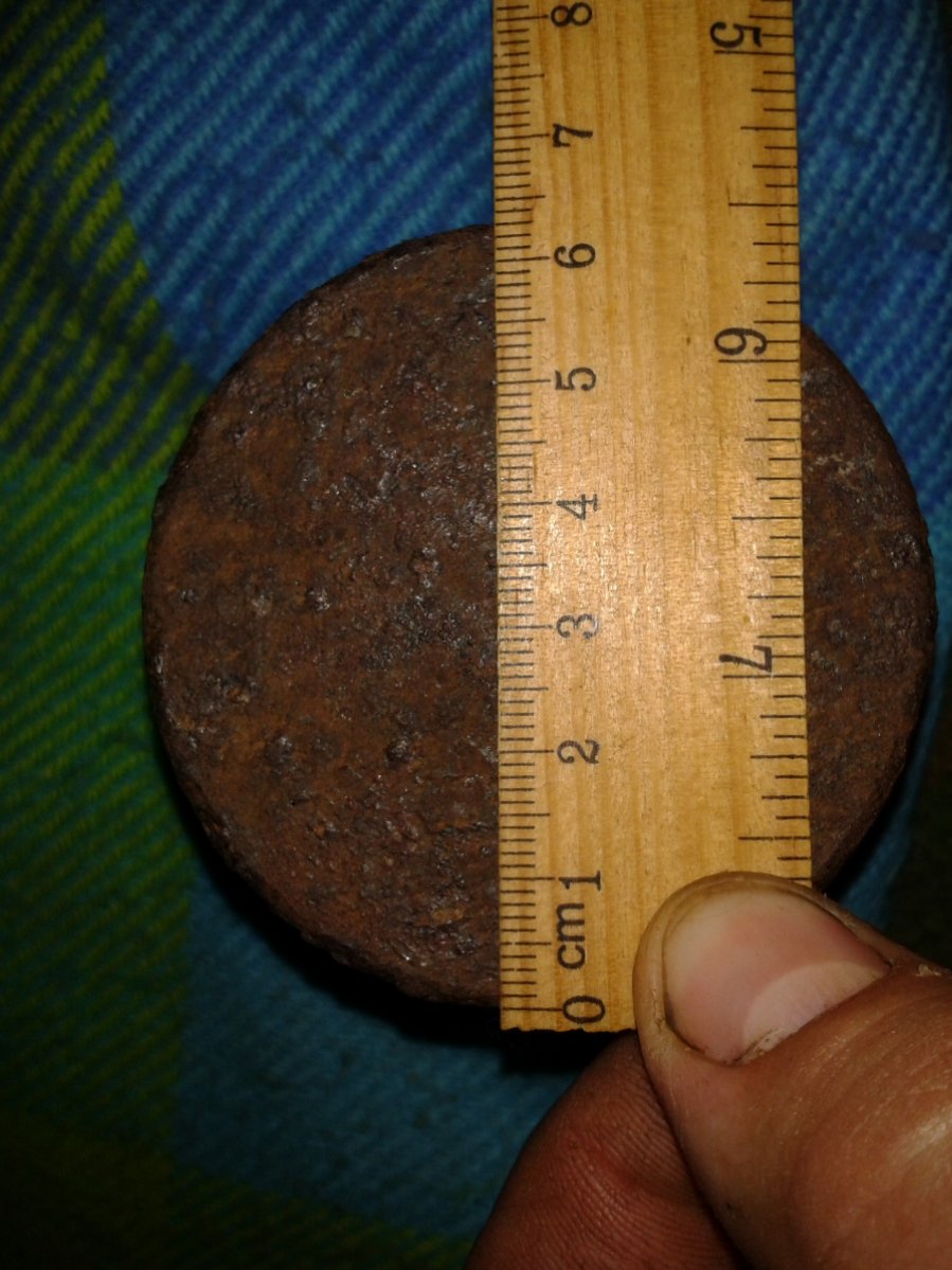

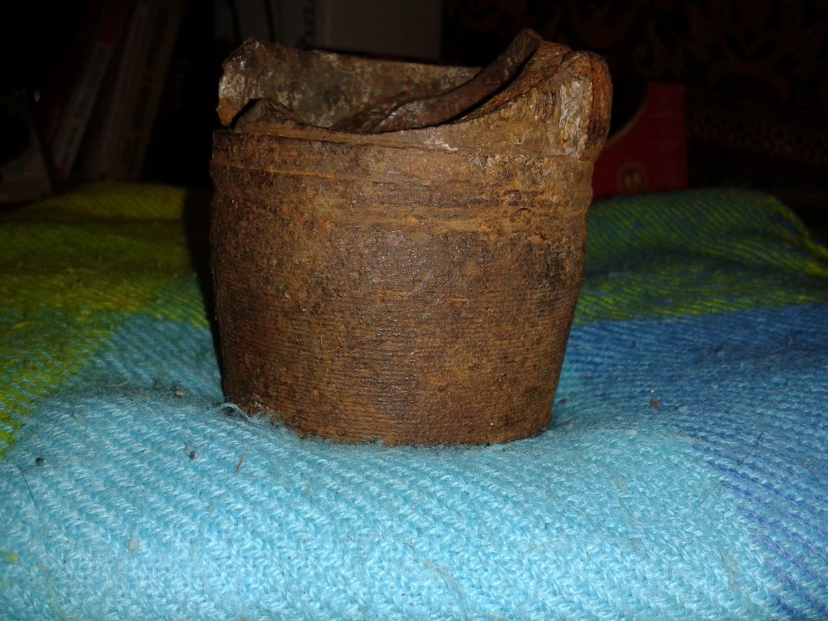

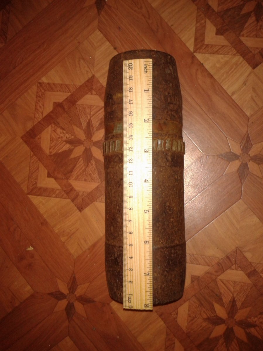

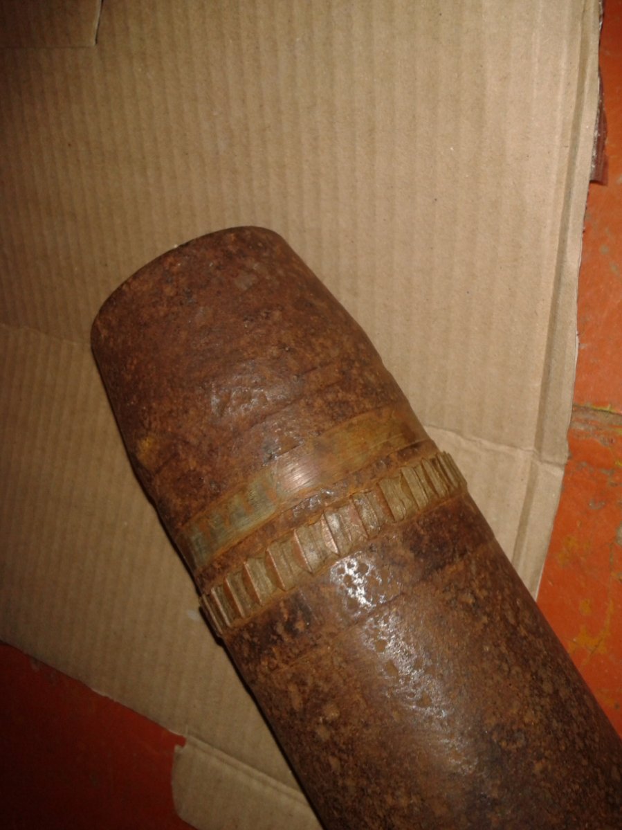

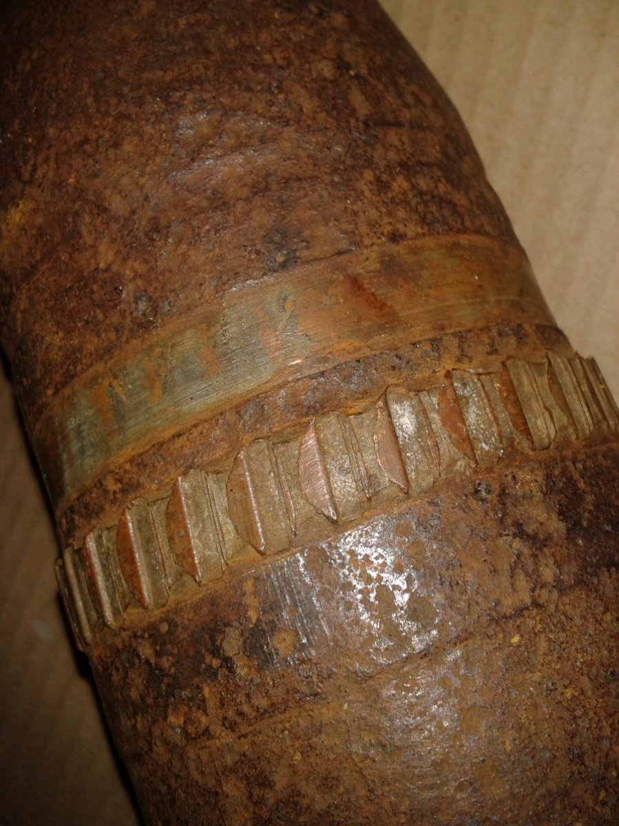

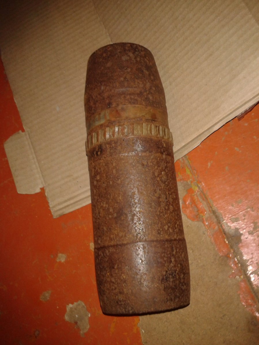

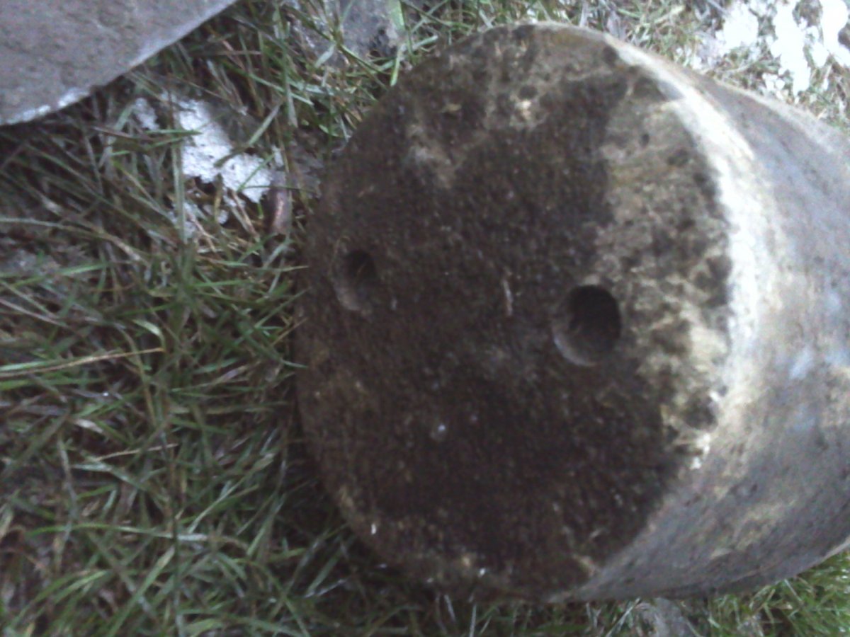

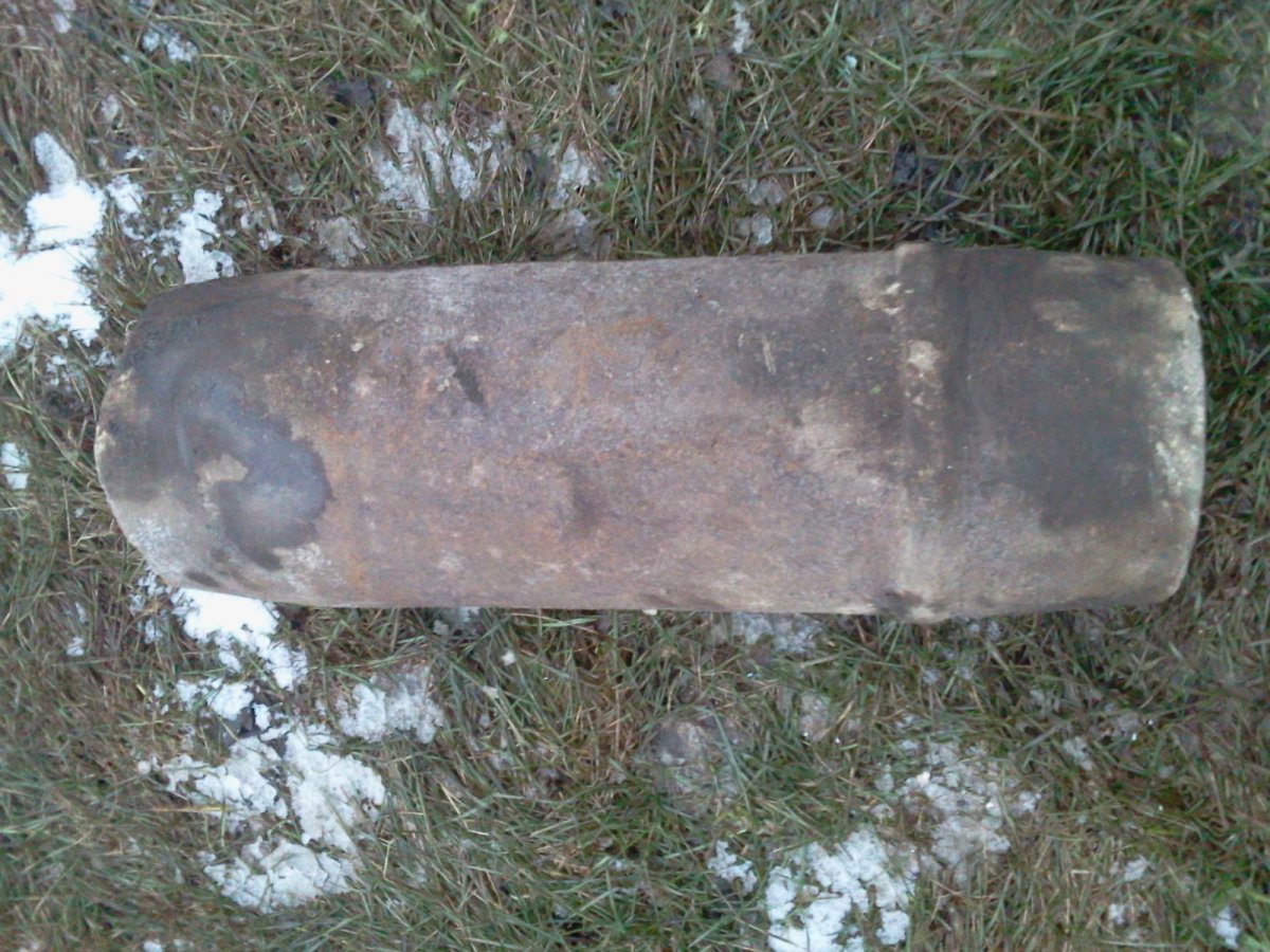

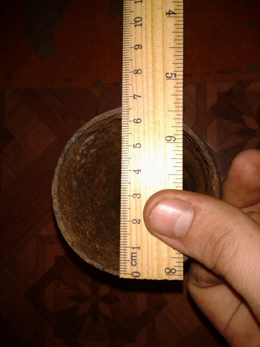

    И еще может кто подскажет от чего такой снарядик и где применялся?
  7. valerka
    valerka General-major
    28
    42
    6.246
    Україна. Кропивницький
    Стакан от 76.2мм шрапнельного зенитного снаряда,для применения в полевых орудиях,снимался один поясок.
    User77 подобається це.

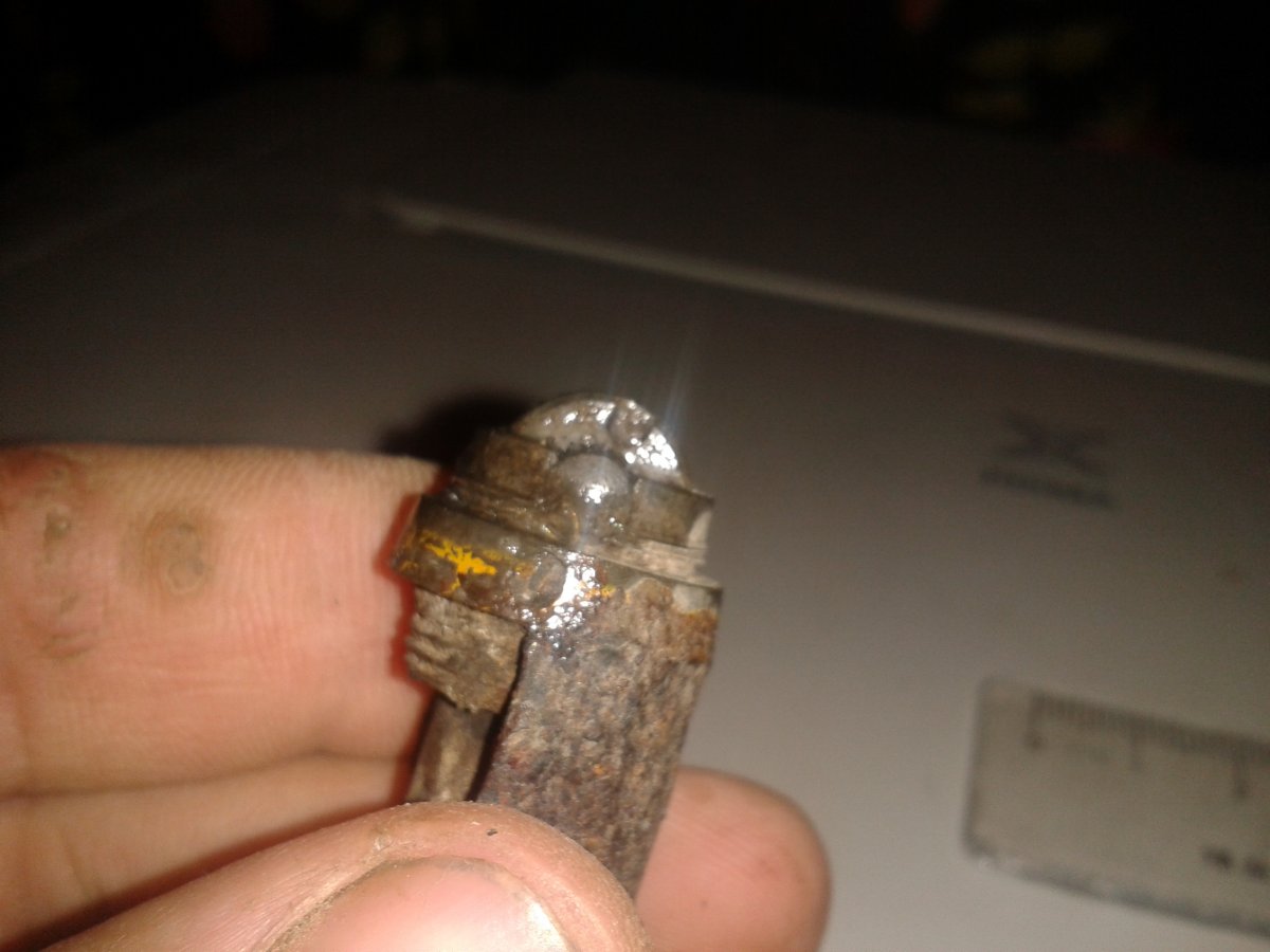

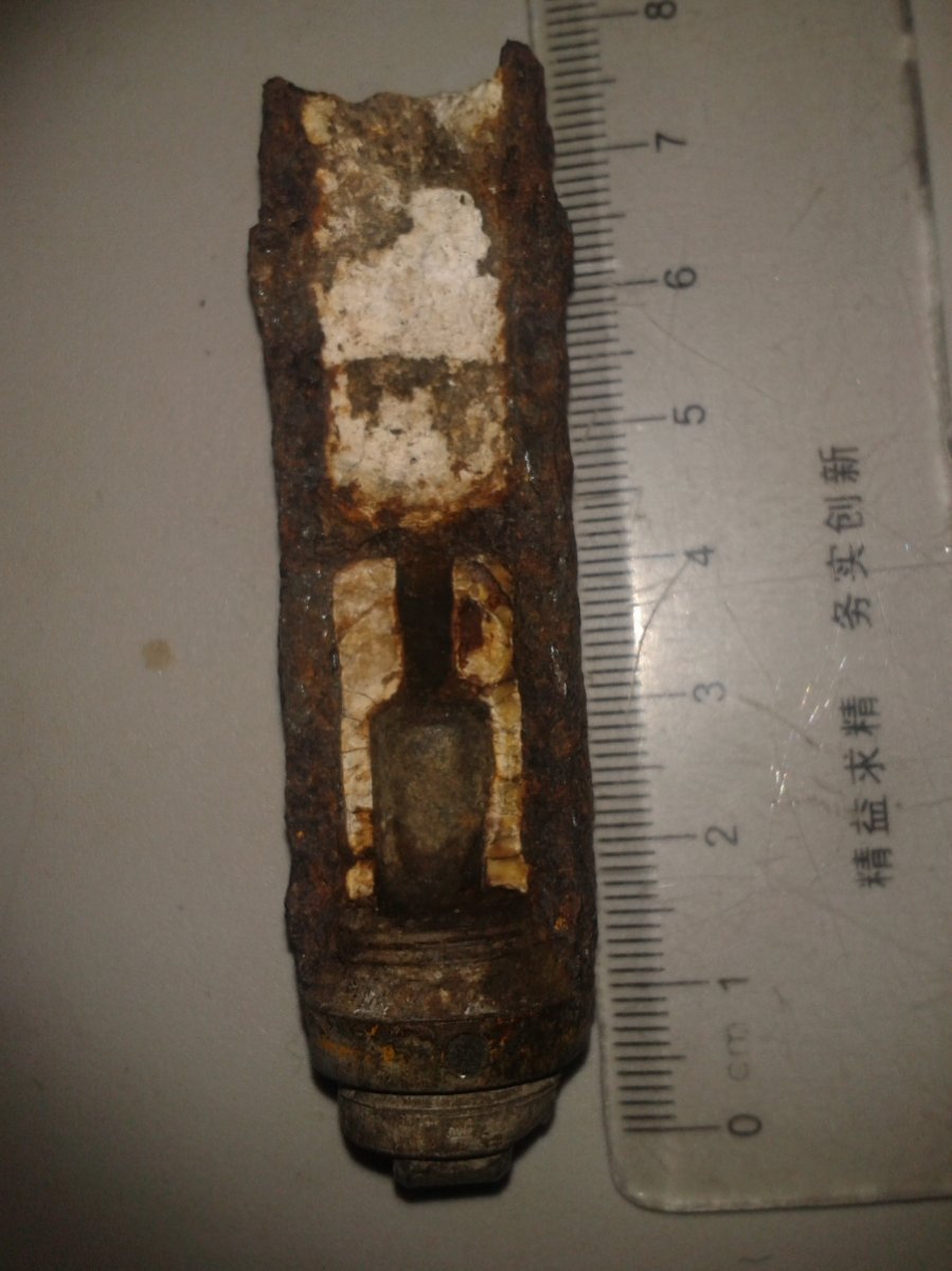

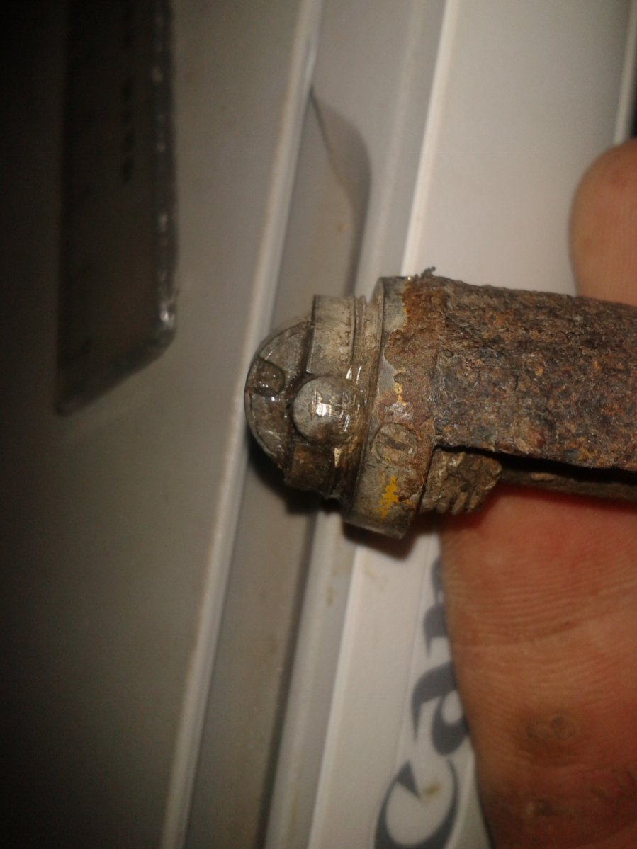

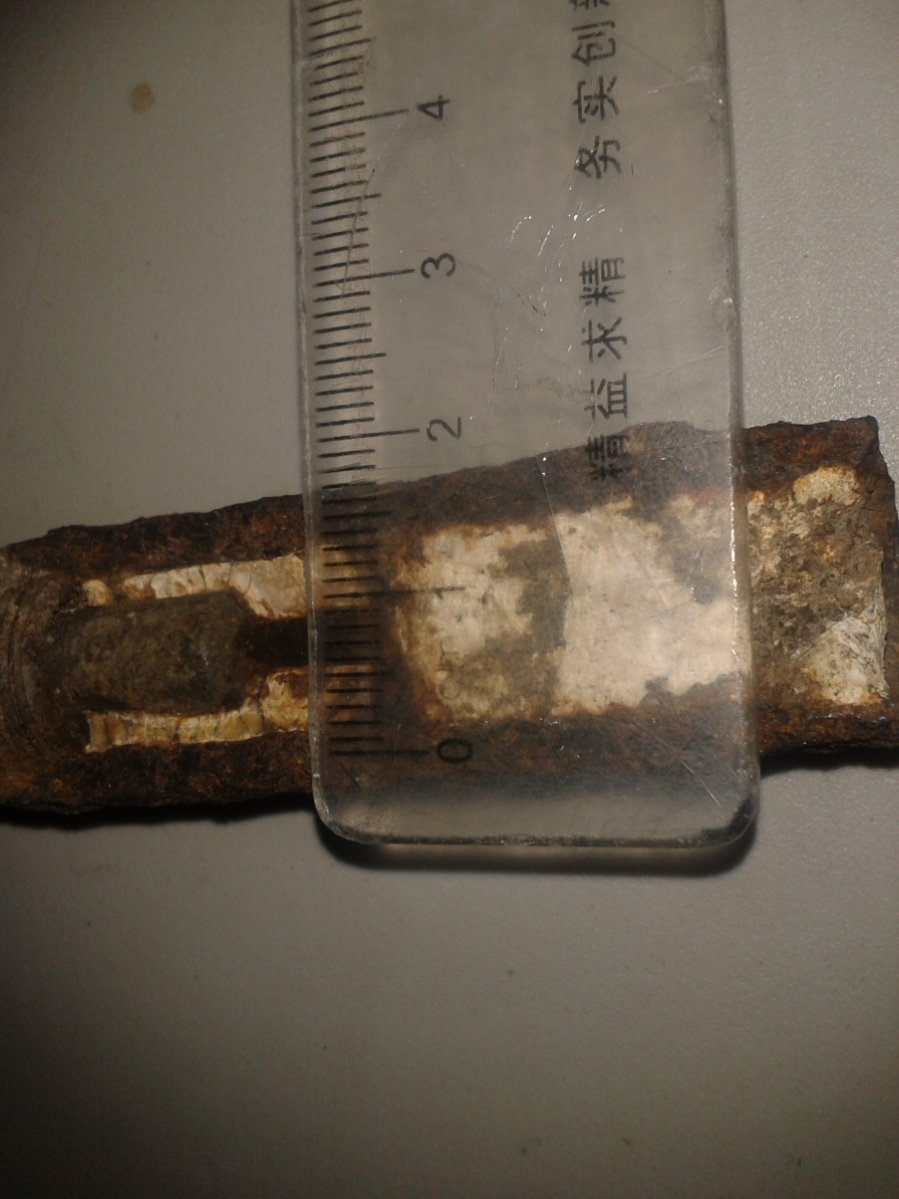

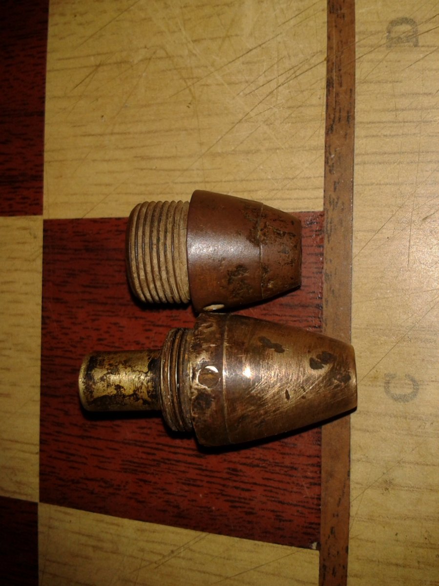

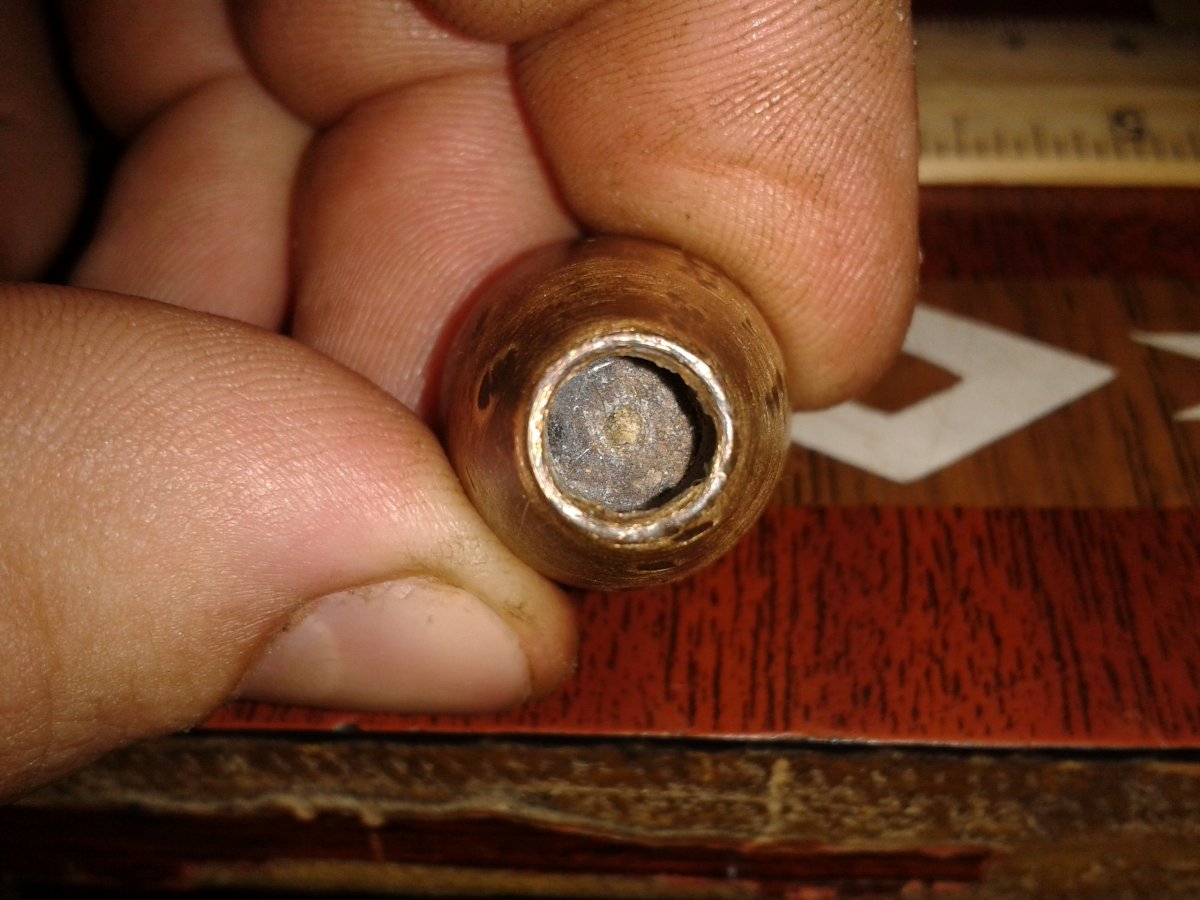

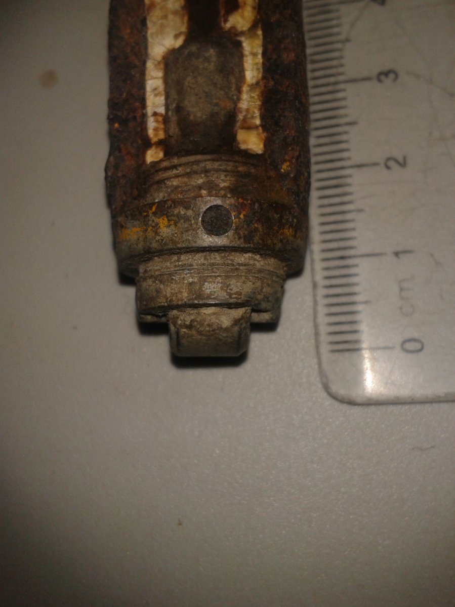

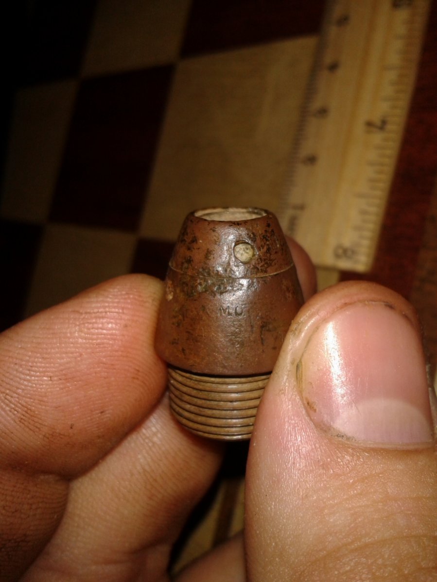

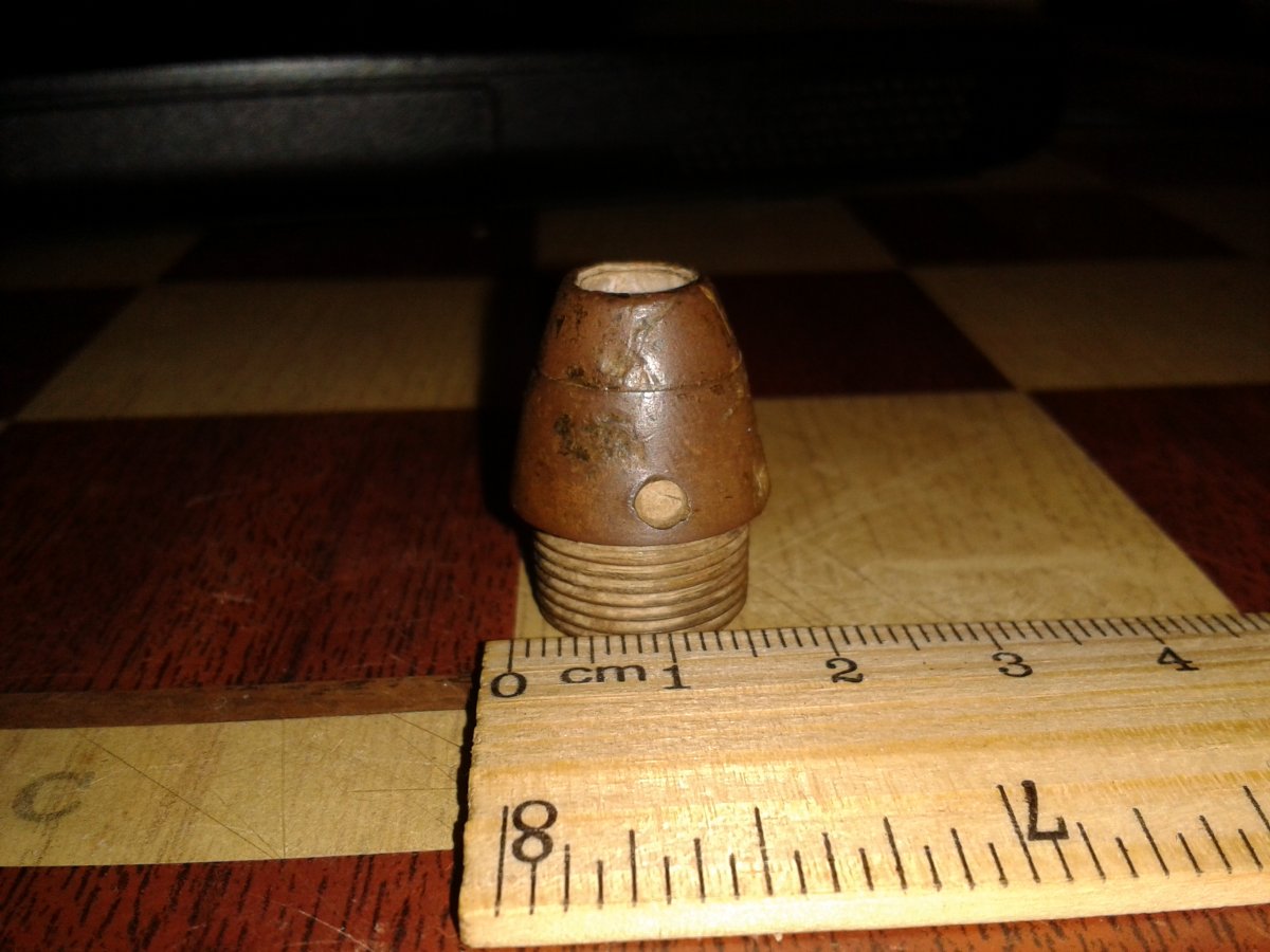

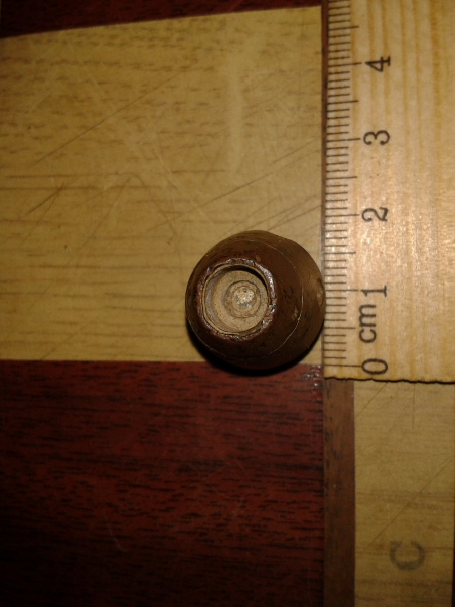

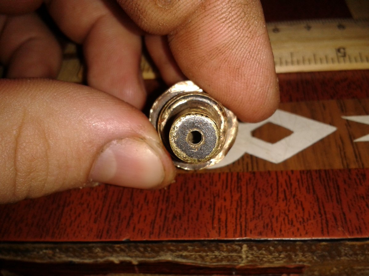

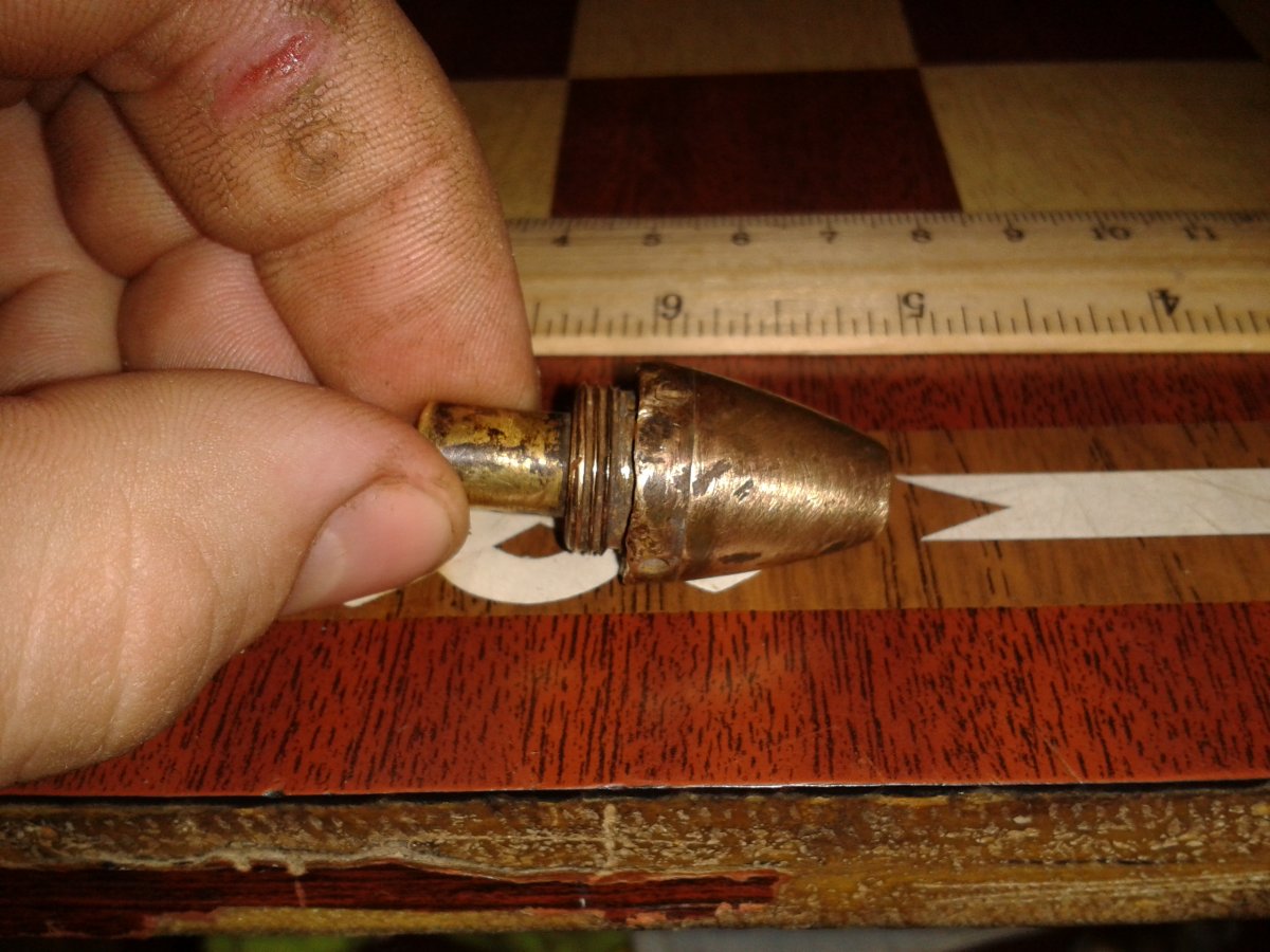

    И вот еще один маленький головной взрыватель, хотелось бы узнать от чего. Клейм никаких не нашел
  10. A10A
    A10A General-leutnant
    23.964
    Київ, Україна
    возможно - 20-мм английская/французская/бельгийская Hispano или американская M21A (20Х110 ??)...
    ...или венгр 20Х105В
    Останнє редагування: 3 лют 2017
    Дервиш та User77 подобається це.
  11. User77
    User77 Oberleutnant
    5035
    112
    9.695
    5.715
    Вскорее всего венгр, так как в тех краях гильзы их проскакивают
  12. User77
    User77 Oberleutnant
    5035
    112
    9.695
    5.715

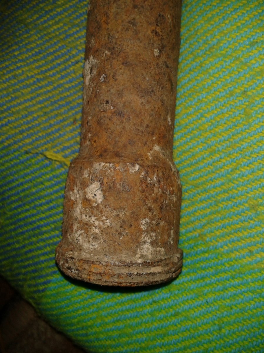

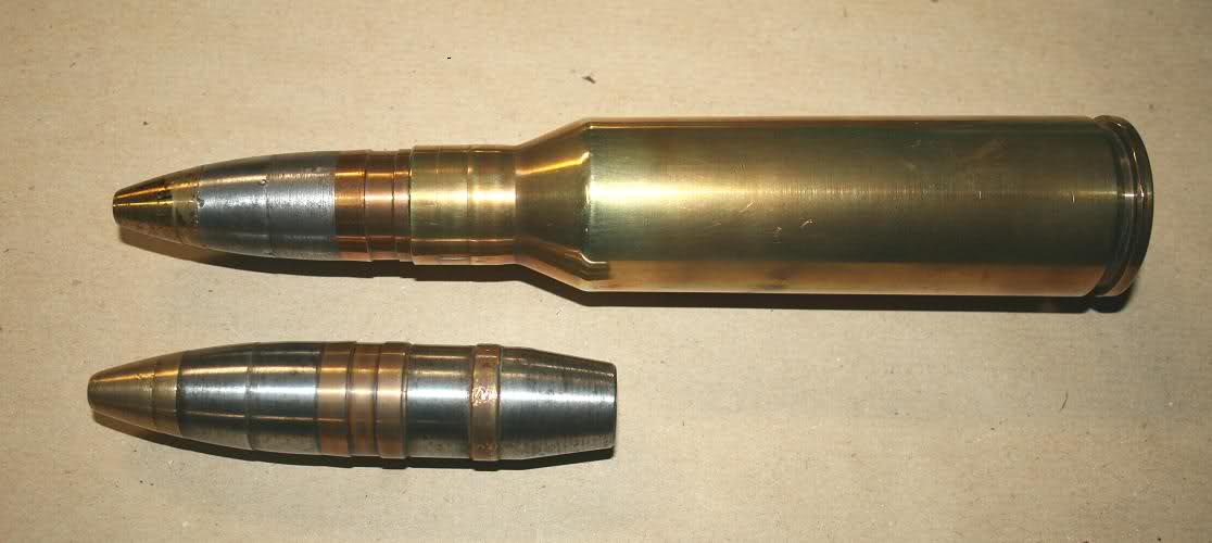

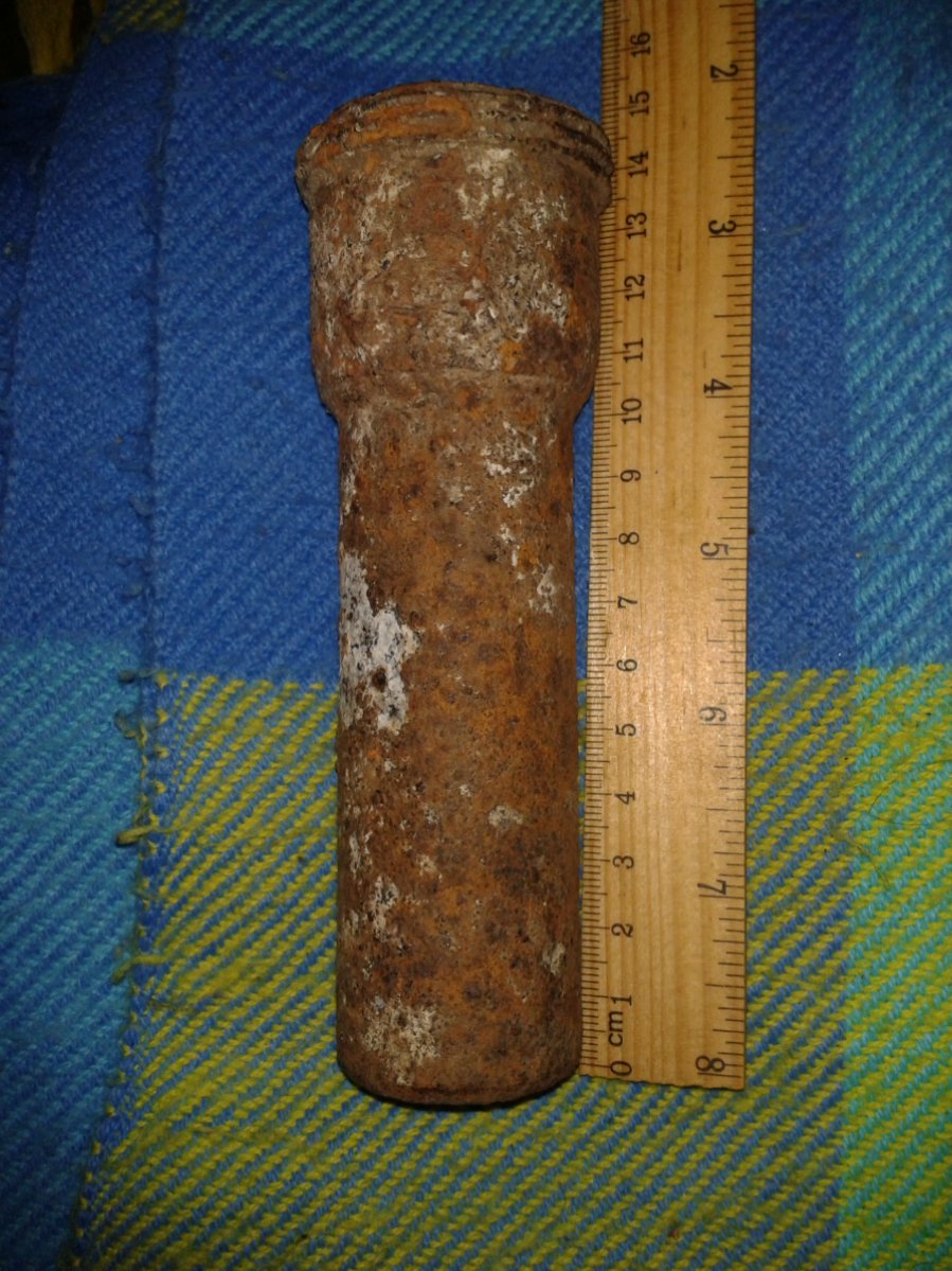

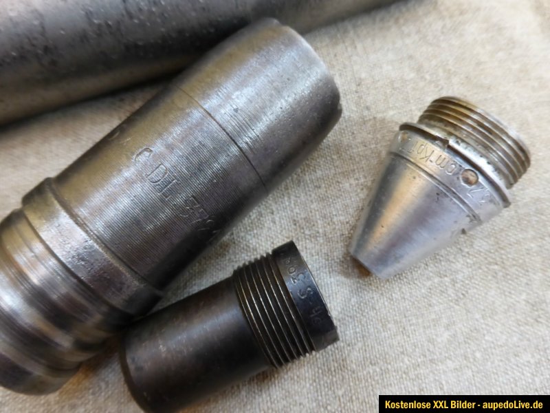

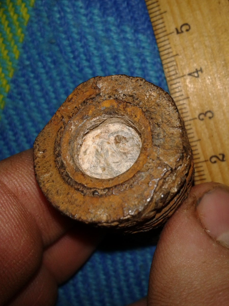

    С головой маленькой вроде разобрались, а та что покрупнее от чего может быть? А то перерыл кучу схем но таких не встречал
    valerka подобається це.
  13. A10A
    23.964
    Київ, Україна

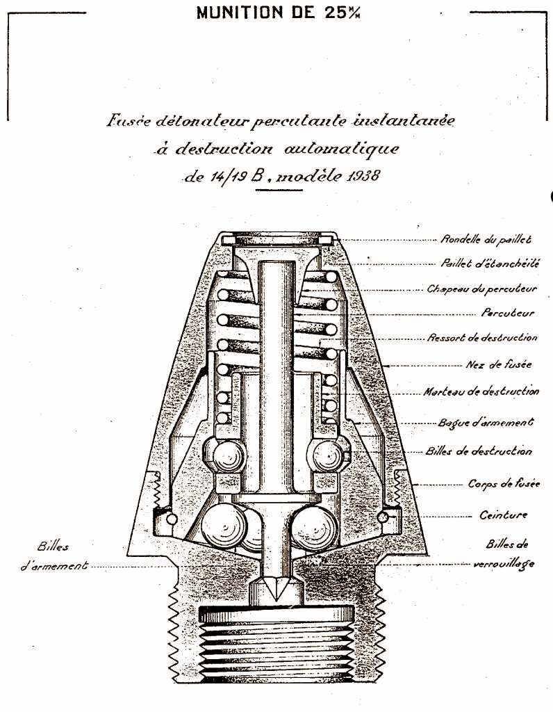

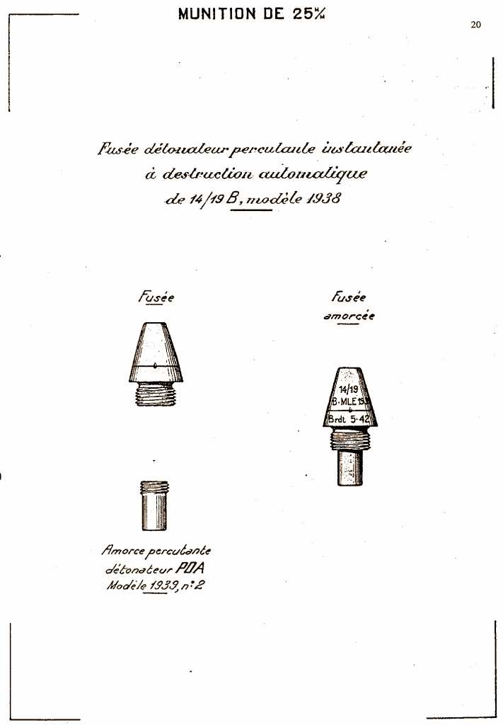

    схоже с 25-мм Гочкиссом : 25x163 Hotchkiss Short Rimless Mod. 1938
    User77, Дервиш та valerka подобається це.
  14. Дервиш
    Дервиш General-major
    5.428
    Причём очень, очень....
    иван777444333, User77, A10A та ще 1-му подобається це.

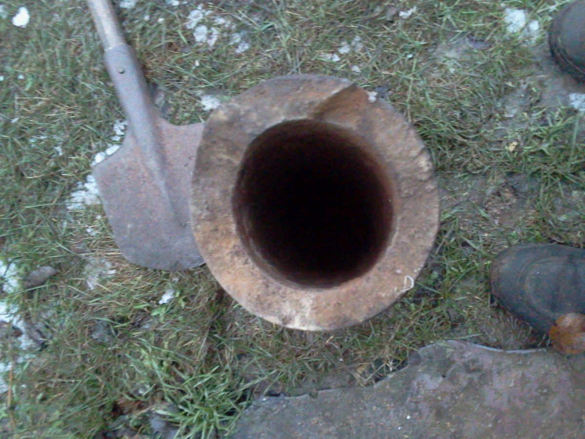

    Вечер добрый, побывал снова на том месте где находил ранее мелкие головы и наткнулся вот на такое, интересует от чего, и если можно схемку. Заранее благодарен
    Кроммвель подобається це.
  16. User77
    User77 Oberleutnant
    5035
    112
    9.695

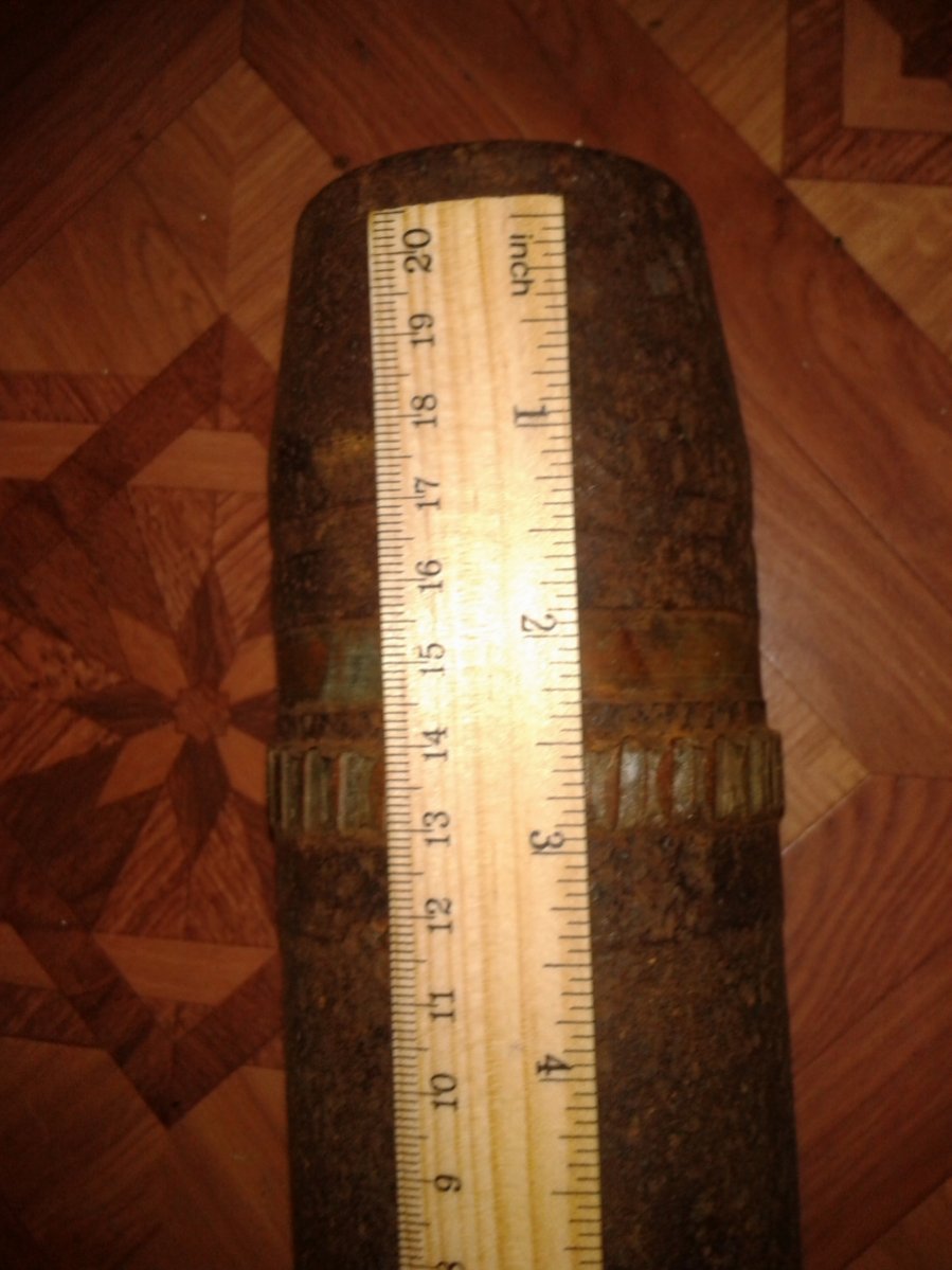

    5.715
    День добрый, будут ли у кого мнения по последнему?
  17. User77
    User77 Oberleutnant
    5035
    112
    9.695
    5.715

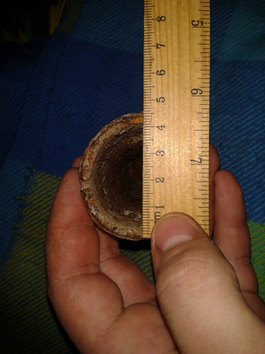

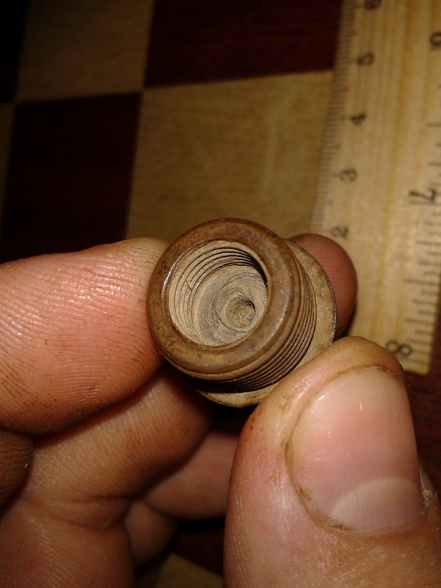

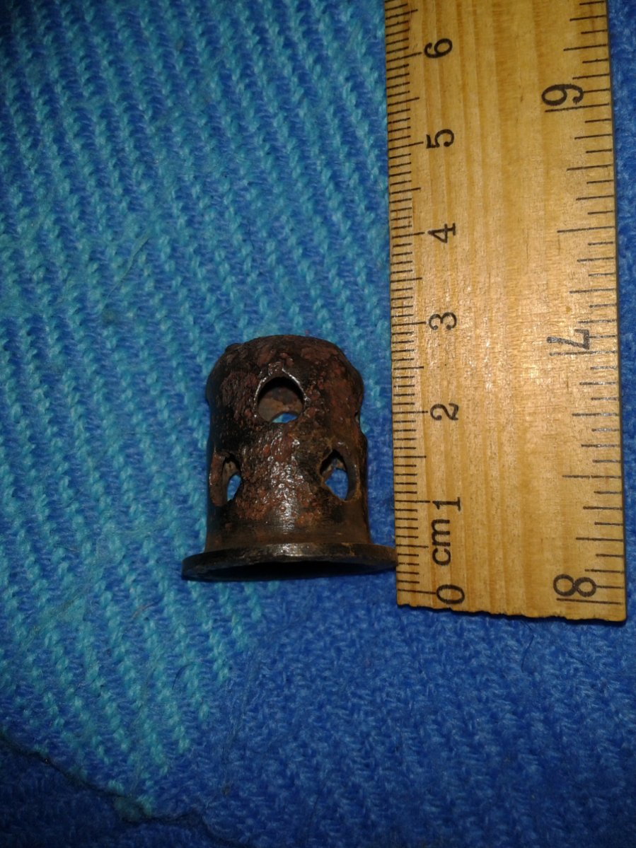

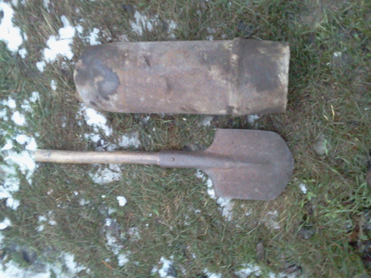

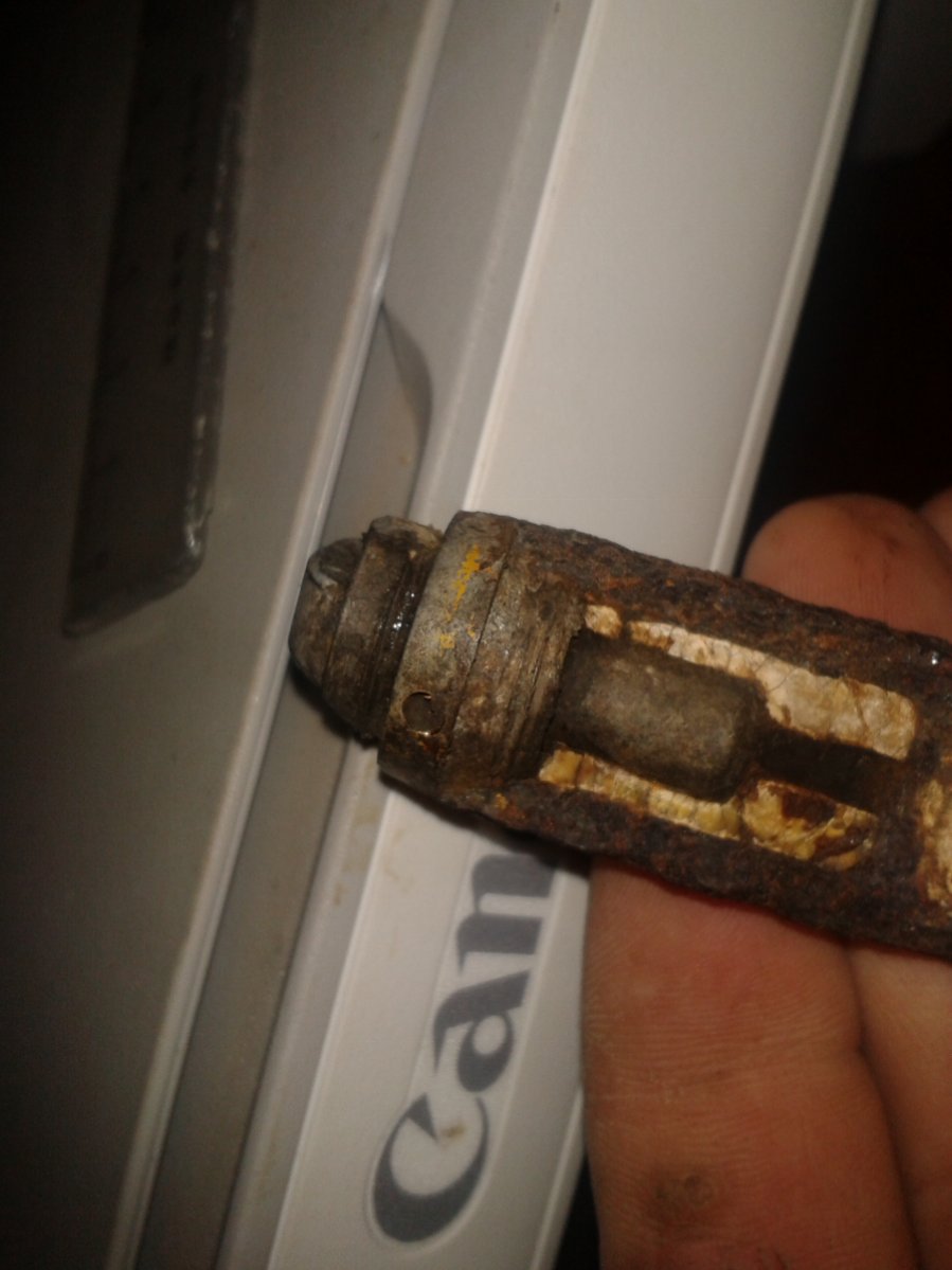

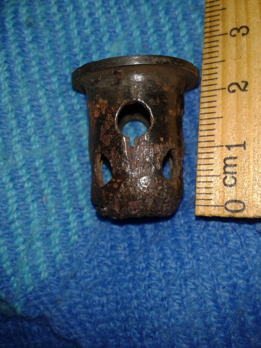

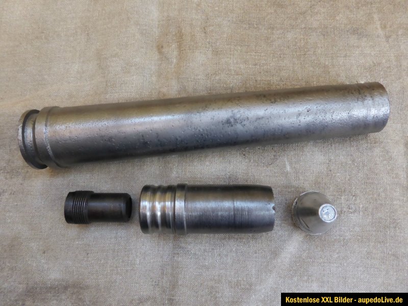

    Доброго времени суток, прошу помощи в определении вот такой детали. Предположительно с Вопа. Заранее благодарен за помощь

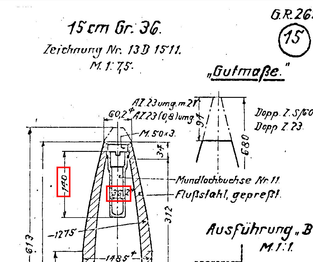

  18. Дервиш
    5.428
    Стакан под детонатор. Думаю от немца Вот в качестве примера один из снарядов со стаканом "где-то таких же" размеров.
    иван777444333, User77, Alexandr167 та ще 1-му подобається це.
  19. Alexandr167
    Alexandr167 General-leutnant
    33
    42
    12.967
    Он это . Он. 100%. А калибр и страну изготовитель - нужно искать.

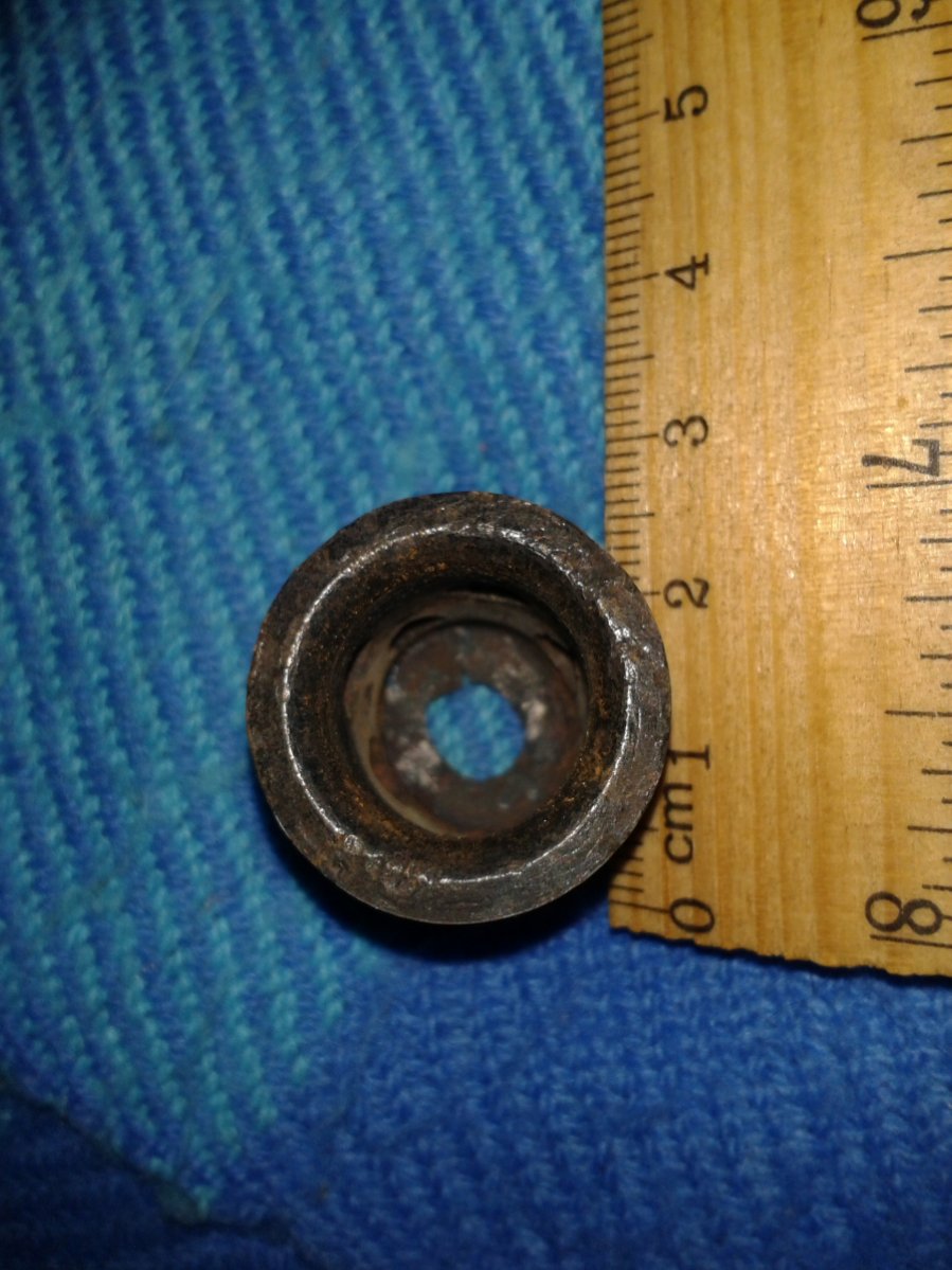

    5.715

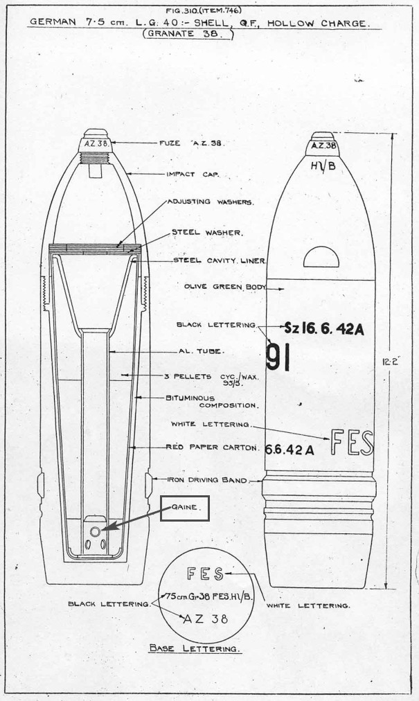

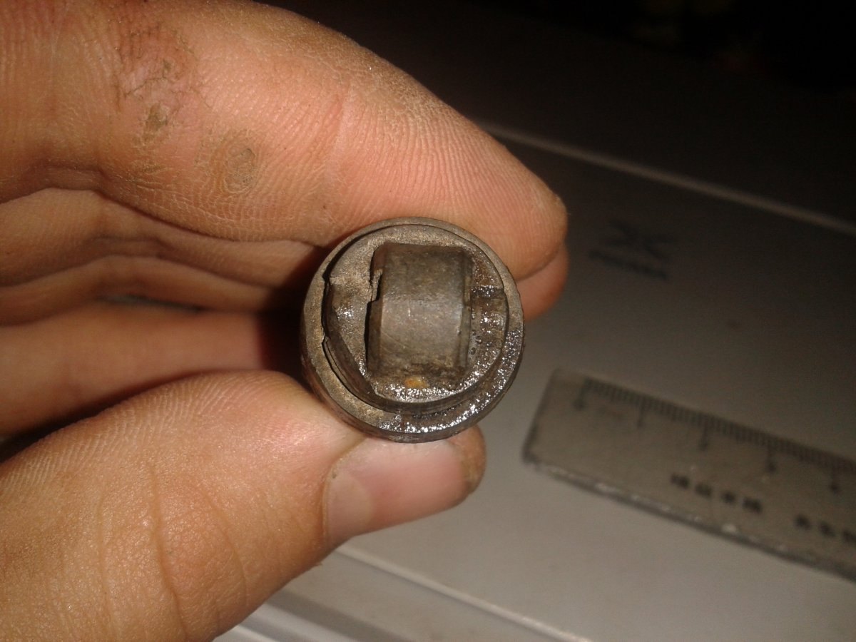

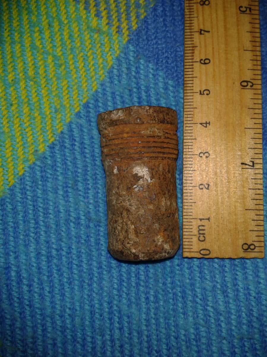

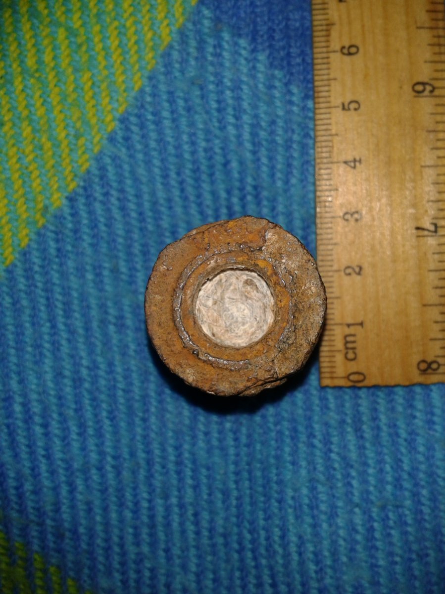

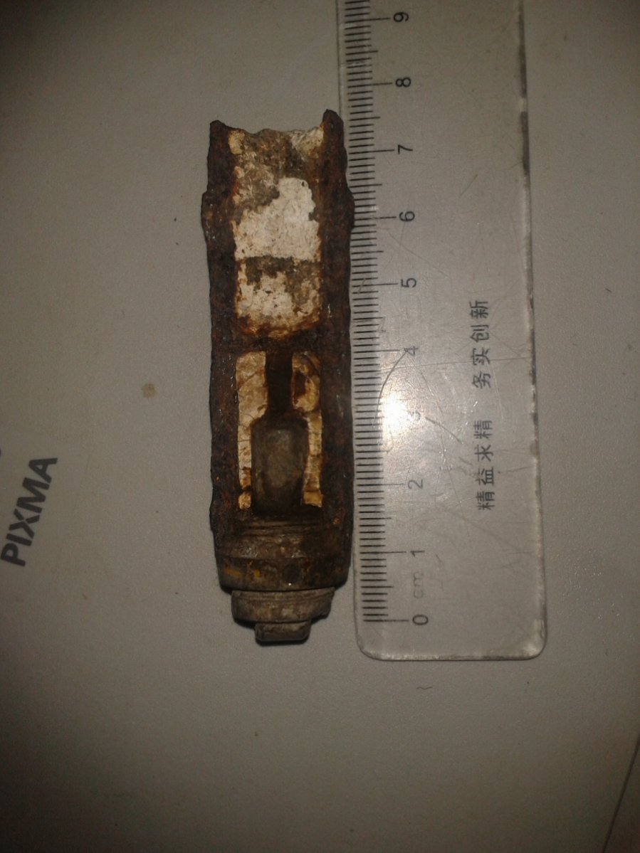

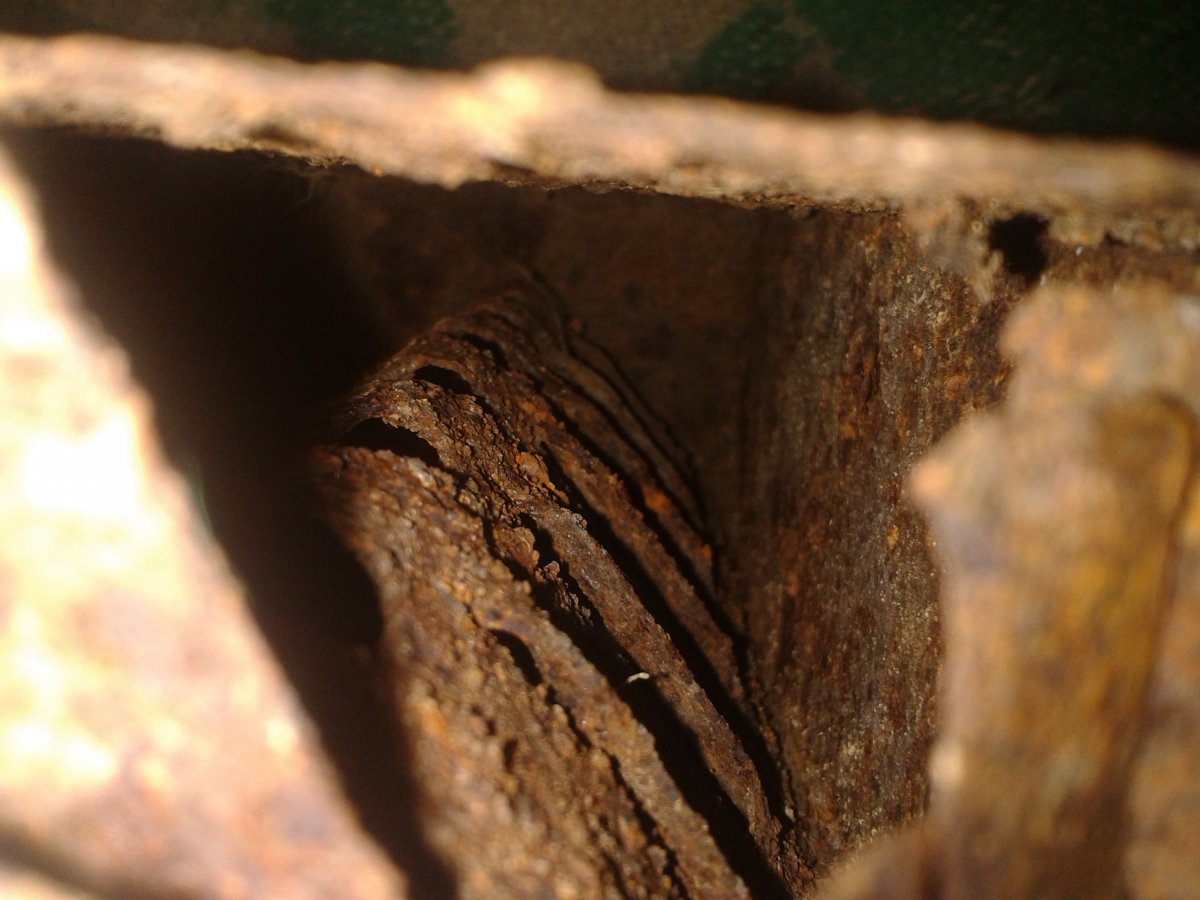

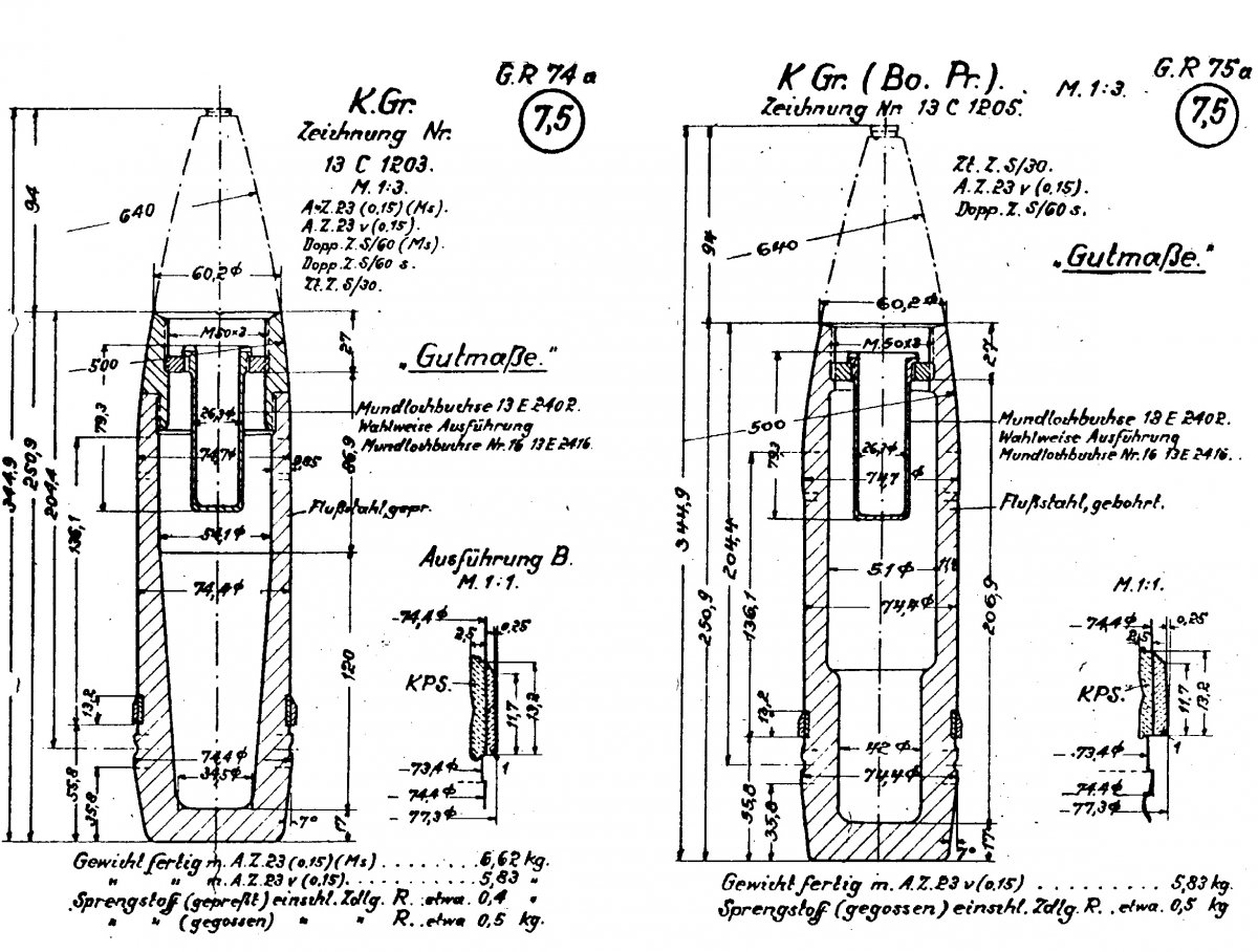

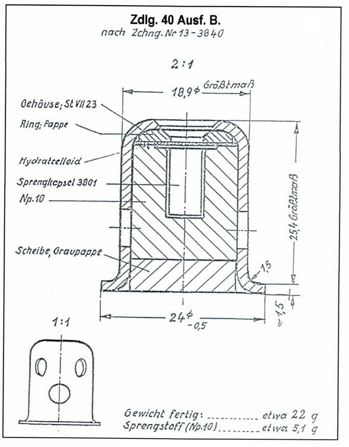

    Доброй ночи, вот копнулись по войне две вот такие не понятки, интересует от чего. Заранее благодарен
    №1

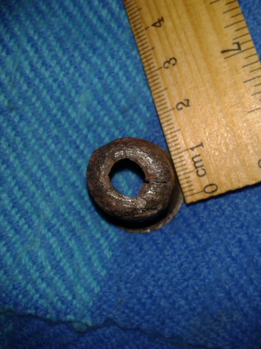

  22. User77
    User77 Oberleutnant
    5035
    112
    9.695
    5.715
    №2
  23. valerka
    28
    42
    6.246
    Трасерна втулка з 37мм германського снаряду.
    User77, черепок та Дервиш подобається це.

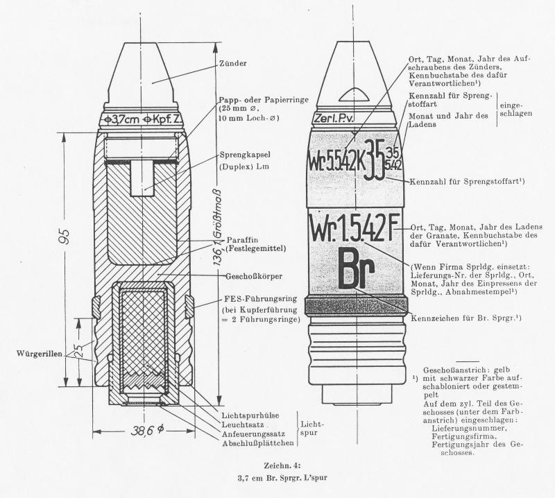

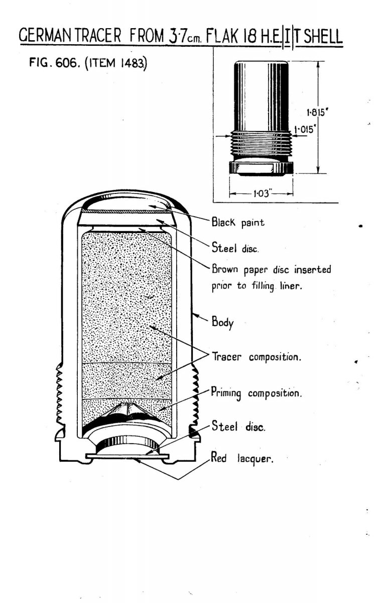

  24. Дервиш
    5.428
    Кем-то выпотрошенный детонатор (детонационный узел) от немецкого 7,5-см кумулятивного снаряда.
    Надо добавить БОЛЬШАЯ (т.к. были и малые) трассерная втулка. Внизу В КАЧЕСТВЕ ПРИМЕРА - 3,7-см ФЛАКОВСКИЙ снаряд.

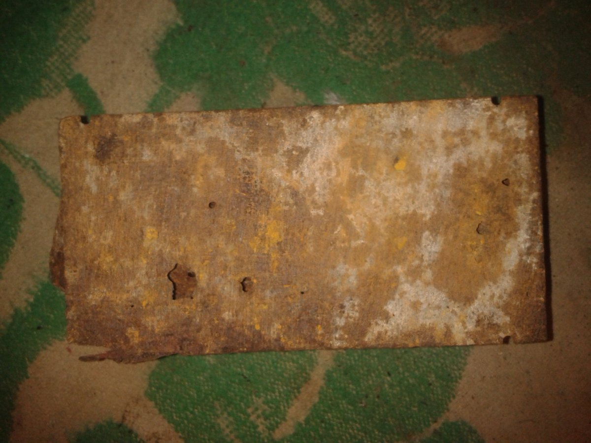

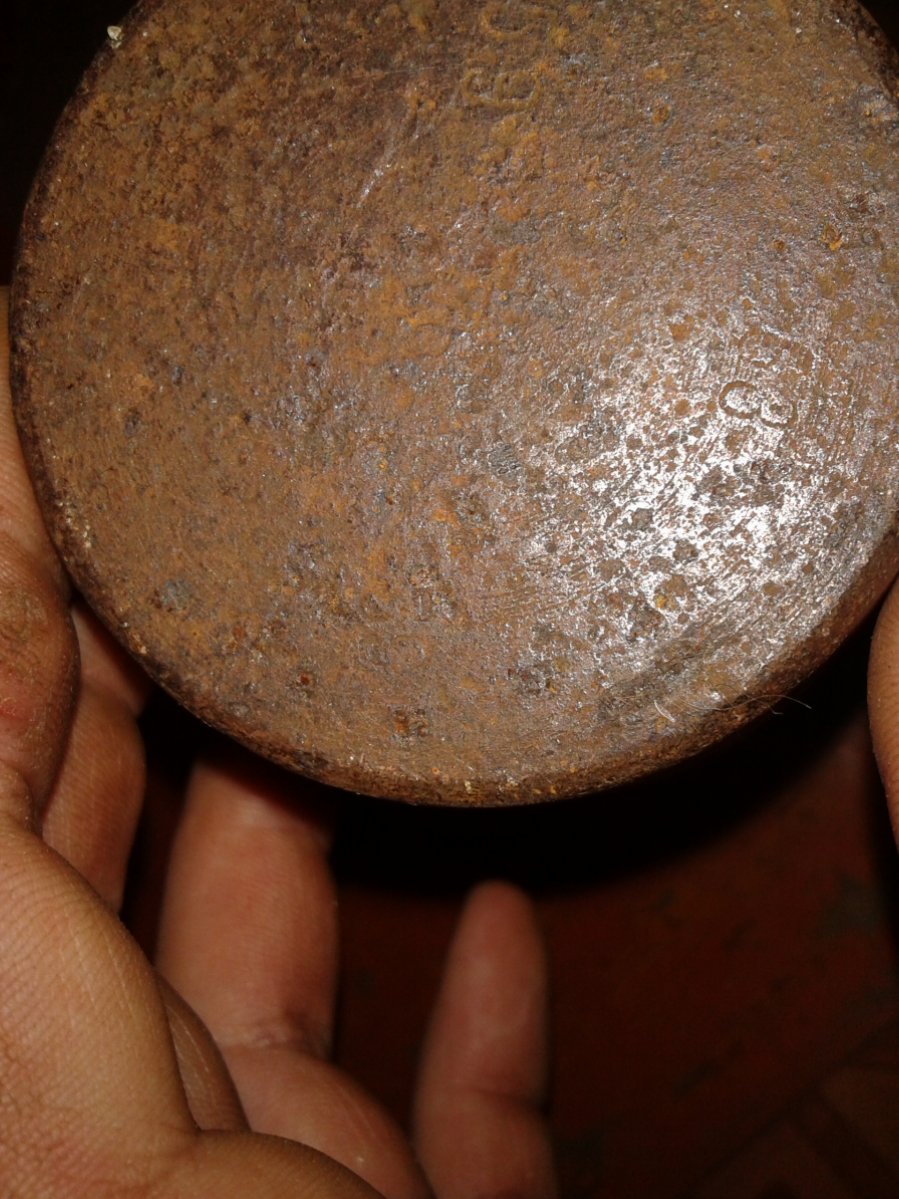

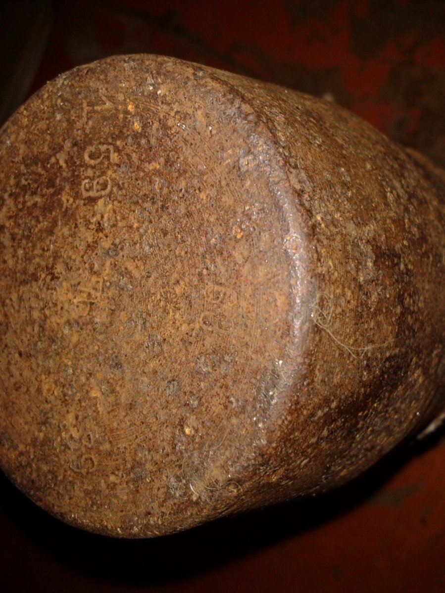

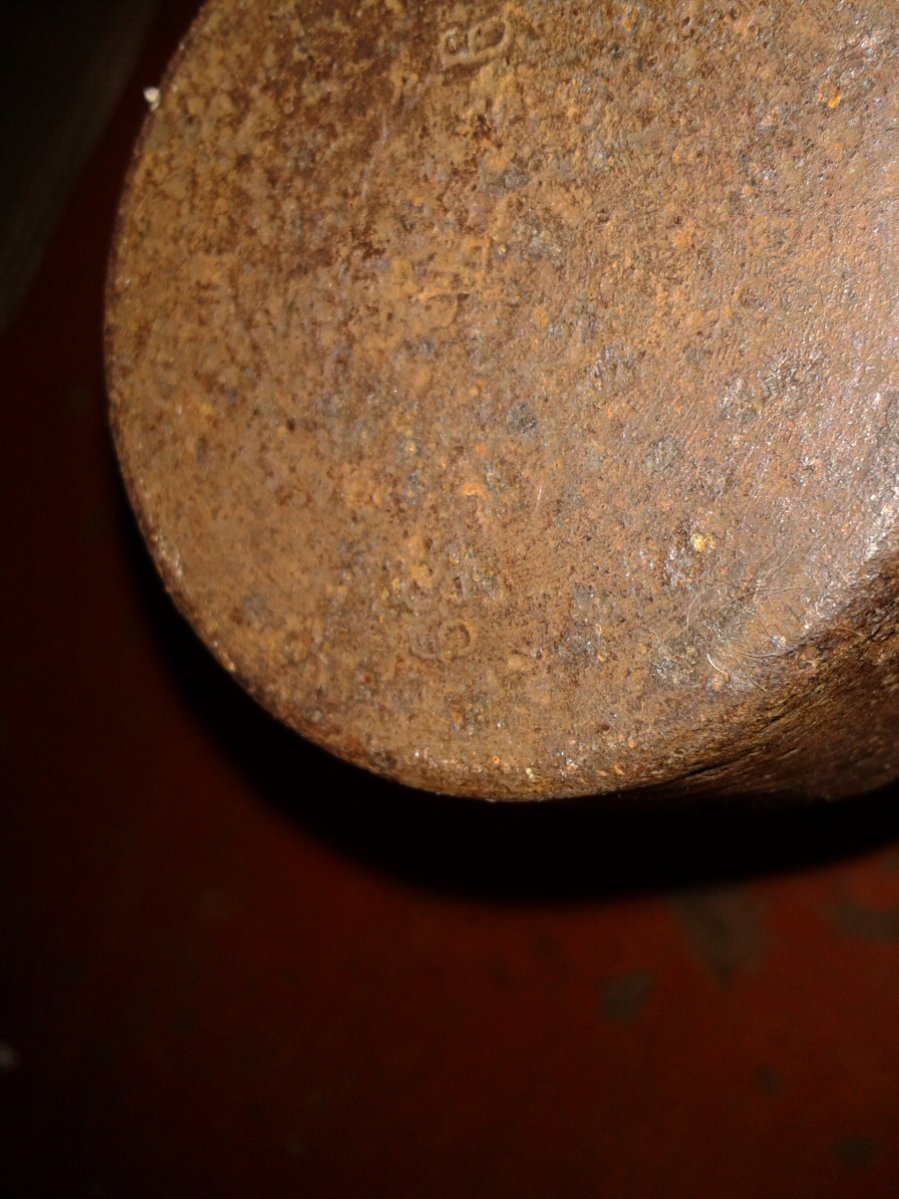

    Доброго времени суток, копнул такое дно. Интересует от чего?
    Заранее благодарен. Если нужно сделаю еще фото
  26. valerka
    28
    42
    6.246
