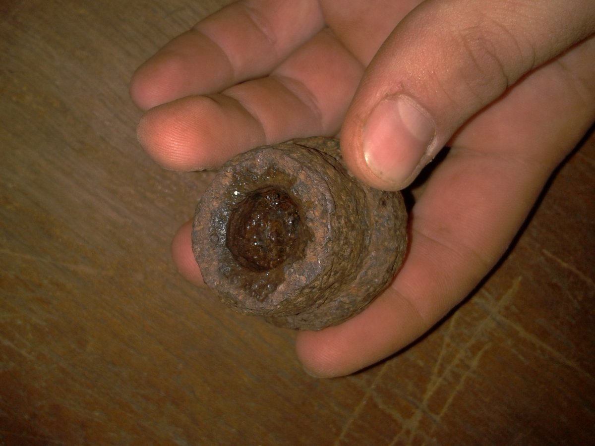

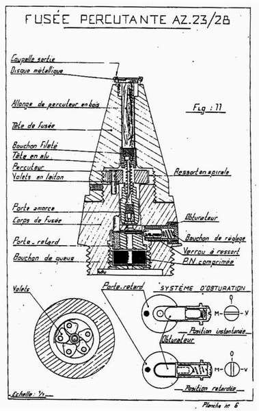

    День добрый, помогите в определении колпаков, алюминиевый взрыватель это Аz-23-28? Безопасен? Заранее благодарен за помощь

  2. #ivan#
    #ivan# Feldwebel
    813
    киев
    взрывак безопасен

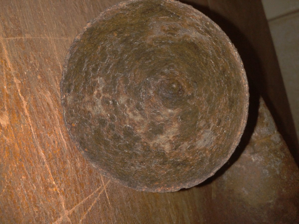

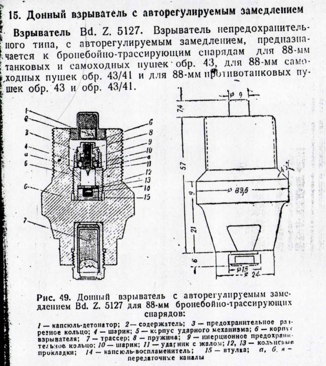

    Вот добавлю донный взрыватель

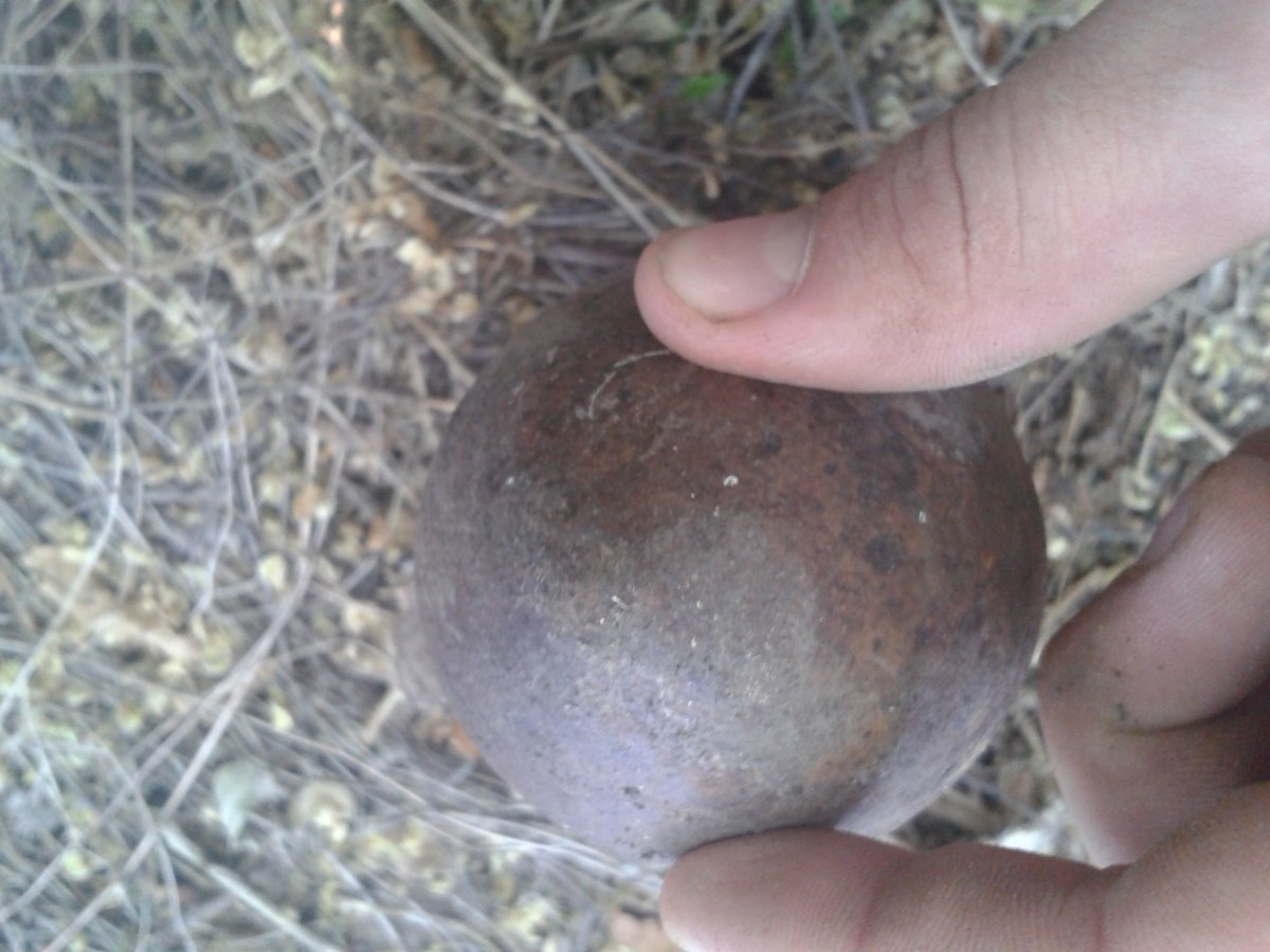

    Что за малыш?

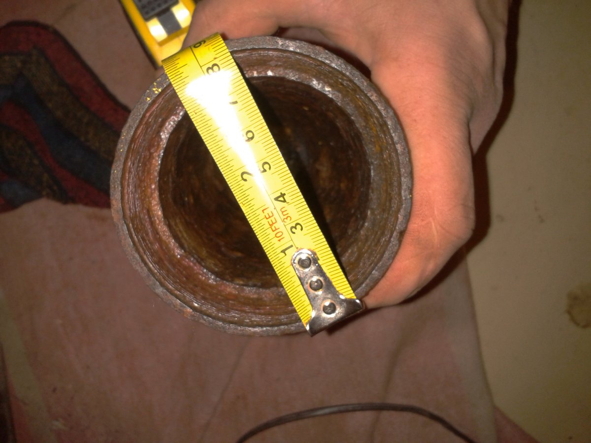

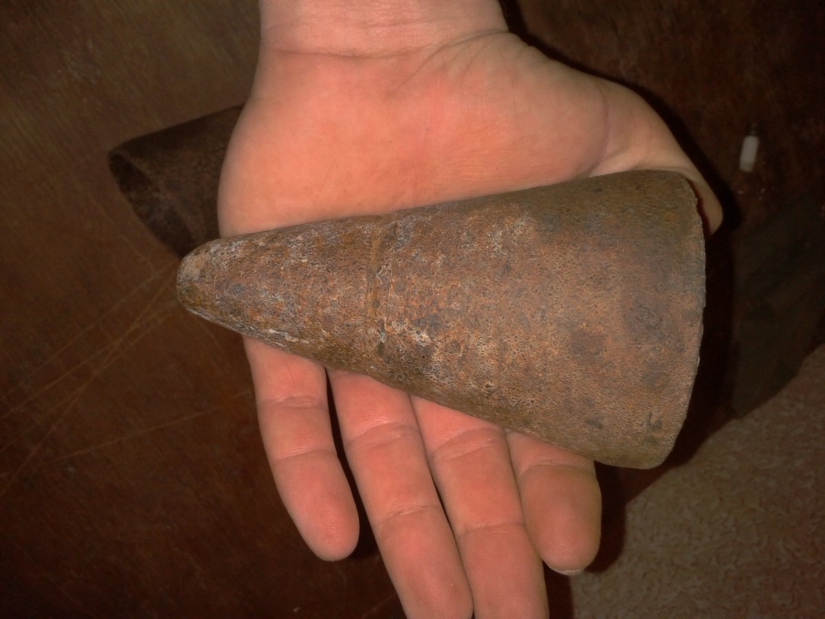

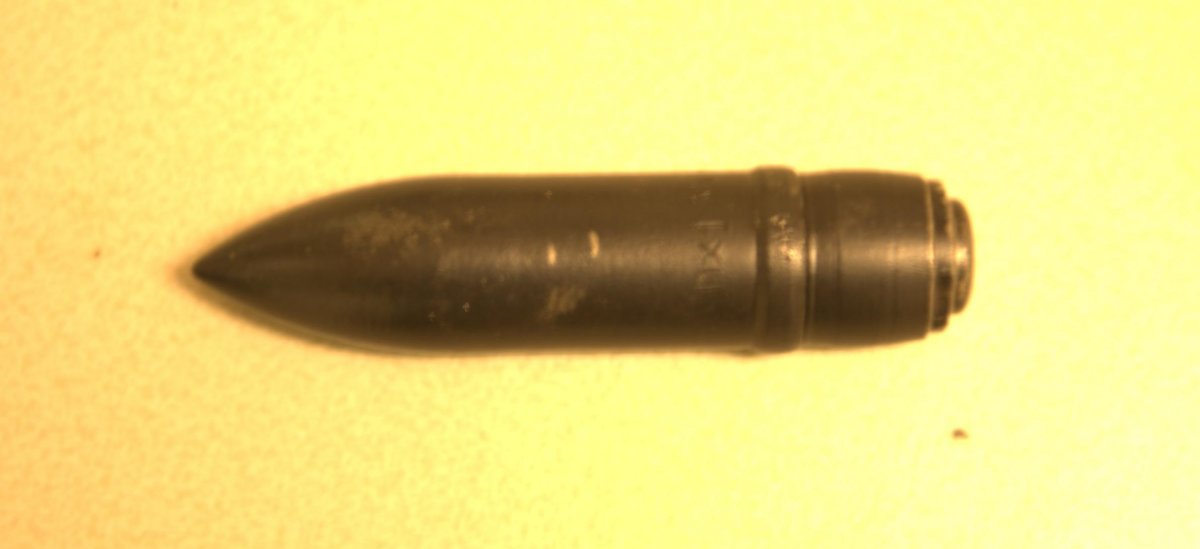

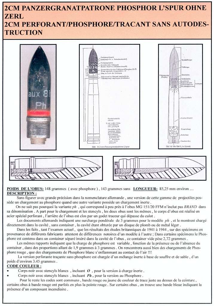

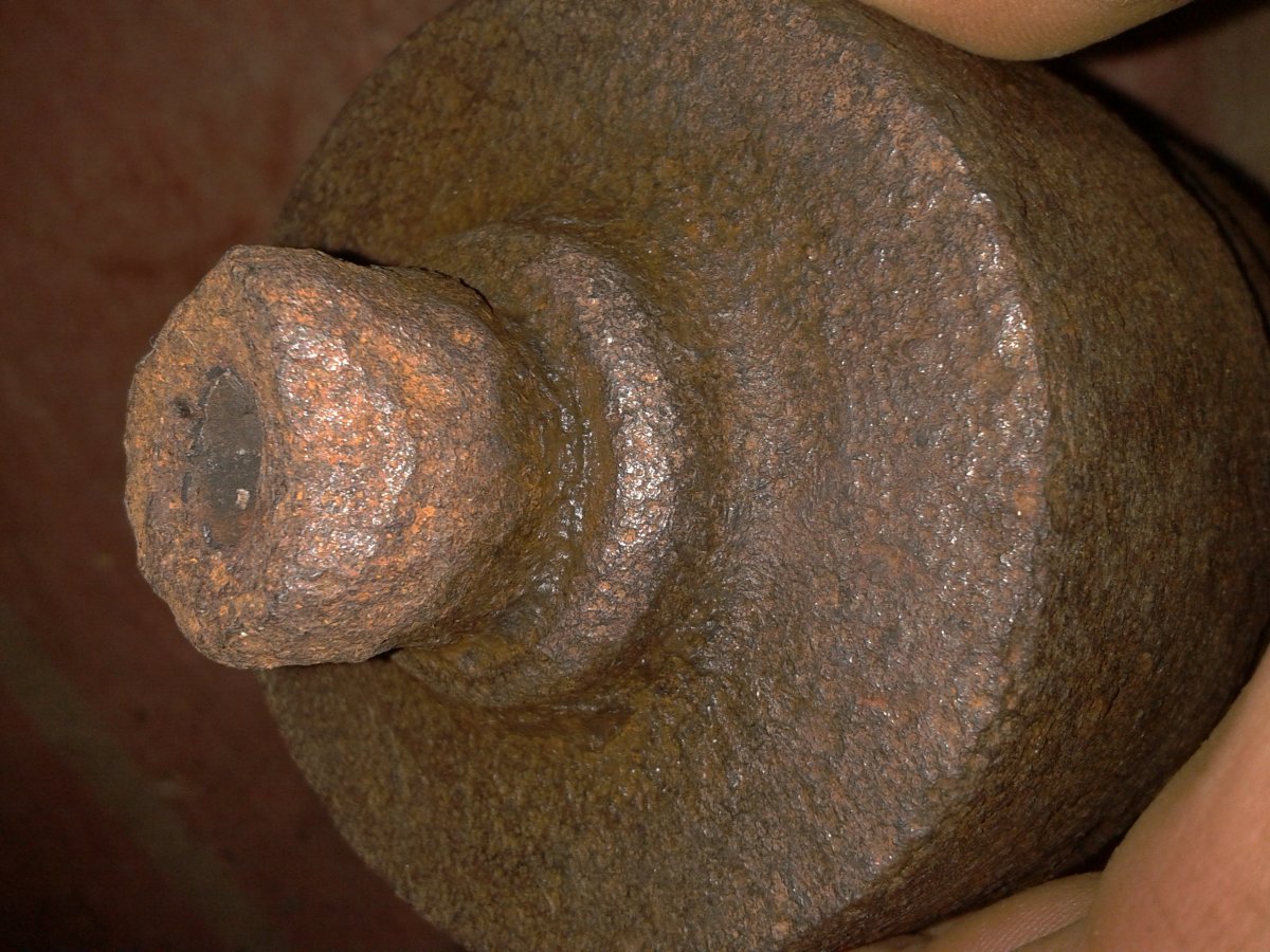

    Вопрос по снаряду, чей будет и к какому орудию применялся?
  6. Дервиш
    Дервиш General-major
    5.428
    Немецкий донник - Bd.Z.5127

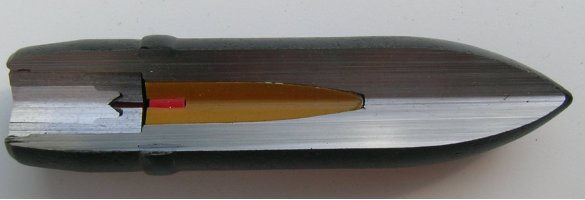

    Я думаю 20-мм Rheinmetall (он же Солотурн) либо БЗТ с фосфором, либо БР с ВВ с ликвидацией через трассер 20x138B Rheinmetall.
    Немец 8,8cm HL.Gr.39, кумулятив (до разбора), а теперь пустой корпус с трассером.

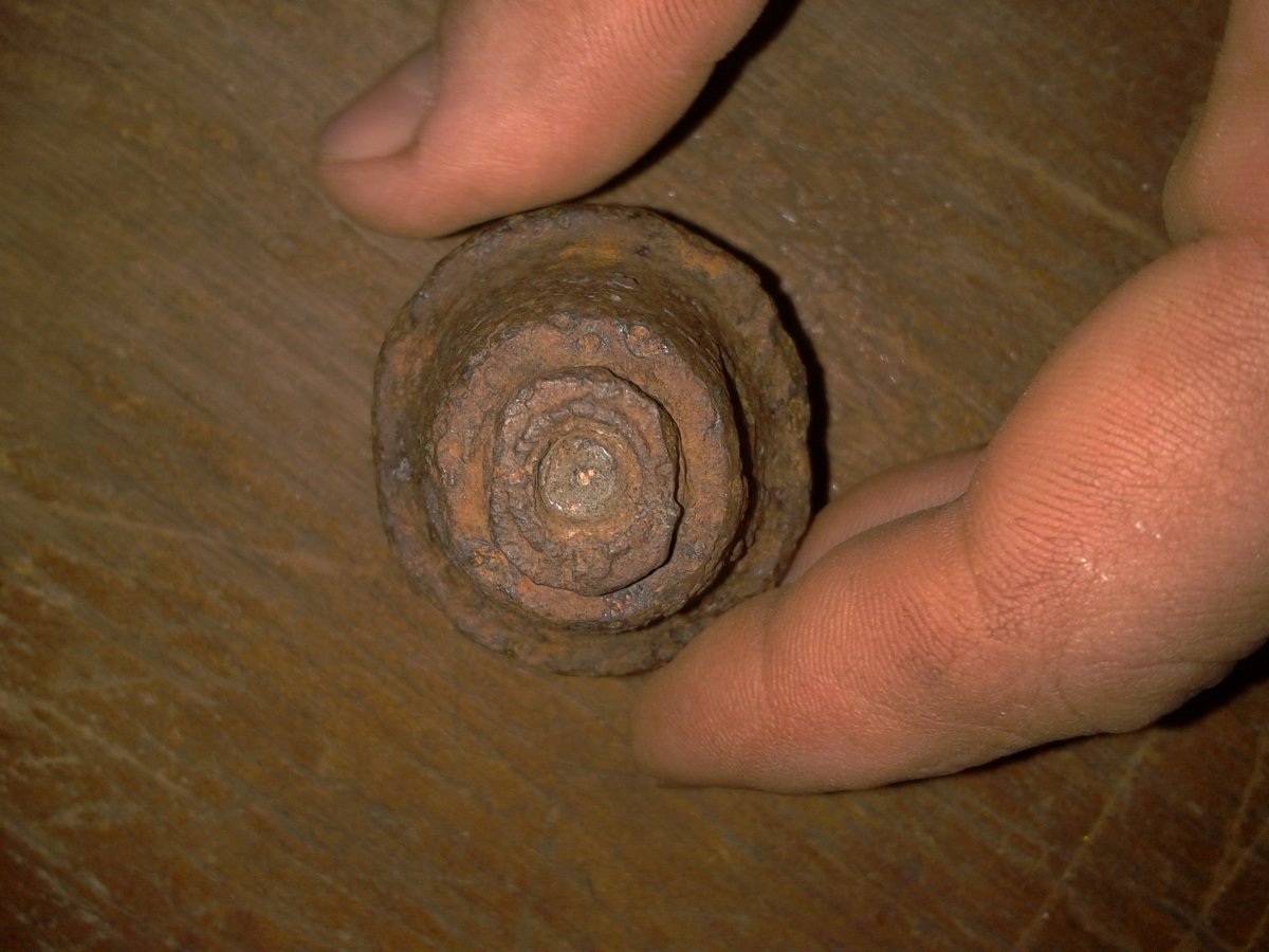

    Спасибо большое, а по колпакам не подскажите?
  8. Дервиш
    5.428
    Просмотрел первое сообщение - тупанул....

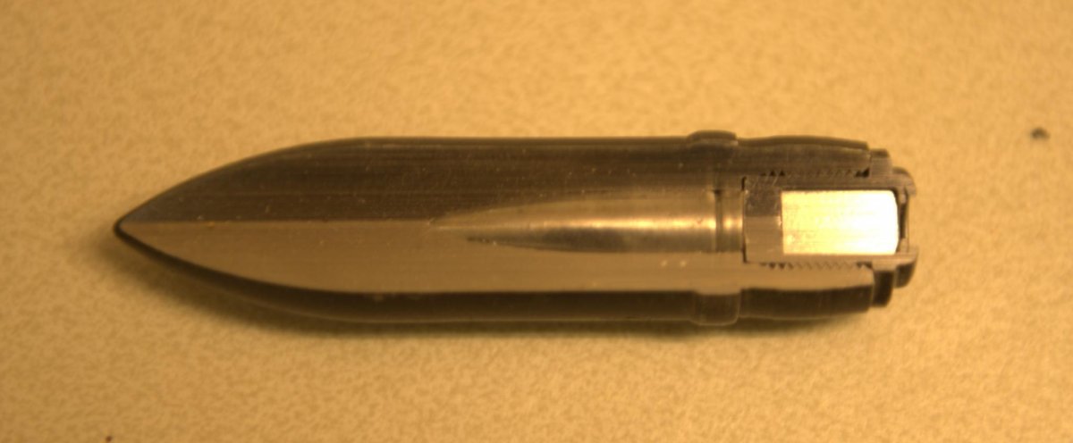

    1. "Колпак" с немецкого 7,5-см бронебоя. На фото видно.
    2. Да, безопасен. Кроме пороховой петарды (см. схему) в нем ничего "опасного" нет.
    иван777444333 та User77 подобається це.

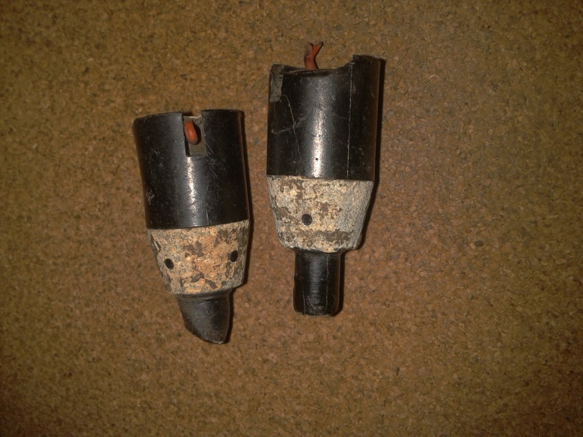

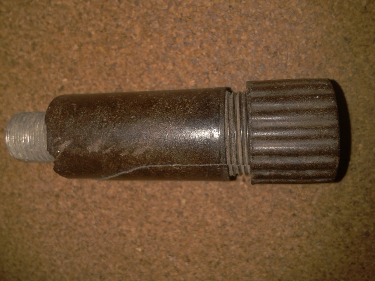

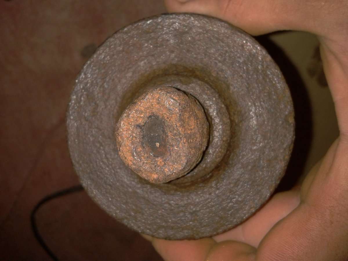

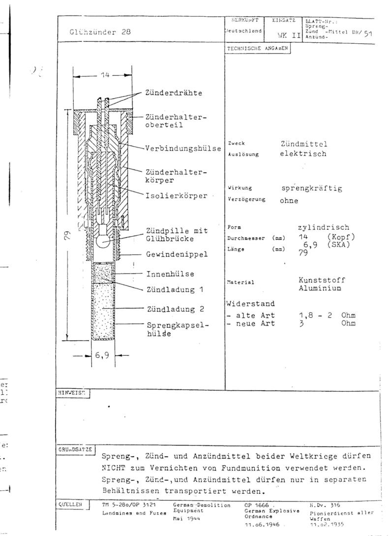

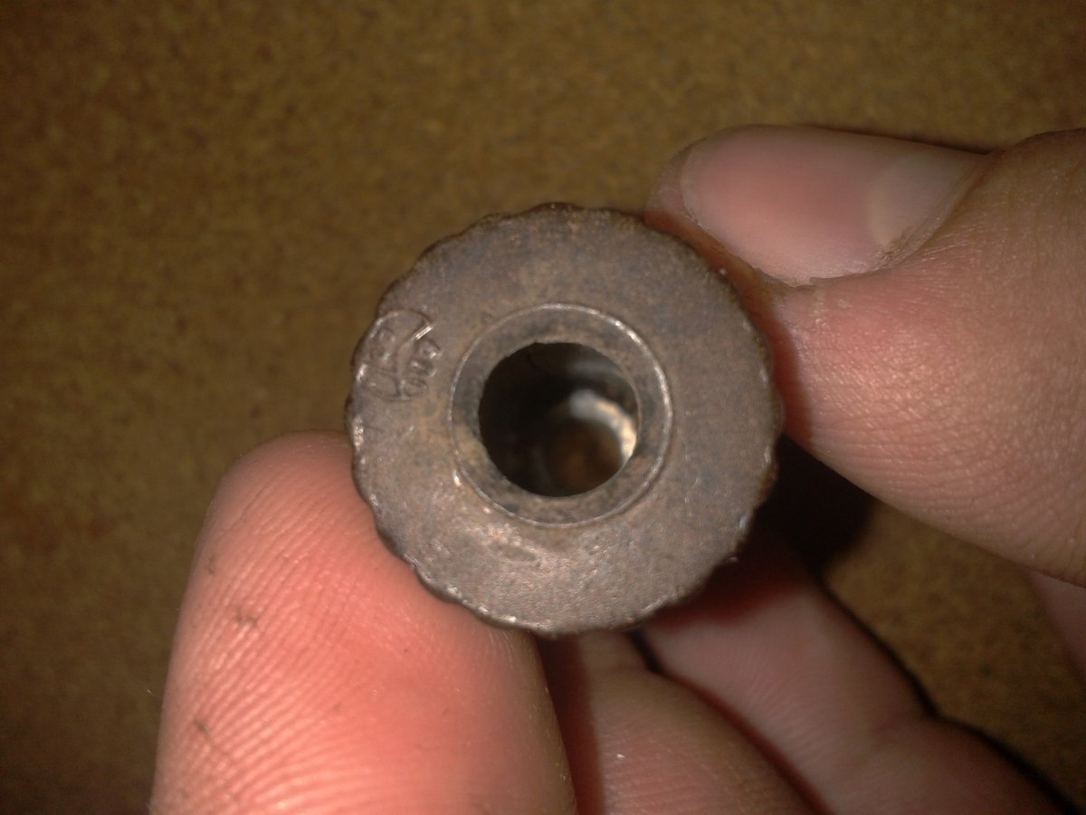

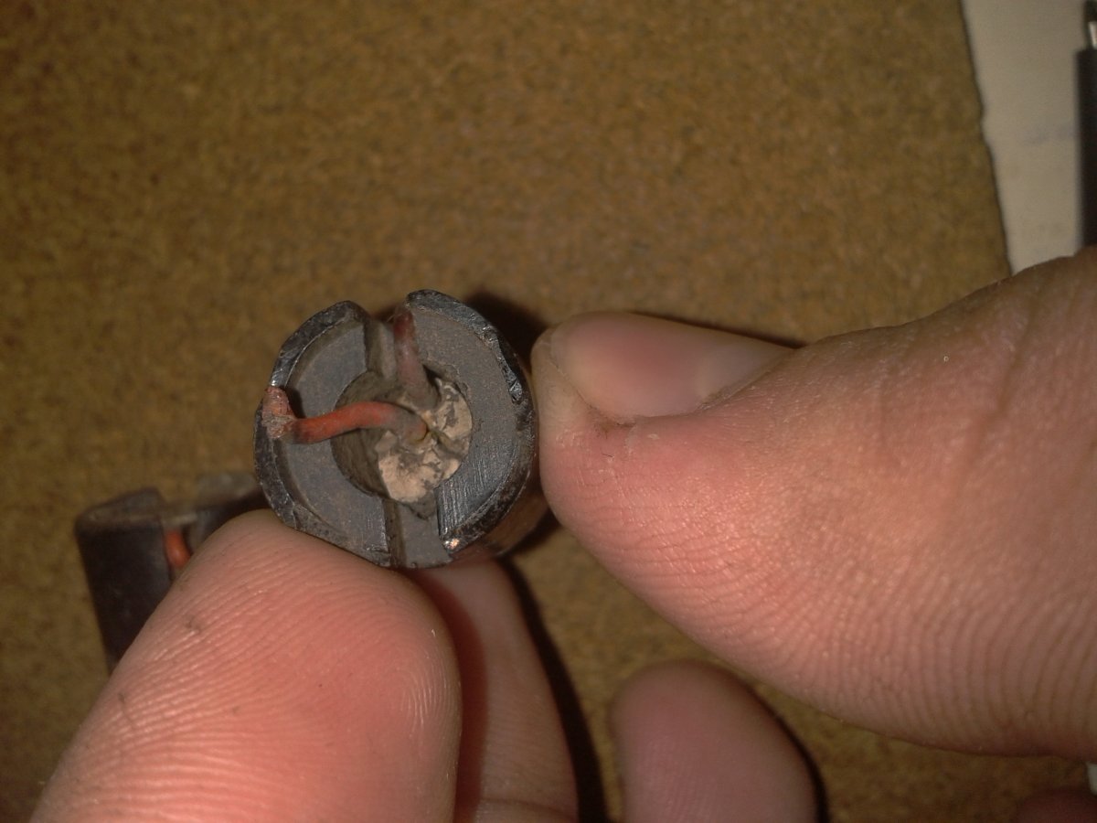

    Подскажите от чего может быть, вот попалось на днях

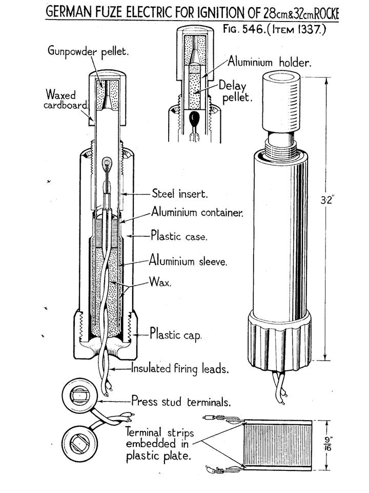

  11. genfedotov
    genfedotov Stabsgefreiter
    506
    Россия
    электро-взрыватели Glühzünder 28
    (точнее в таком виде - электровоспламенители)

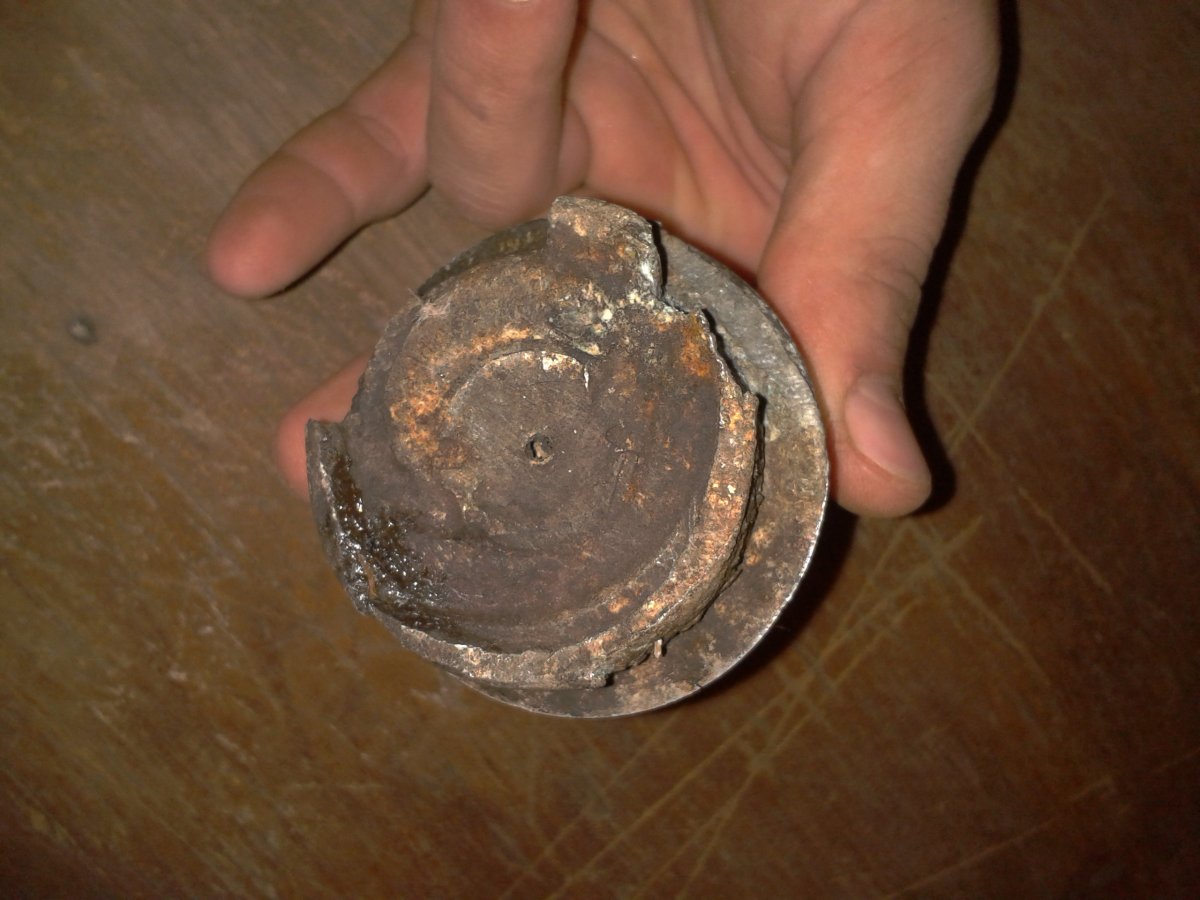

  12. Дервиш
    5.428
    На 1 - 3 фото сейчас думаю трудно сказать чем он изначально был. Мог и электродетонатором быть, а мог электрозапалом обр. 38 года, который применялся в том числе и к немецким 28 и 32-см РСам. На четвертом фото электрозапал ERZ-39 к немецким РСам к 15 cm Nebelwerfer 41 (15 cm Nb.W.41) и 21 cm Nebelwerfer 42 (21 cm Nb.W.42).

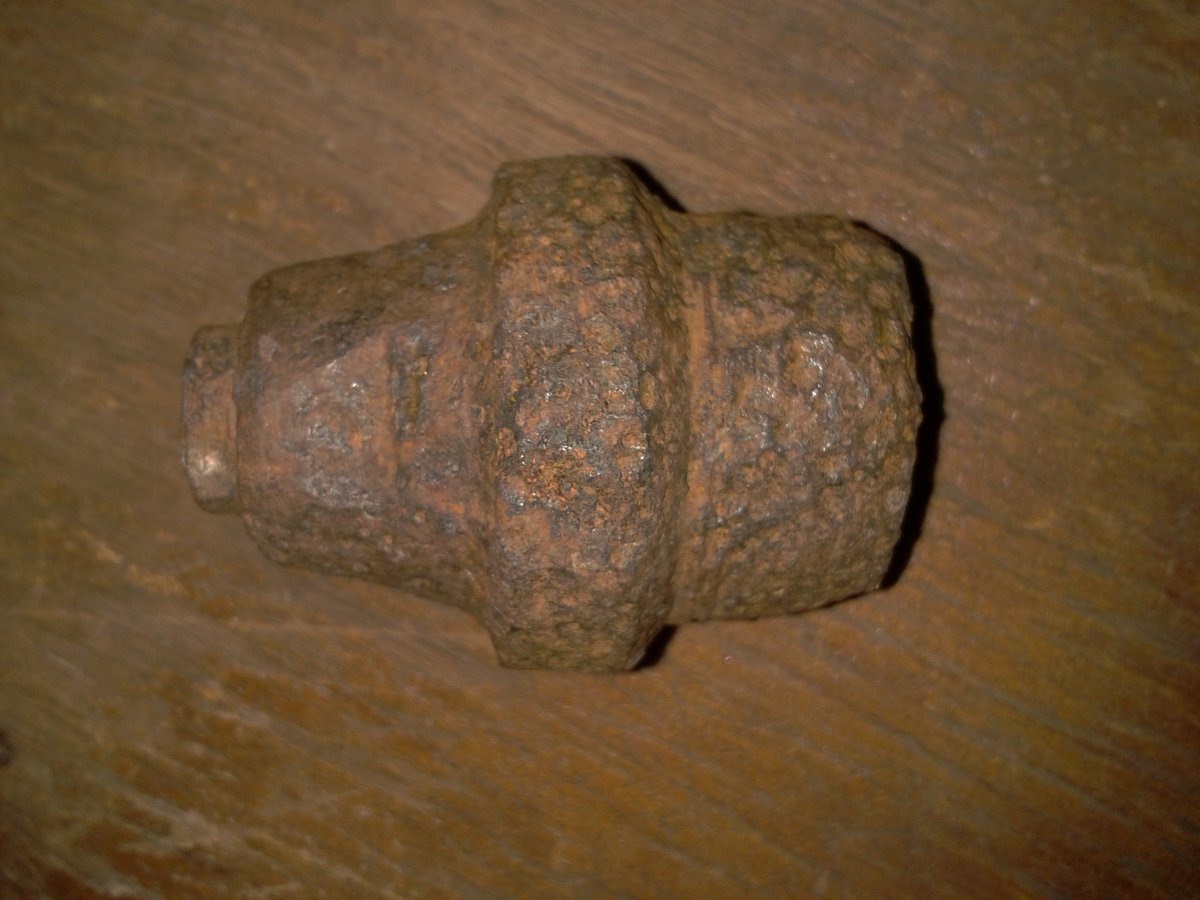

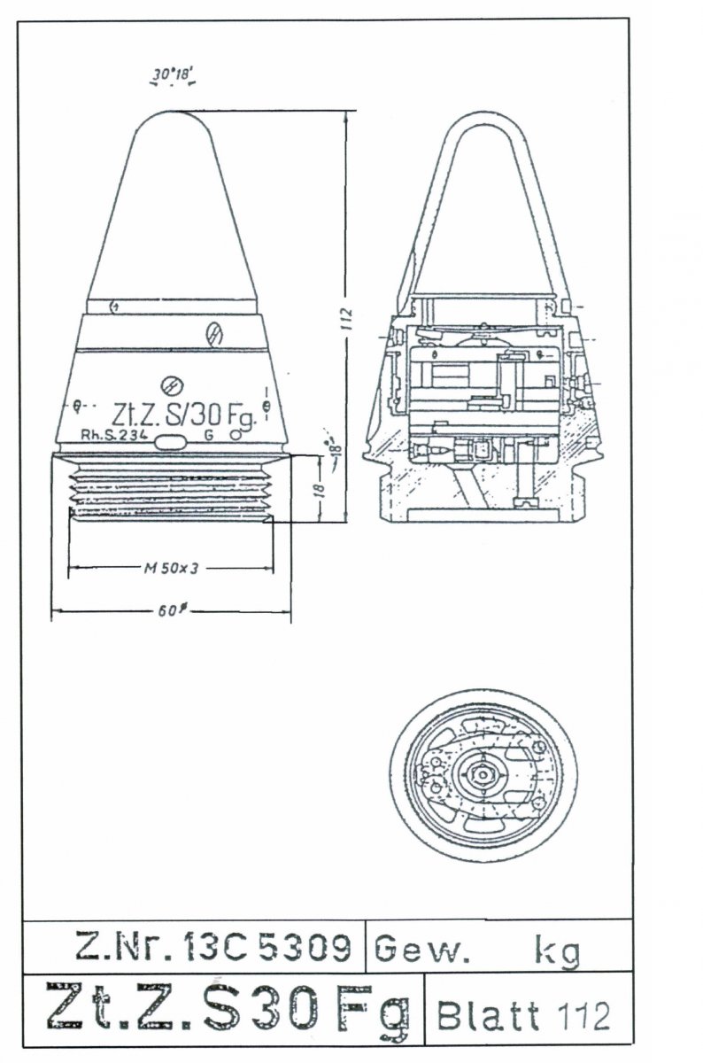

    Вот нашлась еще одна голова, прошу помощи, так как по маркировке ничего не разобрать

  15. Дервиш
    5.428
    Странно....А Вы поисковиками пользоваться не пробовали???? Ну например гуглом
    http://www.rulit.me/books/tehnika-i-vooruzhenie-1998-08-read-217550-12.html
    https://www.google.ru/search?tbm=isch&q=Zt.Z.S30Fg1&gws_rd=ssl#newwindow=1&tbm=isch&q=Zt.Z.+S+30Fg1

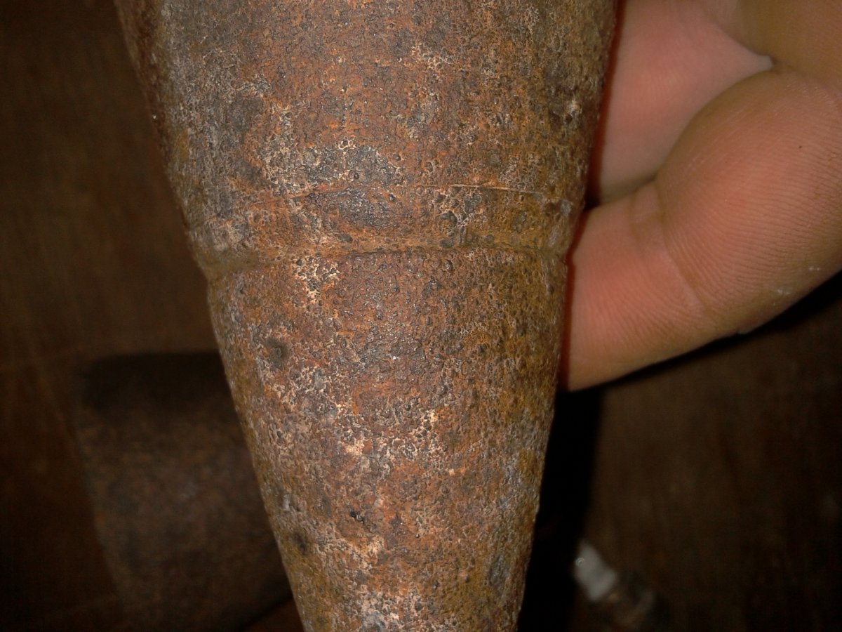

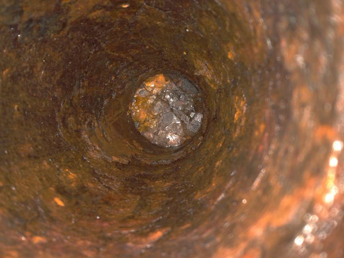

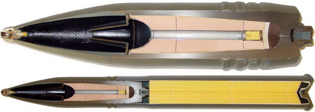

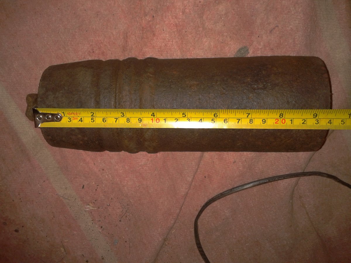

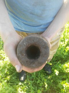

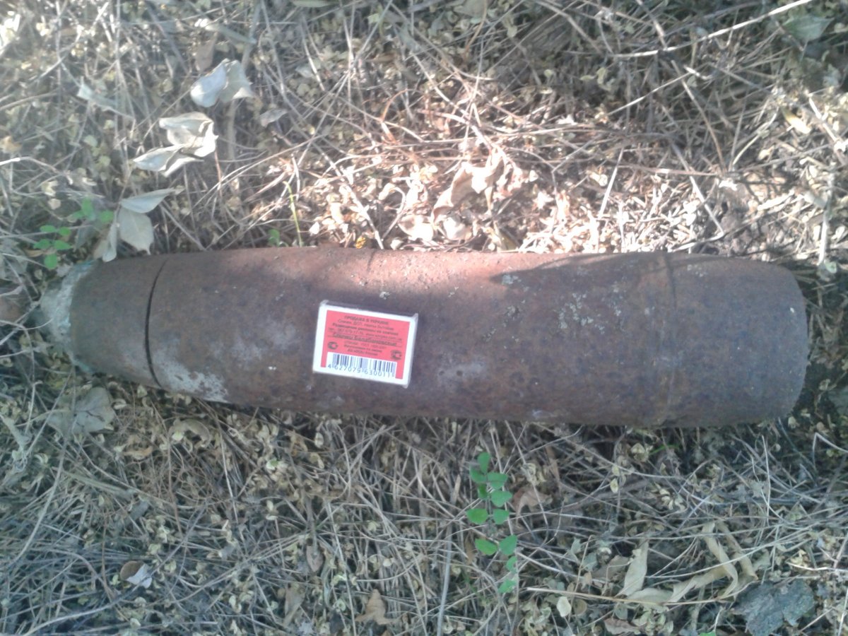

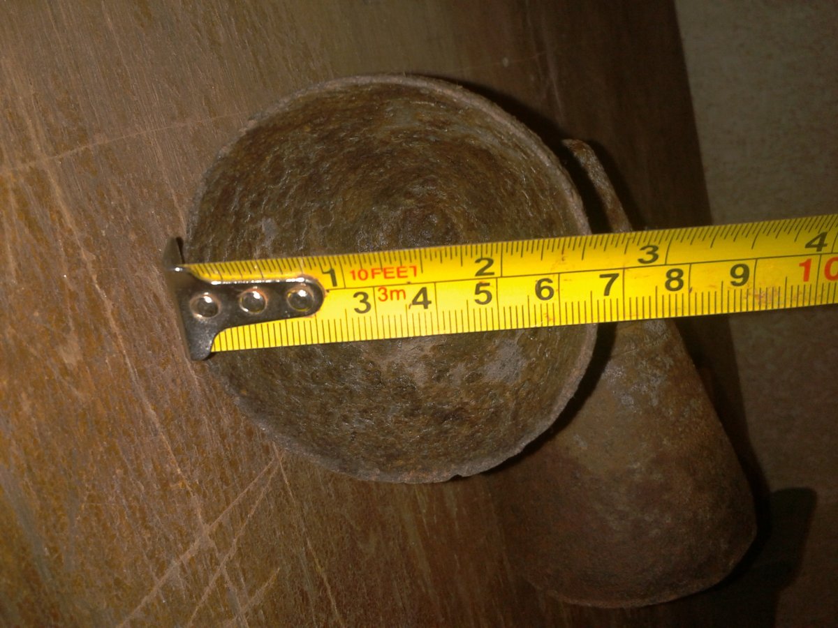

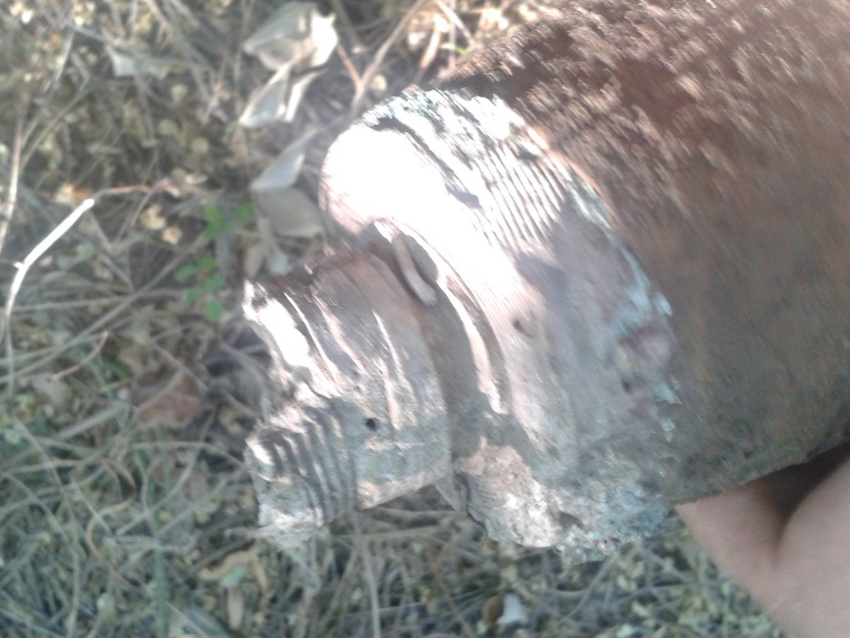

    Вечер добрый, помогите в определении, за качество фото извиняюсь. С телефона. Был найден по старине. Размер примерно длиной 28 см, шириной 7,5 см. Заранее благодарен

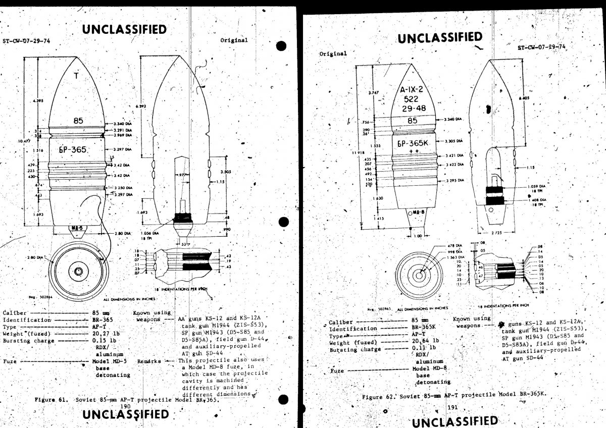

  18. Дервиш
    5.428
    Ну на мой взгляд у Вас не 75-мм, а 85-мм бронебойный снаряд. Либо БР-365, либо БР-365К. Замерьте свой и сравните со схемами. На схемах размеры в дюймах (1 дюйм = 2,54 см). Думаю будет "365К". Чуть не забыл. Проверьте глубину каморы у снаряда, чтобы убедиться пустая она или с ВВ. Предварительно посветив в камору фонариком!
    P/S Да и у круглых предметов нет "ширины", есть "диаметр". А применительно к снарядам - калибр.
    SubSailor, Leibstandarte, иван777444333 та 4 іншим подобається це.
  19. User77

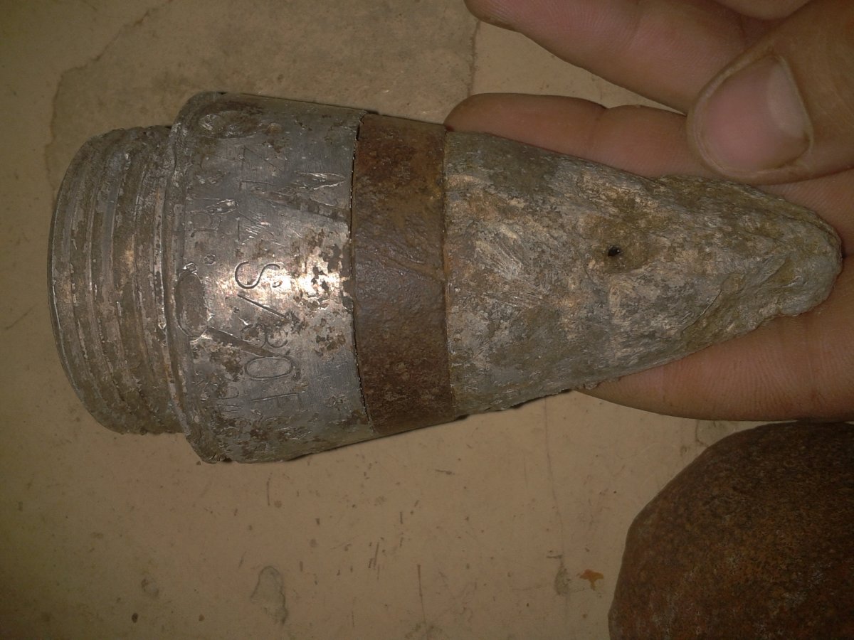

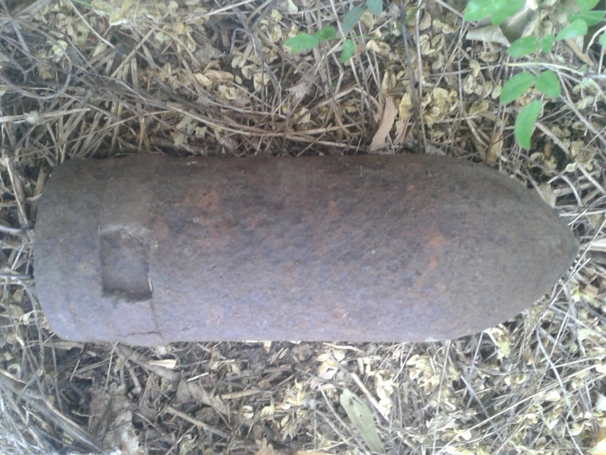

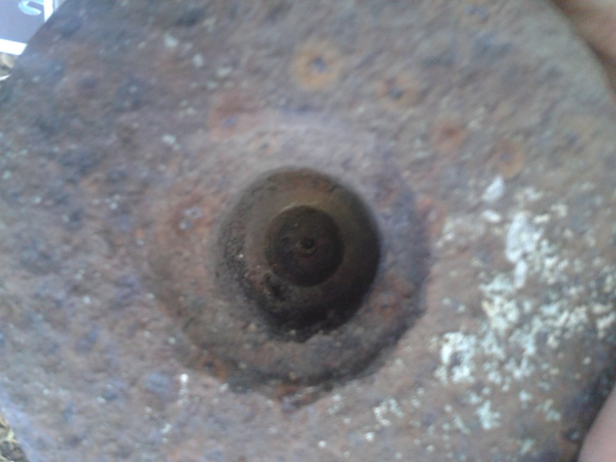

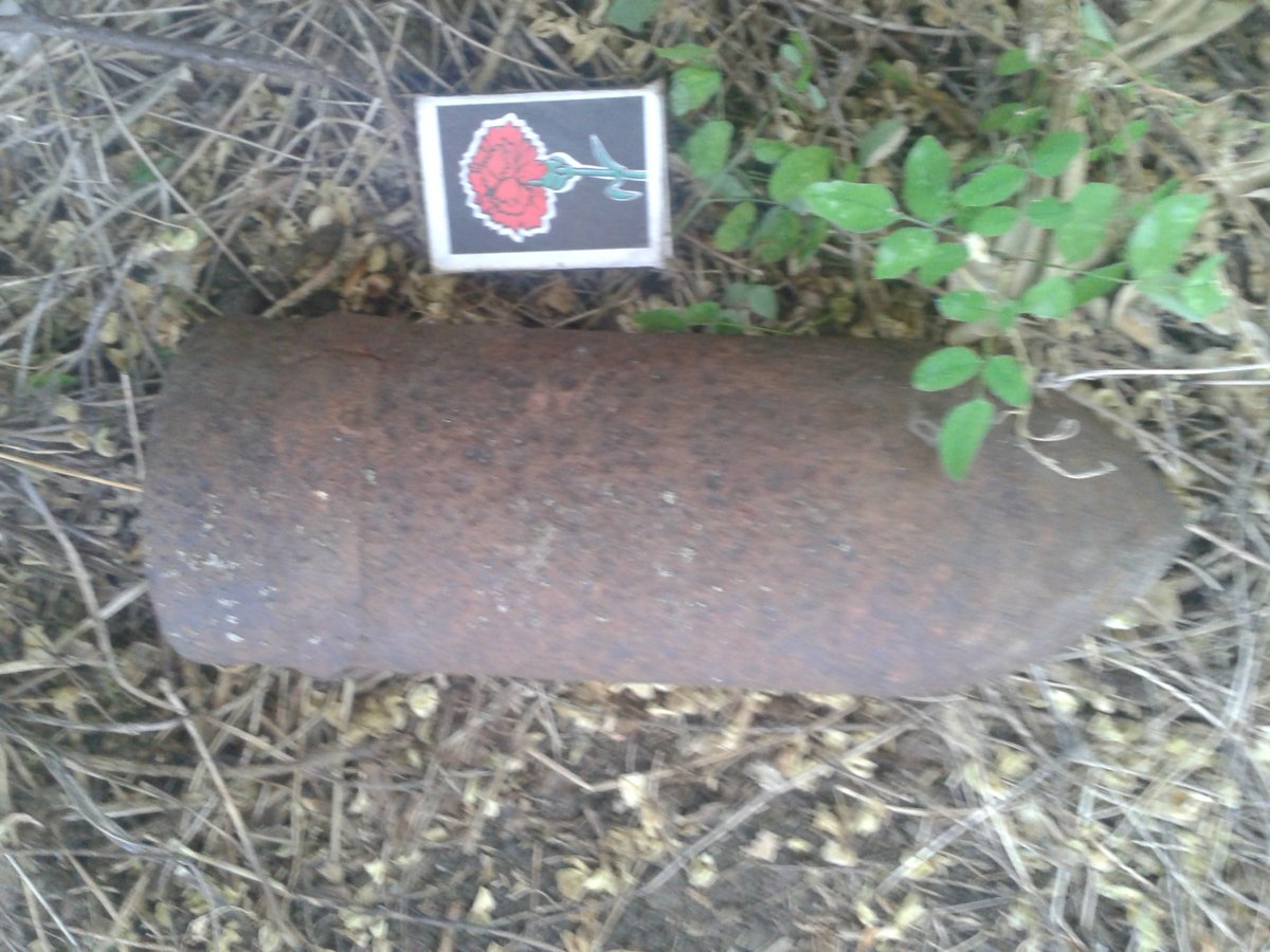

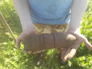

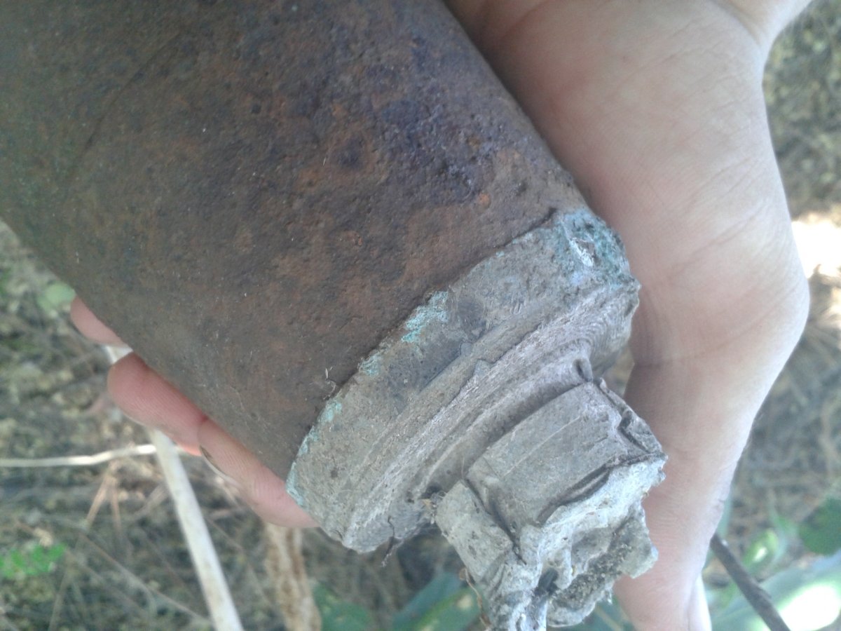

    Вот нашлись вчера в лесочку два таких снарядика. Один из них я так понимаю немец бронебой, но больше интересует чей второй будет и если можно схемку. Заранее благодарен

  20. Дервиш
    5.428
    Дня доброго. Мдя-я-я-я.....Всё что можно сказать о КАЧЕСТВЕ фотоматериала. Я конечно понимаю, что многие думаю, что их находки другим определить здесь на форуме раз плюнуть...Таки скажу, что это не совсем верно. К чему это я всё пишу. Вы или замеры давайте своих находок (для этого достаточно носить с собой небольшую рулетку) ибо коробок конечно хорошо, но всё же очень мало для ВЕРНОЙ идентификации, или ну её нах эти ВОПы с вопросами и просьбами "а что ЭТО такое и дайте мне схему"..
    Бронебой 7,5 см, немец, с утерянным "колпаком". См. схему в посте № 8. Моё мнение - ВВ ВНУТРИ корпуса ЕСТЬ. Пусть его и мало (грамм 17), но оно имеет место быть. Надо глубину мерить. У пустого снаряда - 9,5 сантиметров.

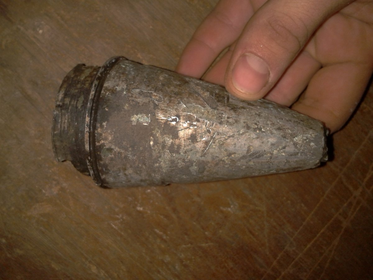

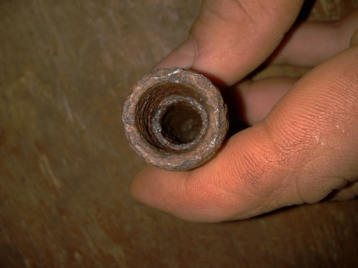

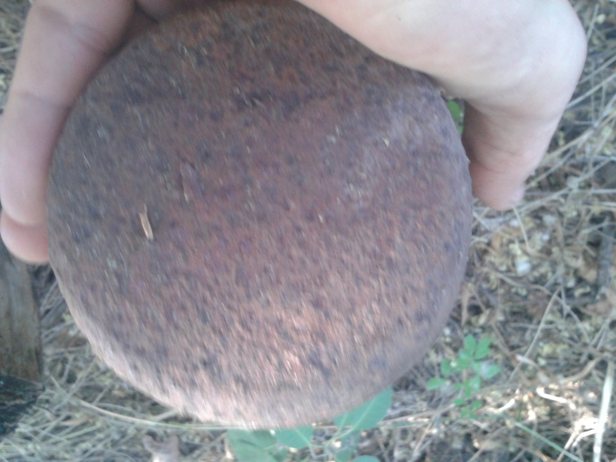

    Вечер добрый, помогите в определении. Очень часто встречается по войне.В интернете искал но ничего подобного не нашел. Длина 9см, диаметр 4,5 см. Заранее благодарен
  24. User77
    User77 Oberleutnant
    5027
    107
    9.677
    5.712
    Еще фото

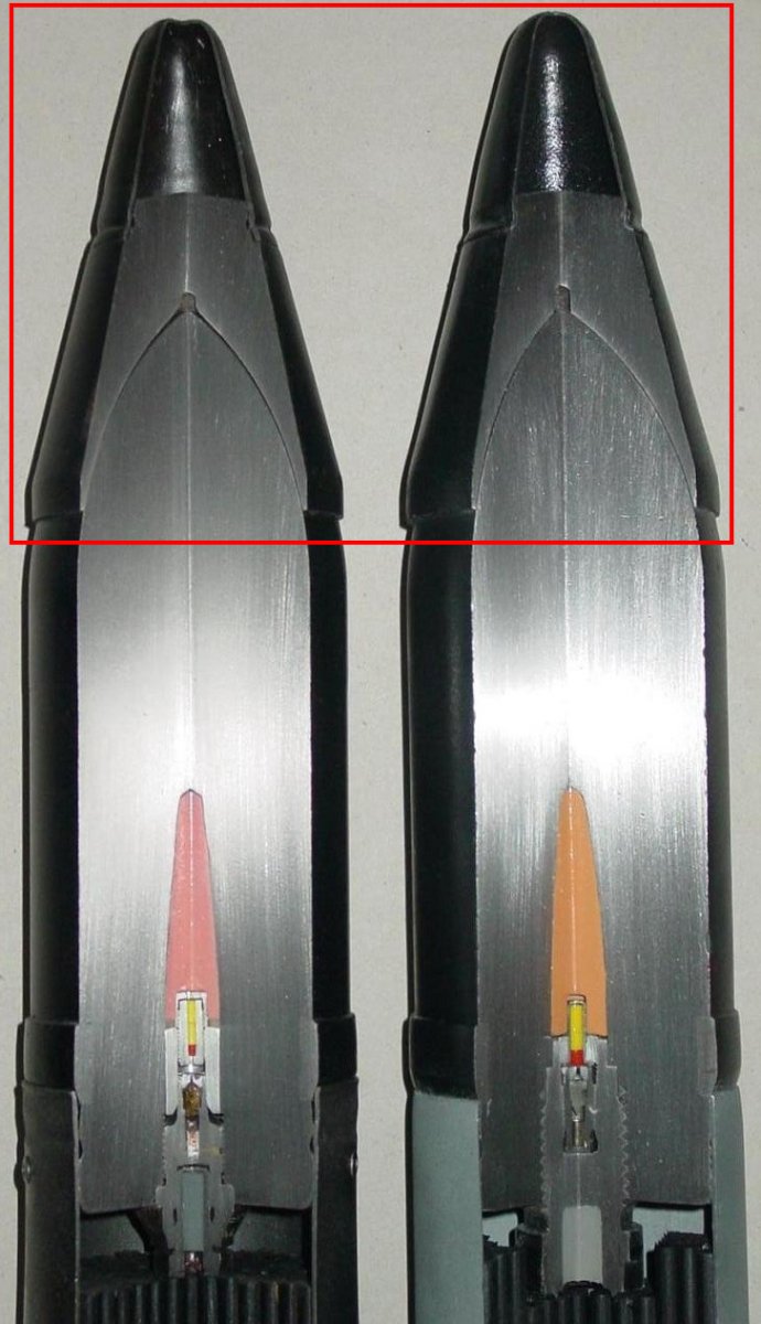

  25. valerka
    valerka General-major
    28
    42
    6.232
    Україна. Кропивницький
    Нутро одного з варіантів AZ-23
    Дервіш з"явиться,розпише краще!
