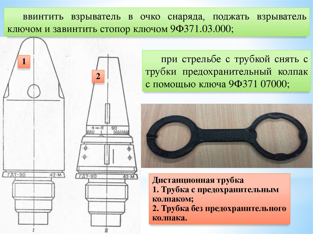

  2. Bangalor
    Bangalor General-major
    57
    103
    5.425
    Запобіжний ковпак з трубки до М-21ОФ.

  3. Bangalor
    57
    103
    5.425
    Трохи виправлюсь, трубка ГДТ-90 ніби йде для запалювального МЗ-21 (9М22С).

  4. Einen Vogel
    Einen Vogel Oberfeldwebel
    28
    70
    434
    Трубки ставлять на снаряд, який треба "розкрити" на траекторії, а не на землі. Освітлювальний, наприклад, або касетний.
    ОФ снаряди загалом підривають при контакті з землею, підривати їх в повітрі великого сенсу мена, тому трубки до них не застосовуються.
    (хоча з огляду того що зараз на фронті робиться я б і такому не здивувався)

  5. Alexandr167
    Alexandr167 General-leutnant
    33
    42
    12.967
    Шановні, різниця трубки і взривателя в тому, що трубки дають вогневий імпульс а взриваки детонаційний.
    Трубками споряджаються снаряди освітлювальні, димові, агітаційні, касетні. Де є лише вишибний заряд як правило у вигляді димного пороху і якому не потрібна детонація.
    А взриваками споряджаються осколково - фугасні снаряди, кумулятивні. Де для того, щоб завести ВВ яким вони споряджені, потрібен детонаційний імпульс.

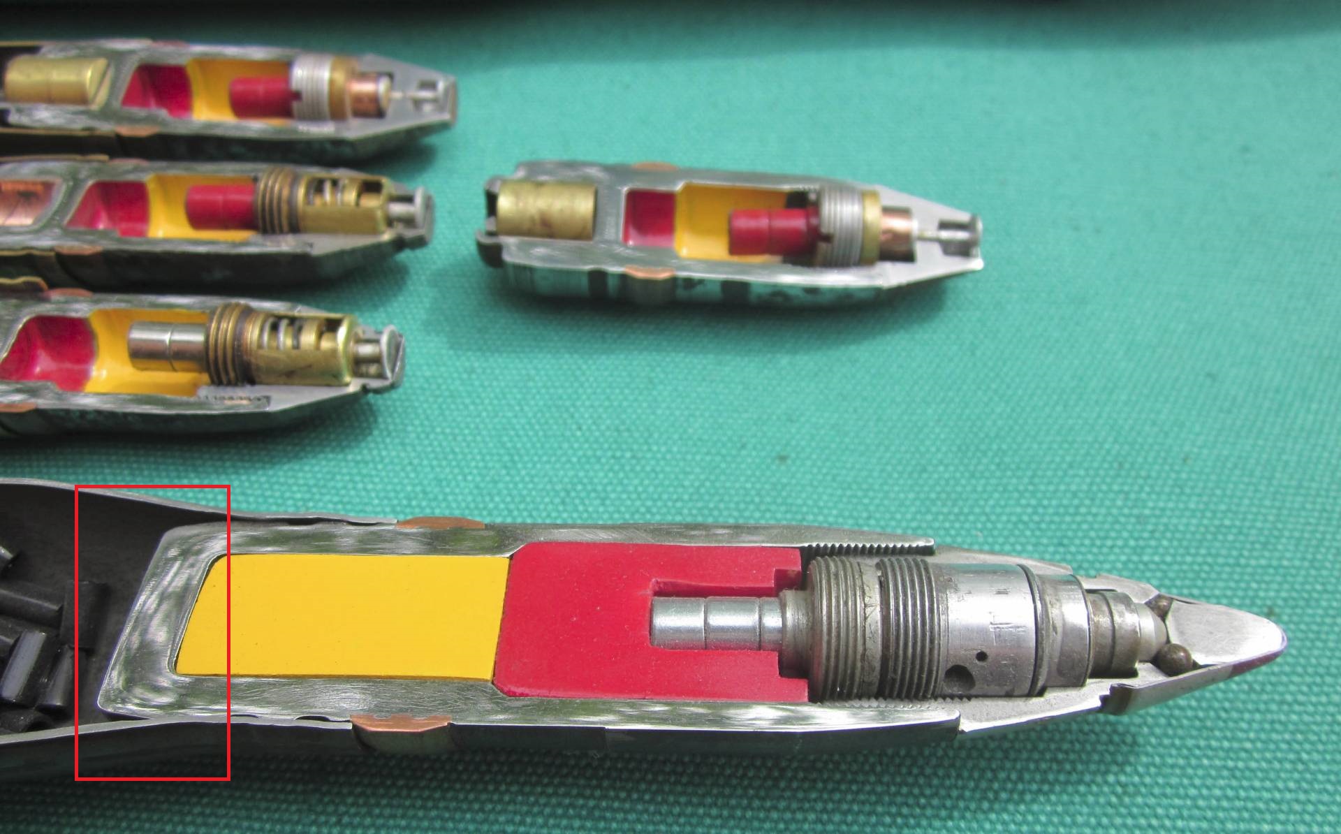

  6. Alexandr167
    33
    42
    12.967
    А то, де спрацює - то інша історія.
    Наприклад в трубках є положення " На удар". Тобто вона спрацює лише при ударі об поверхню, перешкоду.
    В той же час радіовзриваки АР-5, АР-6 спрацьовують у повітрі на певній відстані від землі і дають конус уламків, які направлені до поверхні. Такі взриваки дають ОФ снарядам найбільшу ефективність при роботі по піхоті в траншеях, так як ураження йде зверху вниз.

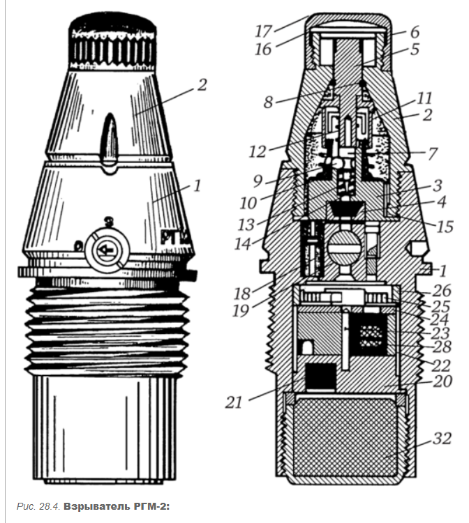

  7. Einen Vogel
    28
    70
    434
    За димові не впевнений.
    Ось, наприклад, штатний димовий снаряд Д4 до 122мм гаубиці Д-30:
    І от РГМ-2, то ніяка не "трубка", а цілком контактний взривак, детонаційний а не вогневий:
    За радіовзриваки в цьому контексті не згадували (і чи є вони взагалі? Імпортні "Фуксії" та "FURALEC F3" є, з б/к до CAESARів приїхали), а так-то ми одне й те ж саме торочимо.

  8. Bangalor
    57
    103
    5.425
    Неуправляемый реактивный снаряд МЗ-21 (9М22С)
    Основными конструктивными элементами снаряда являются: механическая дистанционная трубка ГДТ-90 или ТМ-120, головная часть 9Н510 и ракетная часть. Ракетная часть полностью заимствована от НУРС М-21ОФ.
    При детонации головной части снаряд предназначен для создания массовых очагов пожара на местности с сухим растительным покровом и с легковоспламеняющимся горючими материалами. Зажигательный элемент представляет собой оболочку шестигранного сечения из магниевого сплава МЛ-5, в глухое гнездо которой запрессован пиротехнический состав.

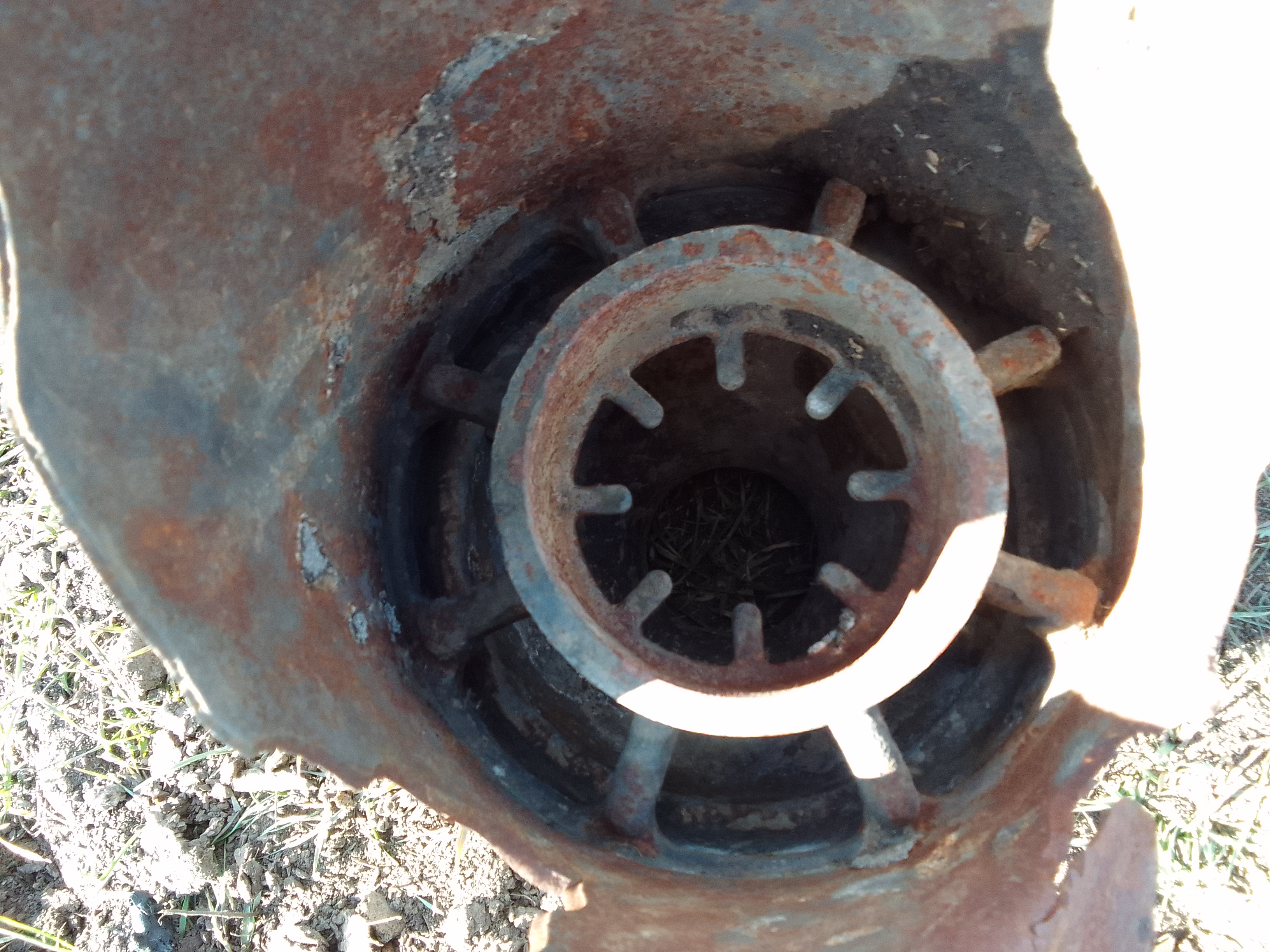

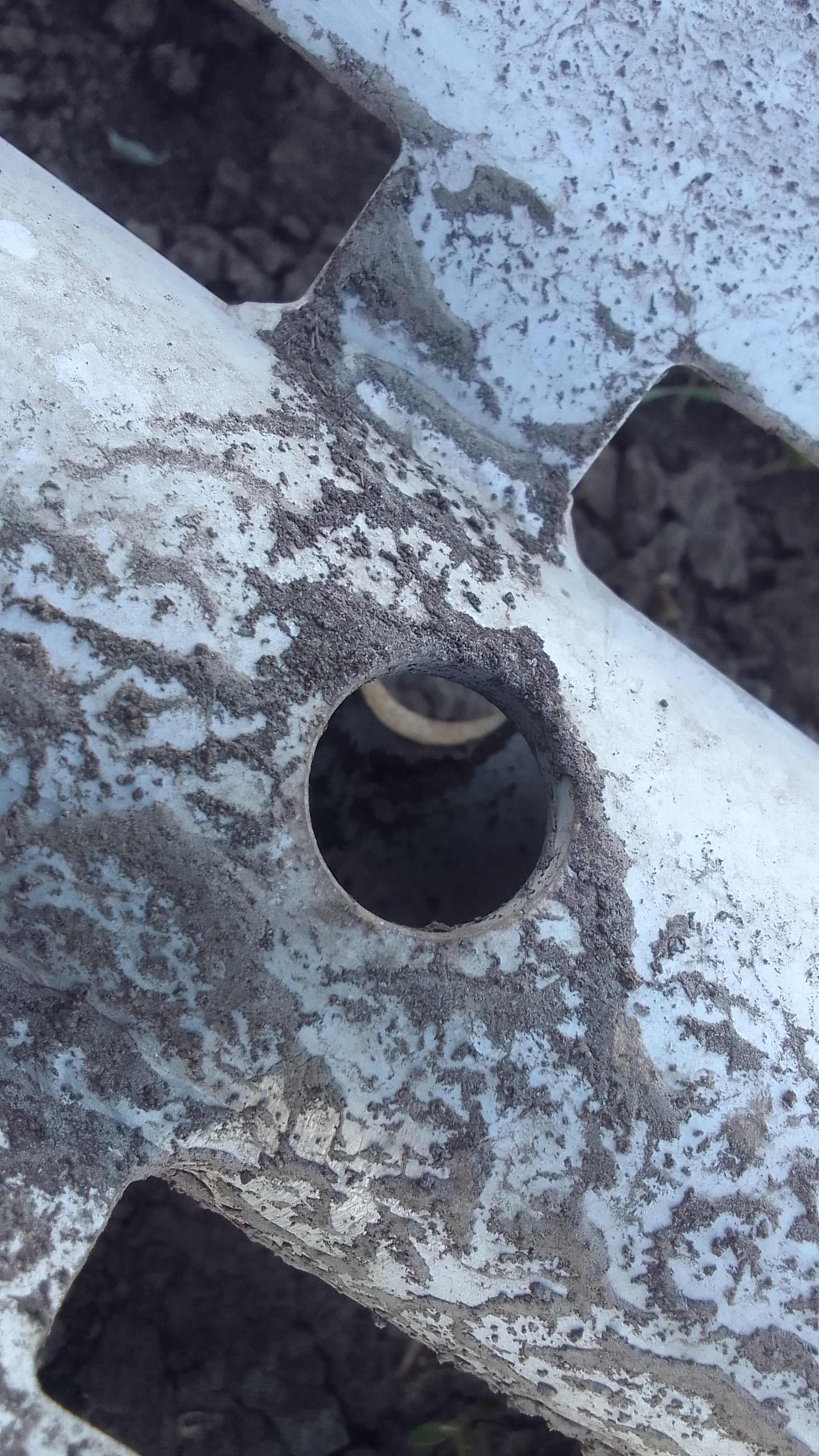

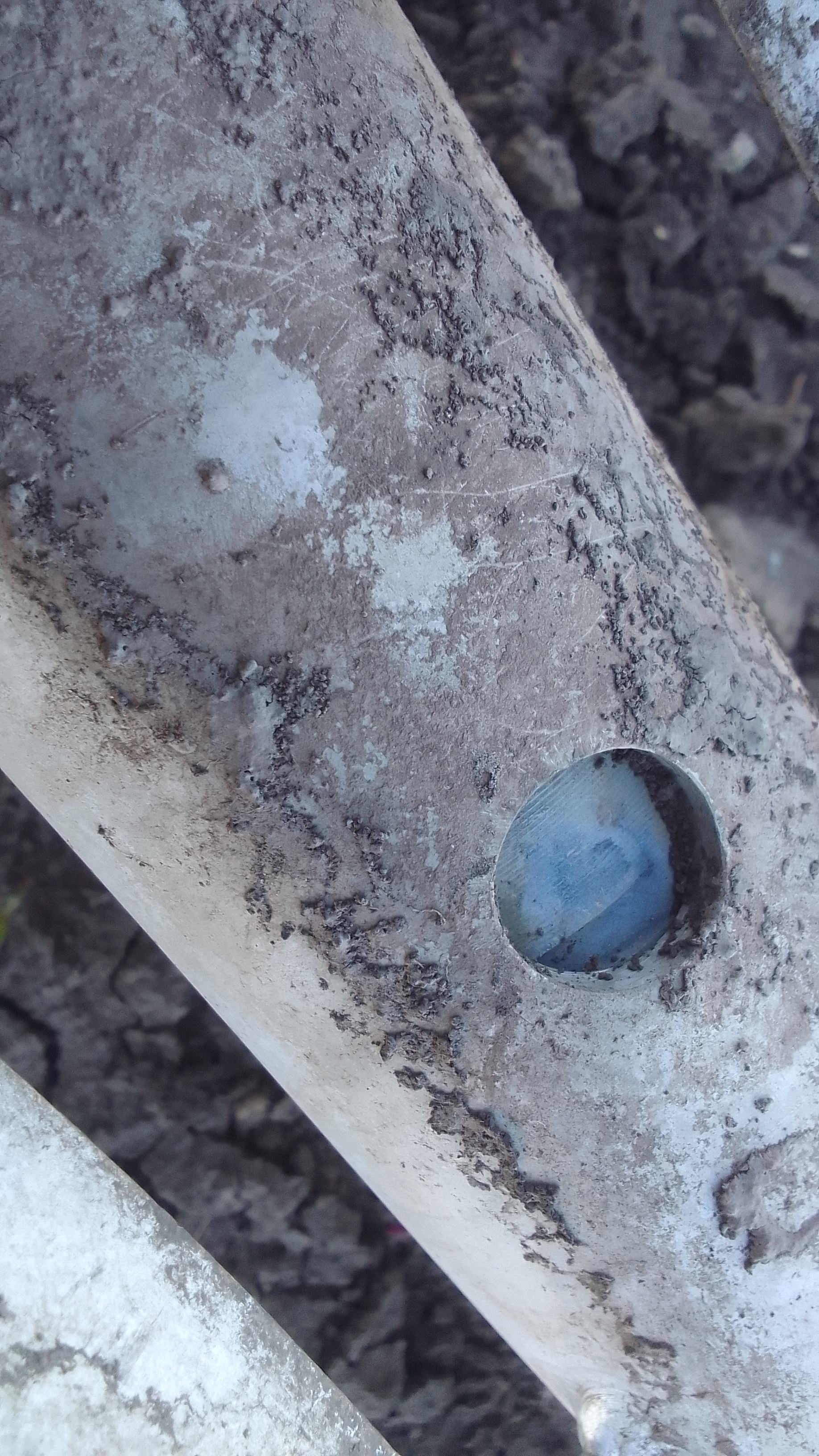

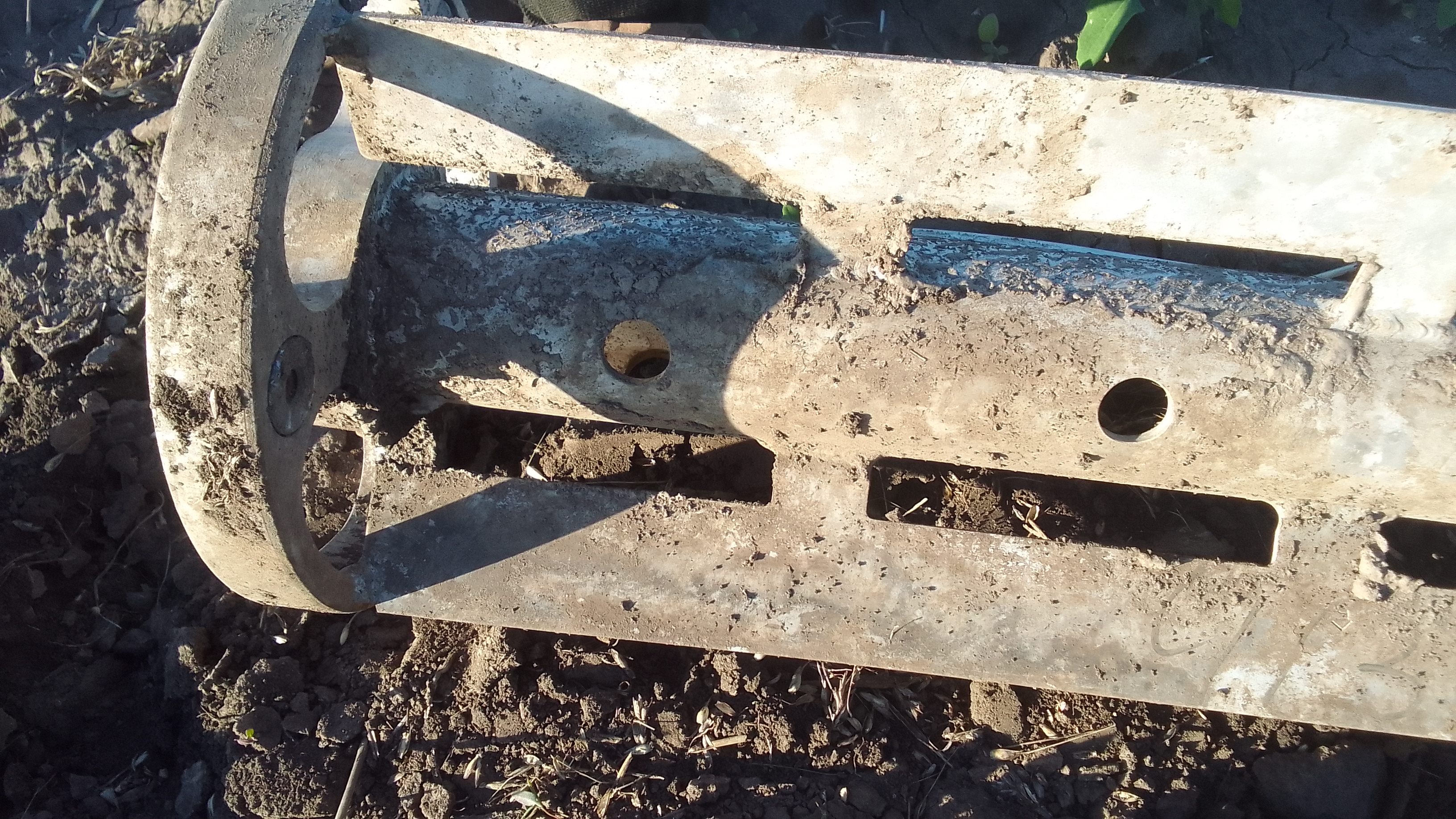

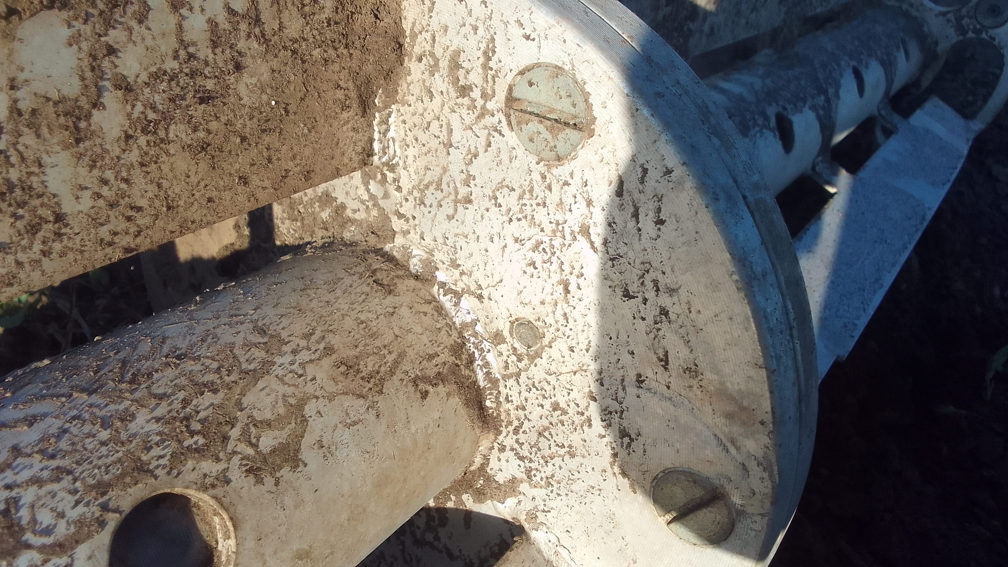

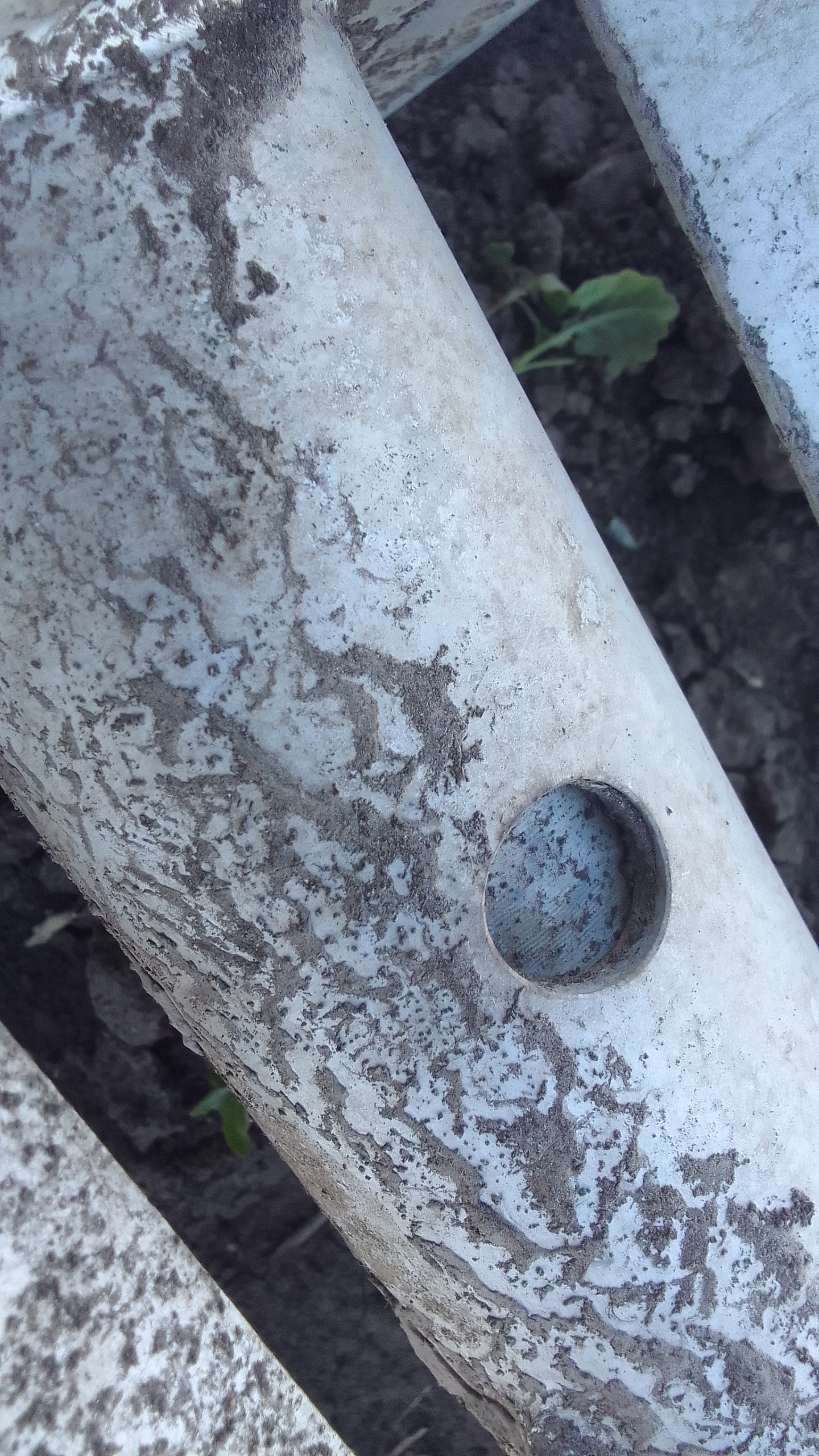

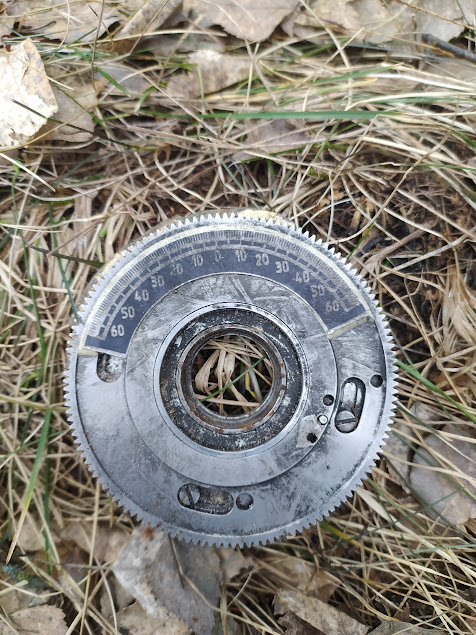

  9. User77
    User77 Oberleutnant
    5035
    111
    9.695
    5.715
    Доброго дня, підкажіть будь ласка по такій запчастині. Матеріал залізо. Наперед вдячний
  10. Alexandr167
    33
    42
    12.967
    220 мм 9М27 з Урагана.
    Bangalor, duke6kirill, Yuber та 4 іншим подобається це.

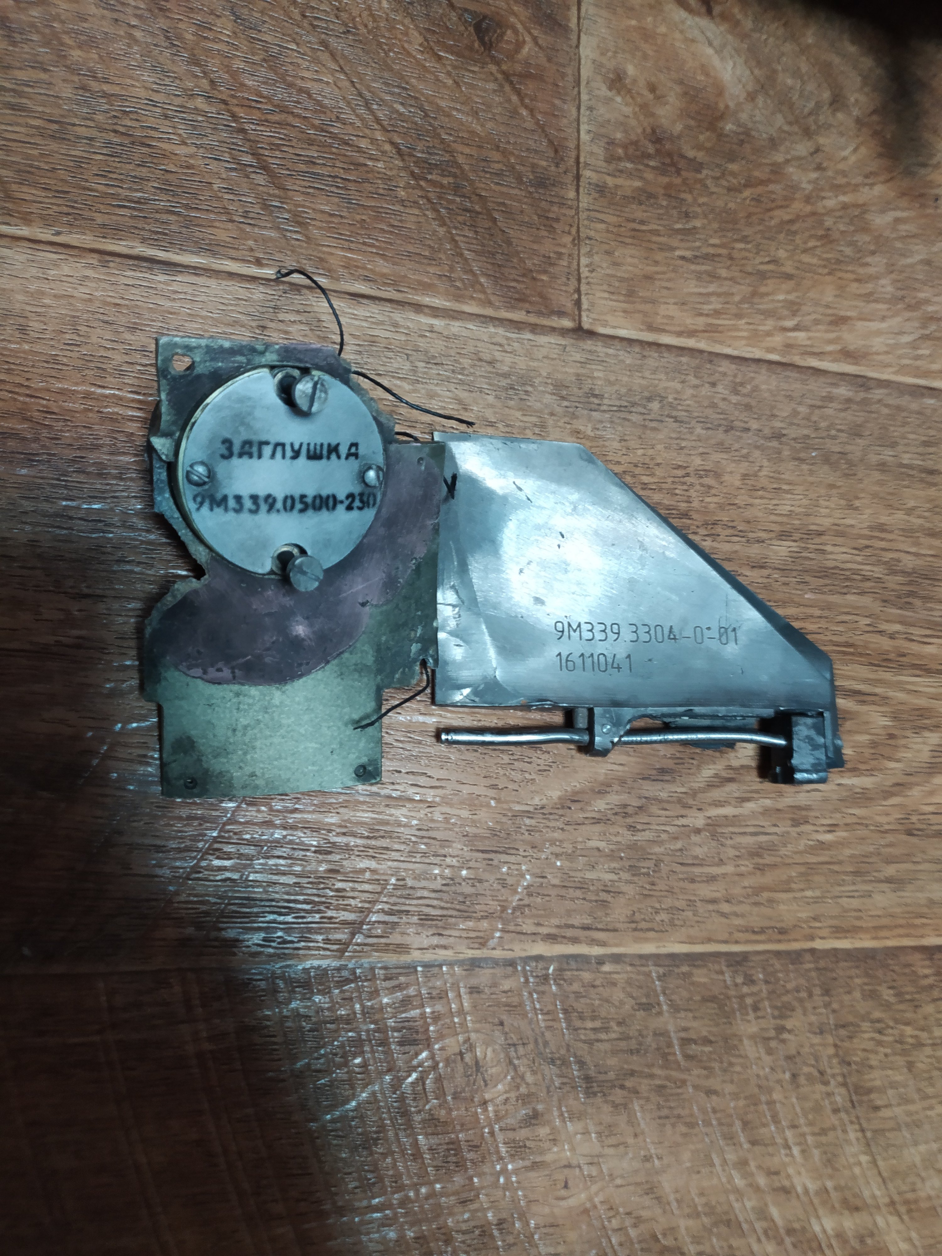

  11. fesa
    fesa Oberschütze

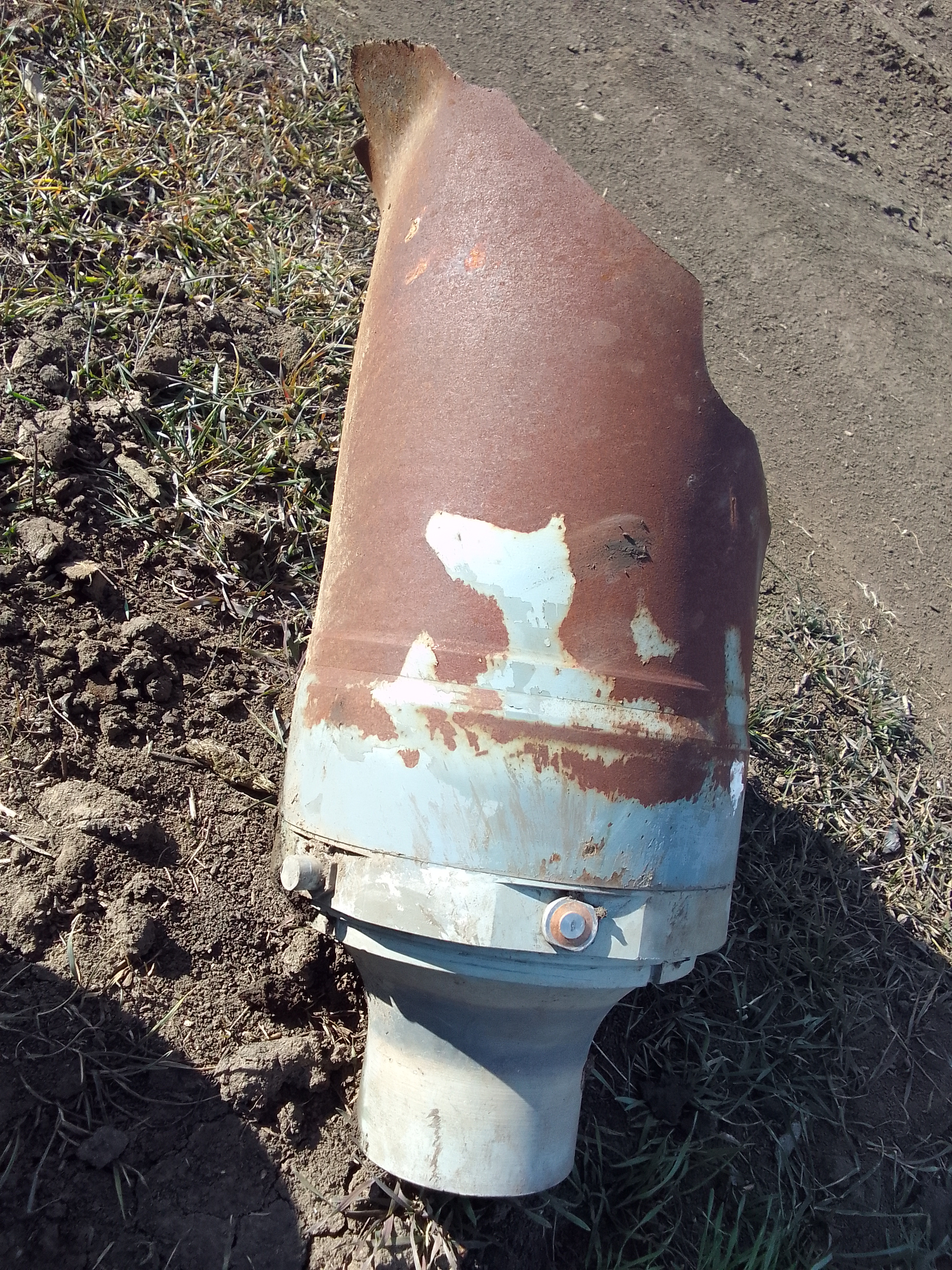

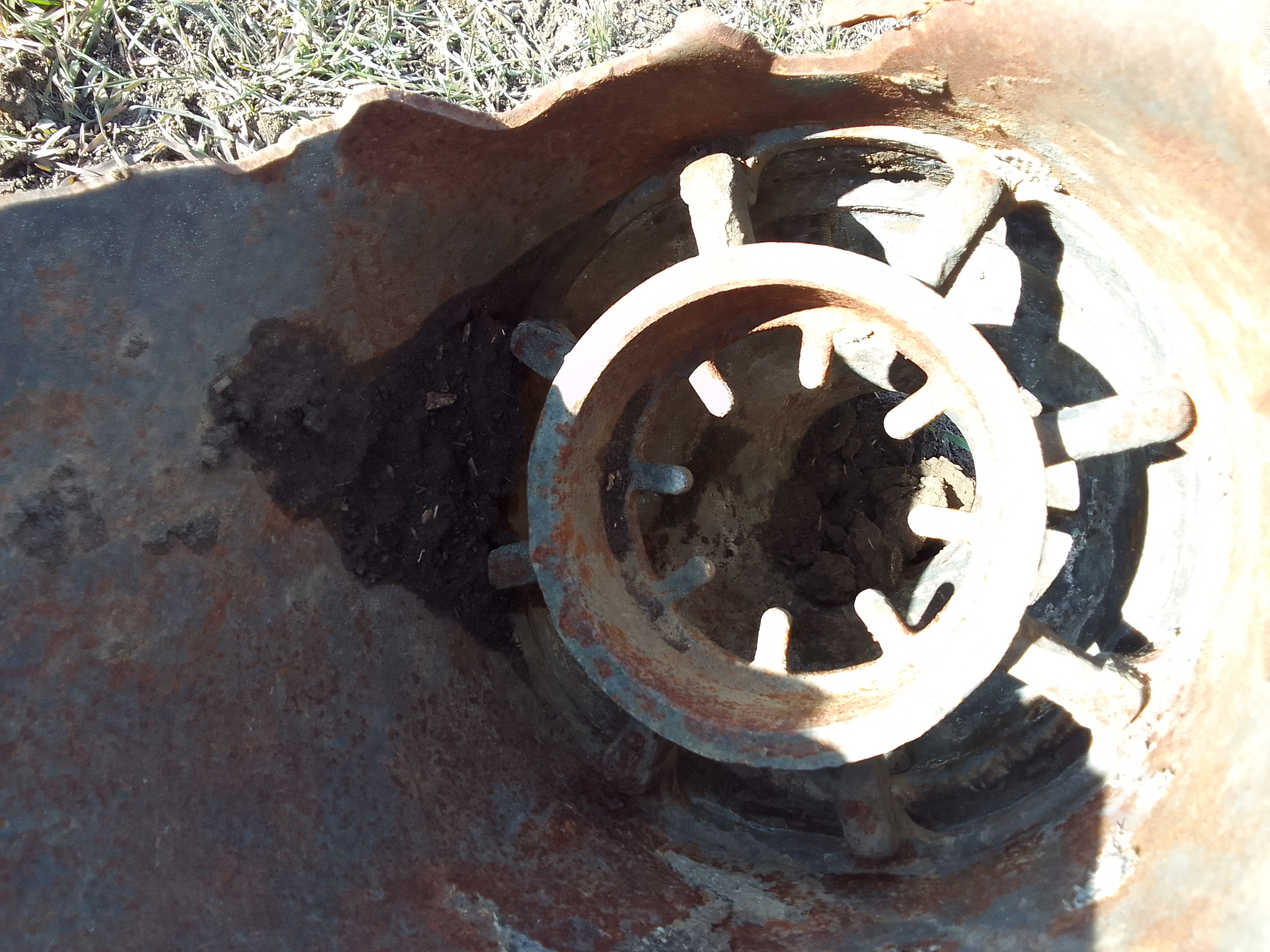

    85
    Сумы

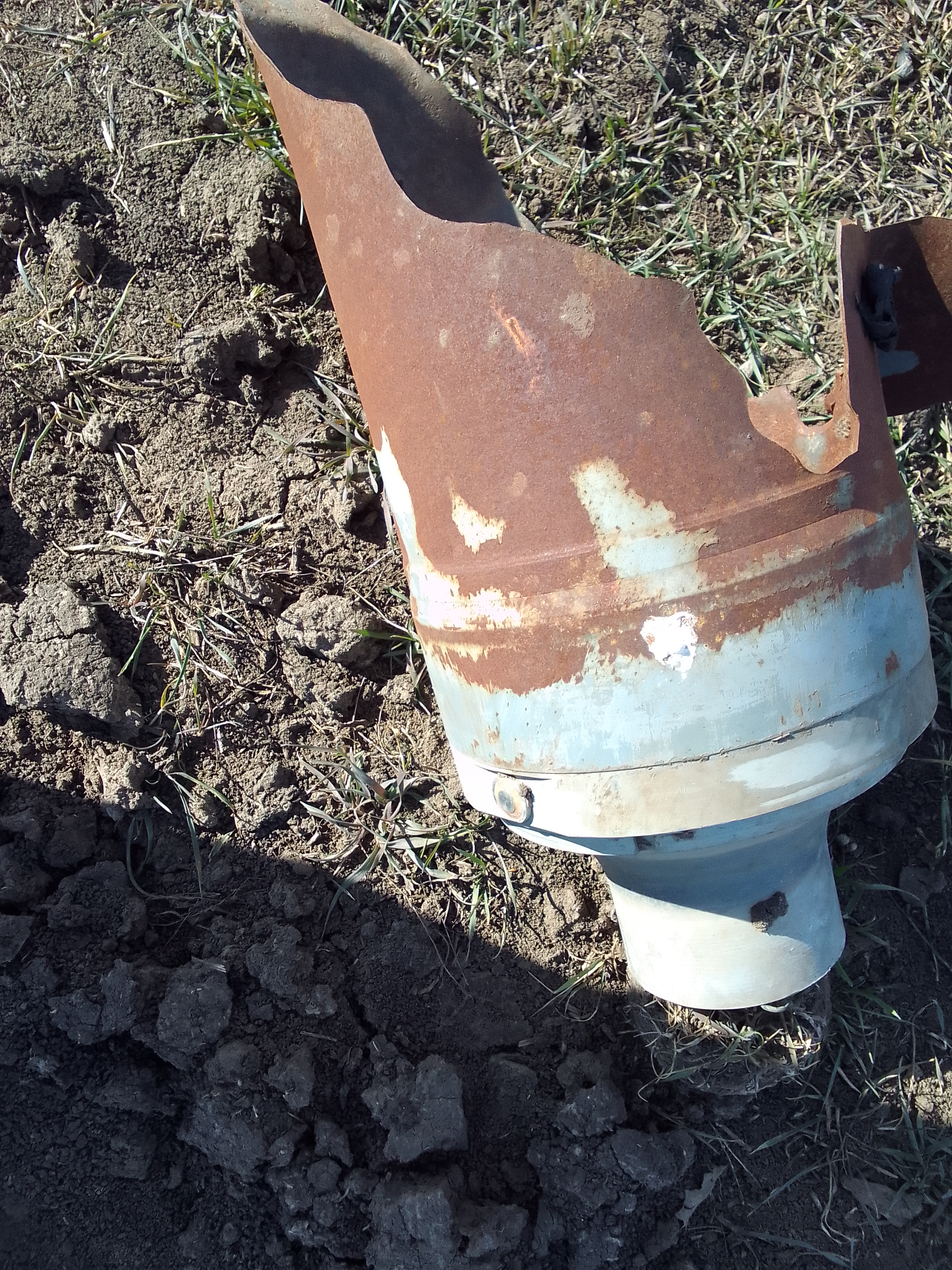

    Доброго дня.Подскажите ,от чего?
  12. Alexandr167
    33
    42
    12.967
    Стабілізатор ЗУР 9М339
    duke6kirill, Unnamed Player, Bangalor та 3 іншим подобається це.

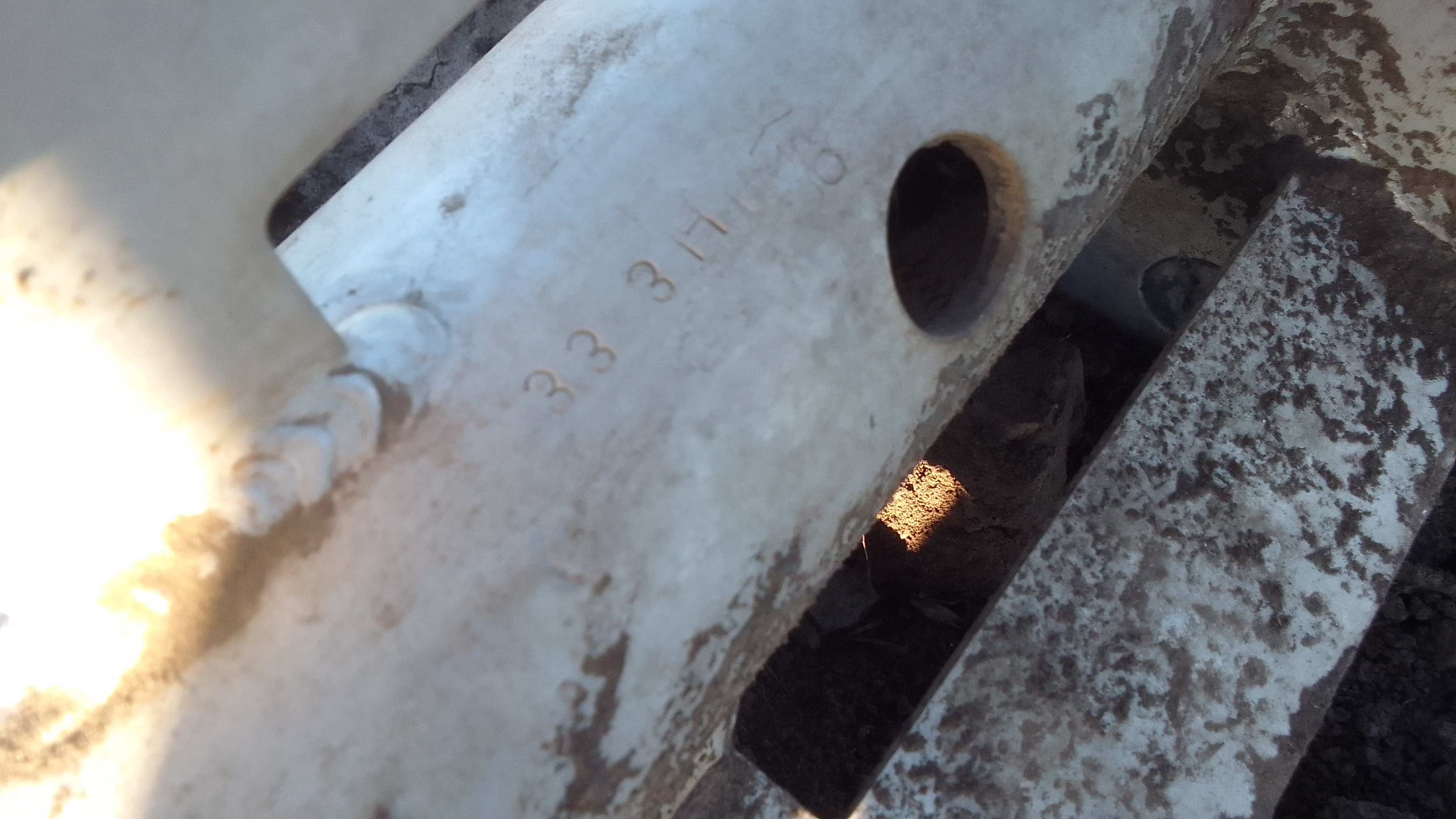

  13. fesa
    fesa Oberschütze
    85
    Сумы
    Применяется на Тор2М ?
  14. Alexandr167
    33
    42
    12.967
    Ага. Нова ракета для Тора
    fesa подобається це.

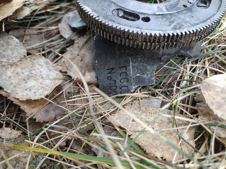

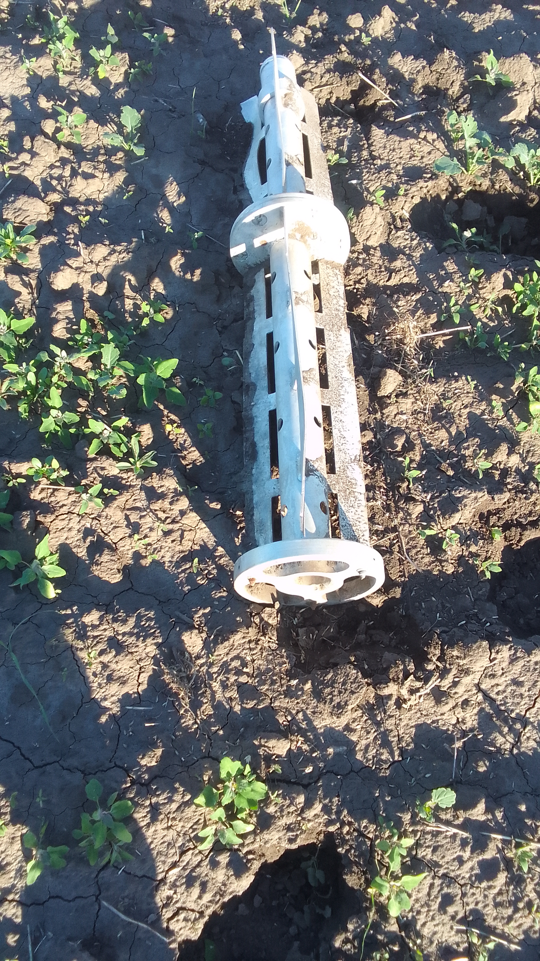

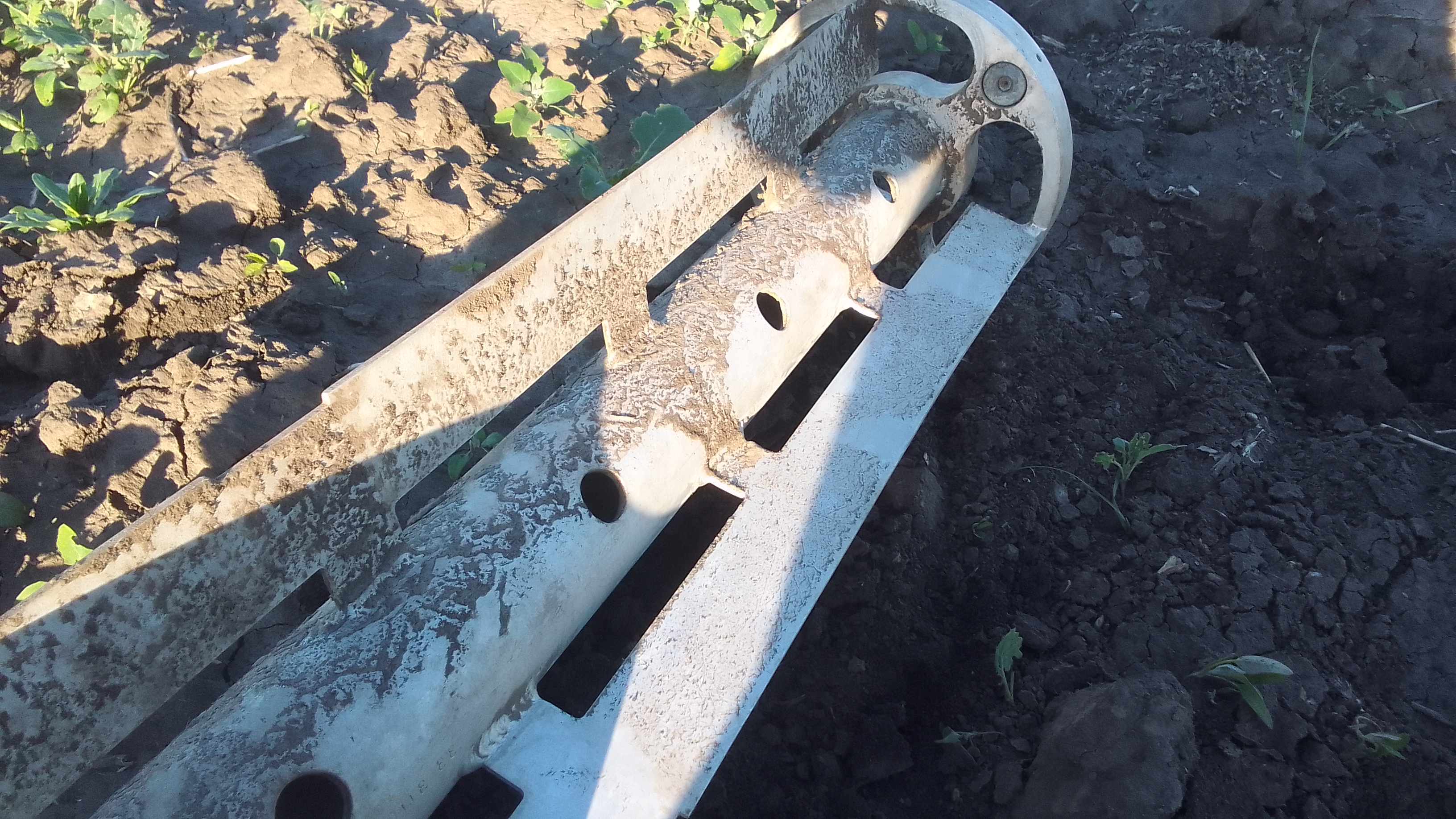

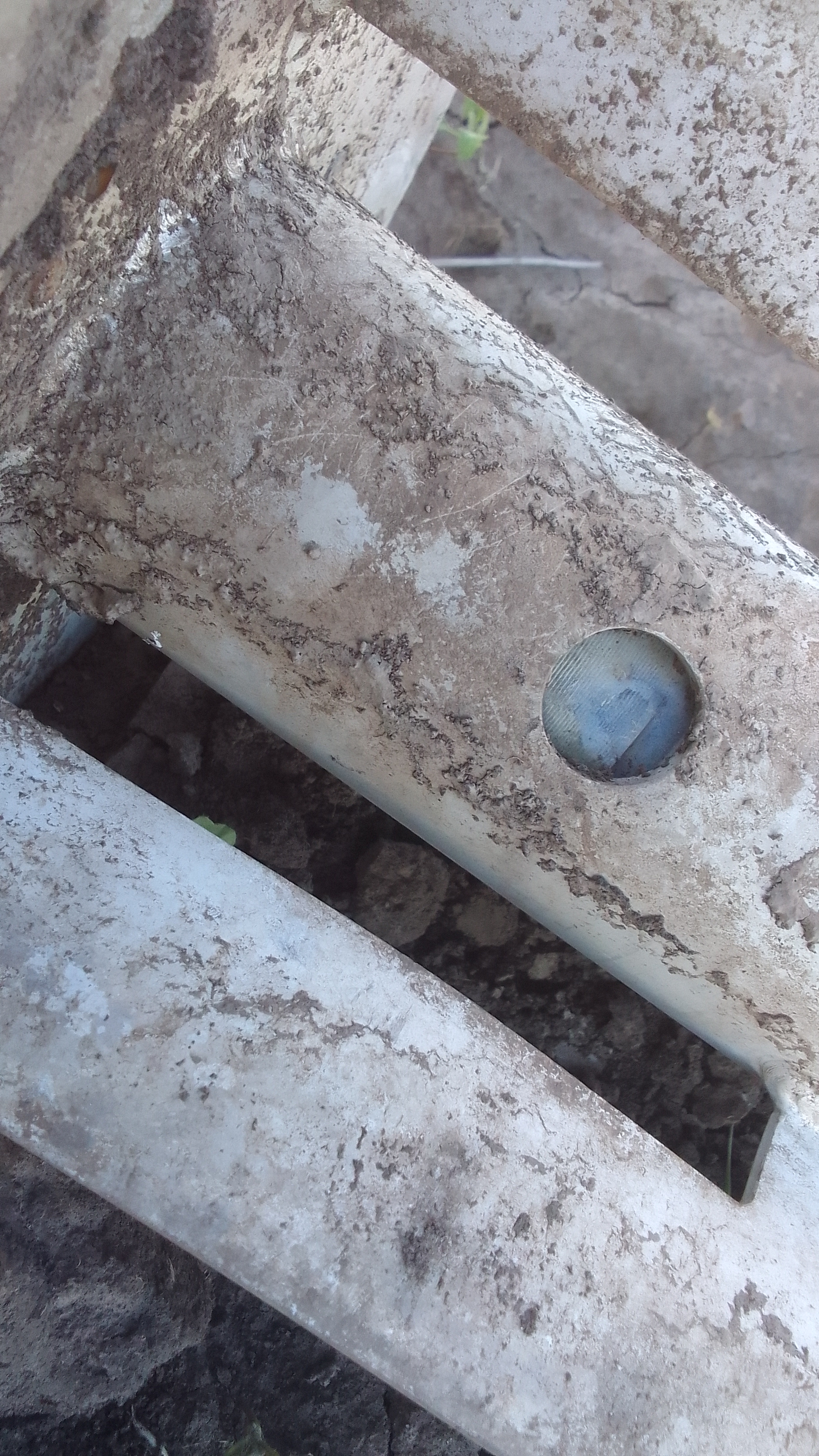

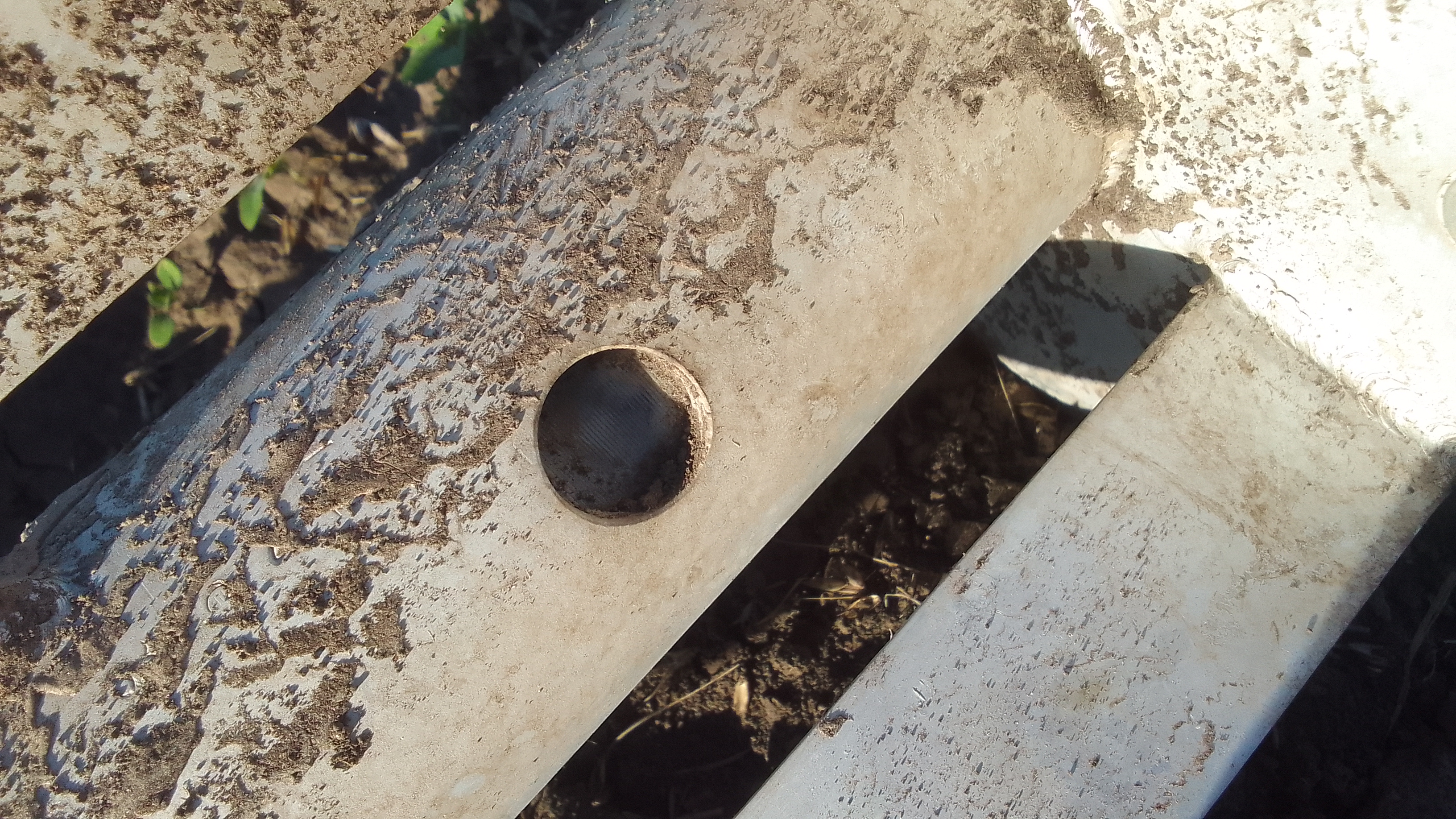

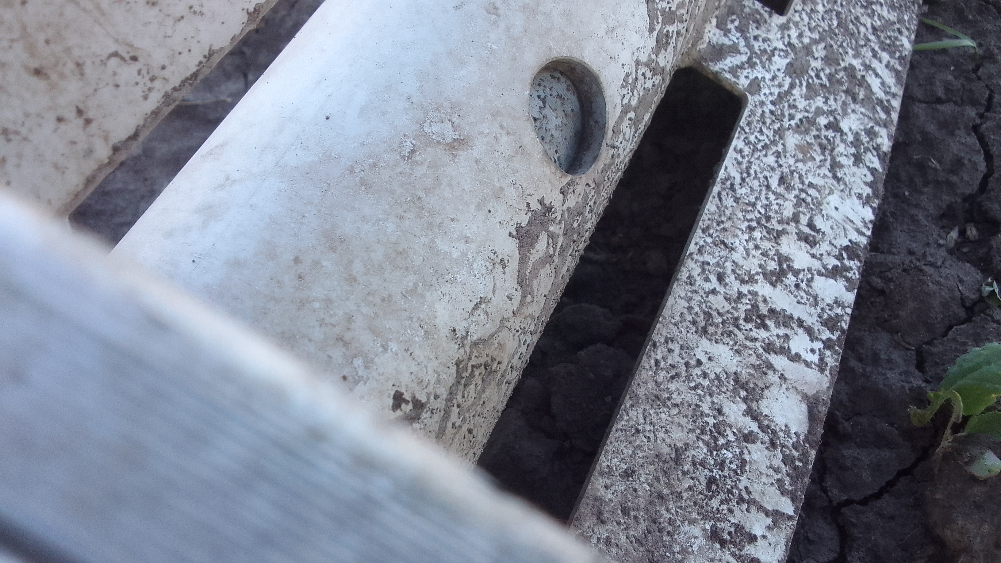

  15. fisheye
    fisheye Obergefreiter
    55

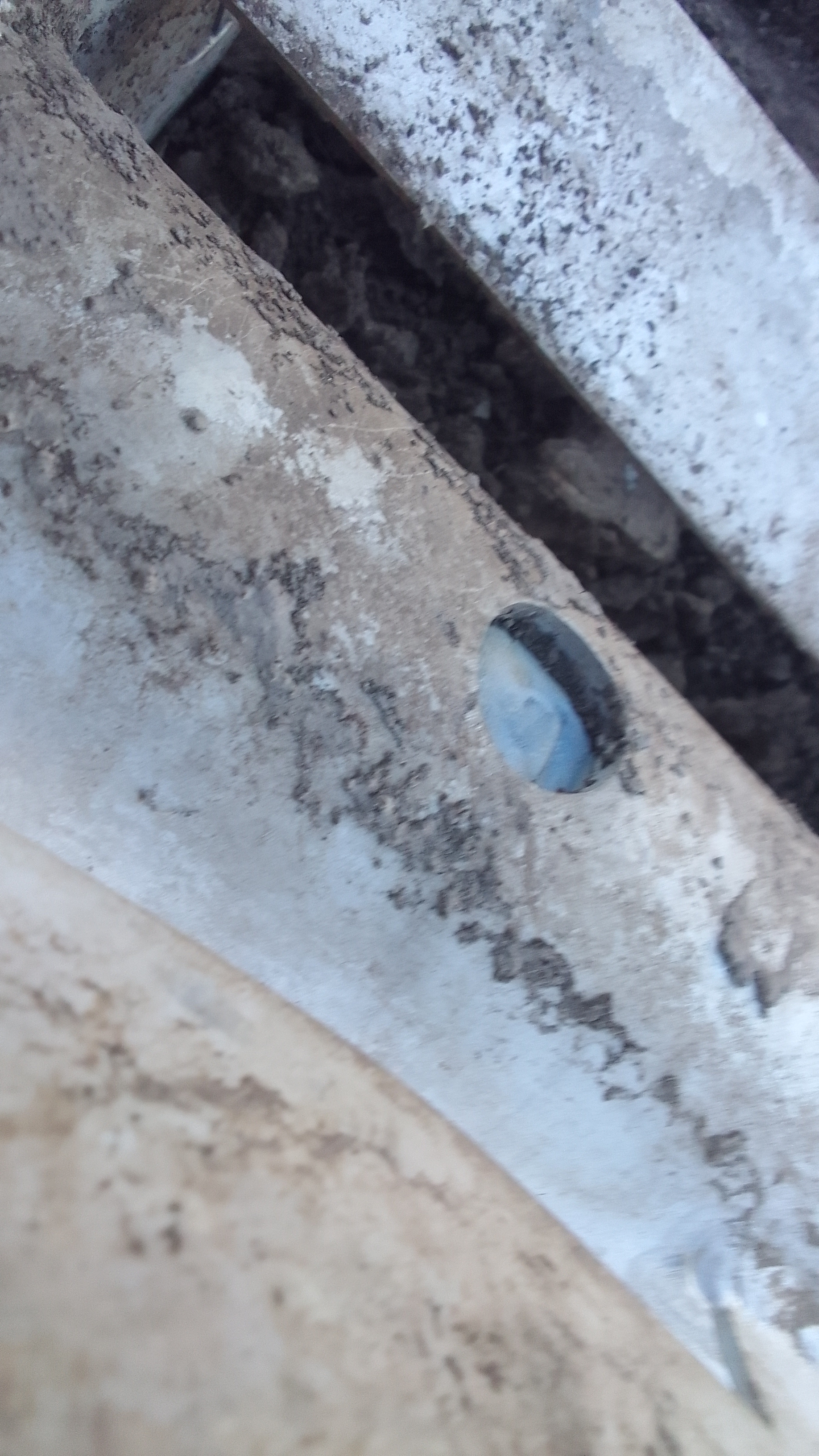

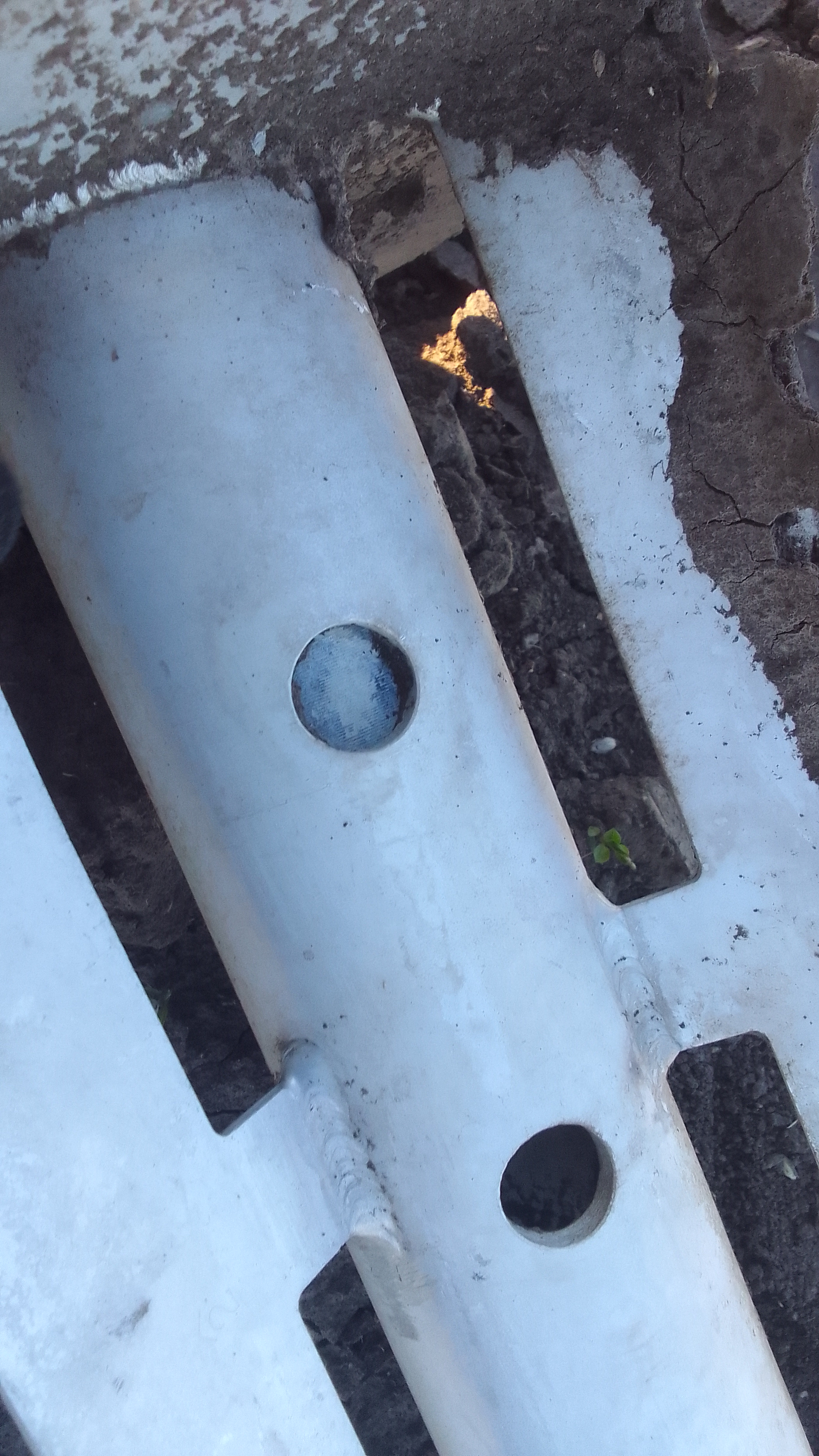

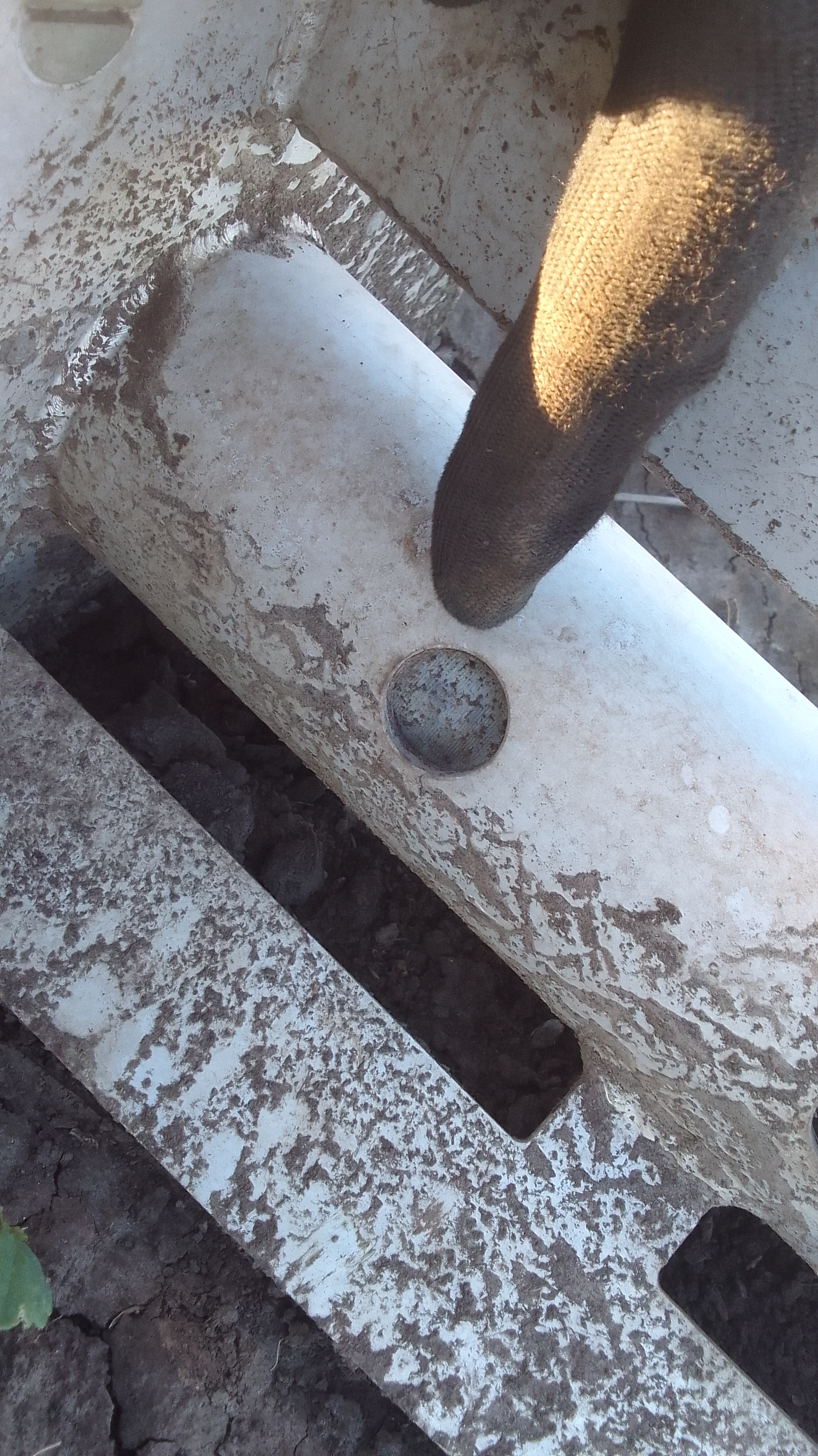

    Доброго дня. Підкажіть, що за приблуда? Знайдено на місці, де орків крили за допомогою 9н510.

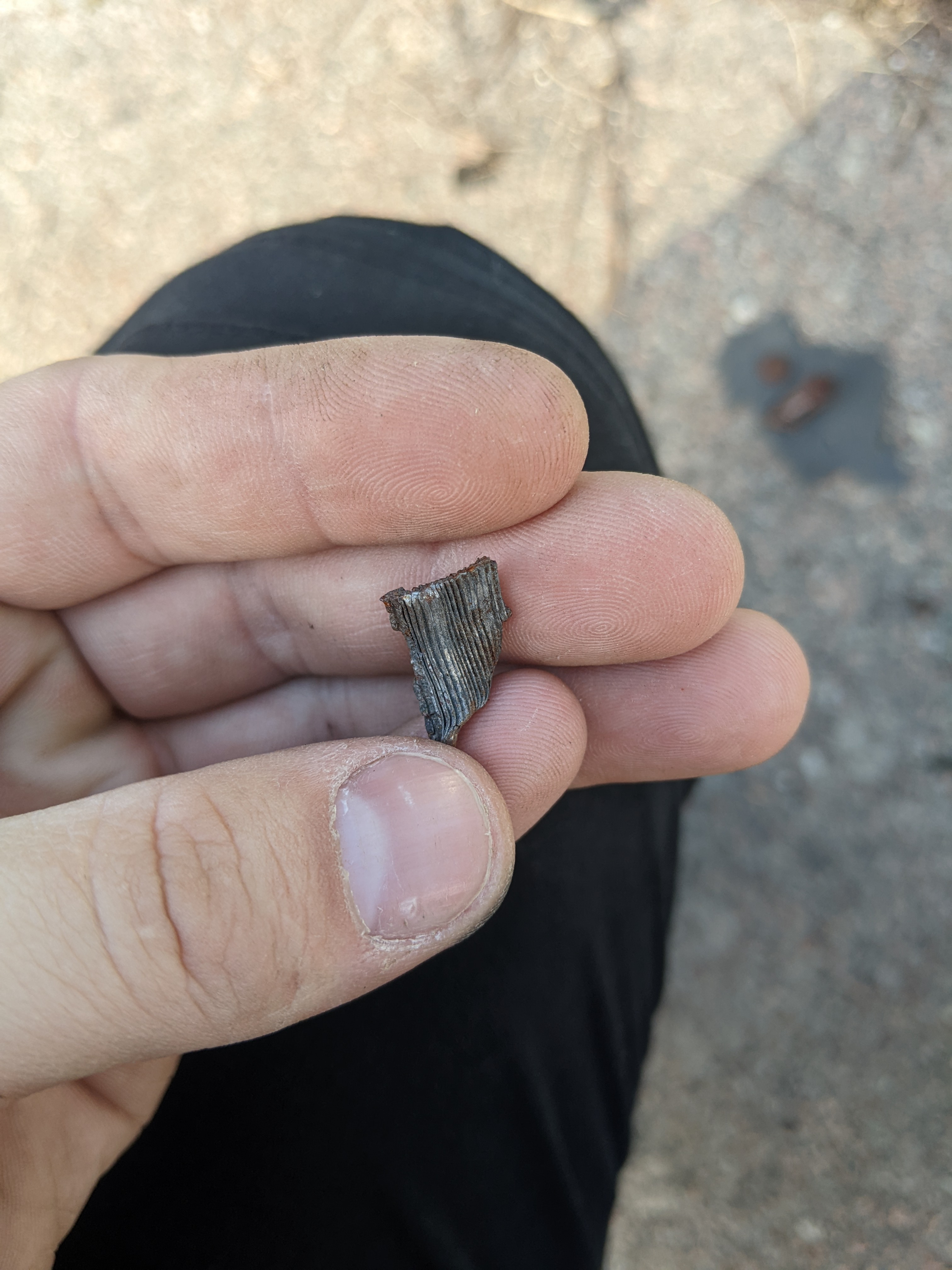

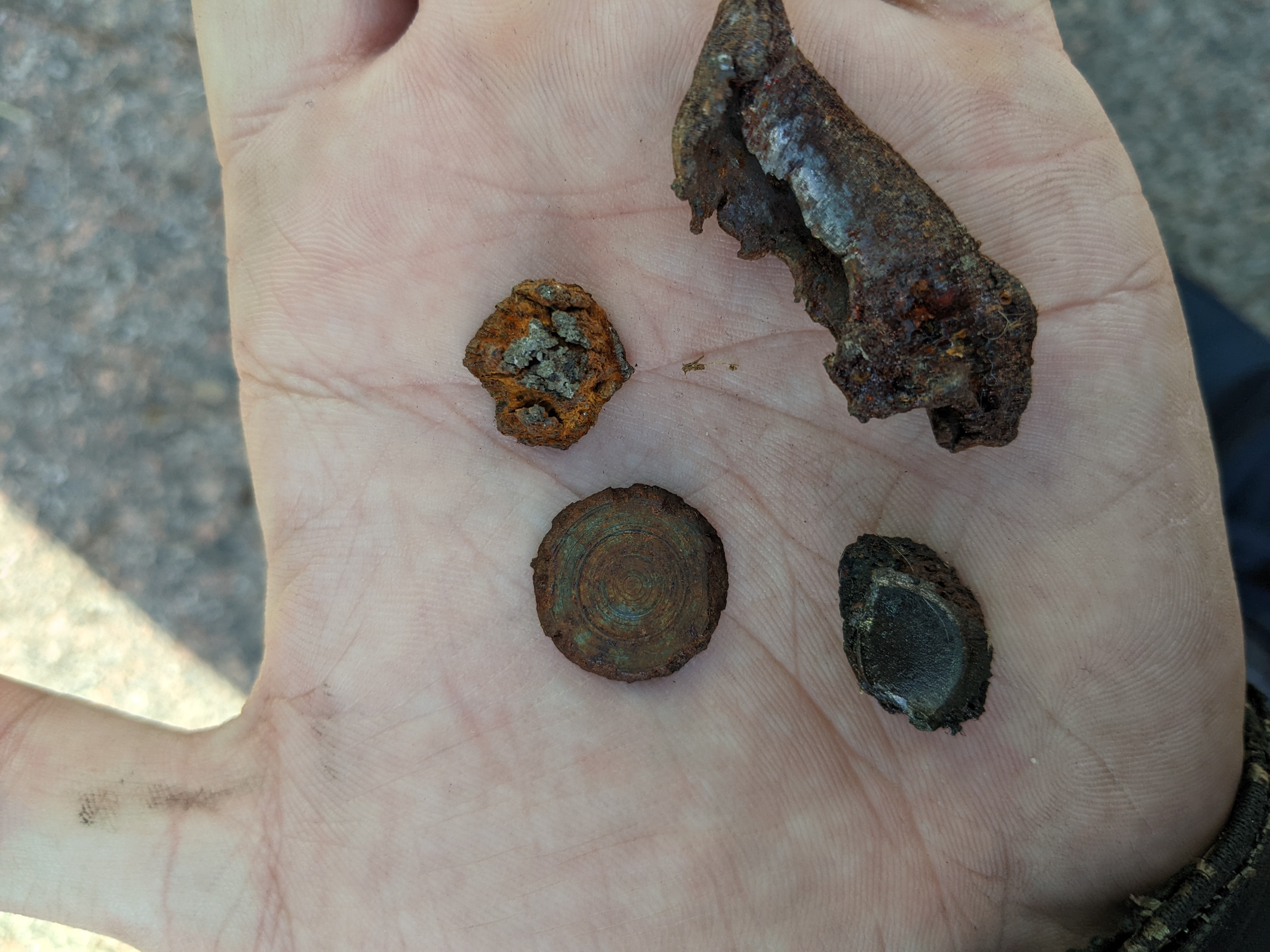

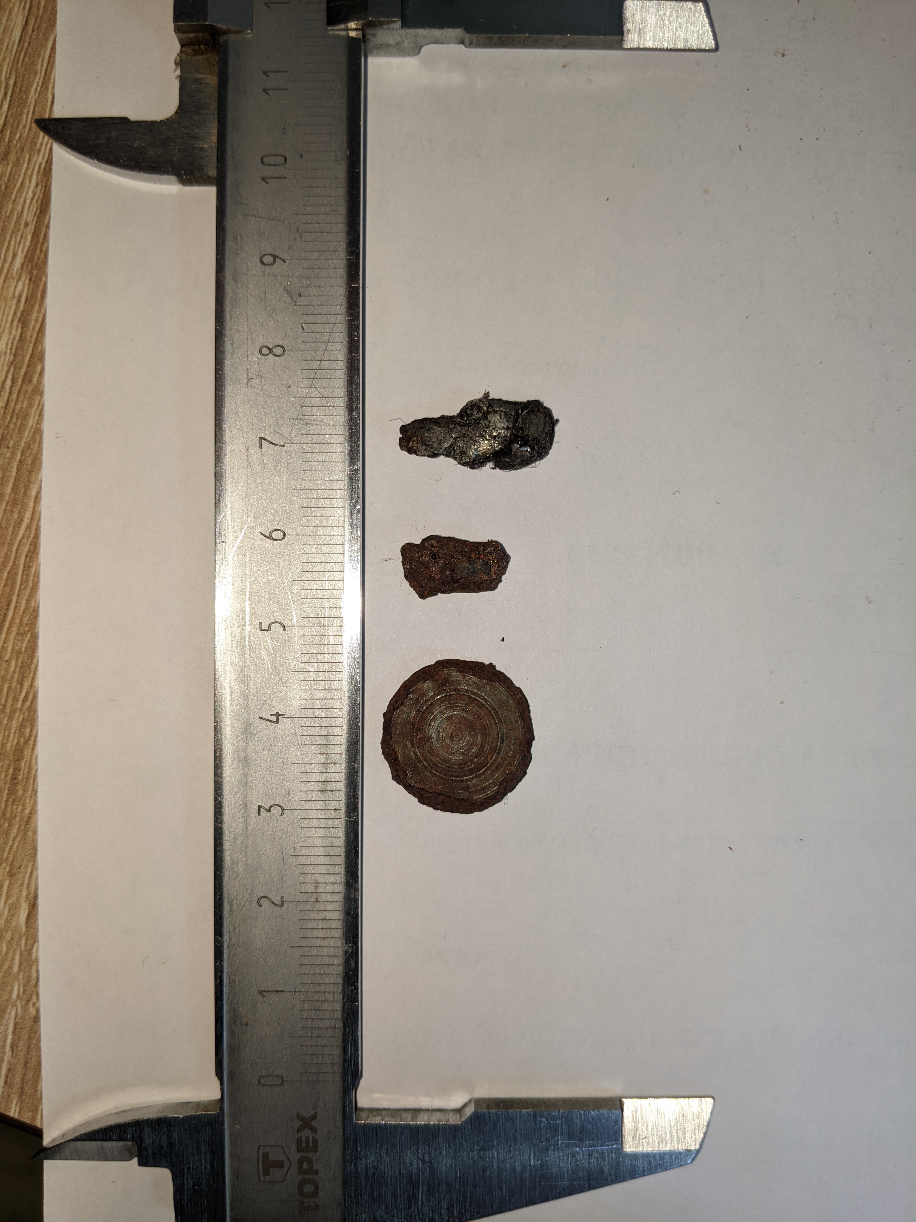

  16. UR5MPY
    UR5MPY Oberschütze
    58
    Хмельницький

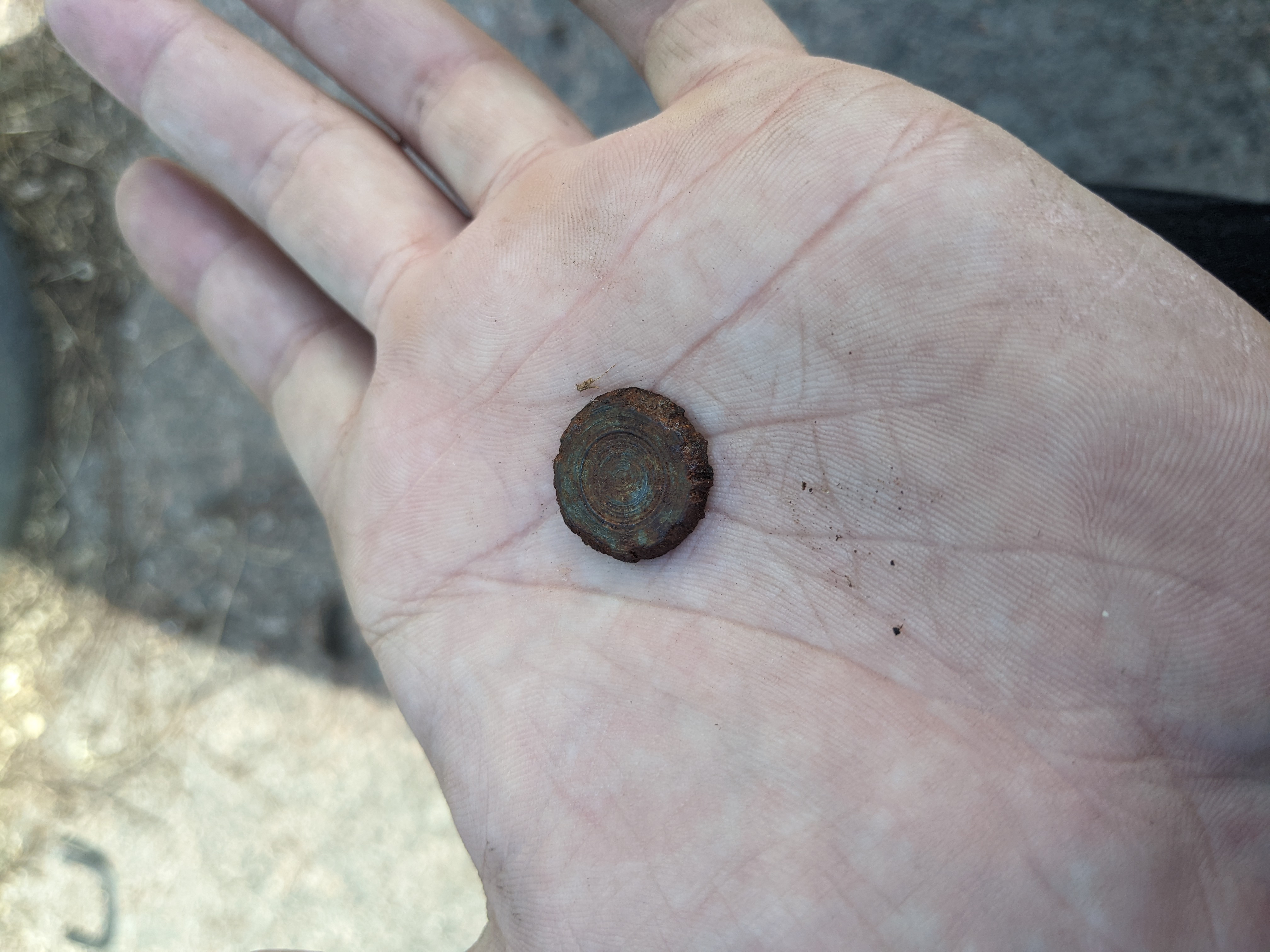

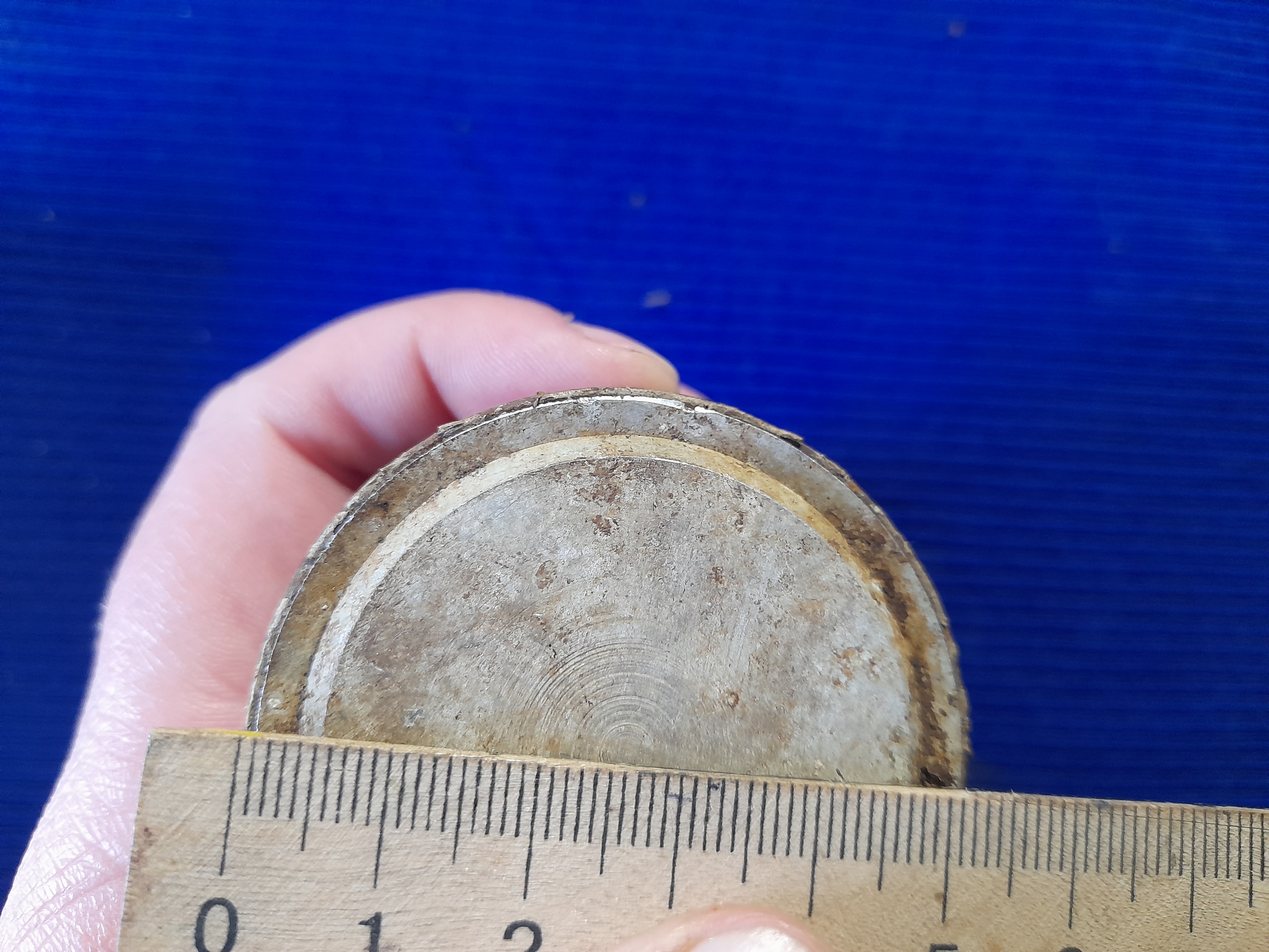

    Допоможіть будь-даска у визначенні
  17. valerka
    valerka General-major
    28
    42
    6.248
    Україна. Кропивницький
    А трішки почистити?
    Фото з різних сторін зробити,яка товщина того коліщати?
    На третьому фото, уламок від підривача.
    Мансур Львович подобається це.
  18. UR5MPY
    UR5MPY Oberschütze
    58
    Хмельницький
    Я вибачаюсь, але нажаль це те, що вдалося сфотографувати, мені б хоча би приблизно що воно є. Товщина приблизно 2-3 мм
    valerka подобається це.
  19. valerka
    28
    42
    6.248
    По одному фото тільки гадати.
    Припускаю що то донна частина 23мм снаряду.(на фото сучасний для прикладу)
  20. UR5MPY
    UR5MPY Oberschütze
    58
    Хмельницький
    Товщина 2,8 мм,діаметр 17 мм, та ще пару уламків

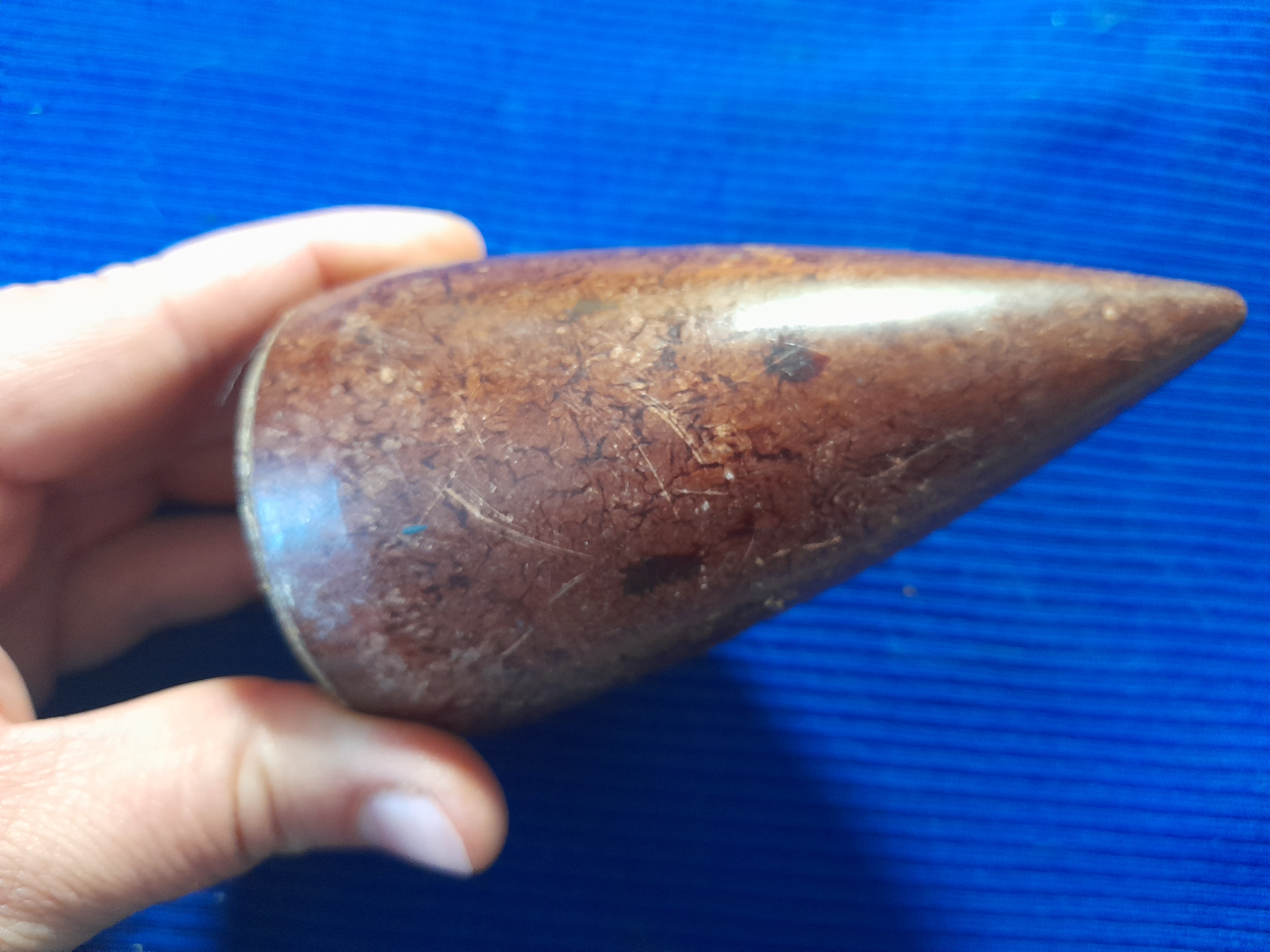

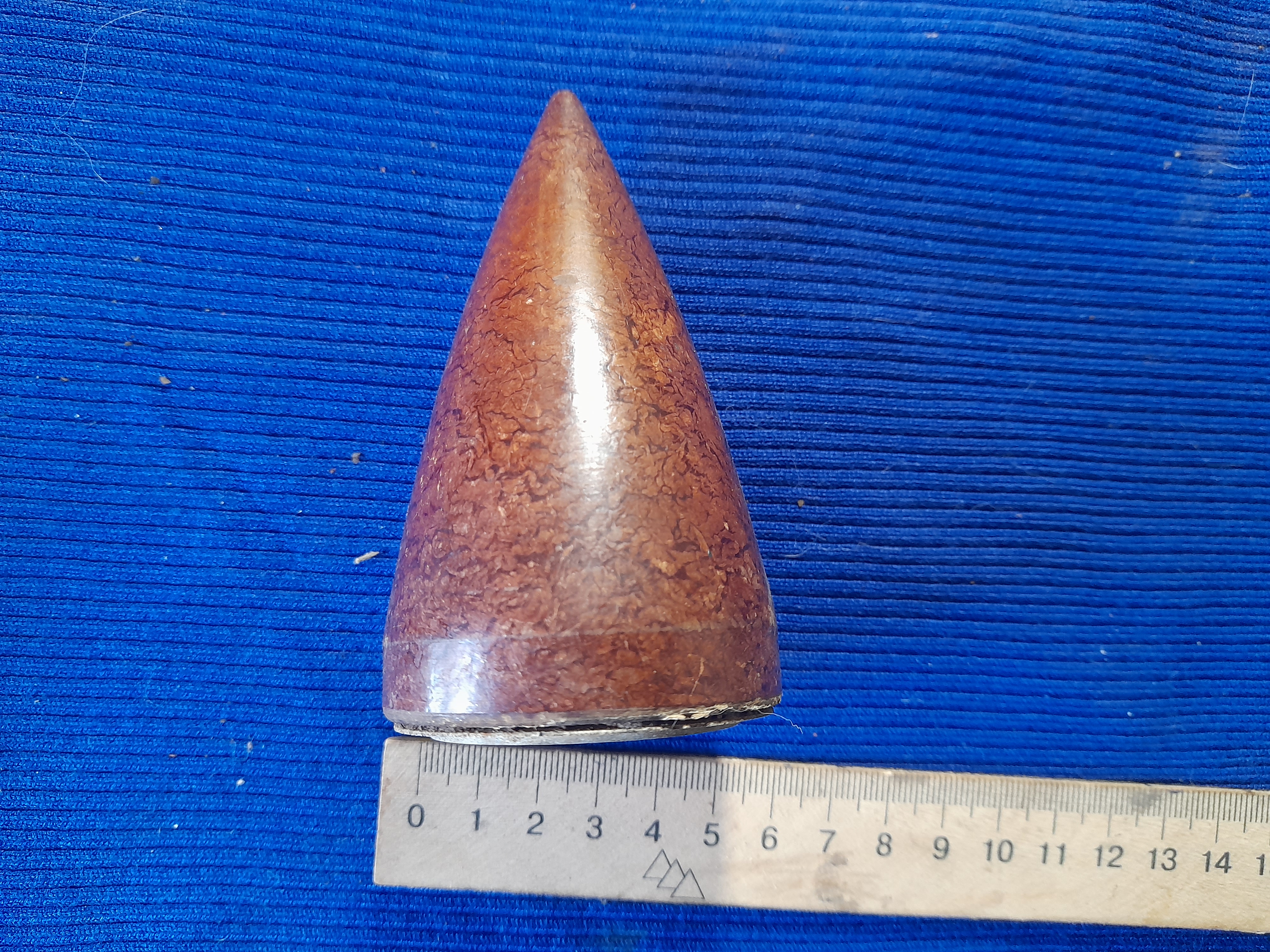

  21. User77
    User77 Oberleutnant
    5035
    111
    9.695

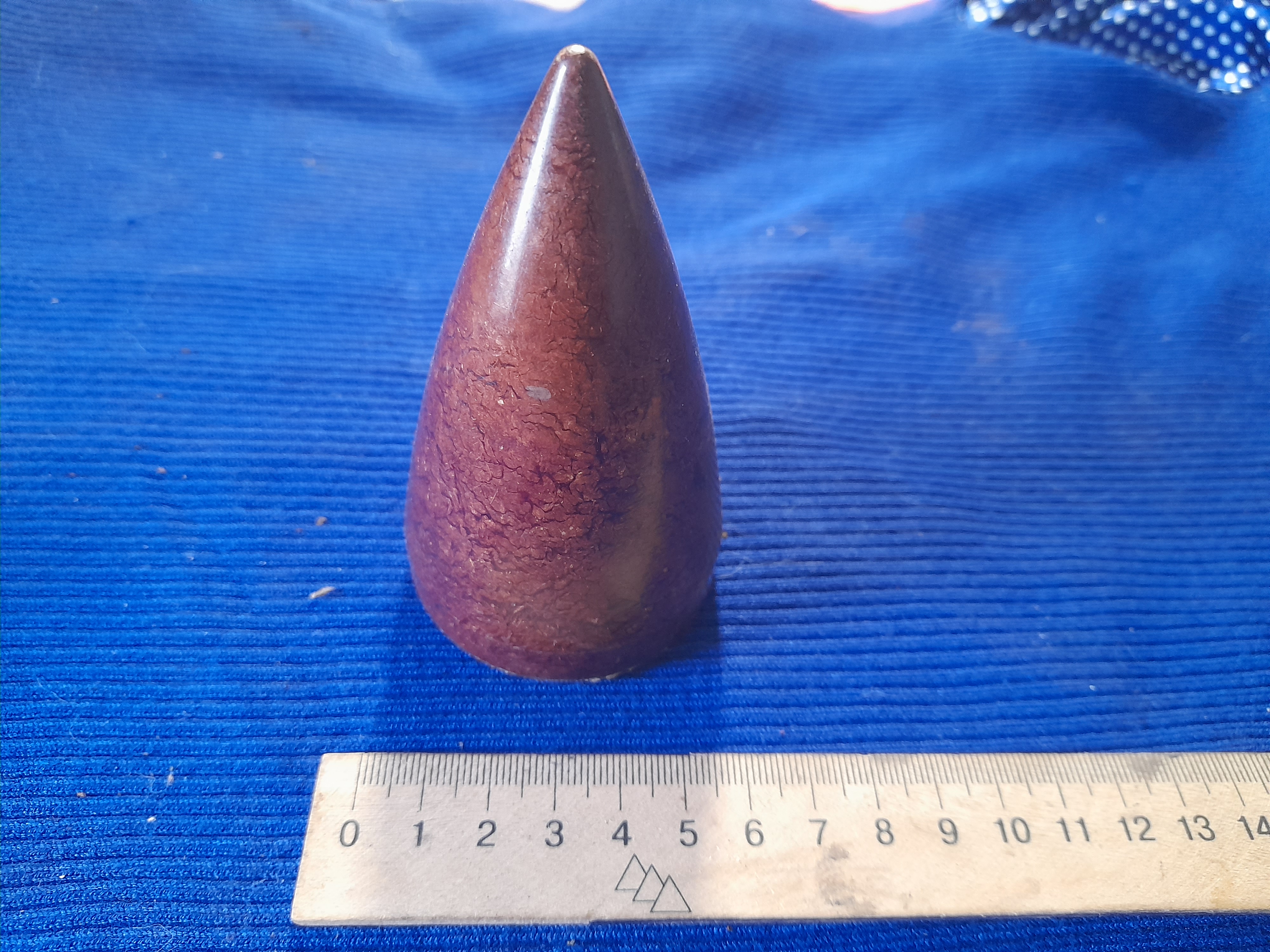

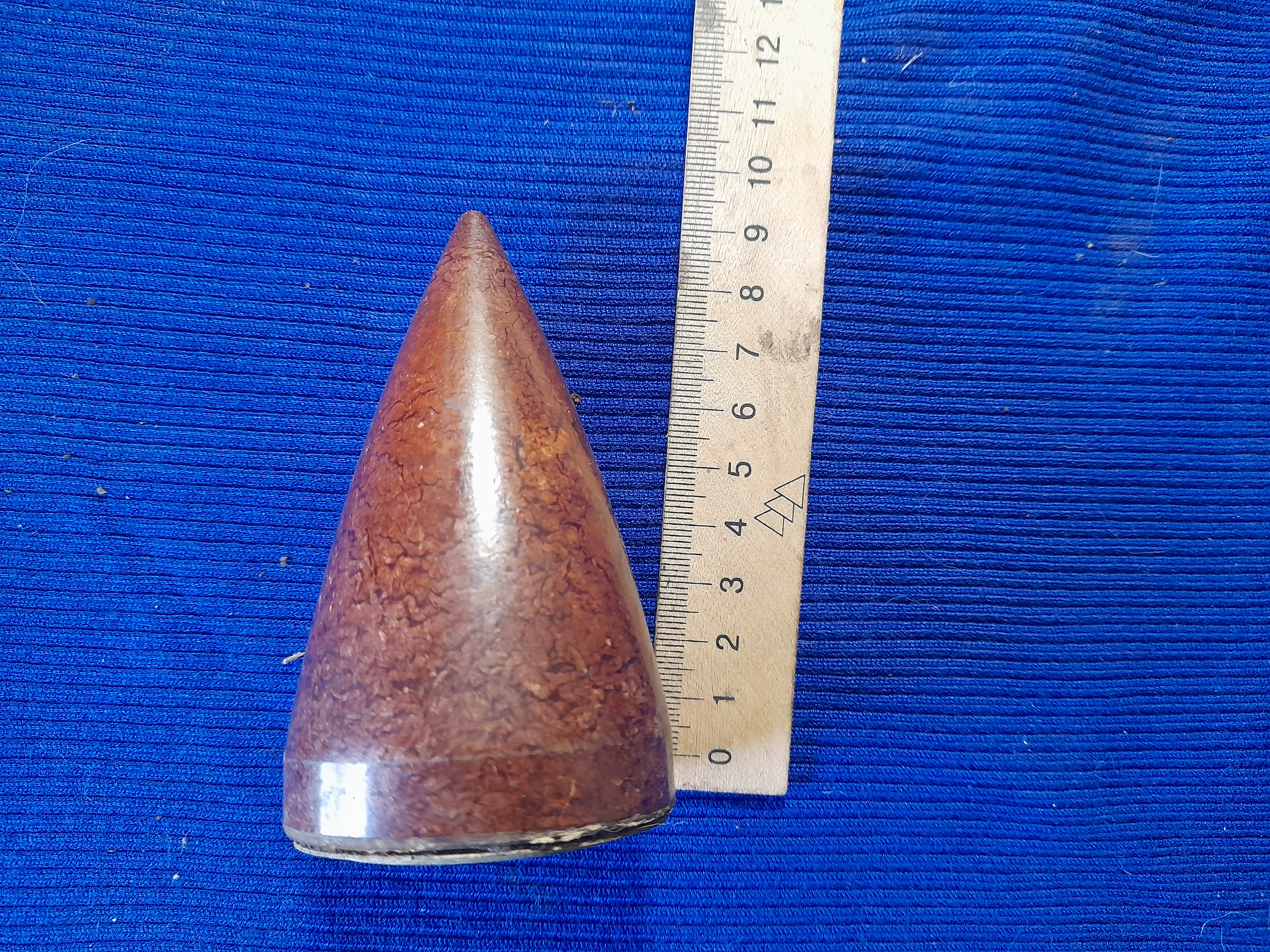

    5.715

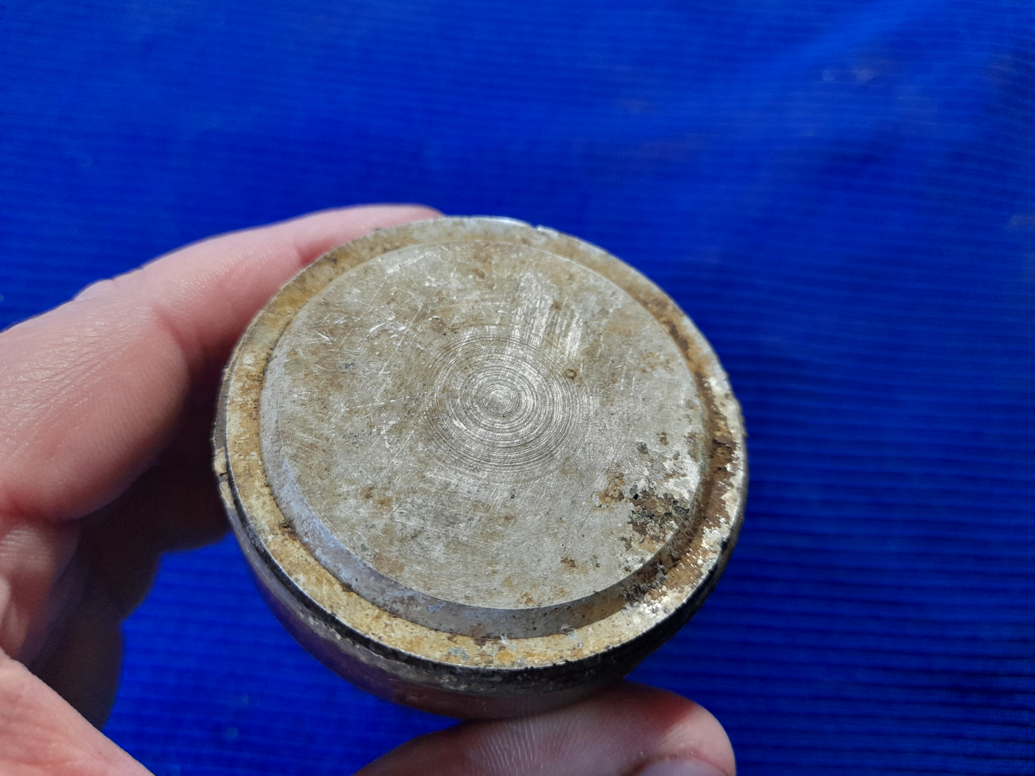

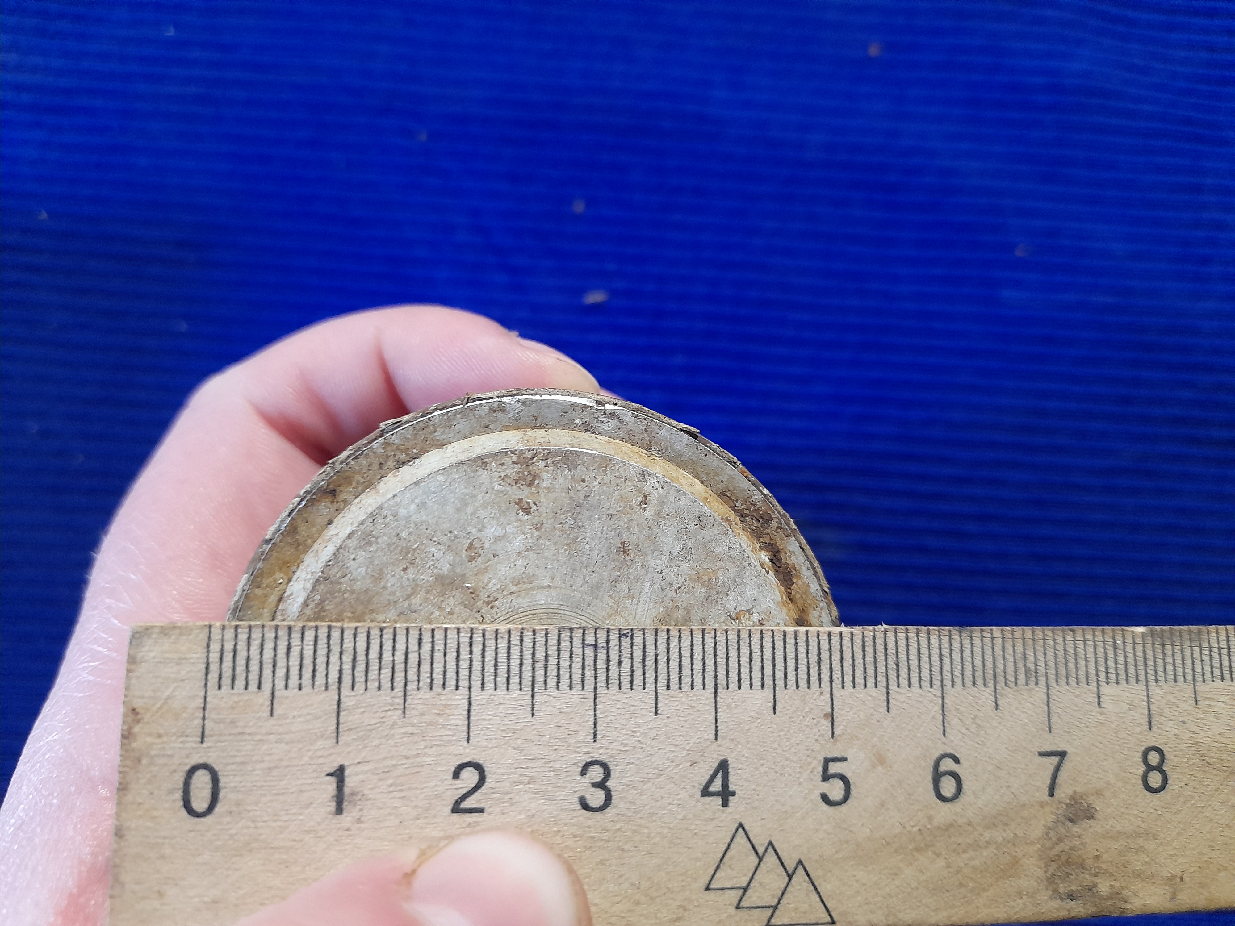

    Доброго дня. Підкажіть будь ласка по такому предмету. Корпус наче як бакеліт . Наперед дякую
    valerka та Ph@ntom подобається це.
  22. valerka
    28
    42
    6.248
    Голова від якогось НУРСа.
    Otryta, Мансур Львович, User77 та ще 1-му подобається це.
  23. Alexandr167
    33
    42
    12.967
    С-5
  24. василевич
    василевич Oberfeldwebel
    470
    украина
    от нар с-8с со стреловидными элементами

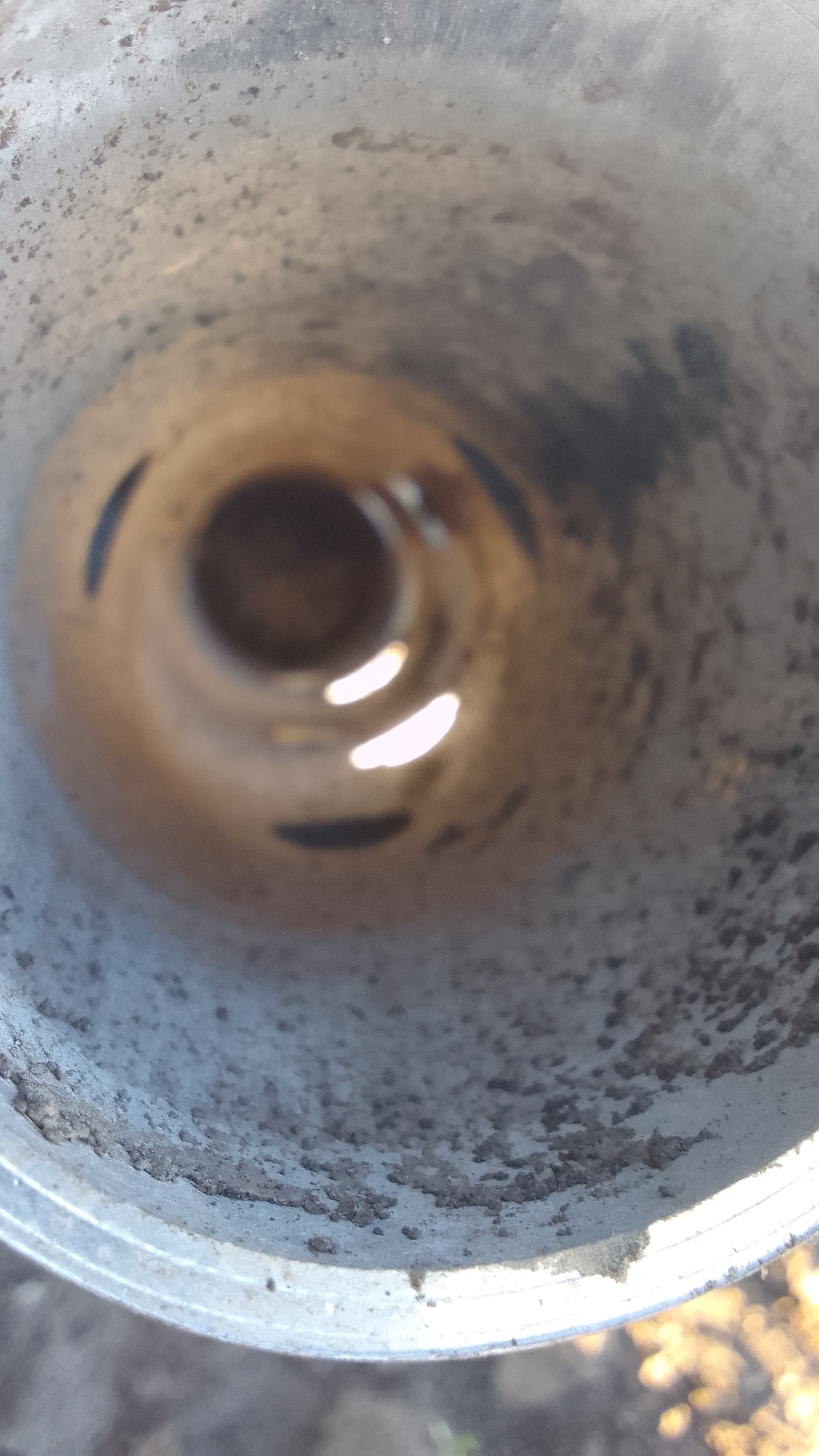

  25. User77
    User77 Oberleutnant
    5035
    111
    9.695
    5.715
    Доброго дня, підкажіть будь ласка чи безпечний фрагмент. Не дає покою штуковина, що всередині. Наперед вдячний
